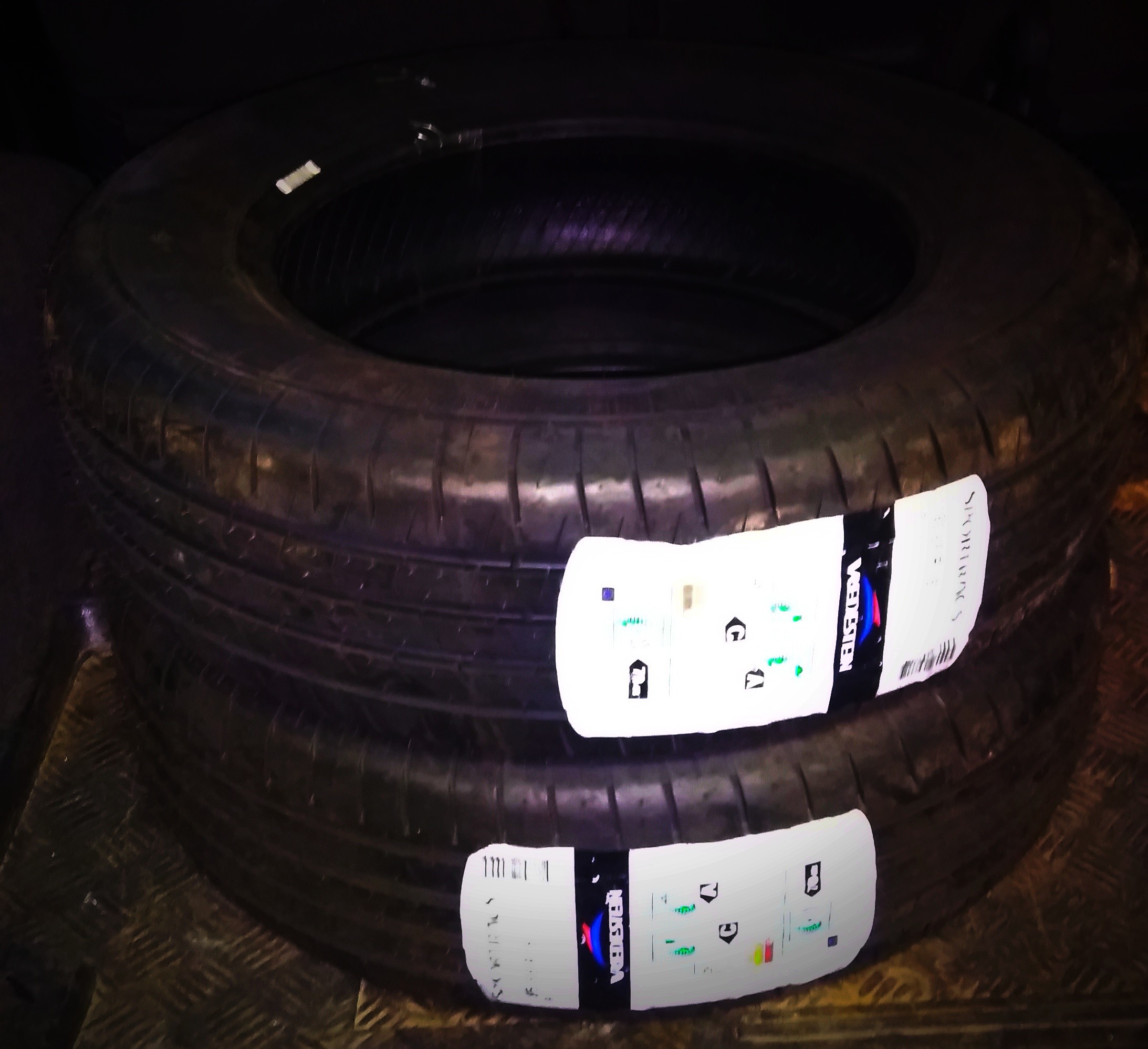

    В этом году купил вторую пару — Vredestein sportrac 5 195 65 15 91v, после удачной эксплуатации такой же пары в прошлом сезоне.
