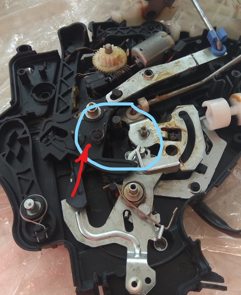

    Kyzmuch ОНО? Ось внизу слева от центра с возвратной пружиной?

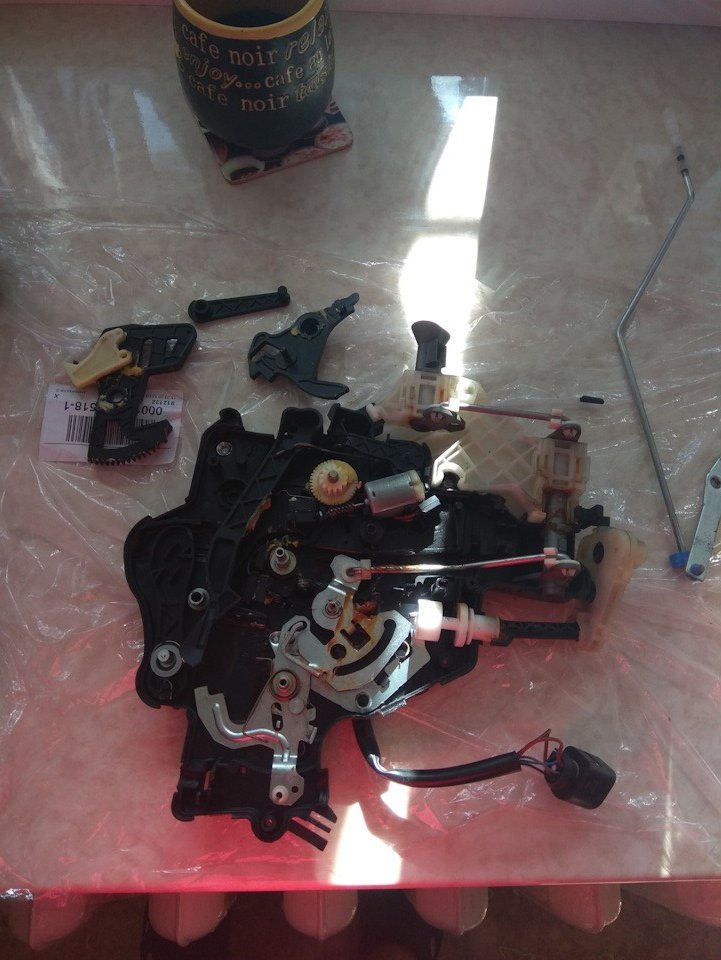

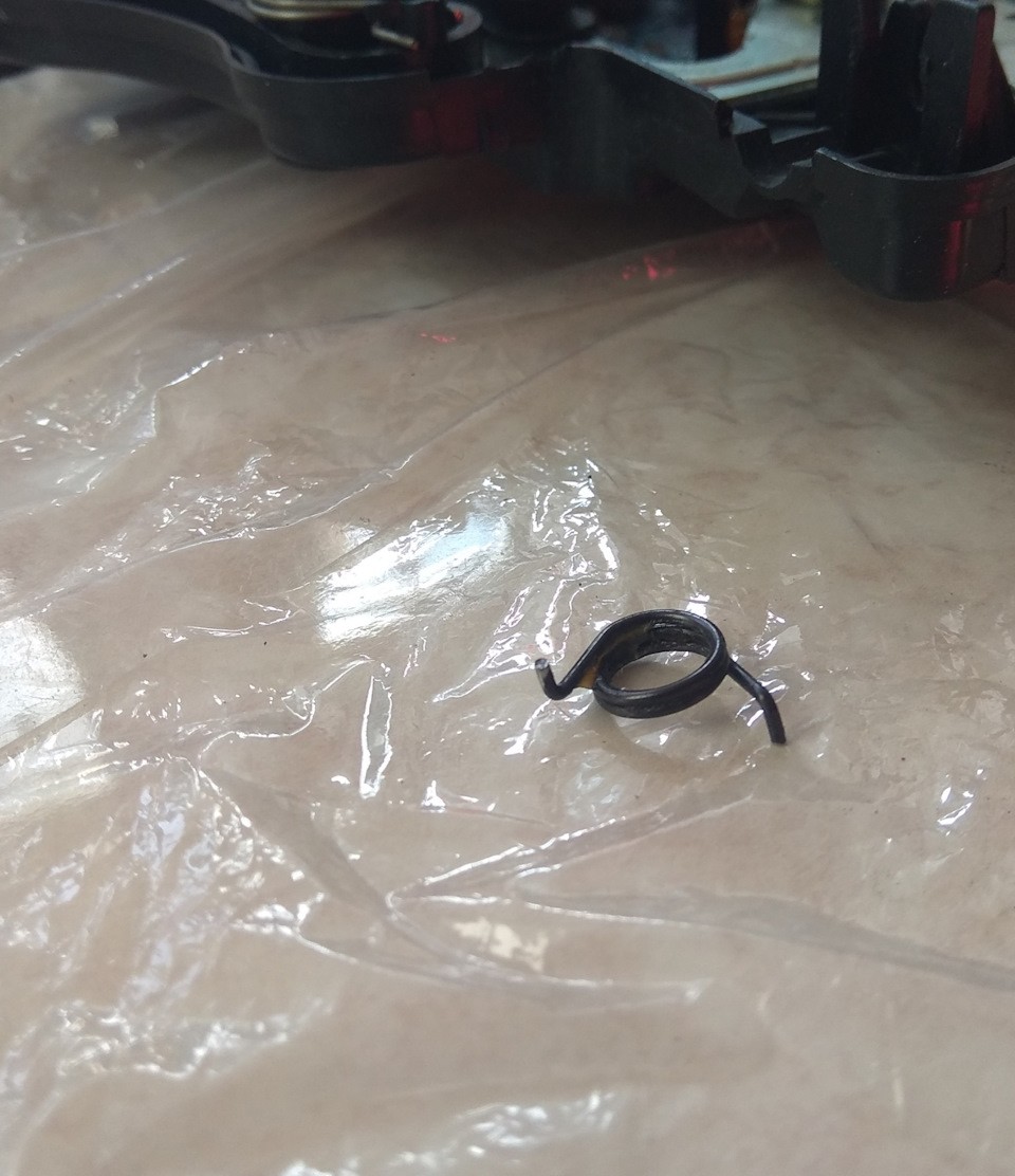

    Добрый вечер! Мой механизм на стадии сборки,похожая пружина у меня в том месте,но не пойму за что она там цепляется! (сори не выходит загрузить информативное фото) 20200324_230403.jpg 20200324_230351.jpg

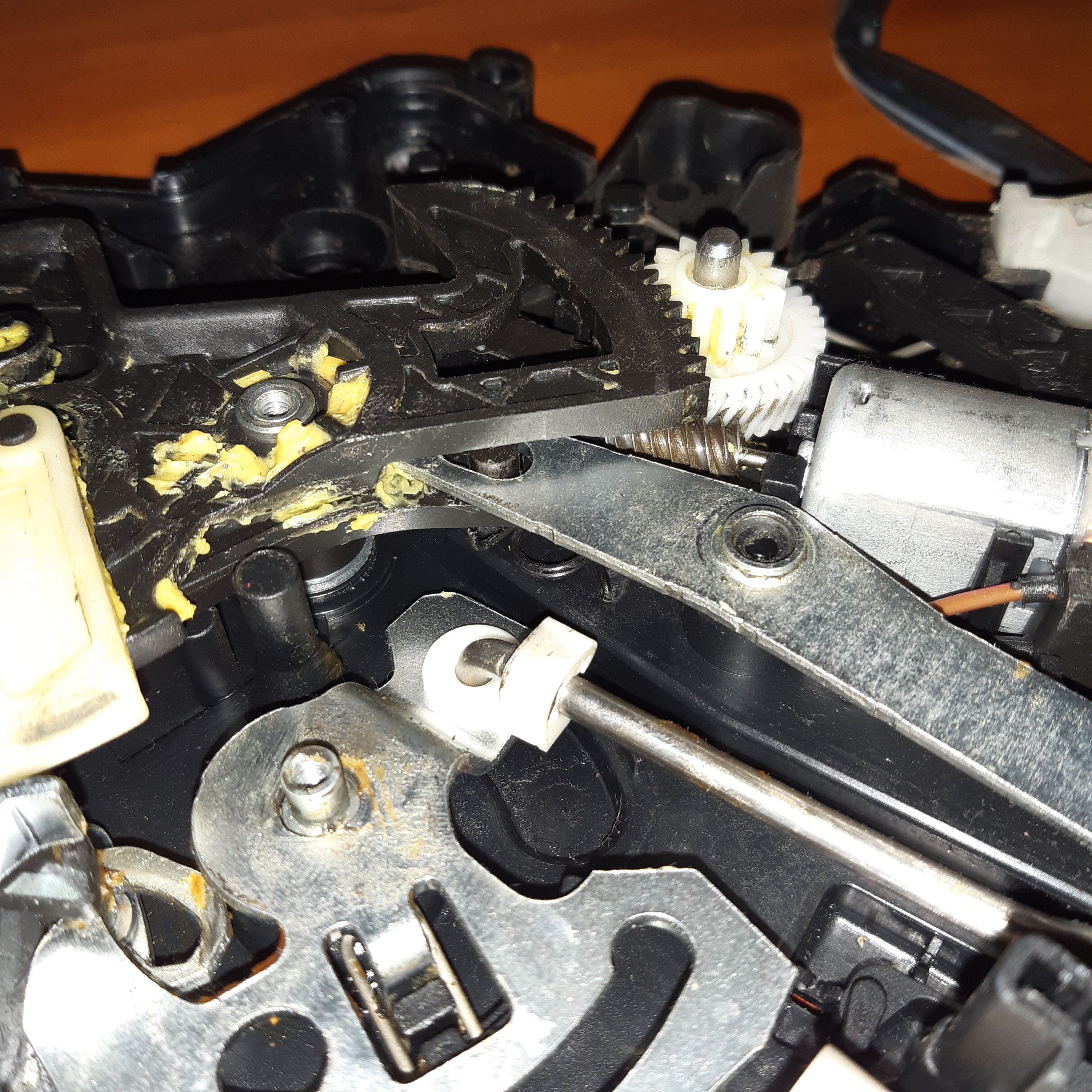

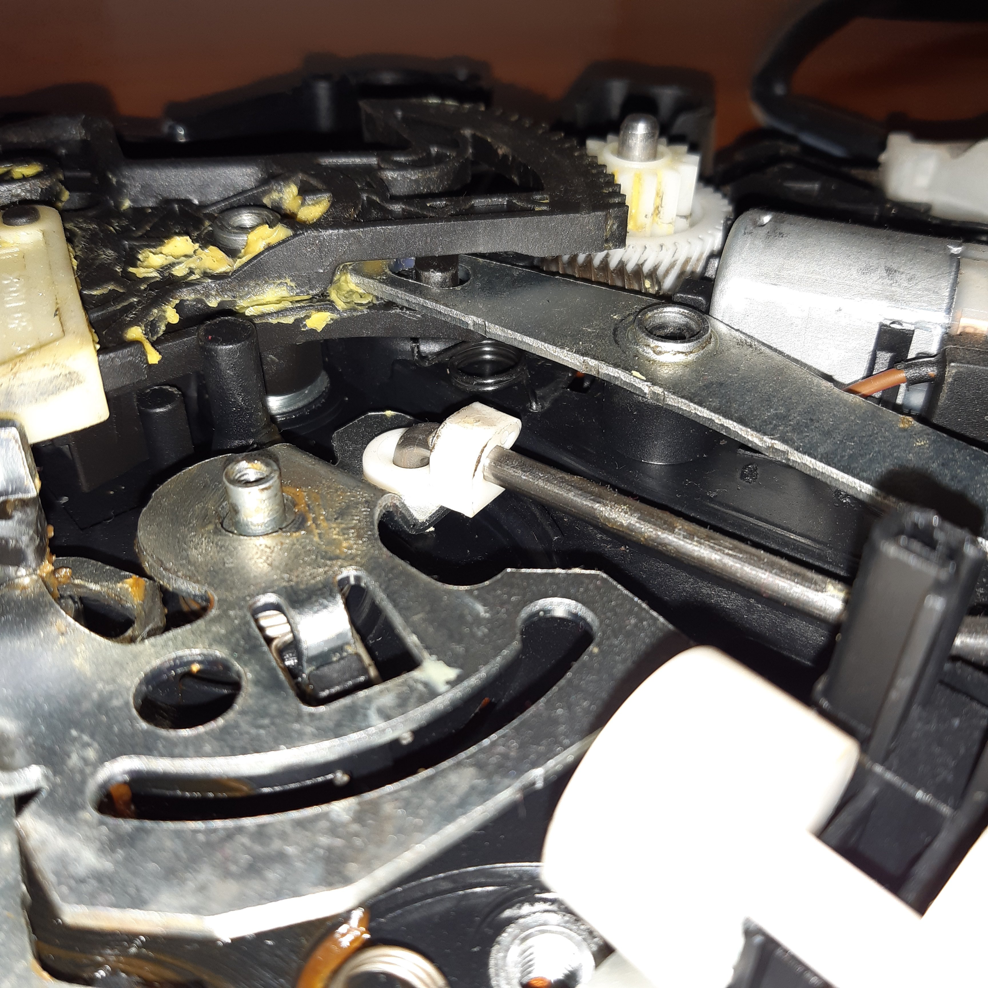

    не, не воно!((( Этот вообще другой какой-то закмок:eek:
    Перше повідомлення: 25 мар 2020
    Нове повідомлення: 25 мар 2020
    ЭВРИКА!!!:yahoo::yahoo::yahoo:
    Это именно она!:party:
    Спасибо большое!:drinks:
