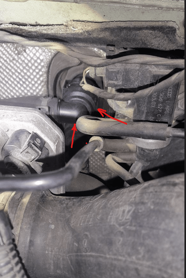

    Знімок екрана 2026-03-17 204523.png Почав протікати патрубок пічки, біля моторного щита. Не на хомуті. А ближче до перегородки. Хтось знає, які з.ч. треба купити, щоб туди лізти? Може просто, якісь ризинові кільця, чи весь пластиковий прямокутний патрубок треба купити?

    795
    Резинових кілець окремо немає. Тільки фланці, або замінники. Ось номери в оригіналі
    Це 30 1K0122291H
    Це 32 1K0122291J
    Вони недешеві грн 600_700 але є неоригінальні десь від 100 до 300 грн різні виробники.
    FEBI BILSTEIN 180142
    FEBI BILSTEIN 180392
    Вибір за вами. :)

    582
    Дякую за відповідь. Замовив. Думав, що можна було тільки кільце поміняти. Знімок екрана 2026-03-20 104934.png
