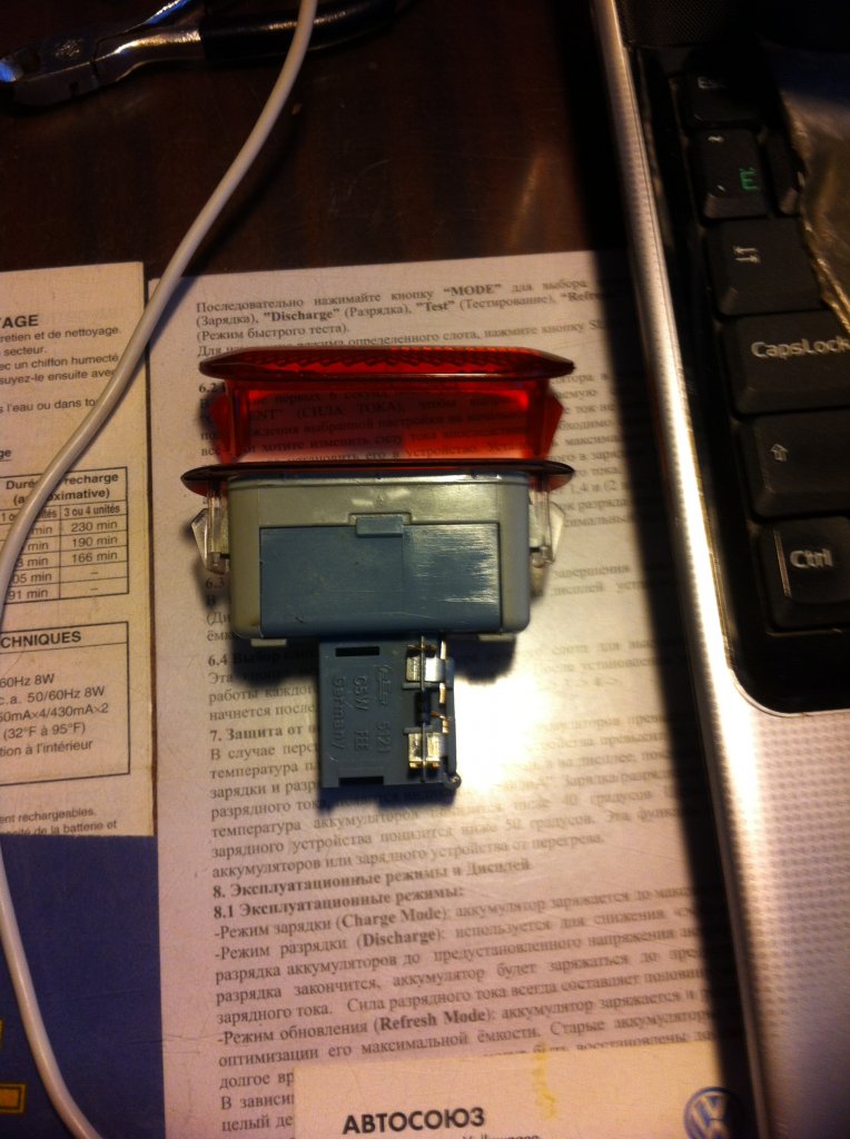

    И так прочитав темы наших клубных братьев poci, ps600 - решил установить и себе такой девайс. Но когда рассмотрел свой блок двери, заметил что в блоке отсутствуют пины под № 18, 19...
    Печально, подумал, что все, ничего не получиться из затеи..... И загуглившийсь в безмерные просторы интернета нашел вот что, правда это из Passat В 6.
    Позвонив к VWDRIVER рассказав о "проблеме" получил схемку от Touran
    Сравнив схемы - решил попробовать.......
    Как снимается карта двери описывать не стану..

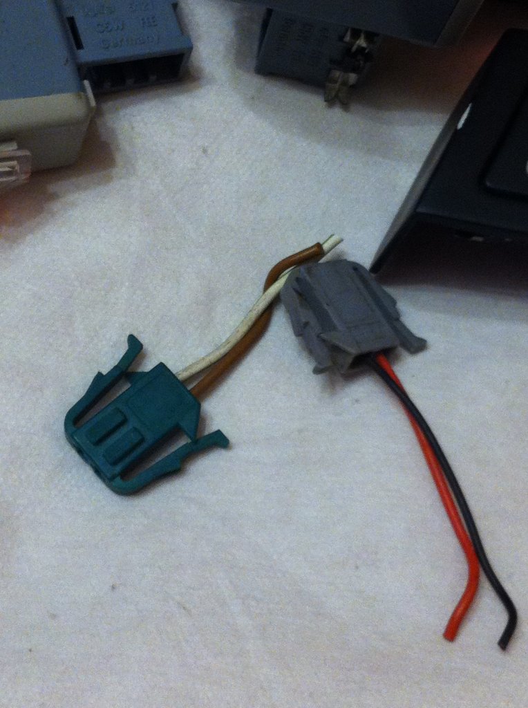

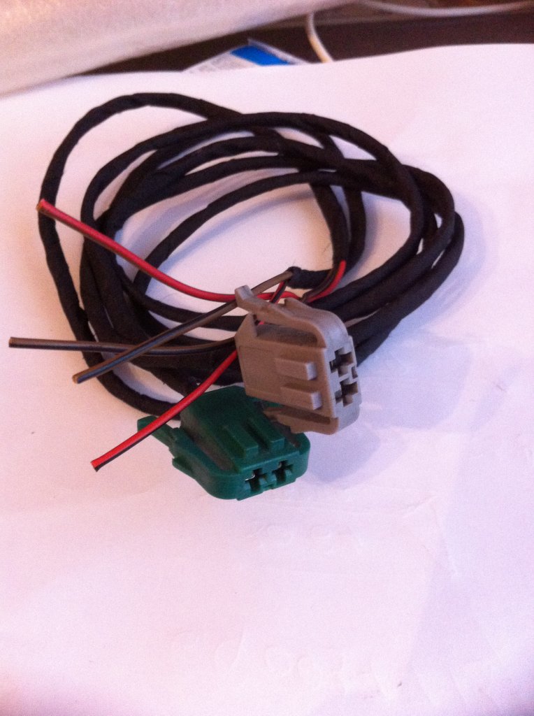

    Нас интересуют пины под № 1(+) и 2(-) видим на фото что пин №2 (-) занят, ничего врежемся в него, или перепинуем, с двумя проводками.
    Я врезался..

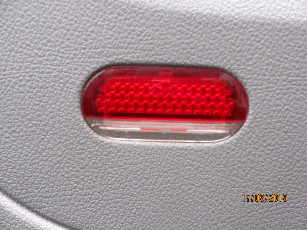

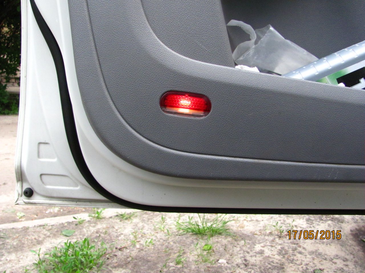

    Ставим карту на место не забыв все подключить, надеясь что при подключении фонаря будет гореть....... А вот тут .....
    Не загорелось.....
    Но не расстраиваюсь, прочитав на форуме Passat B6 - там написано включаются только после активации... Это меня грело, немного, но сомнения грызли... надежда не уходила далеко....
    Созвонившись с Юрчиком Letven - решил активировать сегодня, свербило аж передать не могу как. Встретились, активировали..........
    Переглянути вкладення 6407
    ЗАРАБОТАЛО!!!!!!!

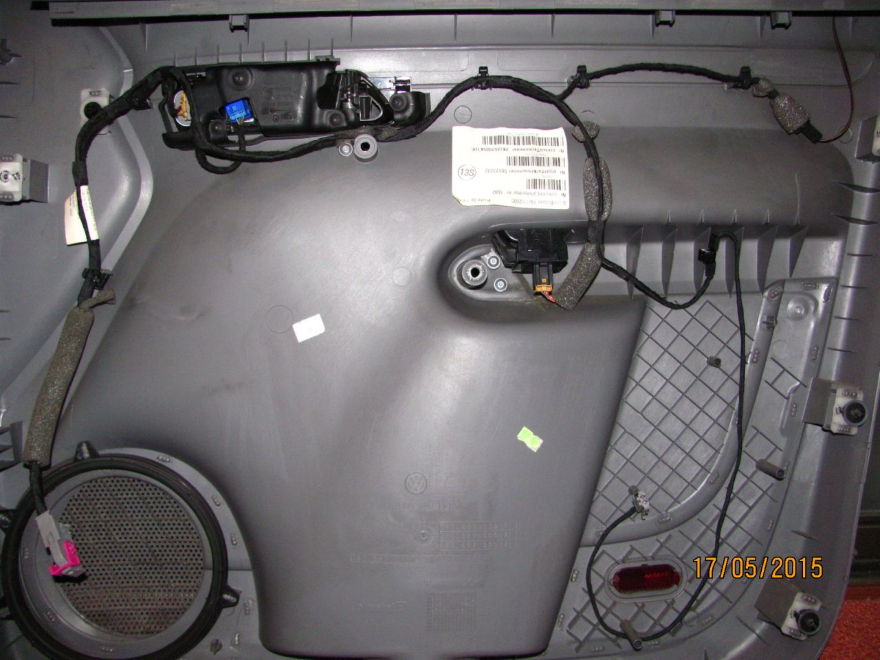

    Схемы сейчас не могу пишу с планшета . У меня вот какая история, блоки у меня 2005 г. Со стекло подъемниками вроде как с Кадди стоят и работают уже 2 года спасибо Сергею ( ps600 ) .... Удумал подсветку дверей . Так вот у меня занят и 19 пин, по этому схема18 и 19 пин не подходит ..... И занят 2 пин ?????
    По схеме видно что 2 пин еще к чему- то подвязан так вот вопрос:к чему?
    Еще вопрос а пассажирская дверь тоже по схеме 1 и 2 пин?

    Дима - пин №2 это (-) пин №1 - (+) я писал к пину №2 мы подвязываемся, или перепиновуем на один пин два провода.
    Пин 19 тоже (-) а 18 (+)
    Себе делал к пину №2 я подвязывался проводом от фонаря с клемы 2 .
    В пассажирской двери в разъеме использованы всего 3 пиа, и тоже №2 занят.. Делал так же как и с водительской стороны.
    Провода в разъемах со цветом серым - масса
    А мне кажется что он подвязан на кнопку стекла.
    ps600 подобається це.

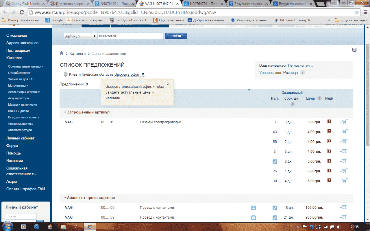

    Юрий:hi:!Какой номер пина,чтобы втыкнуть в №1???
  11. homich
    @Rusl,
    В 32 контактный разъем - 000 979 009

    Audi A6 avant
    272
    Дякую за інфу!!!Це номер піна з дротом(там ціна космос).Номер просто піна N90764701 (ціна 3-6 грн.)
