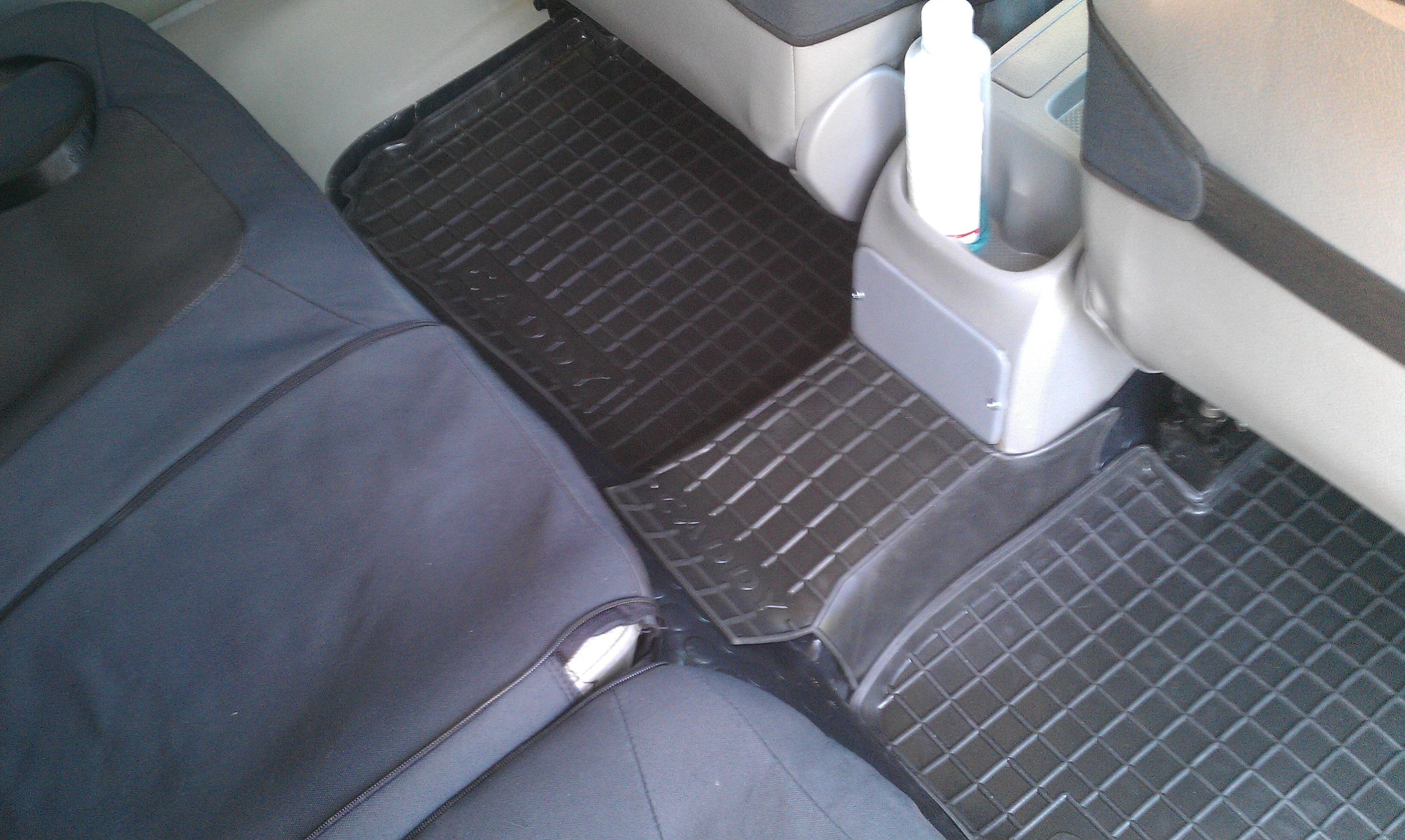

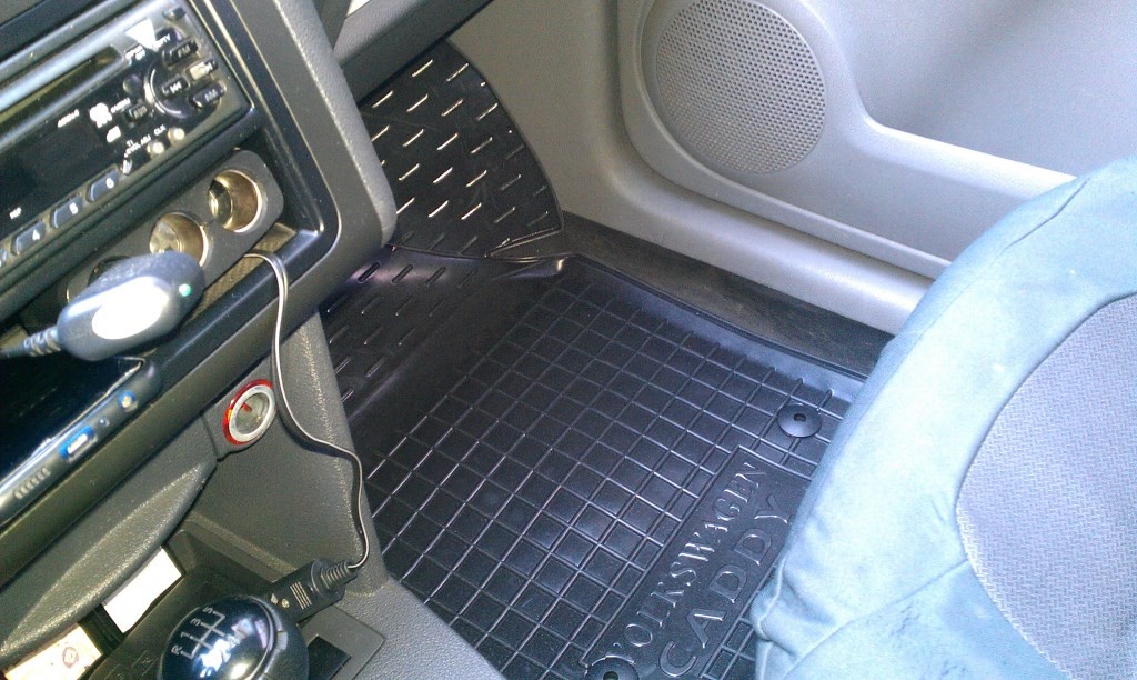

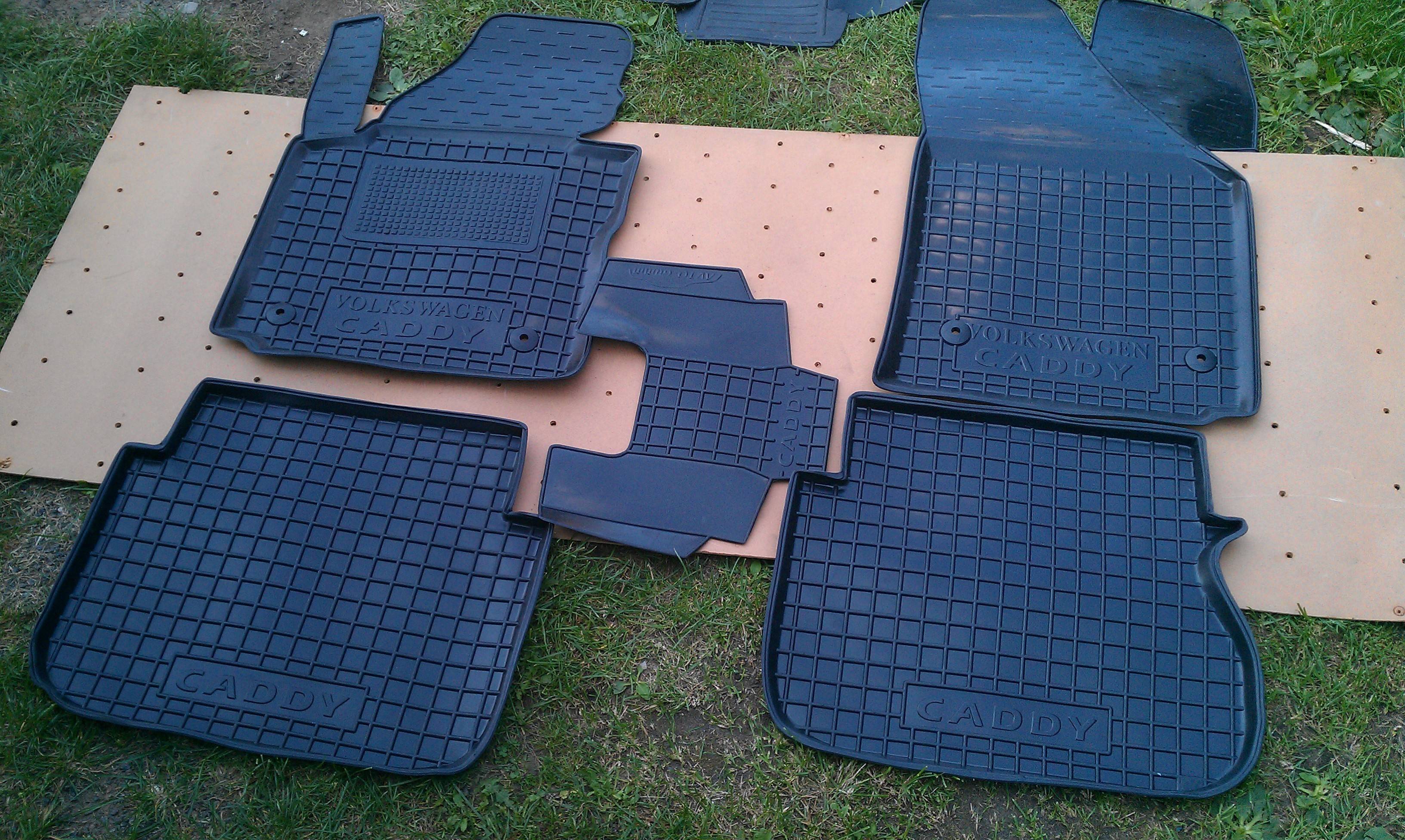

    Дякую всім хто допоміг в прийнятті рішення, за посиланням на сайт від "Noble" замовив коврики й сьогодні отримав посилку все вже приміряно

    Доречі, теж маю водійський коврик і коврик багажника цієї фірми. Поки задоволений. Проте кріплення водійського в рідного були плоскі продовгуваті, а в нового - круглі. Ну і звісно ж, коврик топорщився на місцях кріплення. То ж я просто взяв й перекинув пласмасові обоймочки зі старого на новий, і все лягло як по заводу :dirol:
