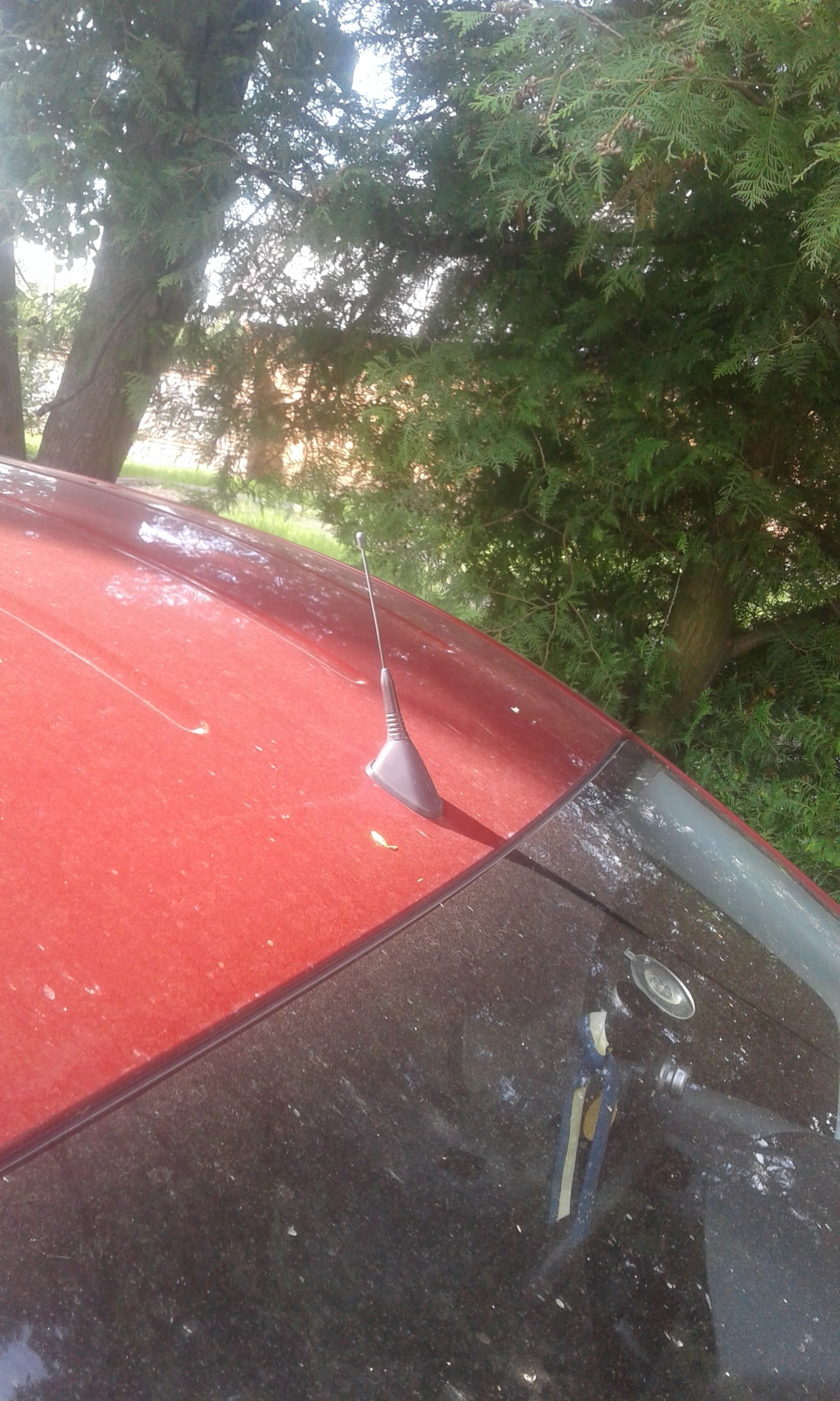

  4. andromeda73
    andromeda73 Учасник
    245
    красный
    Зачем эта штука? Думал вначале , когда купил, что антенна, но вот снял потолочный пластик и не нашел , что бы провод подходил. А сама антенна - это тоненькая нить на лобовом стекле возле пассажирской стороны. 20190517_092815.jpg
  5. Noble
    Думаю то чей то тюнинг такой:)
