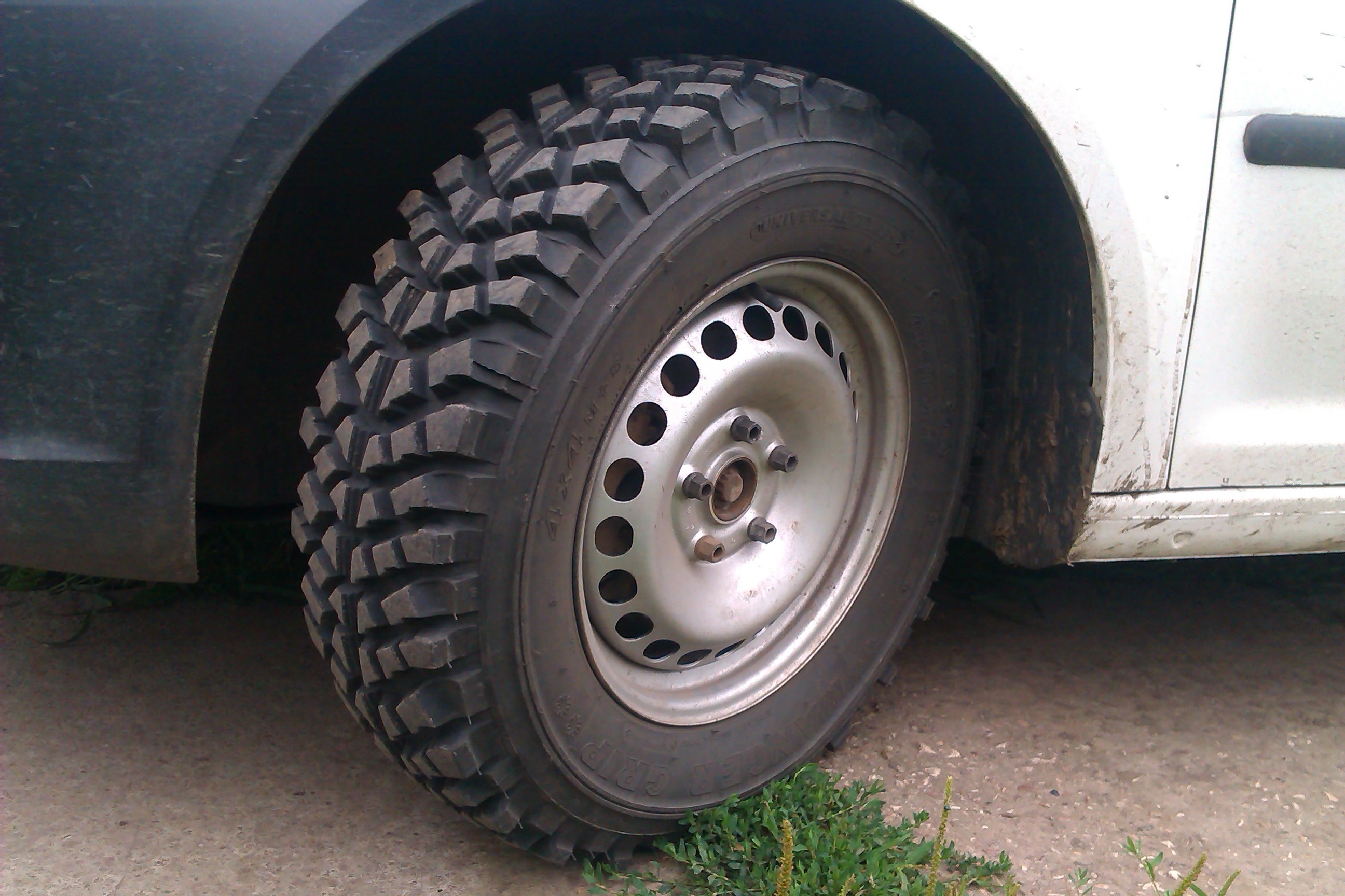

    Кривий, вот такие калоши чуть ли не силой заставил одеть на шиномонтаже . Всё меня отговаривали не пороть ерунду.
    Но на внедорожник пока не насобирал , а иногда надо после дождя ,да по полевым дорогам. IMAG0453.jpg

    Добрі черевики! Який мають розмір? І скільки важать?
    Перше повідомлення: 28 лип 2017
    Нове повідомлення: 28 лип 2017
    Я вище доповідав, що гума 215/65 р16 на дисках R16x7j ET45, 5x114,3 залишилася після продажу Нисана Кашкая. Тож я й вирішив поекспериментувати. Якщо будуть якісь проблеми- одягну стпндартні колеса. Але покищо подобається. Правда їжджу повноцінно лише перший день.
