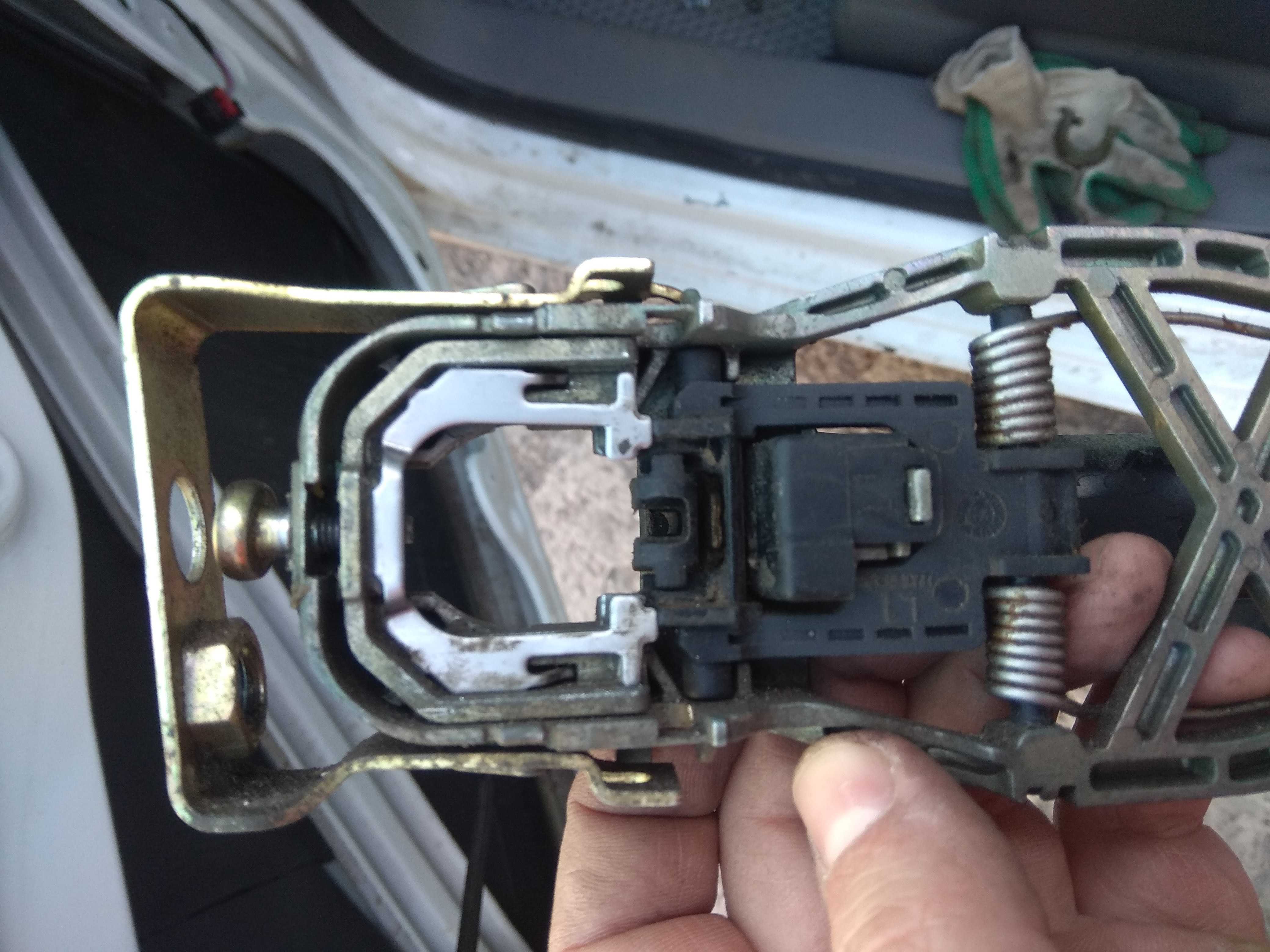

    Сегодня весь день воевал с микриком, так и не победил.:dash1: У меня проблема с самим механизмом который нажимает на микрик - сточен нажимающий шип:suicide:
    Auto76, полез по Вашему вопросу разбираться. :hunter:Снял, разобрал и... :superstition: часа 2 собирал пазл. Но таки разобрался как она установлена:superman2:может кому полезно будет:boast:

    Тоже в начале был в ступоре ...... а когда собрал оказалось все просто .

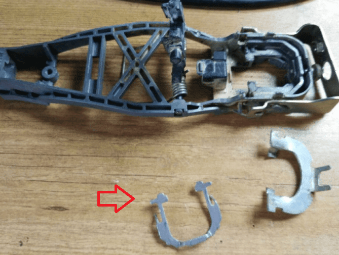

    Я себе поставил точно такой же микрик (покупал за 10гр.):derisive: Срезал с оригинального микрика пластину с двумя боковыми направляющими и приклеял его к обычному микрику (жалко фоток не сделал) и еще не много подогнул край нажимной пластины Screenshot_4.png чтобы нажимной шип который в замке не упирался в торец пластины(иногда упирался ). Потом все смазал смазкой и вот уже год будет как все работает.

    Именно так и поступил. Крепление с микрика срезал, на его место эпоксидкой приклеил новый микрик.

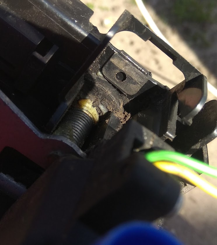

    sage64, в том то и дело что у меня нажимной шип слизало. Вышел из ситуации так:
    Засверлился в месте шипа, взял у сына 3Dручку и наростил шип.
    Вроде держиться - время покажет.
