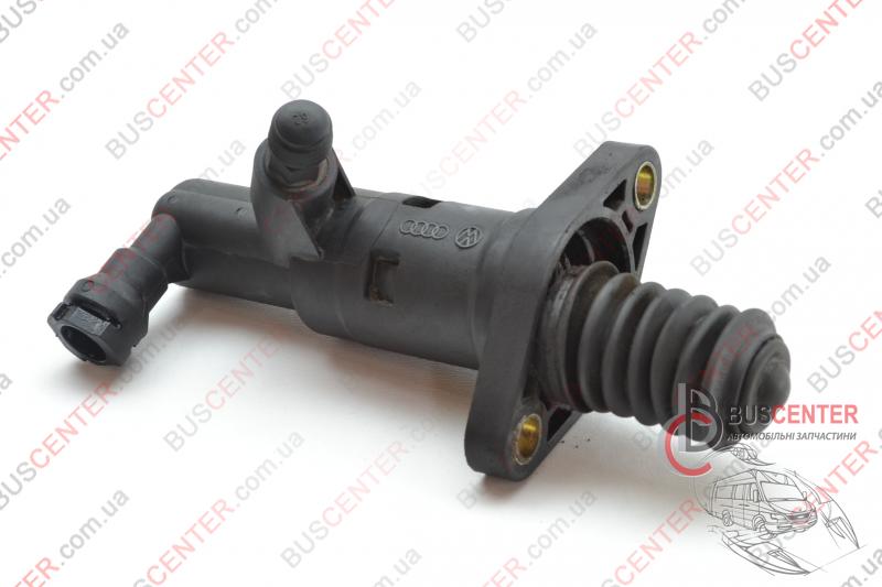

    Снимите рабочий цилиндр сцепления и посмотрите на шток...он должен быть в пластике. Если пластик протерся и видно металл - меняйте раб.цилиндр сцепления. Износ 5 мм. пластика на штоке - крадет 2 см.хода педали.

    Який пластик? При заміні зеплення я бачив робочи циліндр порваний пильник на ньому... це воно?

    Якщо на робочому циліндрі нема пластиковоі насадки то, як сказали вище міняйте циліндр. В мене була така фігня, далі буде западати педаль зчеплення.

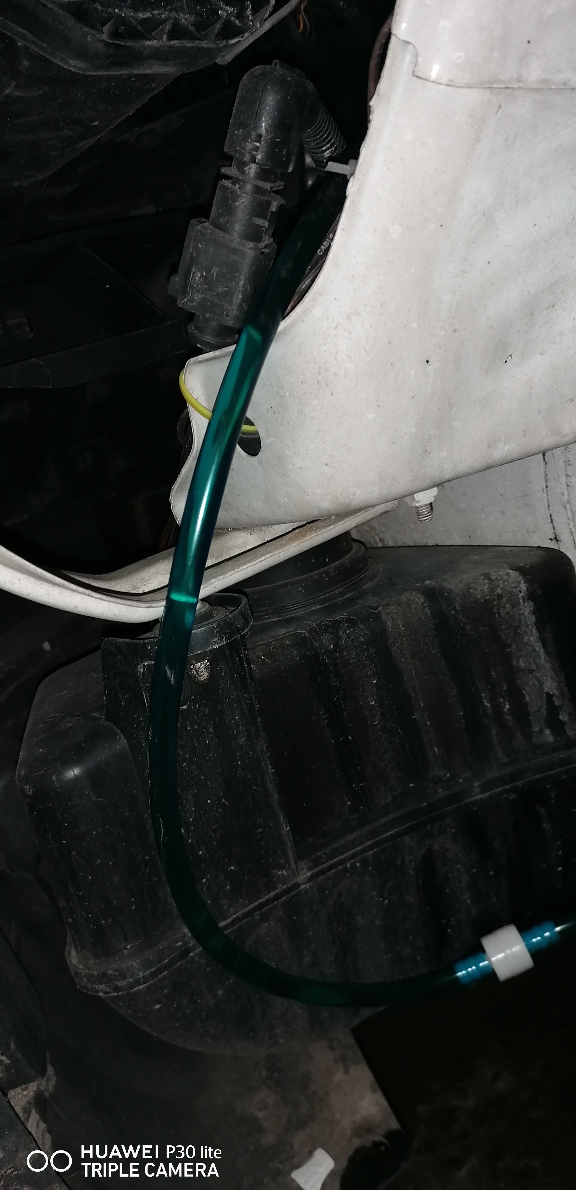

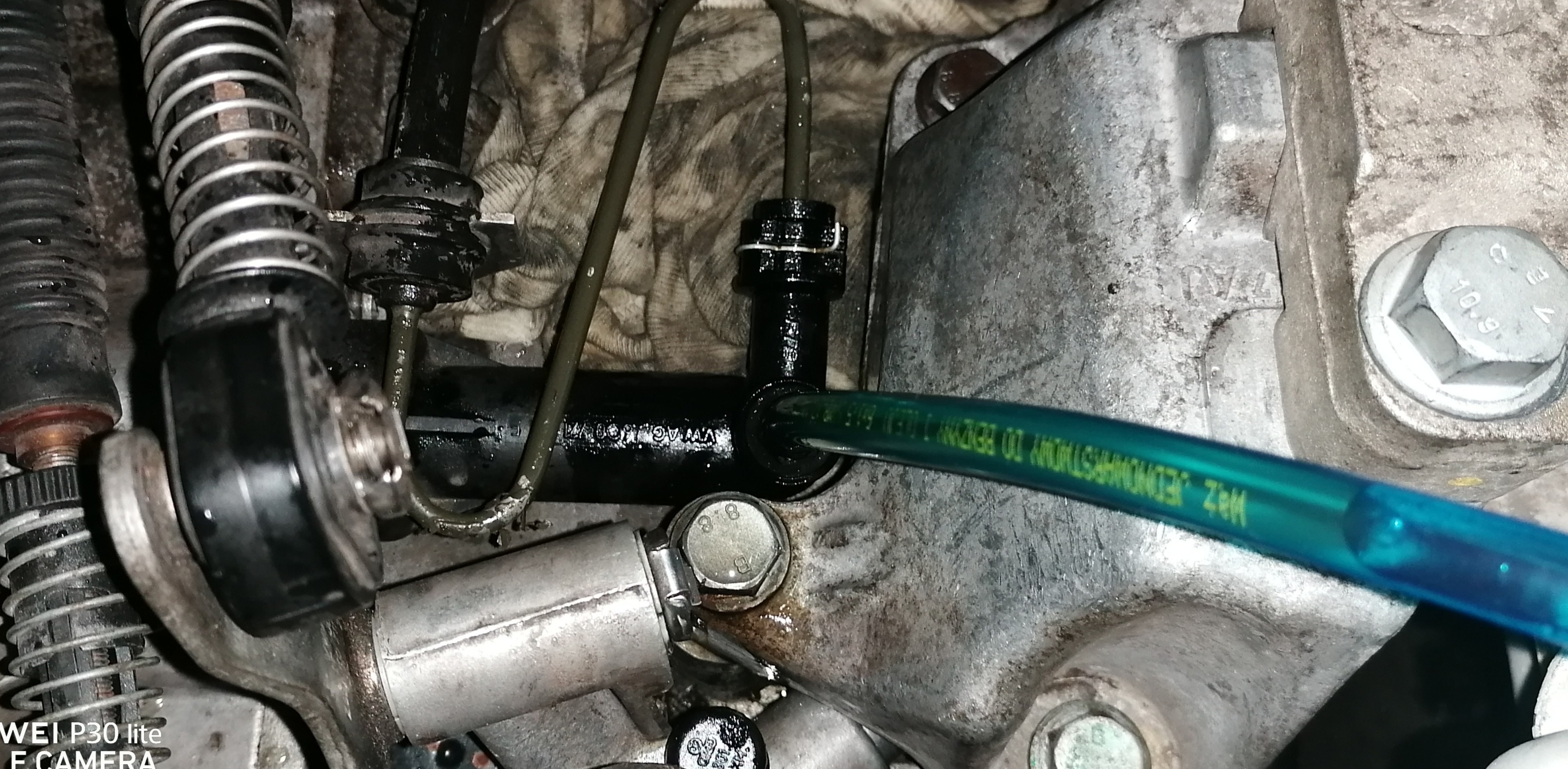

    Прокачал с помощью шланга одетого на штуцер левого переднего суппорта и рабочий сцепления. Так как длинного шланга не было соединил 4 шт. с помощью обратных клапанов (когда то заказывал на алиэкспресс), очень удобно. Один человек накачивает педаль тормоза, другой открывает штуцер на суппорте и контролирует трубку одетую на рабочий сцепления. На 10-12 раз нажатия педали давлением стало вырывать трубку на рабочем, закрутили штуцера, проверили педаль, и вуаля все работает. Заняло 10-15 мин, неплохой способ, может кому пригодится. Пару фото:

    Да, так делаю на авто с гидровыжимным, где само не прокачивается
