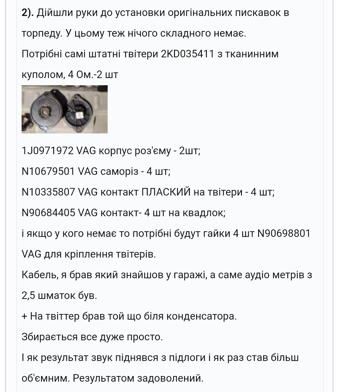

    Всім привіт! Можливо хто ставив ці динаміки, є проводка до динаміків (десь схована) чи її потрібно самому ставити від головного пристрою?

    Я робив.

    Дякую! Думав що можливо прихована проводка динаміків, але самому це не проблема зробити
