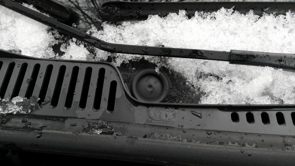

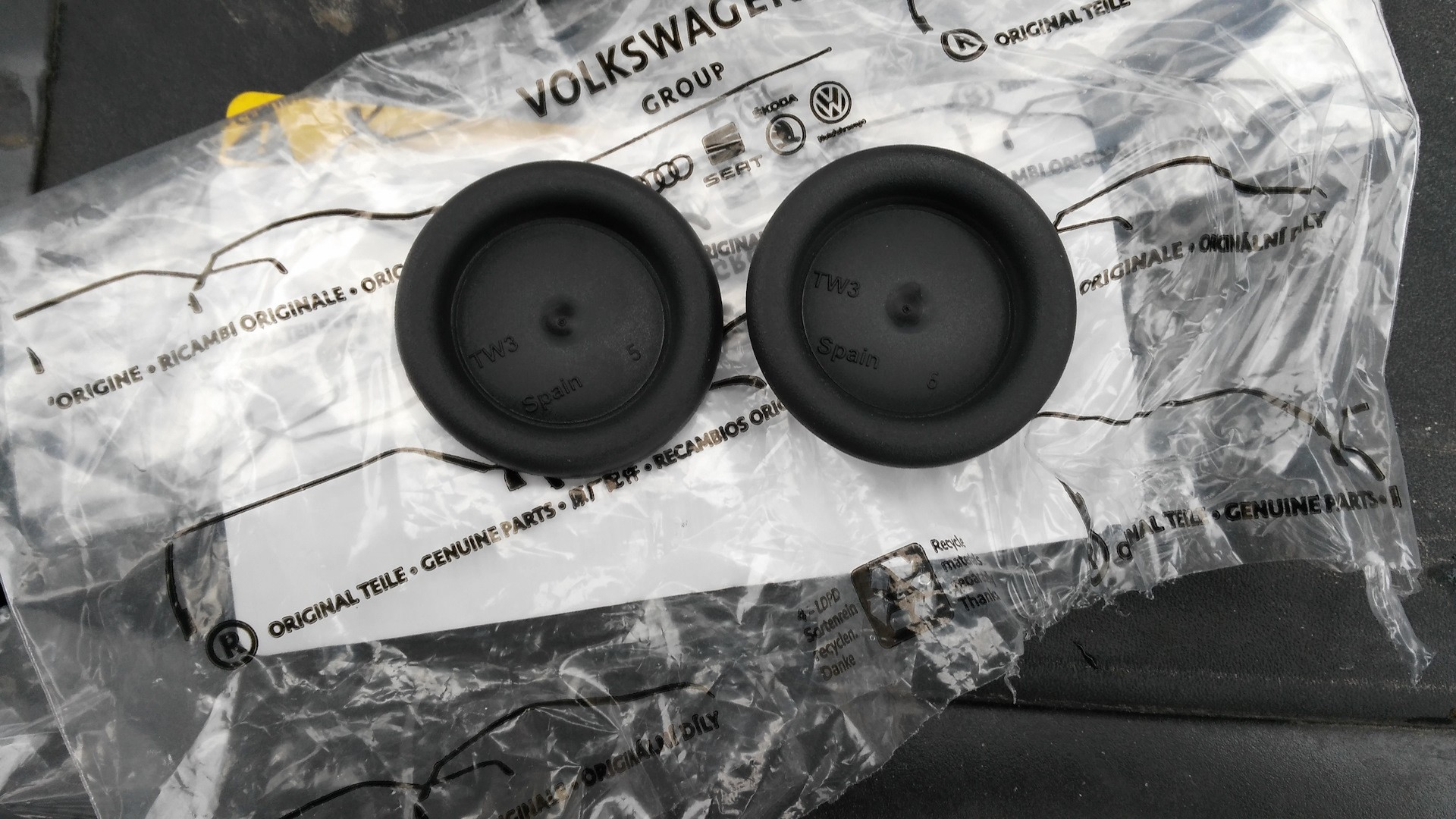

    Заказал на автокладе разных пластмассок. На скорость не влияют, но с ними приятнее:
    1. Заглушки отверстий под приводы дворников для праворуких машин в жабо - 8D0803583L.
    Это точно баловство, но так эстетичнее. Не знаю, есть ли они в Кадди.

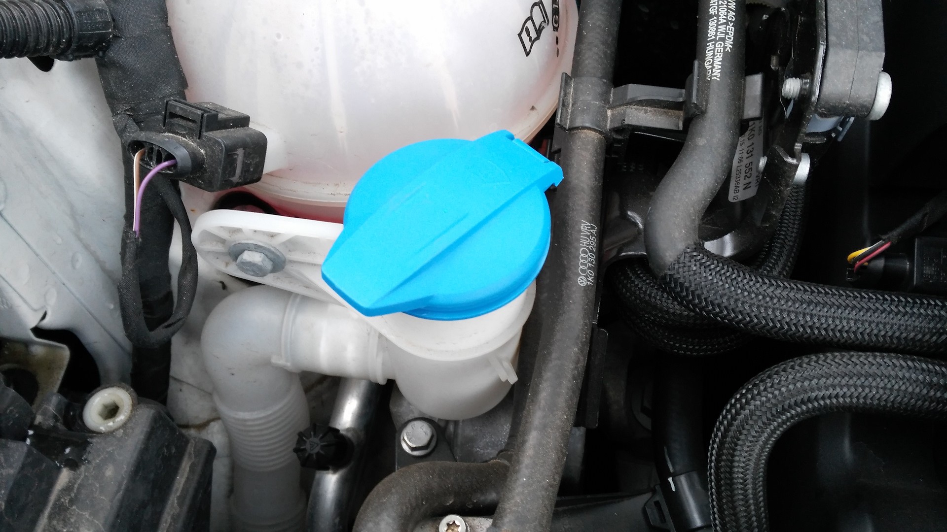

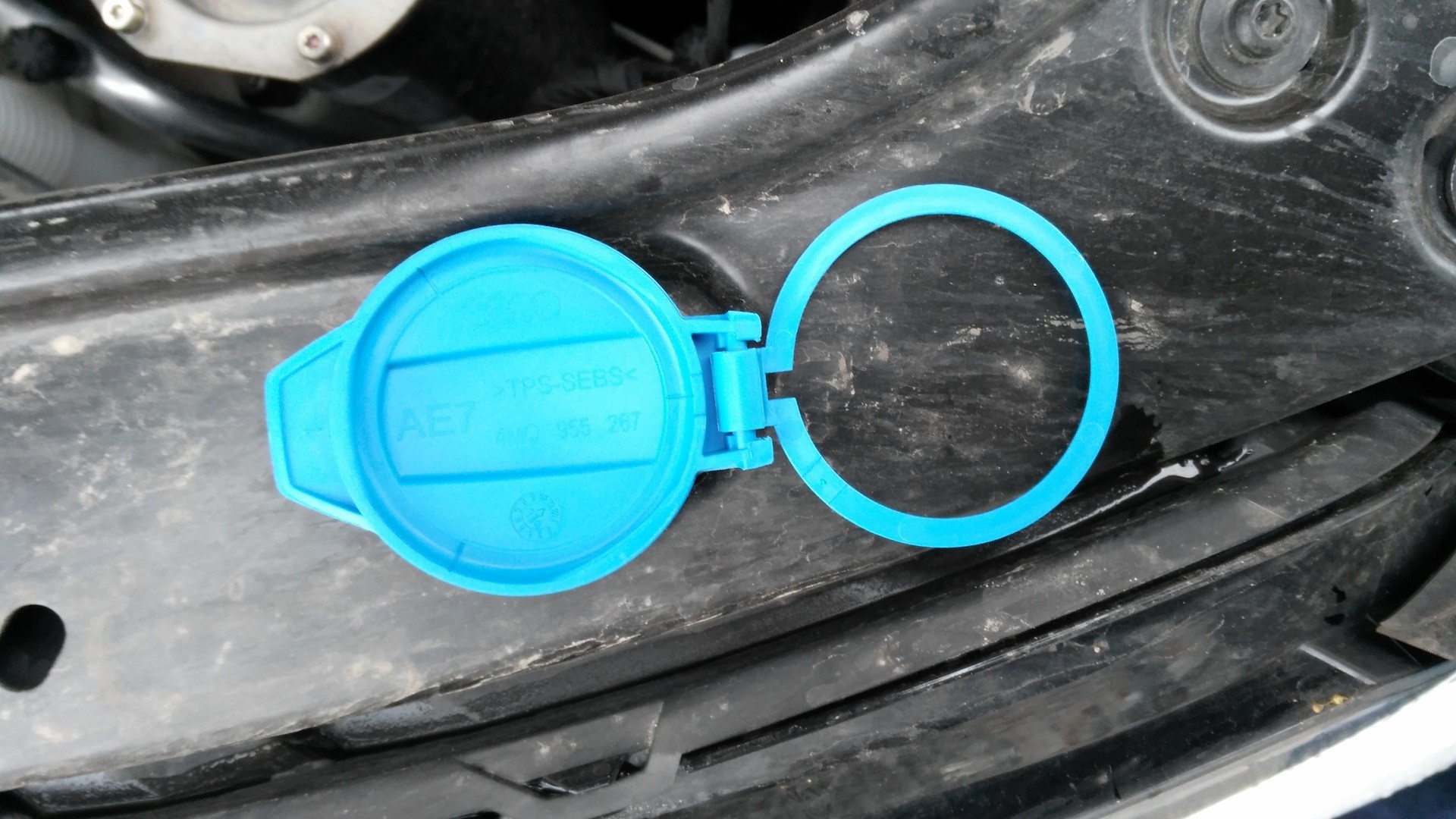

    2. Поставил "правильную" крышку на трубку для залива омывайки. От Ауди с петлей - 4M0955267.
    Общий бюджет - около 200 грн
