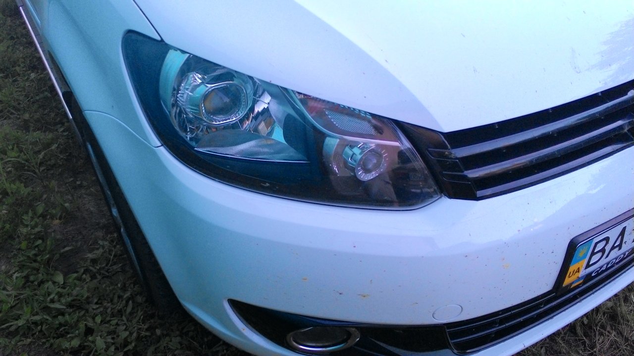

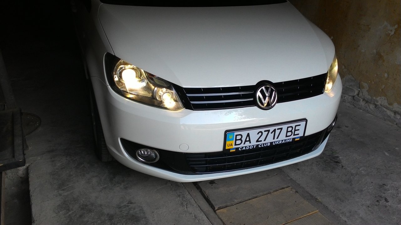

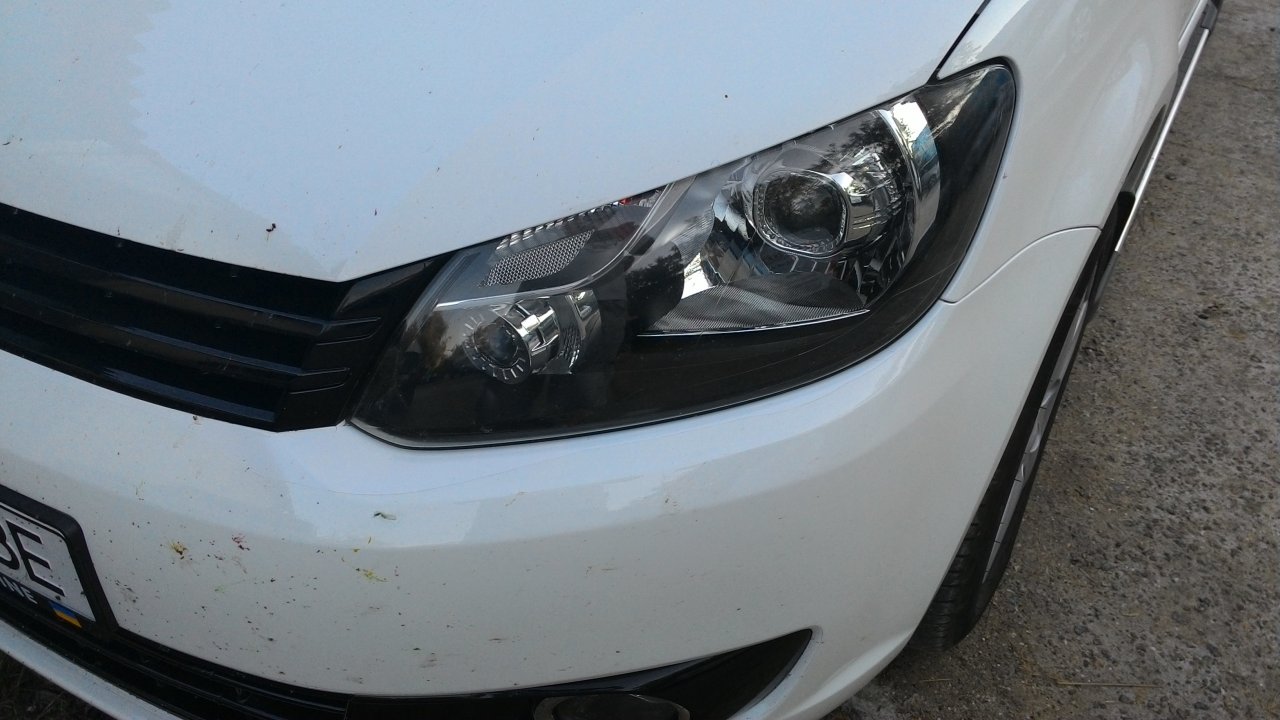

    А вот этим, если честно, я очень впечатлен.
    Первый вариант с ресничками не понравился - получается аки хюндай и иже с ним.
    А этот вариант просто супер, даже себе захотел так. Очень строго и в общий стиль машины вписывается.
    Расскажите, что за линзы, что за лампочки используются?
    Каким образом производится настройка фары по экрану? Штатными крутилками?
    Valerun, Busik76 та vitam подобається це.
  20. no name
    Штатными. У меня так же все прекрасно регулируется... Нету в наших штатных фарах света никак.
