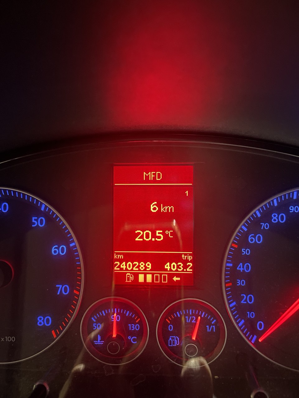

    Всіи привіт!
    Пробіг 240289

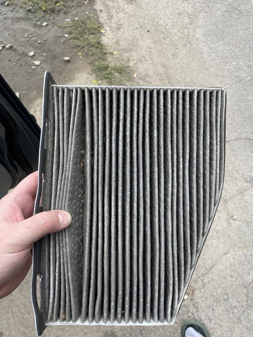

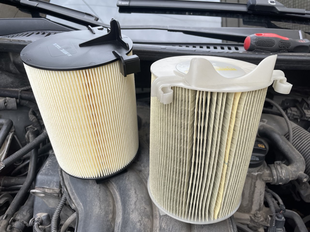

    Зробив ТО нічого нового нижче список, що заливав і які фільтра міняв.
    1. Фільтр масляний двигуна AUDI, SKODA, VW (вир-во Bosch) 0451103314
    2. Фільтр повітряний Audi, Skoda, VW (вир-во Bosch) 1987429405
    3. Фільтр салону VW GOLF V 03-, PASSAT 05-, SKODA OCTAVIA 04- ArgentuM (вир-во DENCKERMANN)
