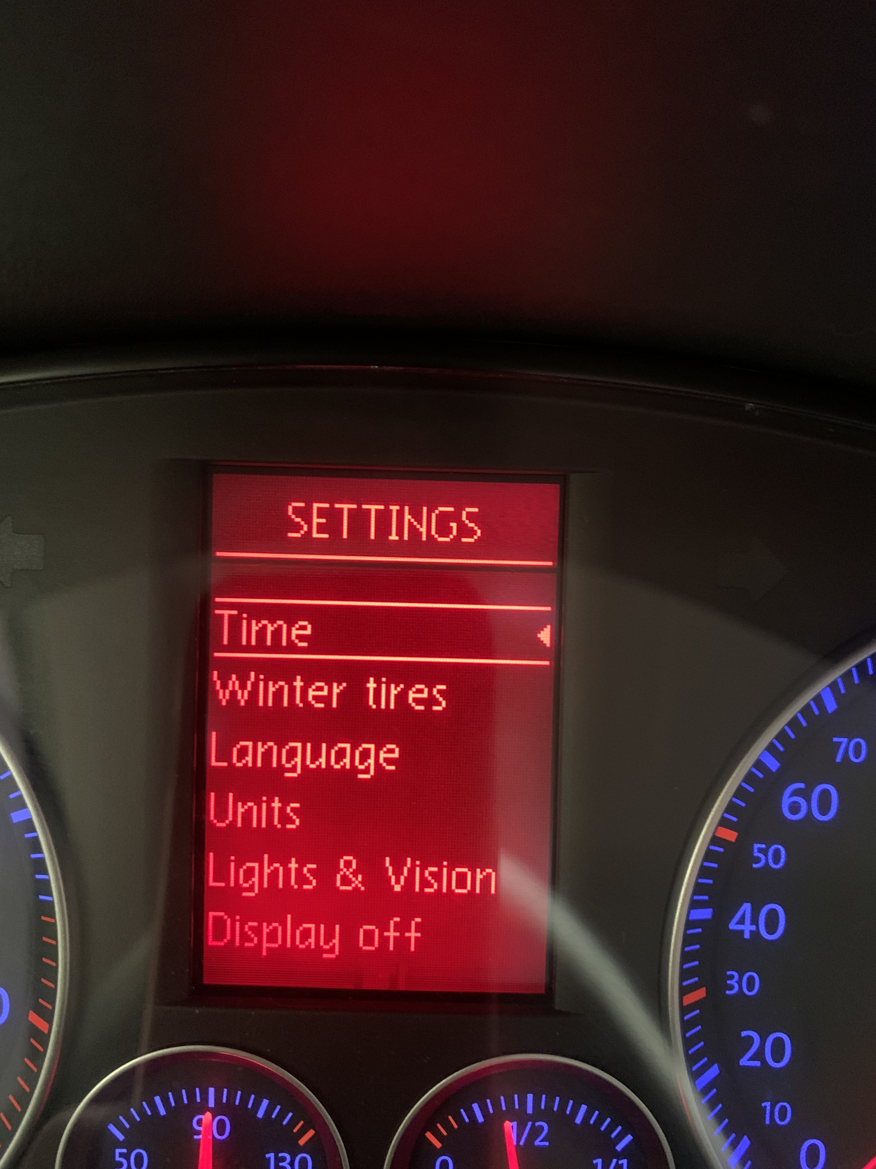

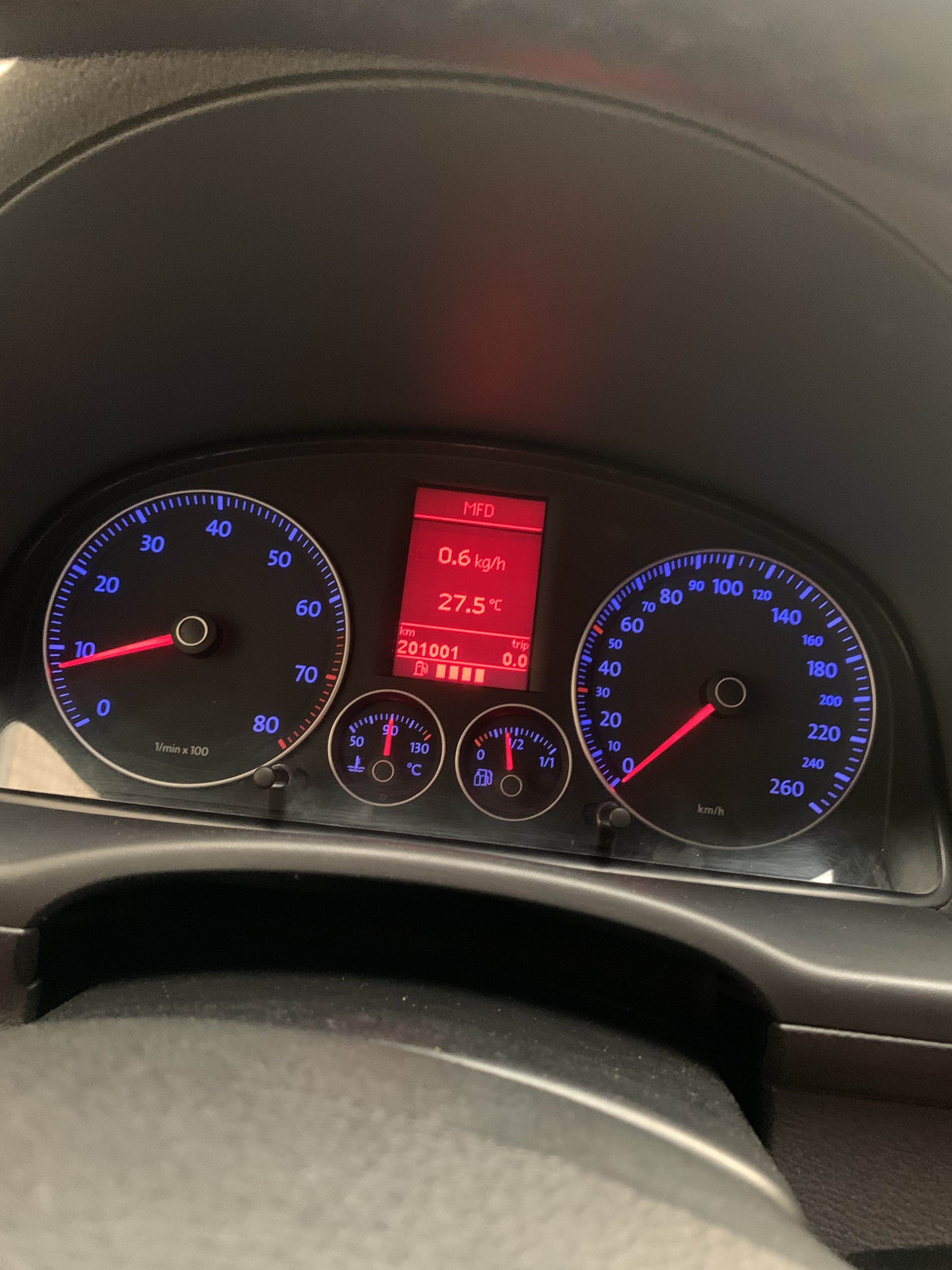

    Доки займався стартером вирішив все таки добити ситуацію з приборкою Мфа+ яка була придбана за дуже привабливу ціну чисто випадково коли побачив пост на форму з посиланням на ОЛХ . Потім почались пошуки хто може зайнятись цим питанням прошивки приборки і прив’язки думав знайду у Вінниці але не зросталося ну ніхто внас не може цим зайнятись таке відчуття, що хлопці уміють тільки пробіги крутити або може все-таки не знайшов просто реальних спеців які шарять, а до офіціалів чогось не хотілось тому по пораді homich звернувся до Сергія Петровича з Житомира чоловік оперативно за нормальний прайс зроби все, як книжка пише за це йому дуже вдячний . І сьогодні все зрослось і було встановлено і стартер і приборка бо машина стояла 4 дні без руху але є деякий нюанс магнітола затребувала пінкоду ну то дрібниці , а так все подобається все гуд.
    Коротко думаю виклав інформації, що було за останні дні. А ще список яка була приборка номер і номер приборки яку поставив:
    Була 1T0920863F
    Стала 1T0929873F
    Комусь може буде цікавити на майбутьне
    Всім буду вдячний за увагу.

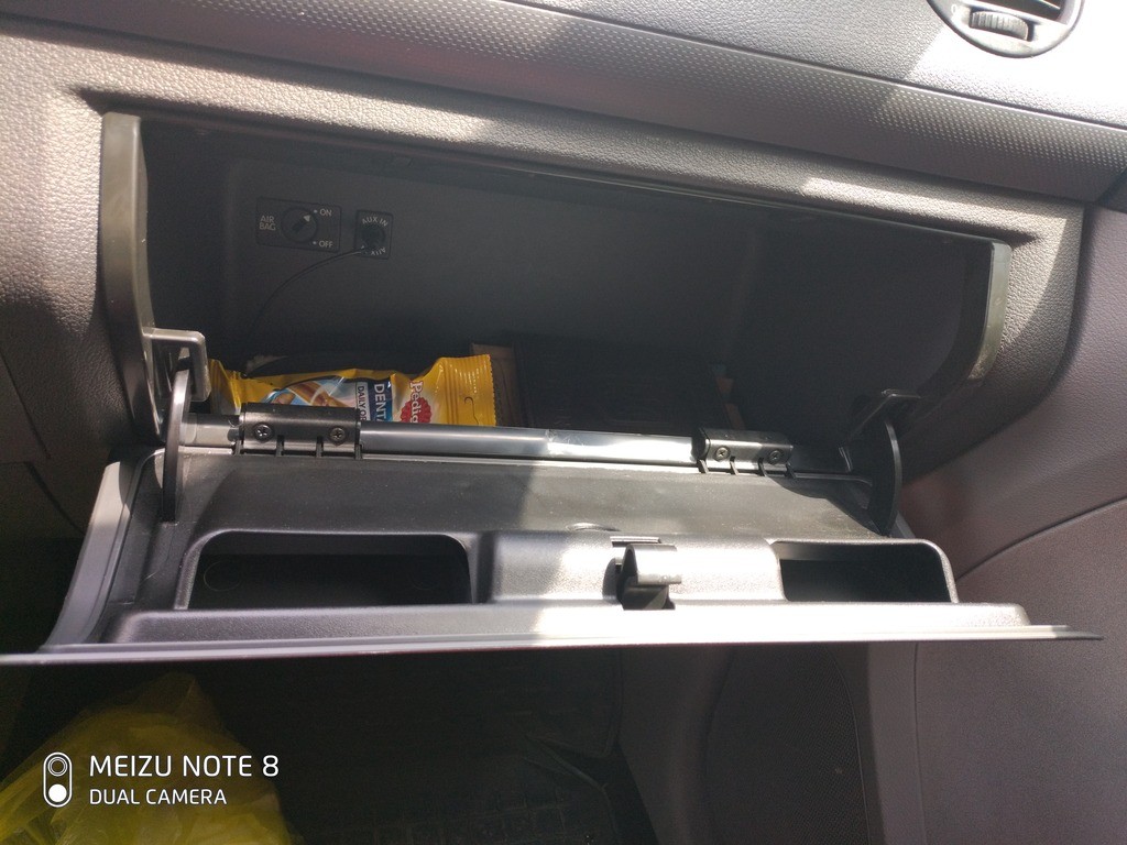

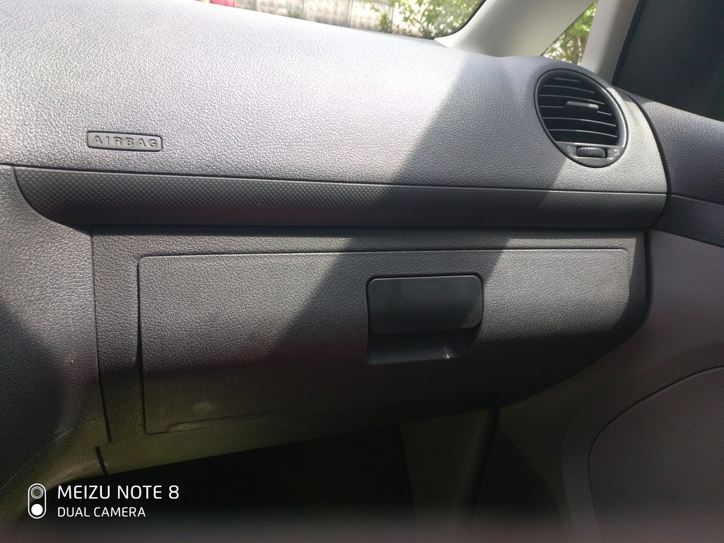

    Сьогодні дійшло до бардачка, кришечка встановлена за 3 хвилини, фіксується на кліпси, як по мені гарно, колір як на рідній торпедо.
    imgonline-com-ua-Resize-B83fEuiW0O.jpg imgonline-com-ua-Resize-oDBXSXFc92oql.jpg imgonline-com-ua-Resize-CiyrYNe7FNYnU.jpg

    Cкажу так з цим дооснащенням на VAG це добре вийшло, що освіжив авто впринципі задоволений і вдячний, що ця марка дає нам такі можливості.
    І впринципі поки досягнув всього чого хотів ну далі вже не бачу сенсу ще щось покращувати по тому самому рулю бо то вже фінансово інший рівень і додаткові питання. По магнітолі ну типу можна ще вище там по принципу бачив ставлять RCD 330 або взагалі космос DISCOVERI MEDIA сенс якби 'є но поки не готовий і думаю мені і цієї буде достатьно.
    В майбутьніх планах взагалі по дооснащенню ще у пошуках бардачка з замком, а так то впринципі все.
    Чесно сказати не міг подумати забігаючи на перед більше, що 4 роки назад я буду цим займатися і ці всі хотілки будуть стояти в моєму авто :)
    Всім дякую за увагу ! Вибачаюсь за текст якщо щось не зможете розібрати як думаю так і пишу.
    photo_2023-02-24_22-54-31.jpg photo_2023-02-24_22-54-32 (2).jpg photo_2023-02-24_22-54-32.jpg

    Продовження по дооснащенню
    29.04.2023
    Дочекався мікрофона + проводка мікрофона до rns 315 з Китаю яка була вдало встановлення але мікрофон не знадобився бо на розборці виципив плафон, як виявилось з мікрофоном тому його і залишив бо оригінал так, що тепер по магнітолі все довів до кінця що планував плюс ще давніше було встановлено карти 2020 року які уважаються самі останні для 315 .
    Скажу зразу для тих в кого є надія , що з RNS315 будуть виводитись данні на червону mfa+ можу засмутити но данні про музику телефон і навігація не виводиться у мене особисто пробував гратися з кодуваннями не допомогло. Якщо є такі вкого запрацювало тоді буду чекати або в коментарях або в ОП , як ви боролись з цим питання але мені не принципово щоб ця функція робила але якщо є якісь варіанти вирішення то буду вдячний .
    Так то впринципі все всім вдячний хто буде читати цей пост.

    Перше повідомлення: Dec 18, 2023
    Нове повідомлення: Feb 16, 2024
    Всім привіт !
    Практично ювілейна цифра 222тисяч.
    Фото на памʼятку.
    Політ нормальний.
    :good3:
