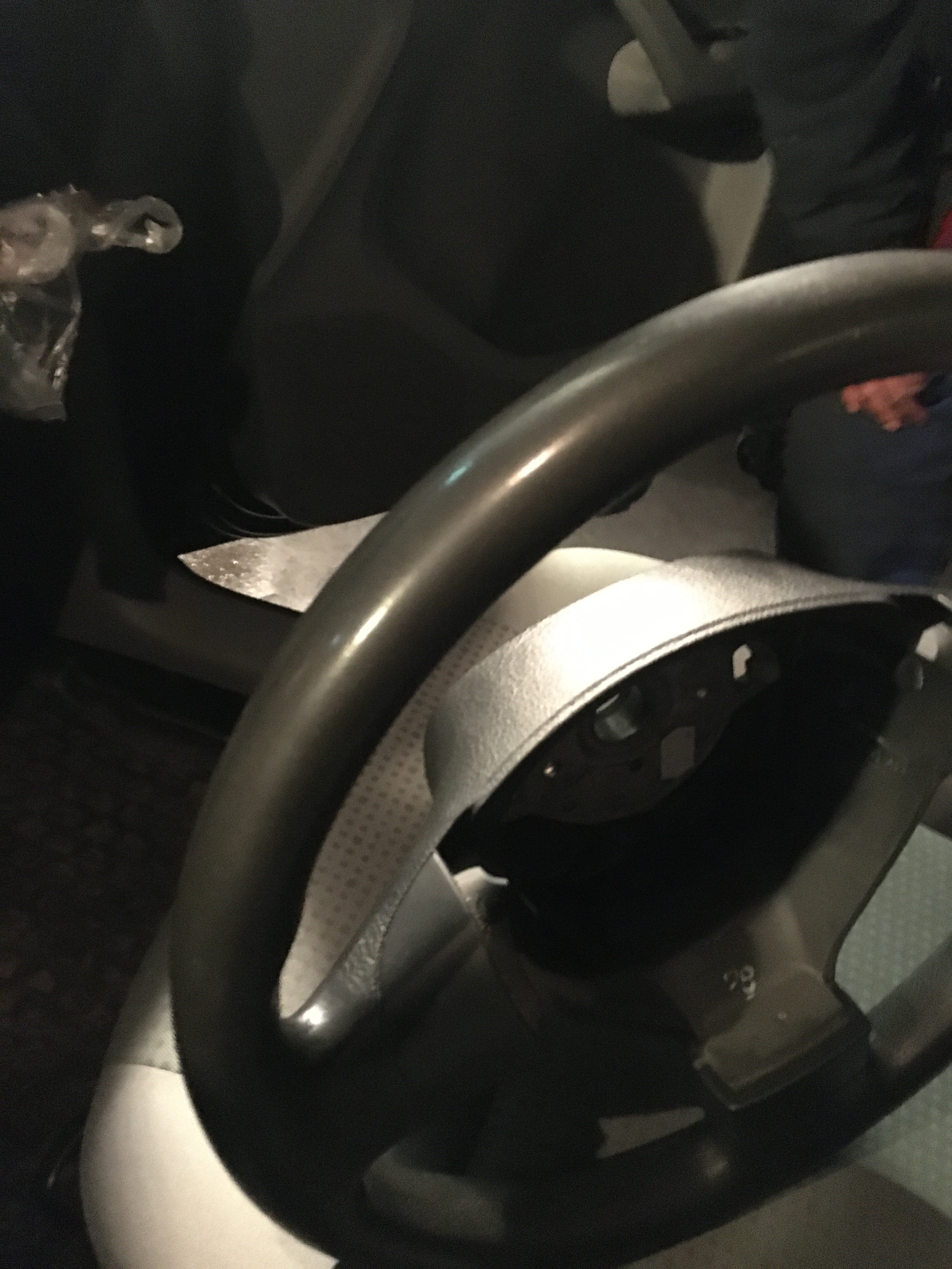

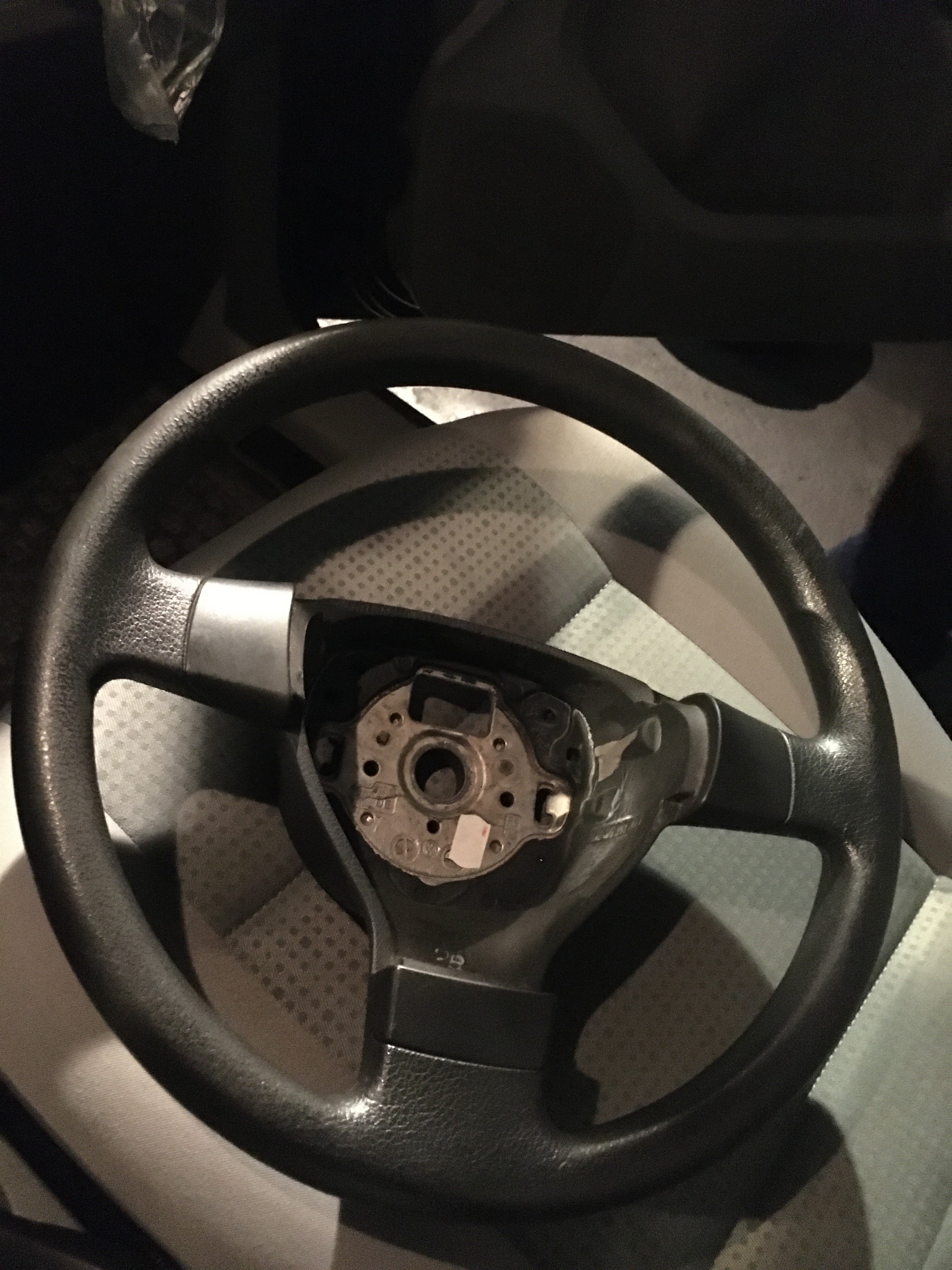

    Сьогодні було встановлення другого руля так , як мій був простий не шкіряний , а захотілося шкіряний і тут знайшов оголошення на ОЛХ людина продавала руль і подушку airbag від Passat b6 ще і він був до того мульти руль і самий дешевий на просторах ОЛХ то я забрав тільки руль так як бачу, що фінансово непотягну на Руль від авто самих свіжих років і не треба подушки airbag міняти , а це означає , що не прийдеться ізобратати самальот тій якось так тепер думаю ,що треба буде для підключення кнопок мульти руля. 122498E0-B6DF-4E88-971C-B7805A907ECC.jpeg ABB807BA-299B-4471-B5A2-9DCD0C669CE9.jpeg FEA1DFEF-C0B6-44F2-A712-2A763F46F163.jpeg
    Дякую за увагу вибачте якщо щось не так у тексті

    Becas, та ні блок підрульовий з підтримкою мульти руля в мому випадку щоб був наворочений максимально бо хочу ще круїз , а мій блок підтримує круїз, а руль ні і ще потрібно шлейф руля і я думаю місія на даному етапі буде завершена​

  14. Noble
    Когда меняли руль не смотрели номер подрулевого кольца? Для руля должно быть вот такое 1K0959653C а блок можно купить и на али 1K0953549CH он работает и с 8 и 12 кнопочными рулями и там есть круиз
    Stonik подобається це.

    Noble, ні не дивився я б в принципі не побачив би бо я пластмаси не розбирав просто зняв подушку відкрутив болта і замінив руль і склад в зворотньому порядку
