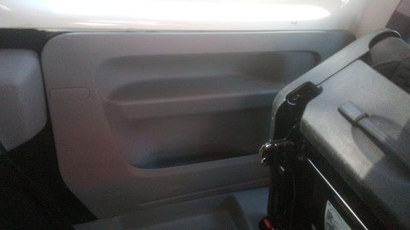

    Еще один вариант крепления карты на левую глухую сторону
    В связи с тем, что найти отдельно правую карту сдвижки практически нереально, а если и есть, то цена на процентов 10 отличается от цены за пару, то решил покупать пару, и переделывать заново левую
    Обрезаем и паяем карман по стандартному методу, а вот нижние крепежи я не срезал и паял, а вырезал с запасом от нижнего куска и приклеил на прочный клей.
    Далее на верхние родные крепежи крепим 3М-овскую ленту DualLock
    Клеим вторую часть, снимаем защитную ленту с клеящейся части
    И прикладываем на обезжиренный кузов, вставив нижние клипсы в посадочные места
    И вот результат
    Верх держит отлично, и в случае чего можно разъединить сначала верх, а потом аккуратно открепить нижние "конченные" клипсы.
    В идеале можно срезать верхние крепежи и нарастить чем-то менее высоким, чтоб соединялось без зазора между картой и кузовом (сейчас есть щель в пару мм)

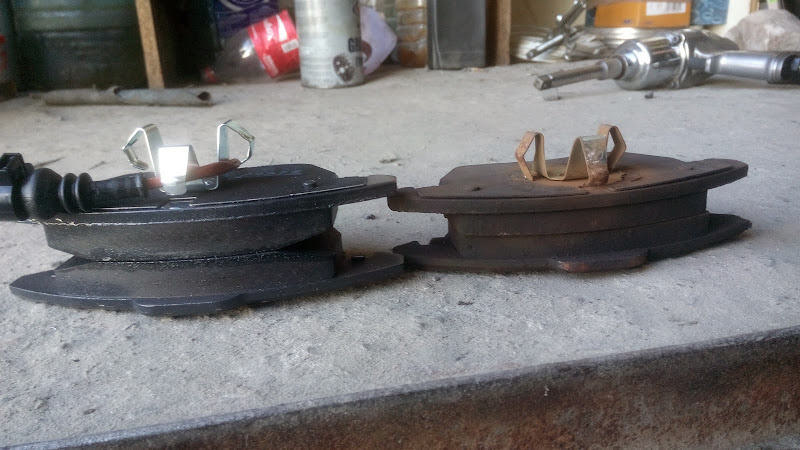

    152300км Замена передних торм.дисков+колодок, с/б передний правого рычага
    2950грн. Жене, как всегда, респект:hi:
    Колодки еще бы походили, но... надо, так надо

    Update по карте: 3M лента не выдержала жары:heat: и отклеилась от кузова, придется садить на клей
