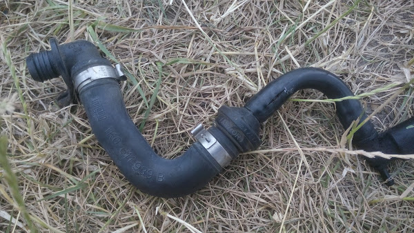

    149800км
    Вчера сделал "развал" 180грн и поменял потрескавшуюся трубку вакуума тормозов
    Замененная трубка
