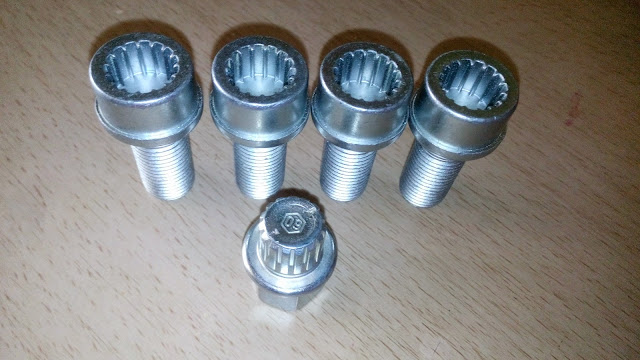

    Уррра:yahoo:, тепло пришло в наш край. Я сегодня открыл велосезон
    А ехал я за секретками, кстати, так случилось, что на "Порше Захід";) Взял за 550грн
    Также, наконец-то, собрал все по тормозной, скоро буду записываться к Жене на сервис

    Гарний круг проїхали, це за 4 штуки ви 550 грн заплатили?
  8. kosha
    #88
    Да, комплект за 550
  9. serg1988
    1,122
    #89
    Дороговуато однако:eek:
  10. Skalnik
    Skalnik Учасник
    197
    1.2TSI (CBZA)
    86
    Toffi Broun
    #90
    Любое колесо дороже;)
  11. kosha
    #91
    Дешевле только Китай, это оригинал Skoda

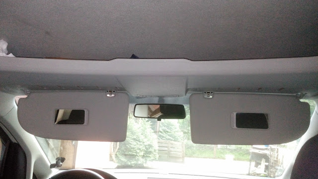

    Пока подсыхал клей, наконец-то установил, давно купленные козырьки с зеркалами
