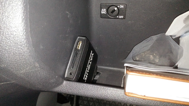

    Есть новости: хорошие и не очень. Начну с хороших...
    Проигрыватель MP3
    Новые светодиодные плафоны подсветки номера
    Чистка вентилятора печки
    Ставить RCD 510 задавила жаба, даже Delphi - надо было раньше покупать, когда курс был 8грн=1долл. Поэтому решил немного сэкономить - заказал Yatour за 60USD, для воспроизведение mp3 или wma с флешки или карточек, потому что надоело постоянно записывать аудио СД, а потом стопками складировать их в машине.
    [​IMG] [​IMG] [​IMG] [​IMG] [​IMG]
    [​IMG] [​IMG]
    Пробное подключение
    А так выглядит после организации папок на карточке: в первых трех папках есть файлы, 3-6 папки пустые, поэтому пишет no cd
    Вывел в бардачек, жаль, что длины провода не хватало до подлокотника.
