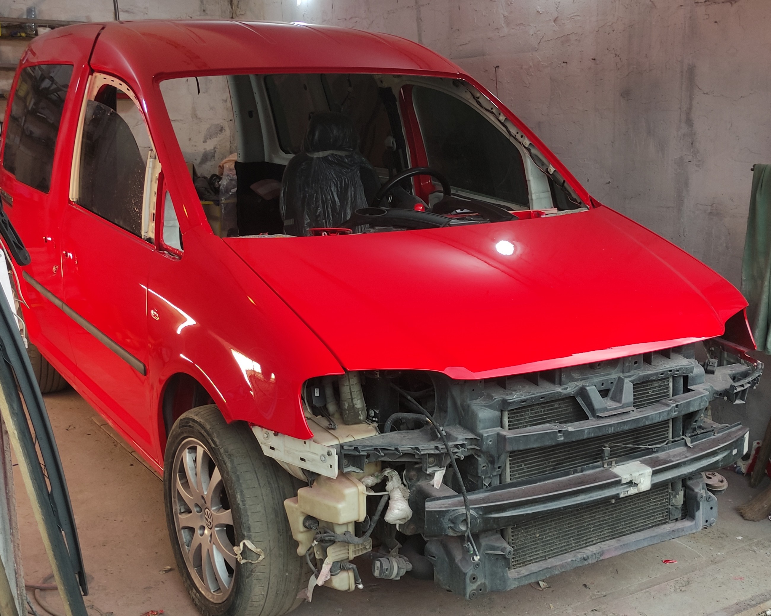

    Ferrari red!!! )))
    Пушка ракета!!!))))
    kosha та Денис VW подобається це.
  2. sage64
    Но цвет то авто поменялся, и тех соответственно.
  3. kosha
    Спочатку хотів Rosso Corsa від Ferrari, але на підборі в порівнянні він виявився світлим. Вибирав між Ferrari та Lamborghini Rosso Bia. А потім вибір перейшов до простого червоного від Nissan та Chrysler. Переміг Chrysler, можна сказати купився на назву - Adrenaline Red. В цей колір фарбують Dodge Viper.

  4. Vipop
    Колір вибрав - супер!!!
    Мій улюблений ))
    Найбезпечніший на дорозі - здалеку замітно!

  6. kugger
    kugger Досвідчений
    703
    CADDY 1.9 TDI
    сірий мет
    А ручки дзеркала та бампера теж у колір?
