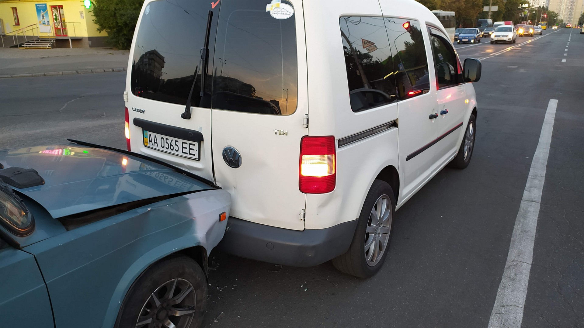

    Август 2020
    Приехало сзади:ireful2:, пока в поисках двух дверей 902го цвета, а там будет видно, что еще...

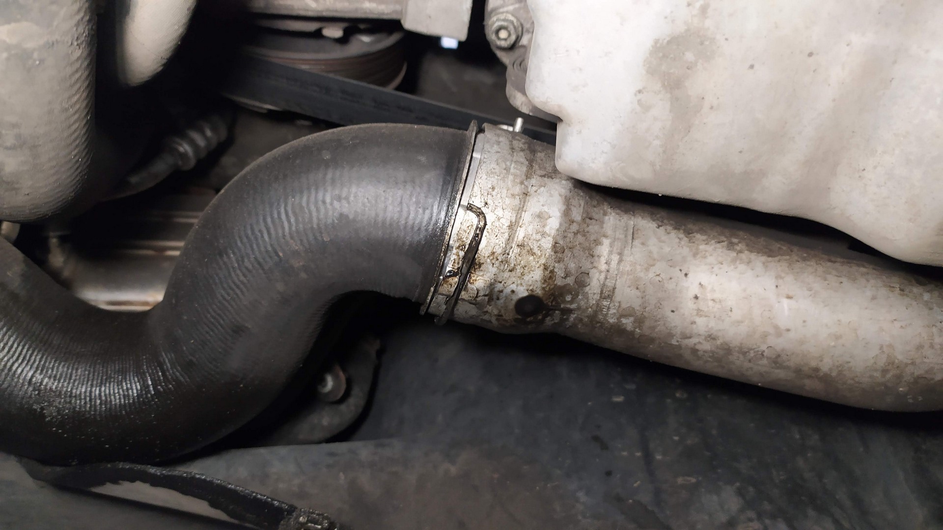

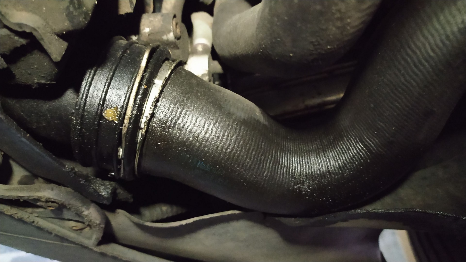

    Поправил патрубки турбины, буду наблюдать: или сами слазят, или плохо установили в прошлый раз.

  9. sage64
    Дааа неприятно, всегда на стреме когда сзади советский автопром... подкрадывается :D
  10. Lvivgaz
    kosha, ех Олеже, сочуствую((
    Бьіл бьі фаркоп...
    Yuran подобається це.
  11. XAXOJI
    XAXOJI Перевірений
    367
    Новий Буг
    Не повезло - так не повезло.:(
  12. kosha
    Самого крюка на месте нет, а так фаркоп спас, иначе заехал бы он поглубже:D

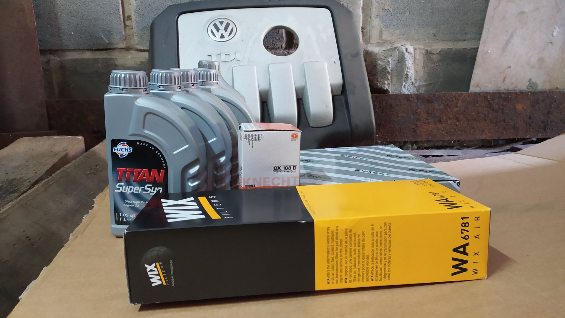

    Замена масла в DSG с фильтром
    Хотел поменять на 50ткм, мне показалось, что у меня уже даже перепробег за 60ткм, а оказалось, что когда сел писать этот пост пробег на Motul получился 48750км:good:.
    В этот раз остановил свой выбор не Fuchs Titan FFL-2, по причине понравились мне показатели на оилклубе масла Pentosin, оказалось, что Fuchs приобрел Pentosin, и на самой банке теперь так и написано "ранее известный как Pentosin-FFL2". Фильтр MANN. за расходники спасибо Саше adminavto
    [​IMG] Специально разработанное для VW [​IMG]
    Таким я слил Motul,
    [​IMG] слегка подкоптилось,
    таким я его заливал [​IMG]
    а это заливка Fuchs [​IMG]
    Единственный неудобный момент с Fuchs - это отсутствие крышки с носиком, взял с Motul банки
