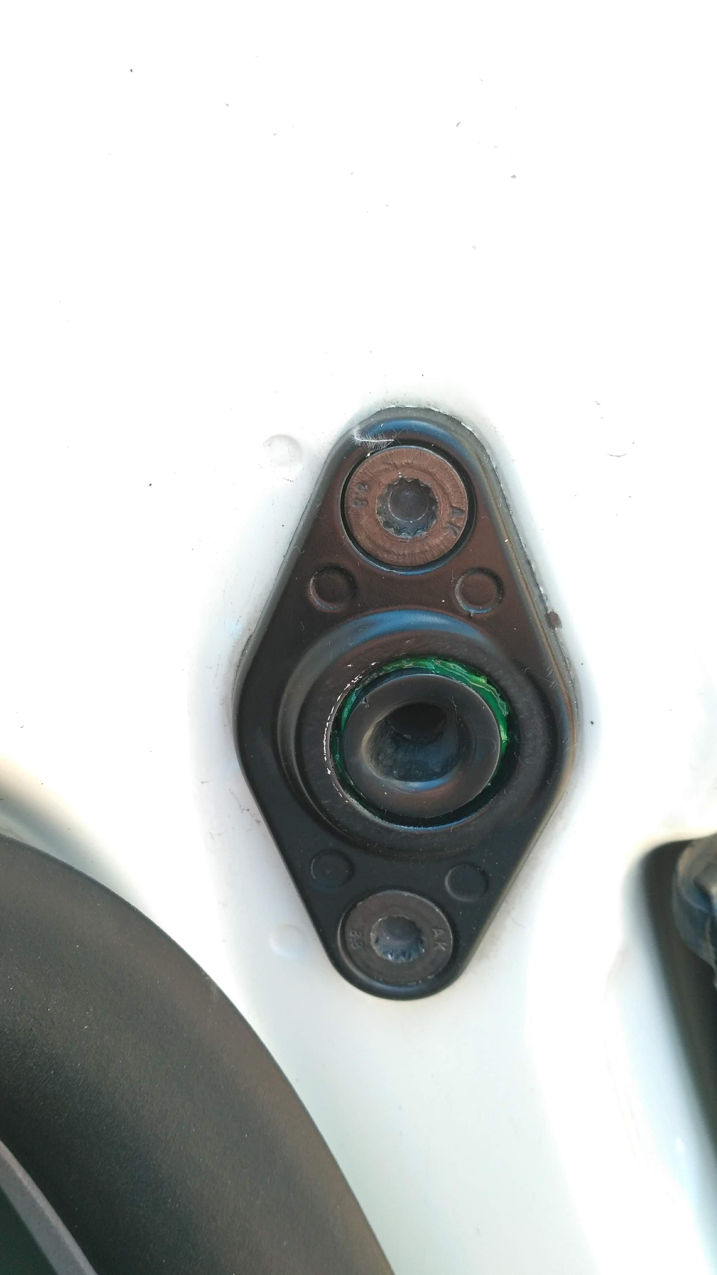

    Начала сильно скрипеть сдвижка на диагональных перекатах. Случайно оперся рукой в передний верх двери и вычислил источник скрипа. Им оказался вот этот узел. Снял, почистил, смазал тем, что было под рукой - Castrol'овская смазка для подшипников, вроде.
