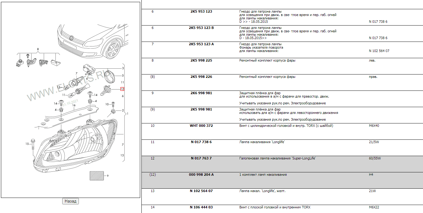

  12. Костя
    Колєга, і все ж я не зрозумів...
    Як ви лампу Н4 вставили у свою фару ?
    Чи на ній йде змінний цоколь, і під Н7 і під Н1 ???
    :dntknw:
