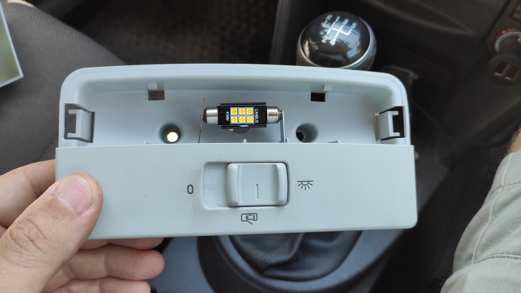

    По мелочи. Заказал китайских LED лампочек. Выбирал чтобы было теплое свечение, не отличались от оригинальных, но были ярче.
    Ссылка на продавца: https://www.aliexpress.com/item/32923807190.html?spm=a2g0s.9042311.0.0.5b884c4dYrsYLb
    Свет: warm white (теплый белый)
    1шт 31мм в бардачек
    2шт 36мм в подсветку номера
    3шт 41мм в салон и багажник
    Пример на подсветке номера, LED и накалка, думаю будет понятно.

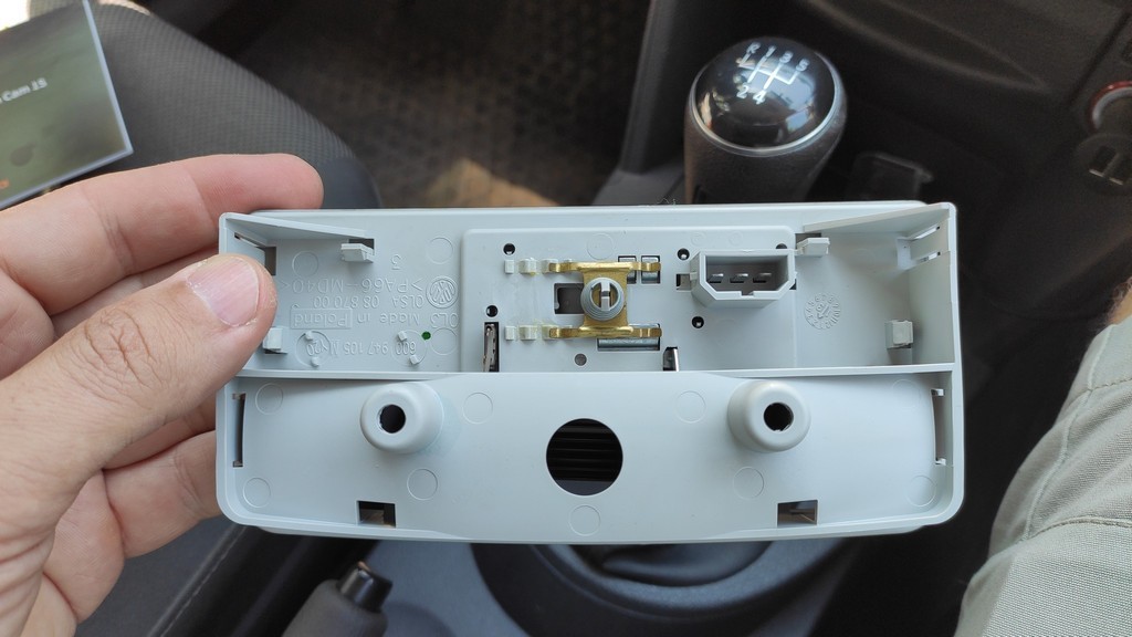

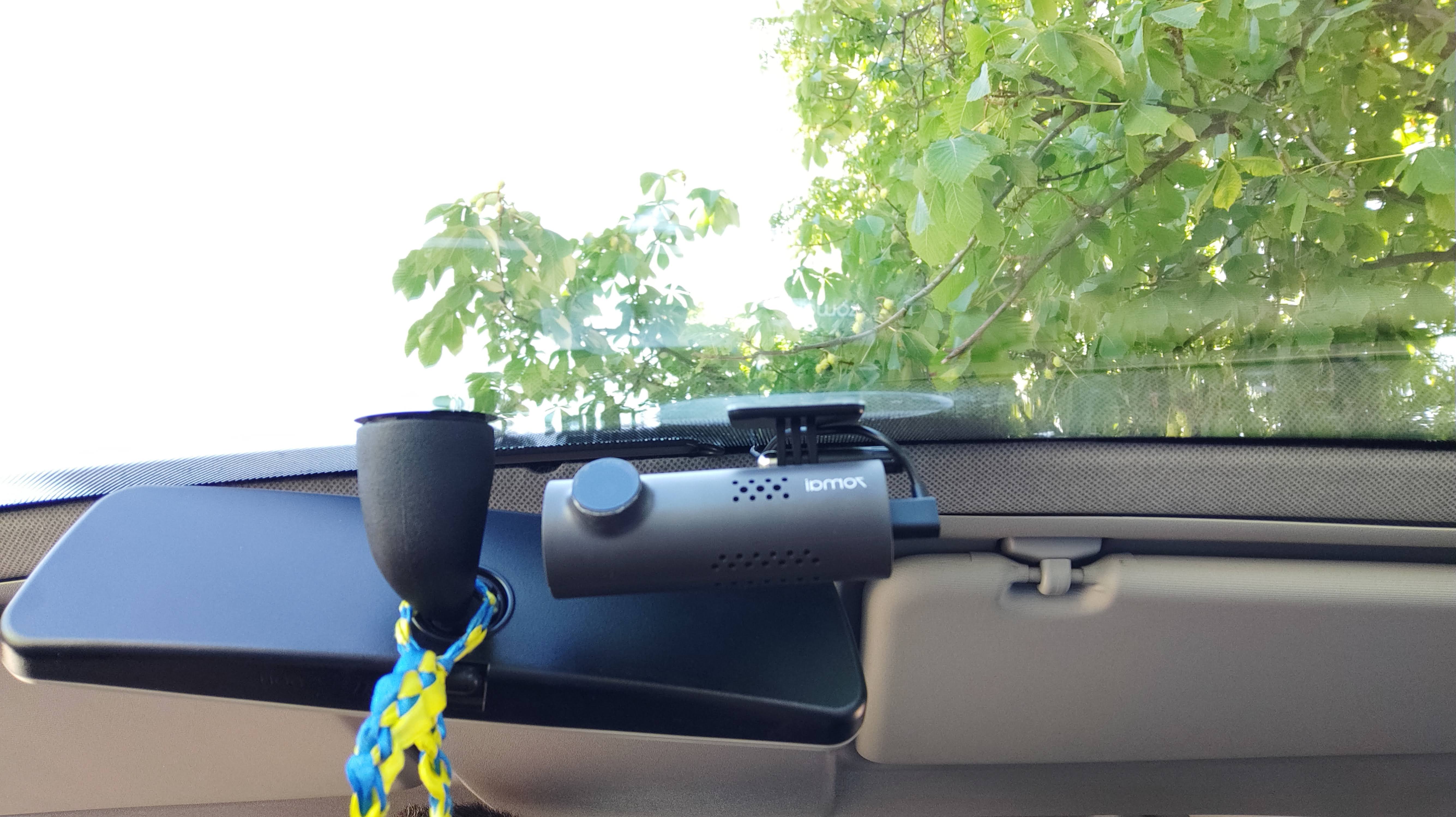

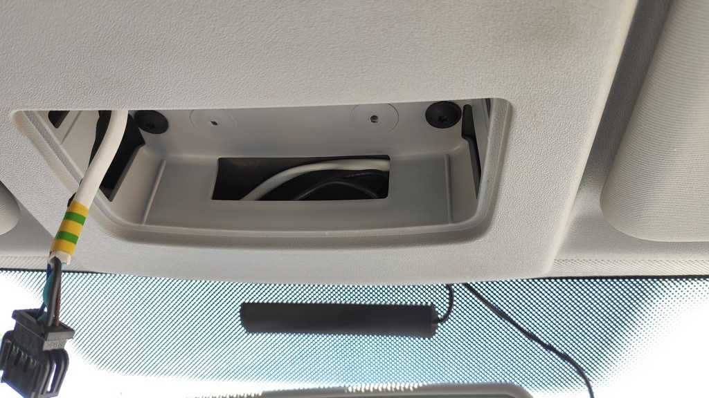

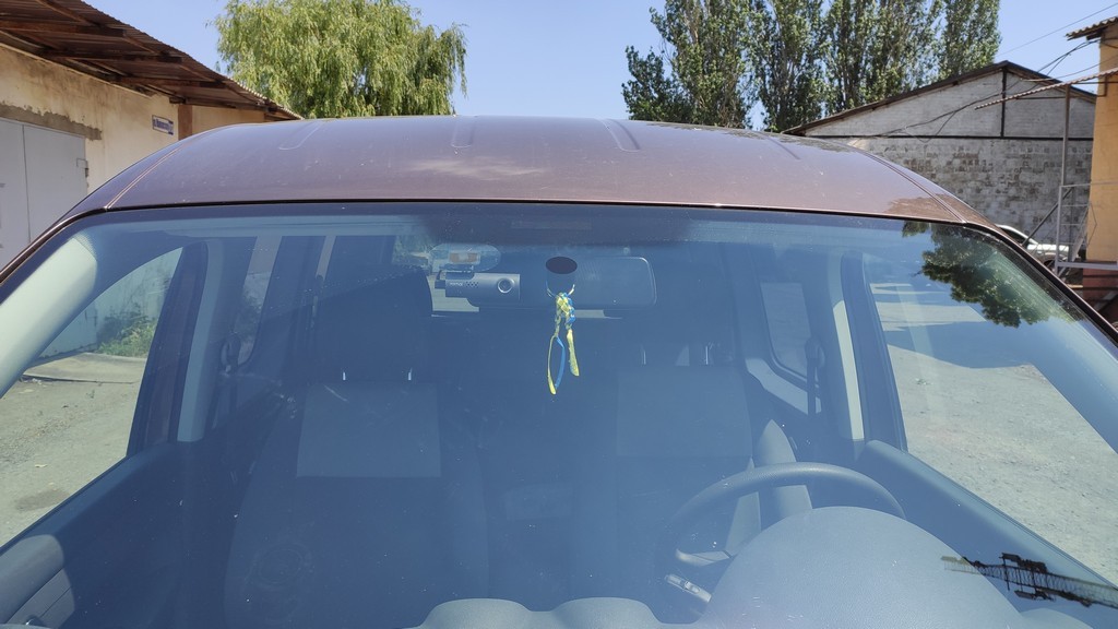

    Установил себе 70mai 1S Dash Camera Recorder WiFi покупал на Али, там этого добра полно, найти не проблема.
    Разобрал комплектный блок питания который для прикуривателя вынул плату и к ней подпаял провода. Середина плюс бока минус. Питание взял с клеммы плафона.
    Работает так: Открыл машину, камера включилась, закрыл - выключилась. Пару раз садил батарею на машине старым регистратором (забывал на неделю) висел на присоске, провода по торпеде.
    Зачищенные провода просто сунул в клему и зафиксировал изолентой.
    Родной шнур длинный и рассчитан на прокладку от прикуривателя. Резать не стал, смотал в жгут вместе с блоком и засунул в отверстие под обшивкой. В таком диде ничего не гремит.
    В клемме плафона на фото видно провода слева на право 1 пусто 2 плюс 3 минус клема повернута для подключения плафона.
    Основное преимущество камеры: с водительского места не мешает обзору и ее совсем не видно. Видео с камеры можно вывести на экран телефона. Записанные видео можно скачать по вай-фай. 3 минуты весит ~300Mb
    Скорость не высокая но по времени будет тоже что и возня с картой.
    В ютубе полно видео снятых этой камерой, добавлю свое :)
    Недостаток: при съемке против солнца, сильно бликует стекло от торпеды. Нужно что-то думать, где-то искать поляризованную насадку на объектив или что-то еще.

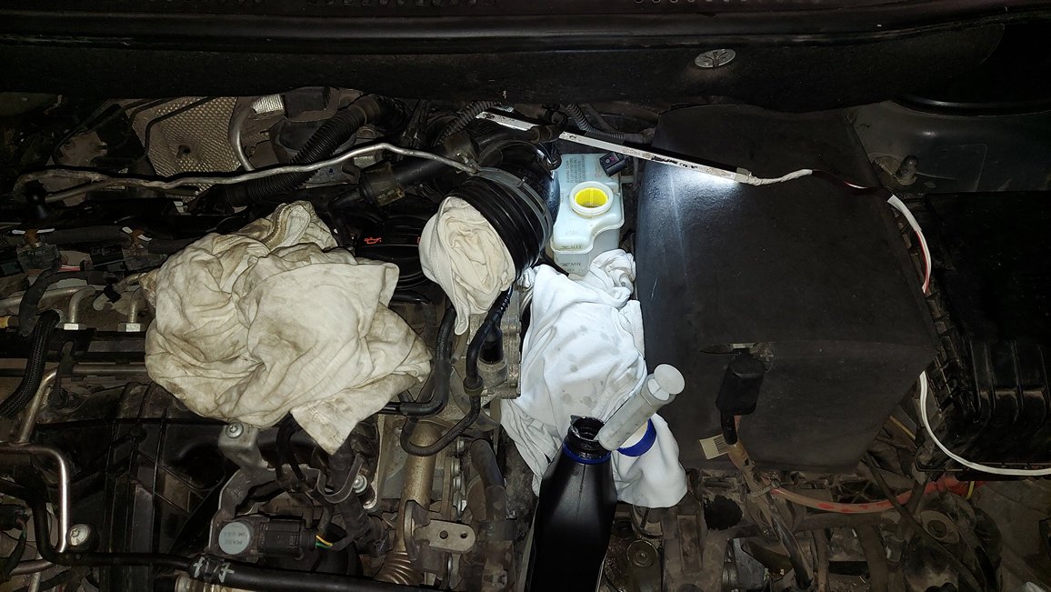

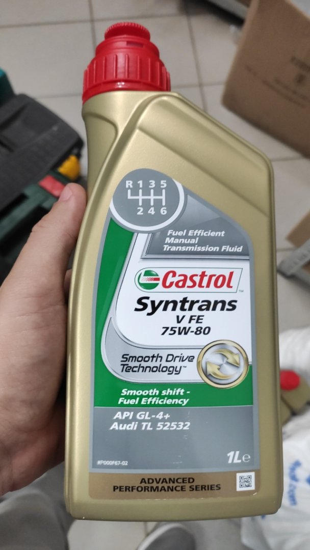

    Замена масла в ручной коробке передач.
    Заказал и лил вот это, 12.6$/1L
    Работа шла не сложно, тем более, что я ее сам не делал. За все взялся Валера, тягу к обслуживанию мерседесов как то нужно сбивать, хотя бы фольксвагеном.
    Ну и о самой работе - один делает, двое снимают, раньше просто смотрели :)

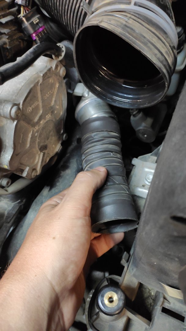

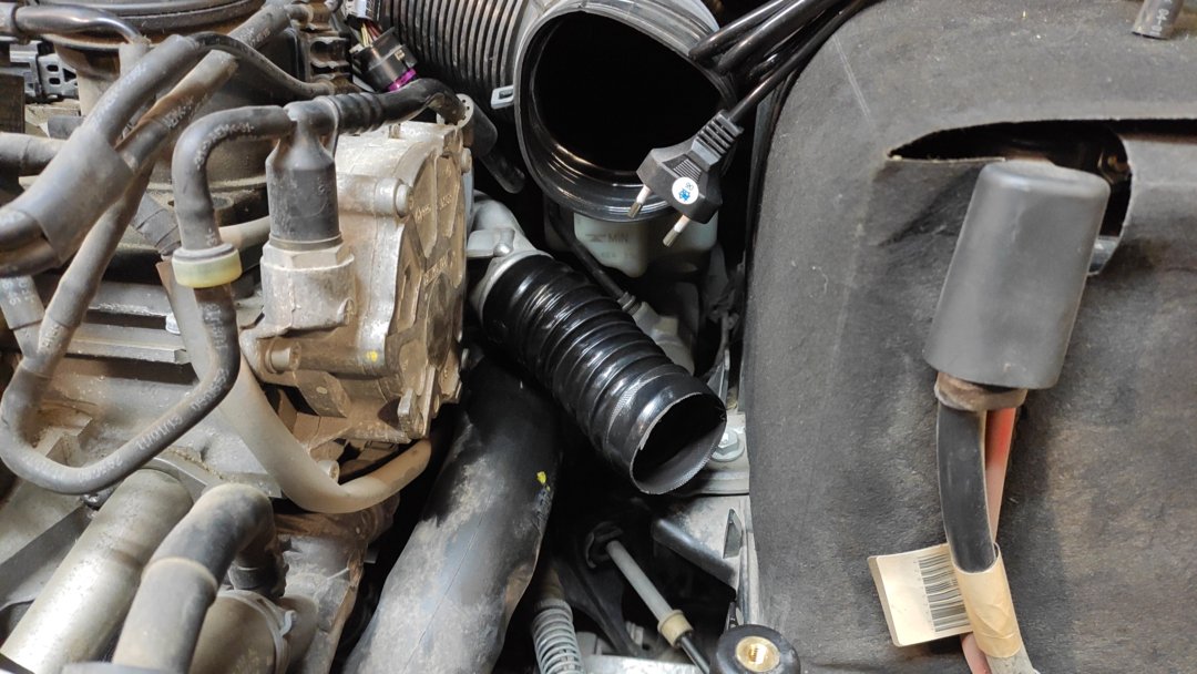

    По ходу обнаружился неприятный сюрприз, воздушный патрубок который идет ниже основного воздуховода, какая-то пропитанная резиной материя на пружине оказалась вся в дырках. Внутри пыль, что я думаю не хорошо.
    Все что можно протерли, перемотали изолентой и поставили обратно. Довольно странное техничесое решение, буду заказывать и менять на новый.
    Если кто знает его номер и за что он отвечает, буду благодарен за подсказку.
    Отработка была раза в два, три темнее того масла, что мы залили, все-таки температура разрушает потихоньку масло и разговоры от том, что оно на весь срок службы коробки, слегка преувеличены.
    Пока вот так. На одомере ~71000km

    В том то и дело что этот патрубок отдельно не продается. А отвечает он за подачу теплого воздуха в холодное время года. Вот номер
    1K0129565AC

    Спасибо за подсказку, я понял что воздух по этой шланге идет к воздушному фильтру, значит ее повреждение не катастрофа. Возможно в таком случае ей будет не плохо и с черной изолентой.

    Пришла поляризационная линза на камеру. Оказалось меньше того что нужно. Выдавил из оправы, посадил клеем на камеру. Полностью эффект не убирает, но уменьшает прилично.
    Результат съемки вот такой, три варианта - до, после, после ночью.

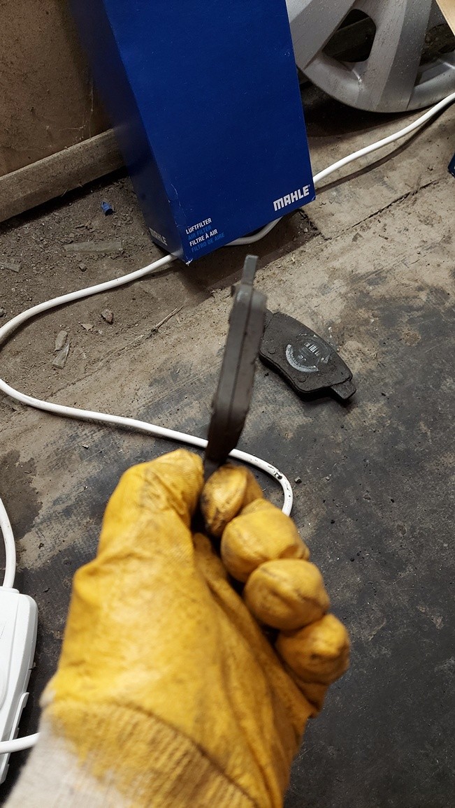

    Машина напомню прошла 80000км и последнее время педаль тормоза начала временами не хорошо себя вести, поэтому было куплено:

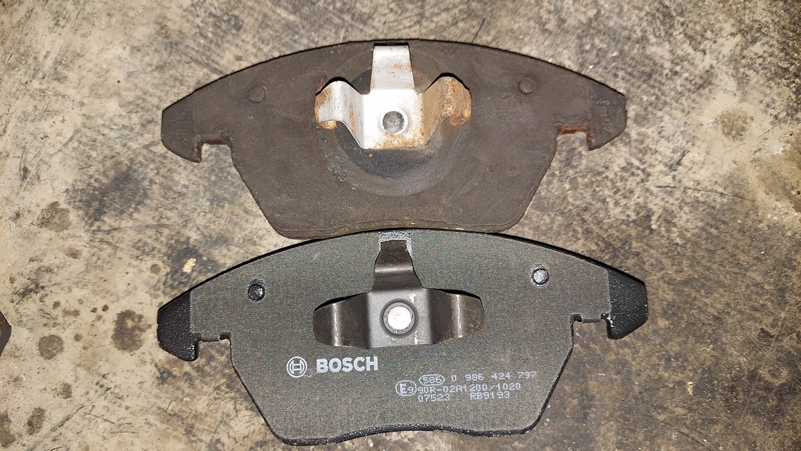

    Тормозные колодки Bosch комплект задних и передних и тормозная жидкость TRW 1.5L, на всякий случай.

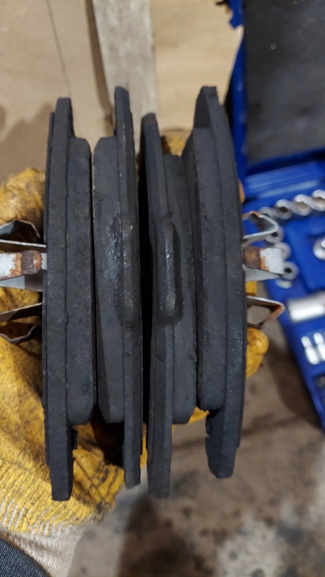

    Состояние старых передних колодок было еще на удивление неплохим, но раз менять, так менять:
    Износ равномерный по всем пластинам.
    Задние износились сильнее, но у них и форма несколько другая:
    Родные колодки стояли Bosch поэтому и менял я их на такие-же, поскольку показали они себя даже очень не плохо, сами не особо стерлись и диски не сильно потерли. Я посматривал на них в моменты замены резины и надпись Bosch на колодках мелькала перед глазами.
    Цены на комплект передних и задних примерно по 1100грн (~39$) за комплект, раз они себя так хорошо показали, то не будем менять хорошее на неизвестное.

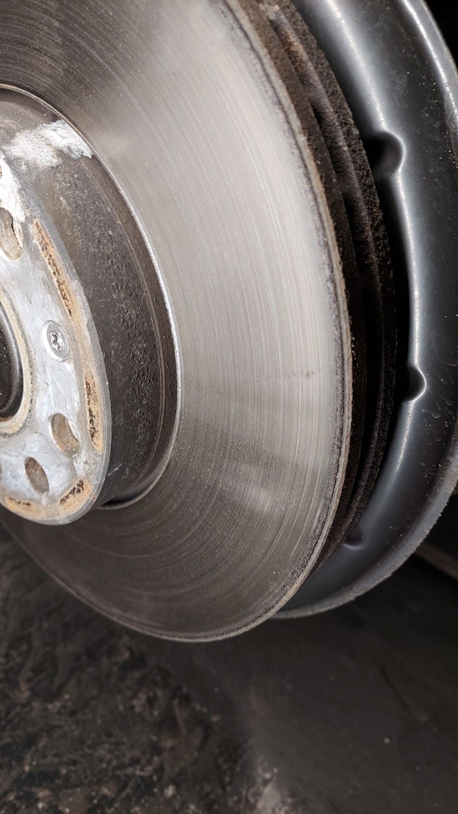

    Передний тормозной диск, износ есть но это 80000 км детка. На следующую замену колодок будем покупать и новые диски. Кстати болт который прикручивает диск к ступице совсем не поржавел и легко откручивался.
    А пока ставим на то что есть, ничего не точим и так что надо куда надо притрется :)

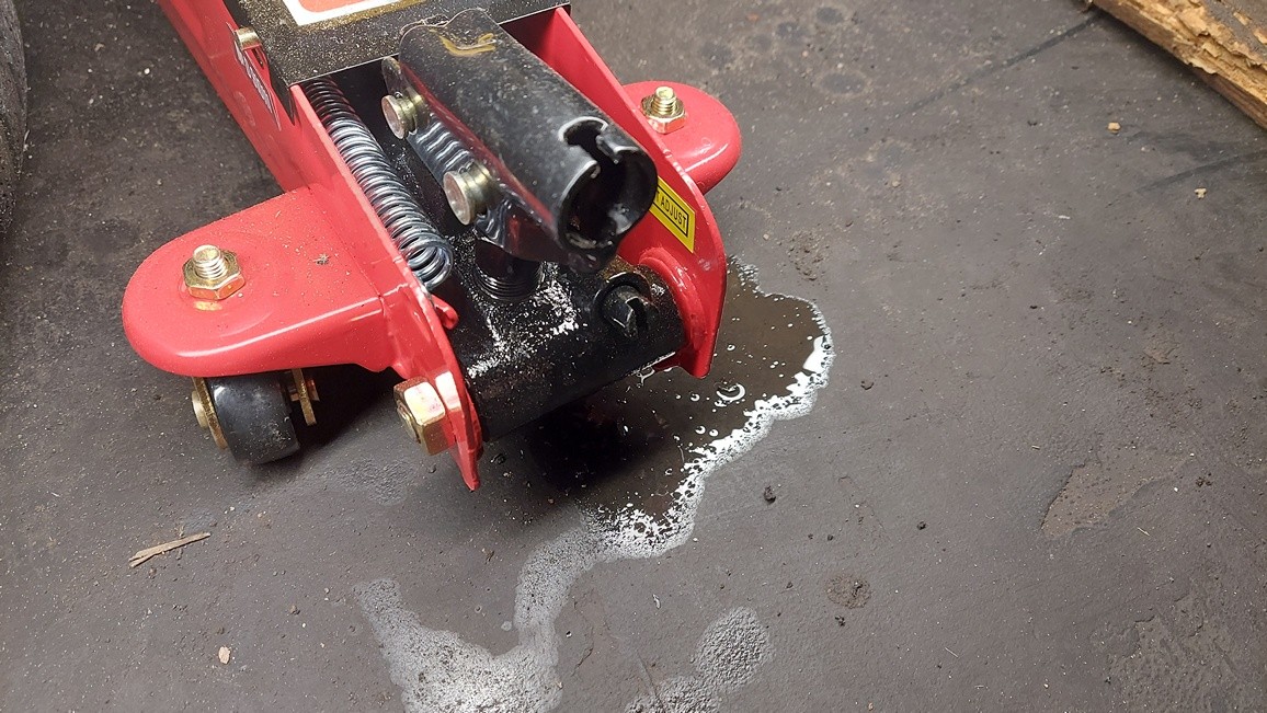

    Для этой работы был куплен домкрат, при нагрузке начал течь, причем тек только в момент накачки. В общем буду менять, это отдельная история.

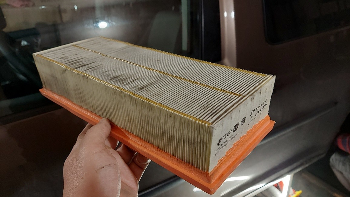

    Воздушный:
    достаем старый:
    Пробег 20000км, Filtron 3C0 129 620 B, состояние еще вполне себе, но куплен новый Mahle LX1482, будем ставить, на вид очень качественный, резиновый ободок очень пышный, вероятность того что пыль пойдет через щели в уплотнении отсутствует:

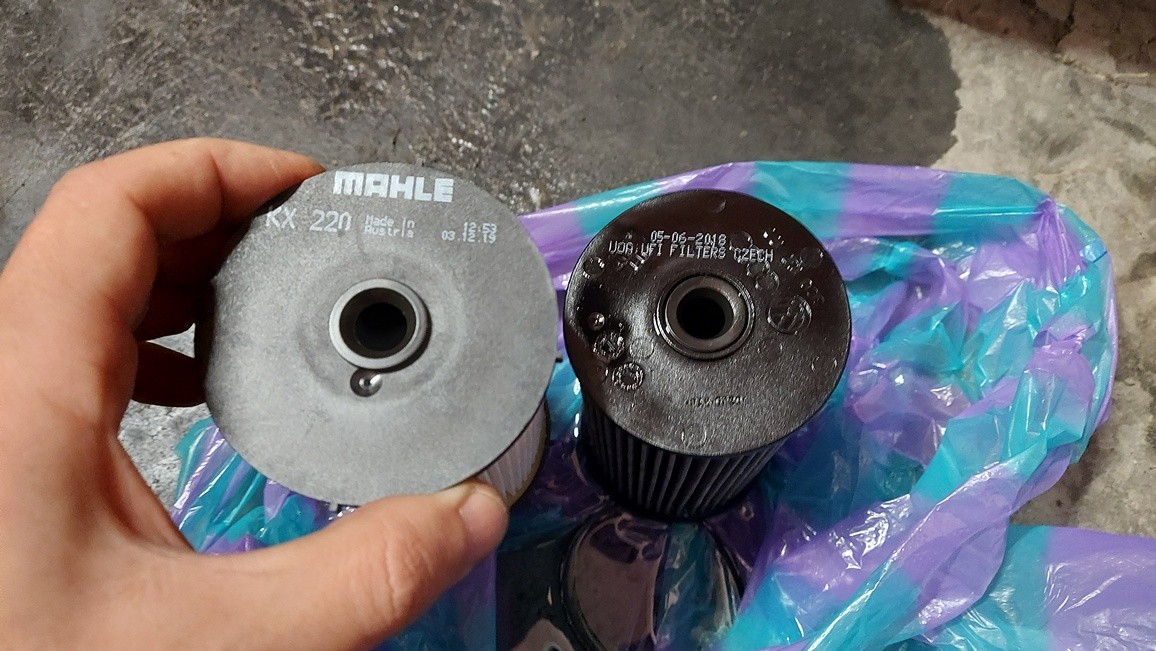

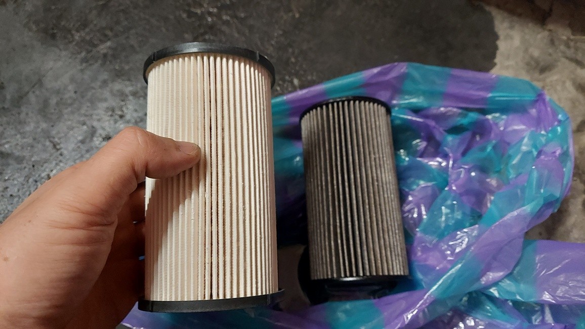

    Воздушный фильтр на месте, занимаемся топливным, на замену куплен тоже Mahle KX 220, вешь тоже основательно сделана, на верхней крышке центровочные выступы. Качество и внимание к деталям порадовали. Вот состояние старого на фоне нового, пробег 20000км, заправки WOG, OKKO, премиальные версии дизеля в последнее время:
    На дне стакана никакого мусора, вообще, фильтр немного потемнел и возможно на нем можно было еще поездить, хотел дунуть в него чтобы посмотреть как проходит воздух, но что-то не решился наглотаться солярки, в любом случае новое лучше старого.

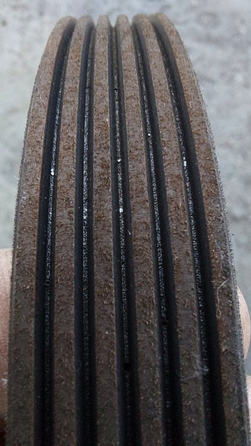

    80000км пробега, поменял ремень навесных агрегатов. Вот фото старого родного ремня:
    Состояние отличное, но раз купил, то нужно уже и менять.

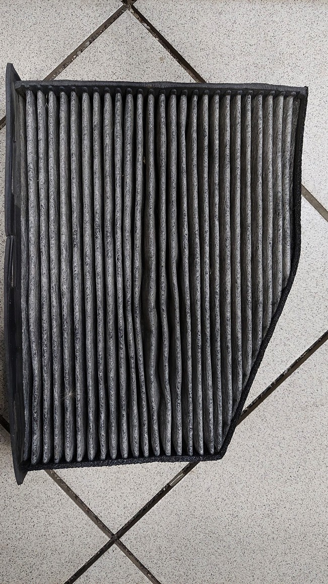

    Заменил воздушный фильтр:
    Стял Wag Economy, поставил Mahle без угля, народ в тырнетах его потом промывает, я тоже попробую.
