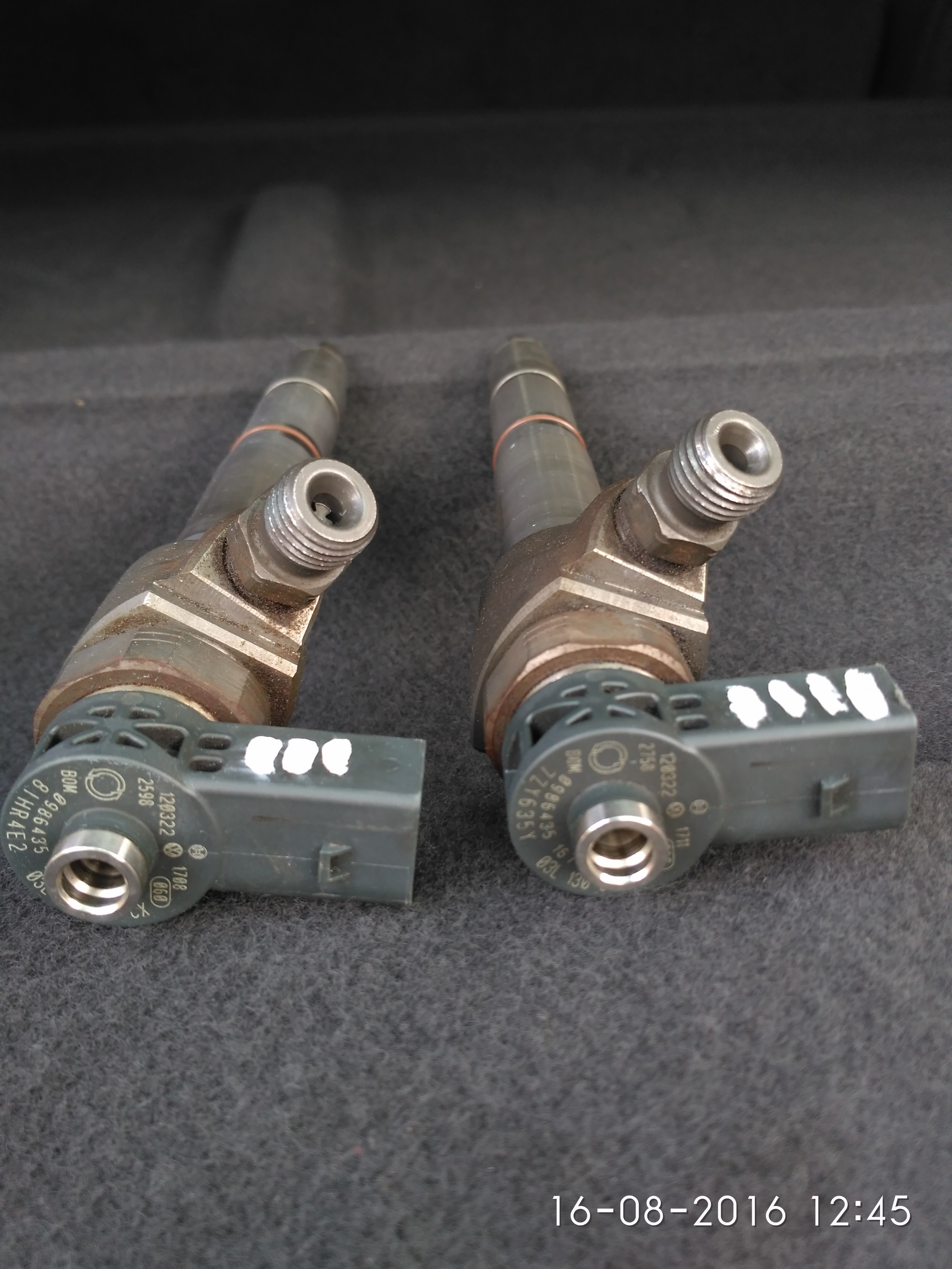

    И так, по итогам наших покатушек:
    После чипа, никаких проишествий не было, катался и не тужил))
    18-19.06 прокатились в Харьков, на свадьбу кореша.
    Встретились с нашим клубнем, попросил прокатится)))
    Грифон протестировал мое авто. Результат и мнение, если захочет, напишет.
    По дороге заметил слегка непривычную работу двигателя... Небольшое подергивание, проявлялось иногда и в очень маленькой амплитуде, поэтому и не накручивал себя.
    На следующие выходные - клубная тусня на Шацких озерах. По дороге, уже это поддергивание, было явно.
    На обратном пути, уже критично, ошибка не лезла.
    Первая передача- все гуд
    Вторая - тож гуд
    Третья - при наборе скорости после 2000 оборотов, иногда появлялось легкое поддергивание
    Четвертая - после 1800 оборотов, вибрация по кузову
    Пятая - после 1800 оборотов, вибрация по кузову, которая пропадала тогда, когда скорость была уже около 170 км/ч
    Набрать скорость без трясогузки, возможно было только если еле-еле наступать на педаль акселератора!
    Первые мысли были о том, что залил чепуху какую-то.
    Начала периодически вылазить ошибка и на приборке спиралька. При чтении - низкое давление в топливной рампе.
    И начался процесс поиска "иголки в сене".
    Проверка и замена топливного фильтра, снятие бака, замена топливной рейки, проверка давления ТНДВ, правка программы для ЧИПа, заливка стоковой прошивки - все не дало результата положительного, но многое исключило!
    Т.к. сам улетел отдыхать, машину оставил на бесплатную парковку - "Автосоюз"))
    Короче, отдал оффам, ищите говорю.
    Проверили форсунки, приговор - 3-я и 4-ая под замену!
    Вопрос цены замены с покупкой у официалов, меня не удивил - 16 тыс. грн.
    Выяснил, что по моему вину, мне подходят три номера:
    03L130277J
    03L130277Q
    03L130855CX
    По приезду на родину, позвонил знакомому и взял две форсунки (б.у.) - 03L130277J
    Замена оффами и прописка каждой форсунки, надеюсь закончилась моя эпопея с поиском и устранение этих неприятных симптомов езды.
    На машине можно было реально ездить только на 3-х передачах и то при плавном ускорении, иначе сразу уходила в аварийный режим и тупила.
    Время такой езды - три недели, садомазо еще то)), правда есть один позитив - расход по городу до 5 литров)))
    После замены форсунок, проехал около тыс.км, прет как танк)) тьфу, тьфу, тьфу)
    Фото замененных форс:

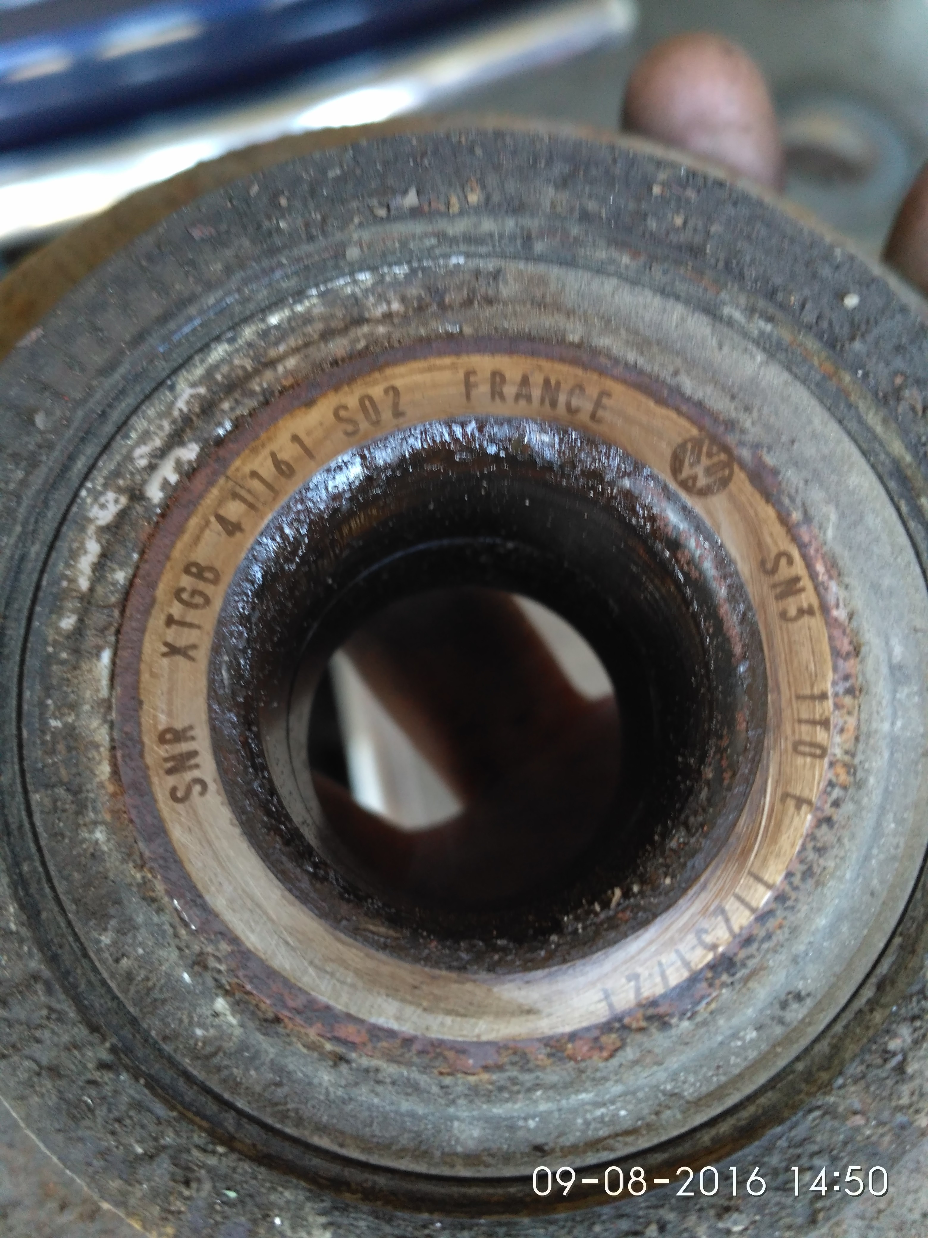

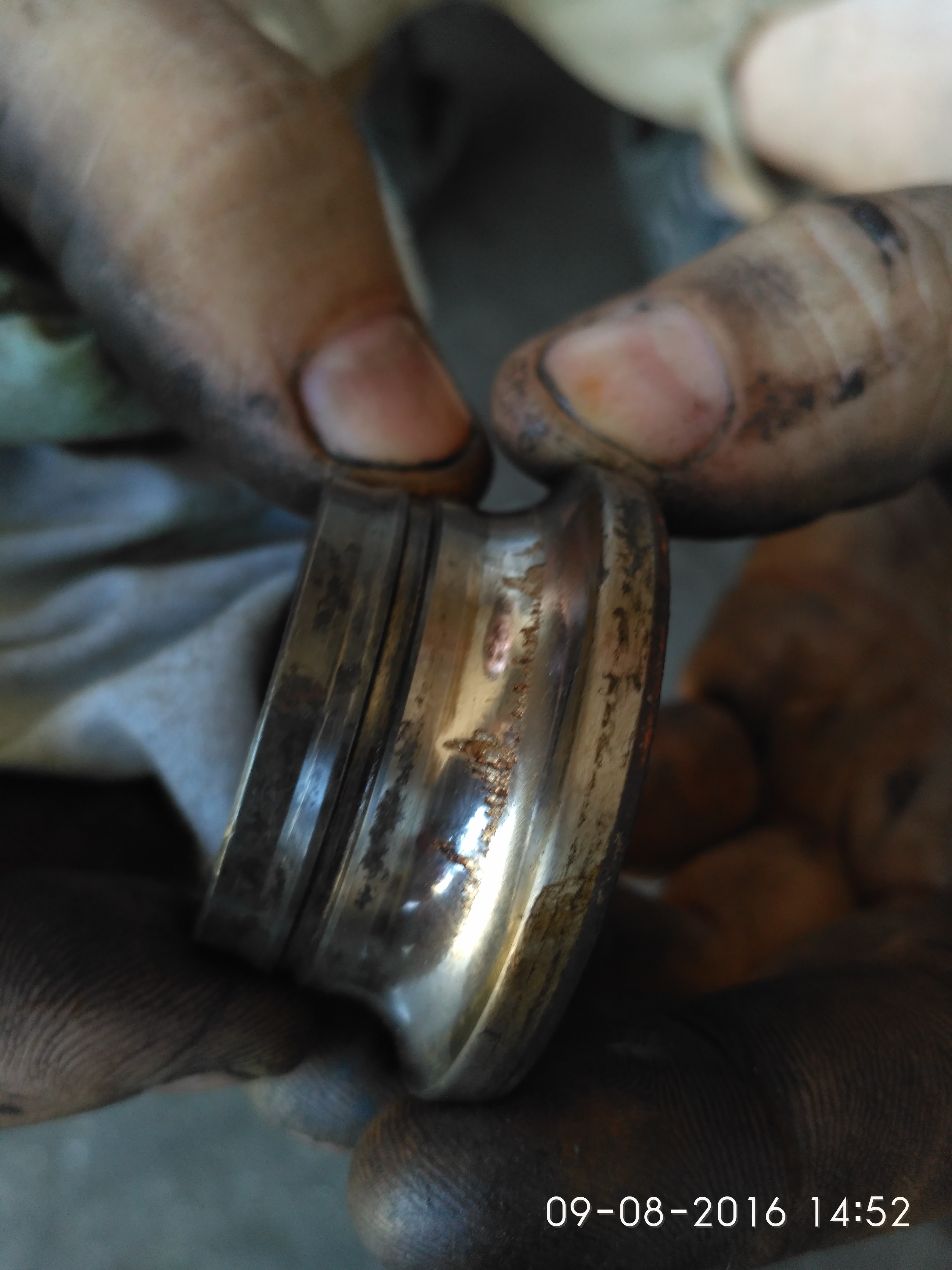

    Перед самой заменой форсунок, загудел задний подшипник ступицы.
    Уточнил цену у оффов - 1T0598611C - 4600 грн.
    Позвонил Мегатрансу, заказали и поменяли.

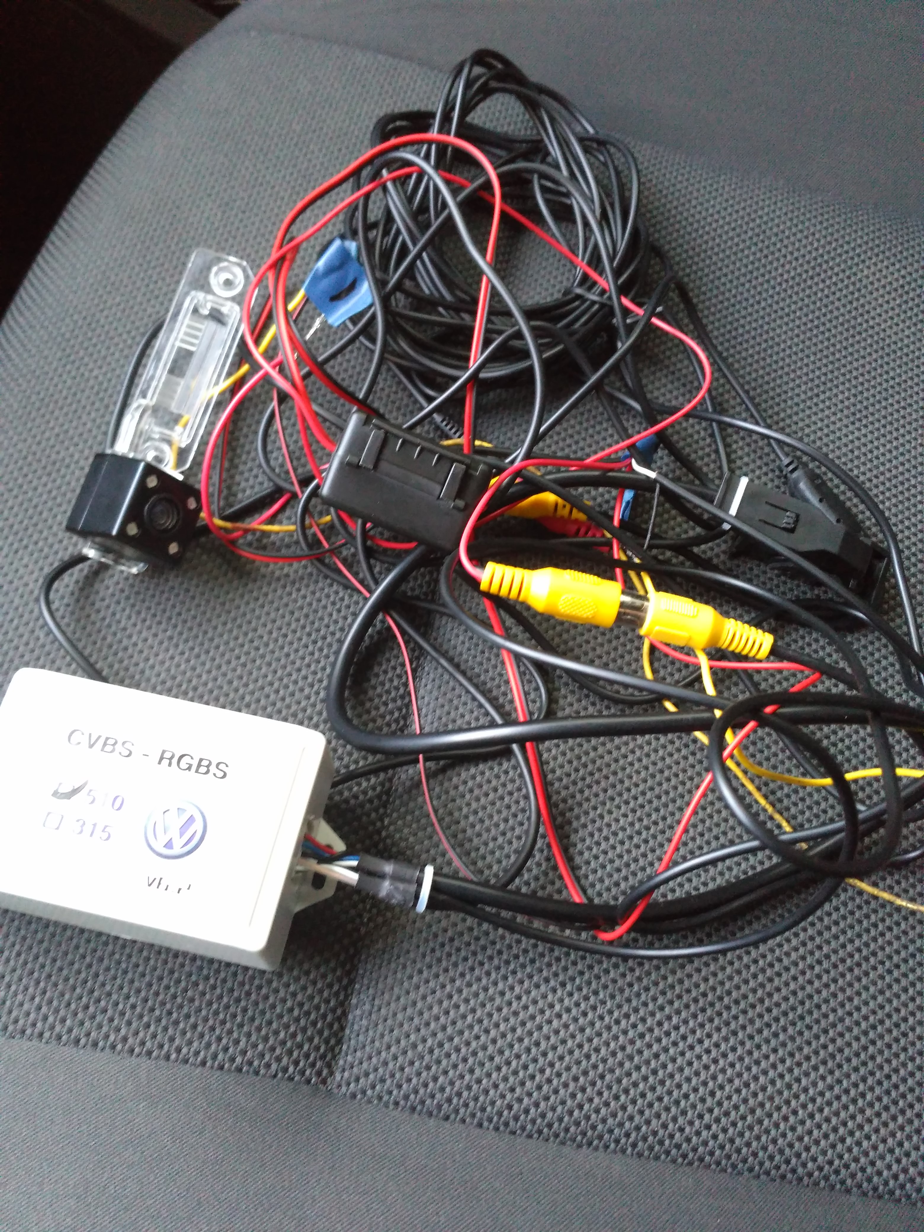

    Прокинул проводку для камеры заднего вида:
    Блок преобразования сигнала, тоже с нового года лежал и ждал теплой погоды)))
    Осталось примостить сам глазок.
