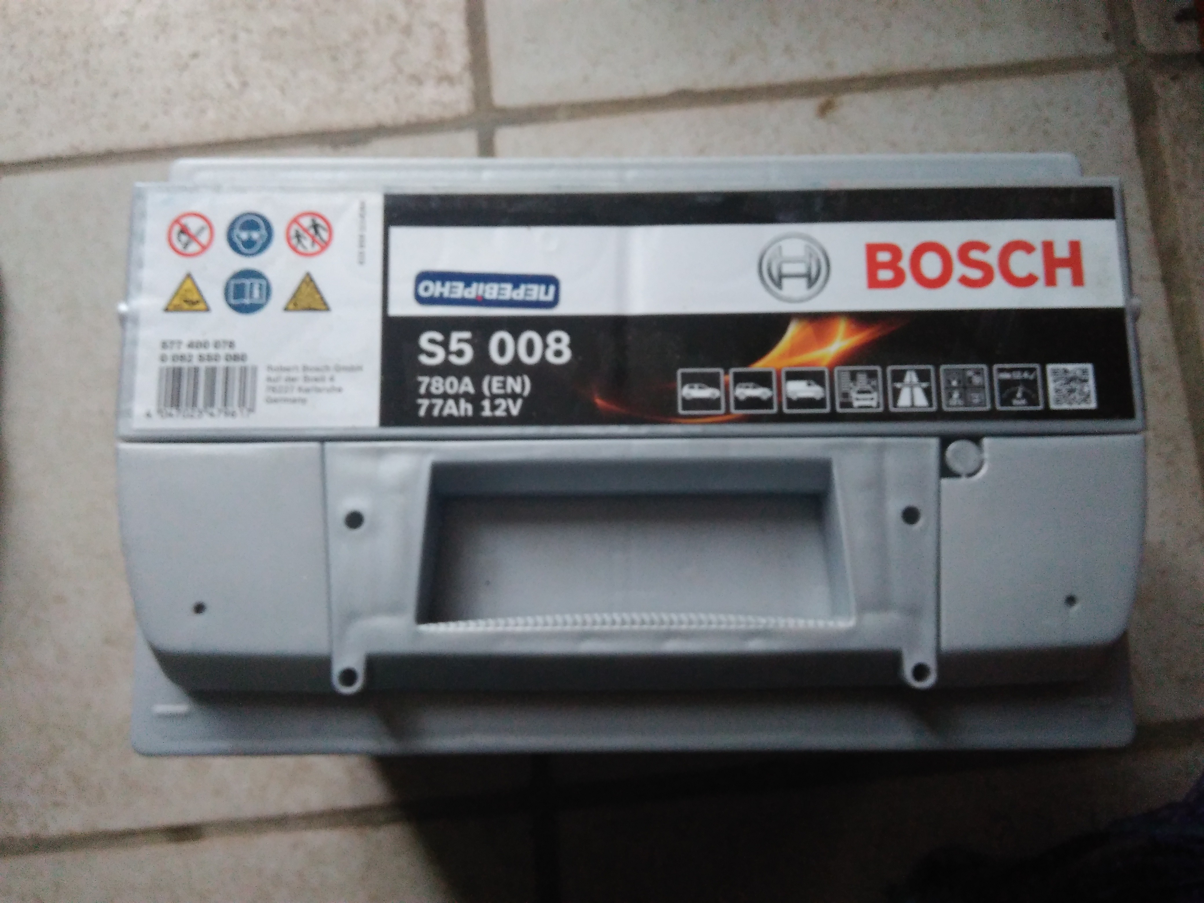

    Отже придбано новий Exide 70 АГ AGM!
    Попередній Бош 77АГ пішов на місце Бош 60АГ.
    1)60 вийшов з ладу і не працює вже на ББЖ газового котла,напруга на ньому ~ 5 В.Очевидно замкнув.Придбаним був весною 2014р.
    2) 77 Працює справно на каддіку,але зимою в морози підводив і без підзарядки міг не завезти.З температурою вище 0°С проблем не було!
    По висновку 60 був шустрішим за 77!Можливо все це відносно,але факт є фактом!За Бош не вартує переплачувати!
    Останній етап тестувань за EXIDE 70 AGM.Давно такий хотів,та ціна заставляла переносити своє бажання на майбутнє!
    Ціна цього EXIDE майже 4900 грн на момент придбання!Краще буду шкодувати,що я його придбав,аніж шкодувати,шо не придбав!)))

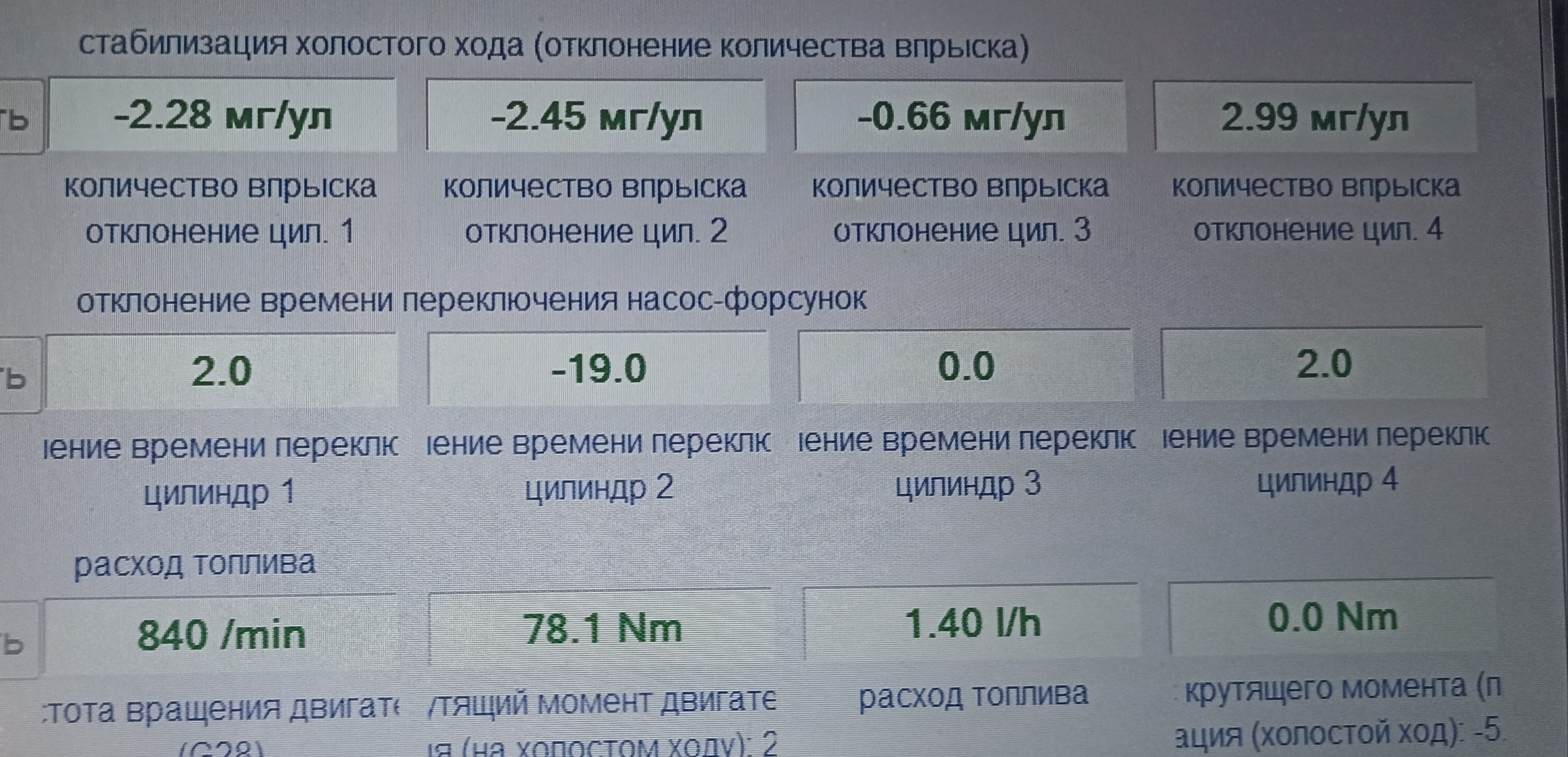

    Ребята, то сталкивался с такой проблемой, Кадди 2,0sdi 2008- на холостых дёргается троит , заменены ремкомплект форсунок колечки резиновые бош,,поставил прозрачные трубки воздуха пузырей нету после простоя ,заводится что на холодную что на гарячую хорошо . Помогите пожалуйста советом что может быть????

    Якщо актуально. Перевірити потрібно витратаомір повітря.

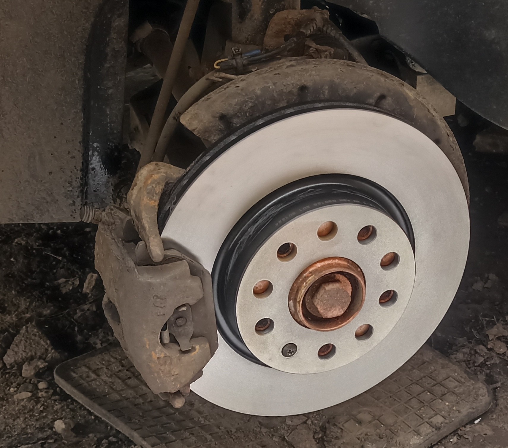

    Чергове ТО.
    Замінено всі фільтра
    Масло Вольф як завжди
    Троси ручного гальма
    Комплект задніх гальмівних колодок
