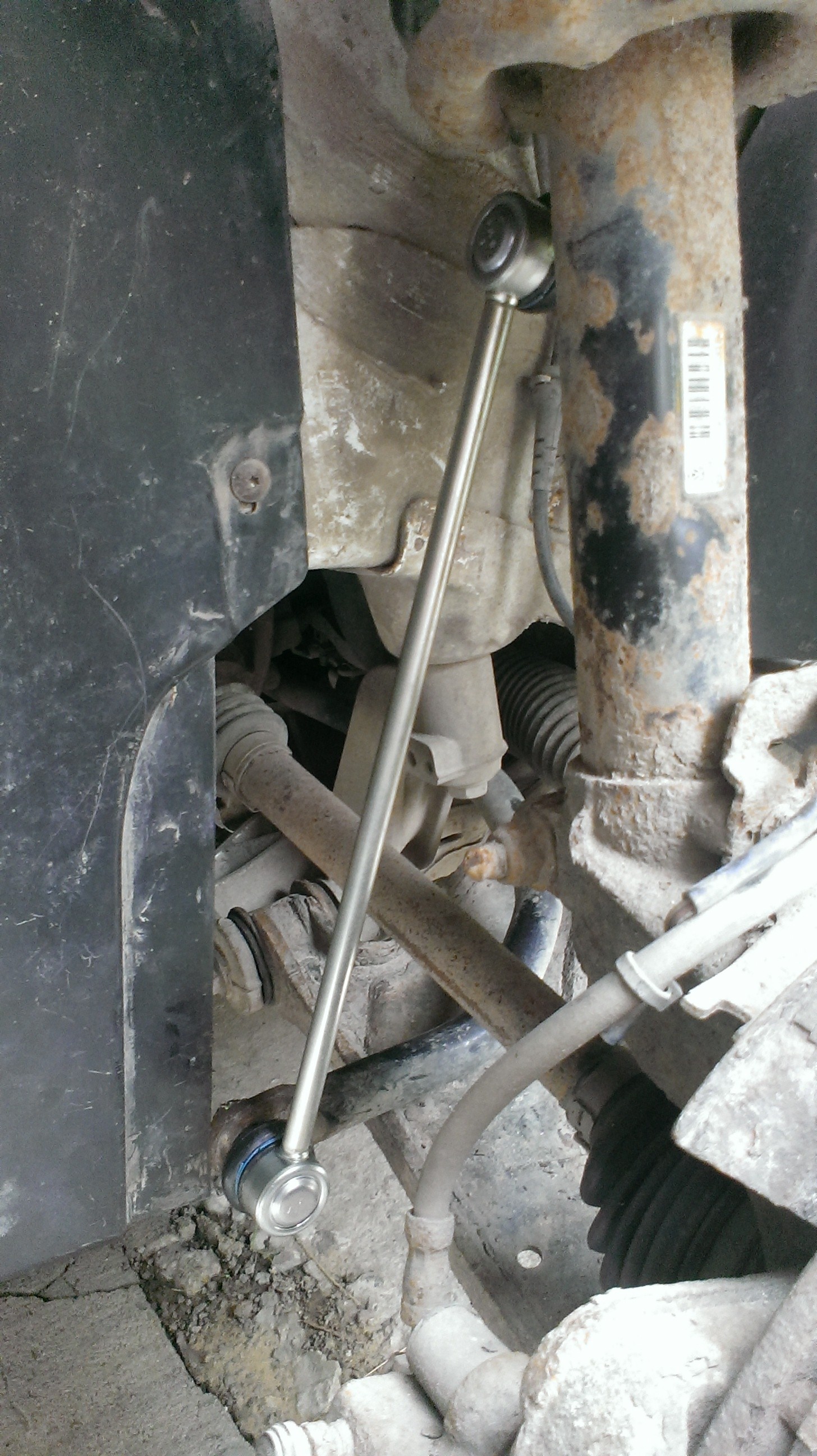

    Літо 2015 самостійно замінив стійки стабілізатора передні,попередні з машини калатали уже(на Lemforder)!Заточив болгаркою під ключ (не маю бажання в майбутньому кучу часу витрачати на відкручування), ідеєю завдячую
    miki_ua :hi::wink3: із теми про стійки стабілізатора!
    Галогенки брав такі ж!Причина - світло для мене оптимальне,горять менше яскравіших(консультант в Епіцентрі затвердив,що чим більший '+' у назві,тим менший ресурс у такий же ж плюс!На практиці більше беруть з яскравішим світінням,основна причина - перегоріли попередні)!

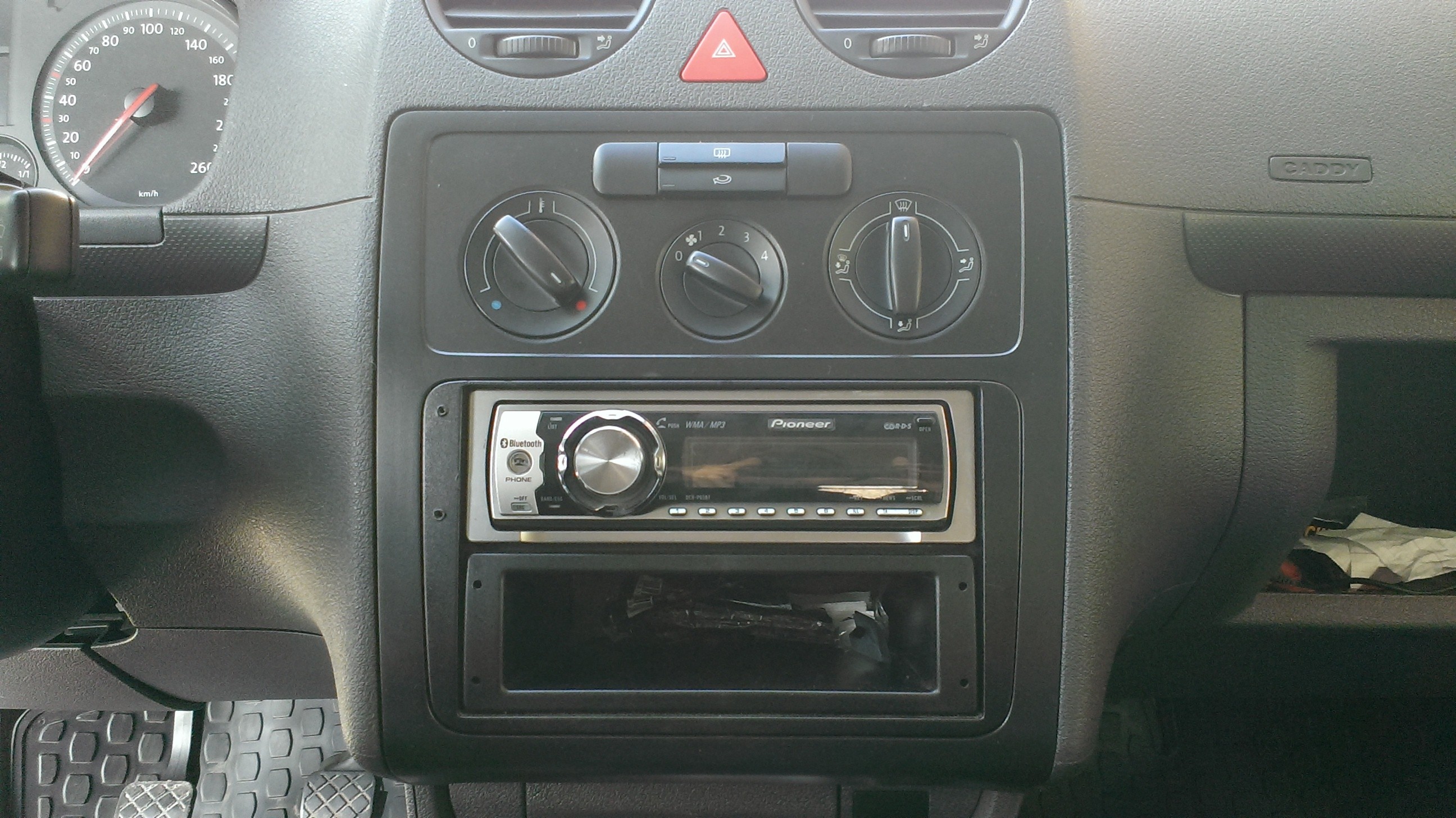

    Знайшов нарешті день для заміни дверних динаміків,але незадача - штатні більші за мої!У мене 17 см,а штатні 19см!Різати,курочити не захотів і лишився з чим був!Позитив - розібрав дверку,подяка Олегу Lvivgaz за корективи і застереження при знятті шумки :drinks:!Також розкрутив один ВЧ динамік і ознайомився вживу з акустикою машини:

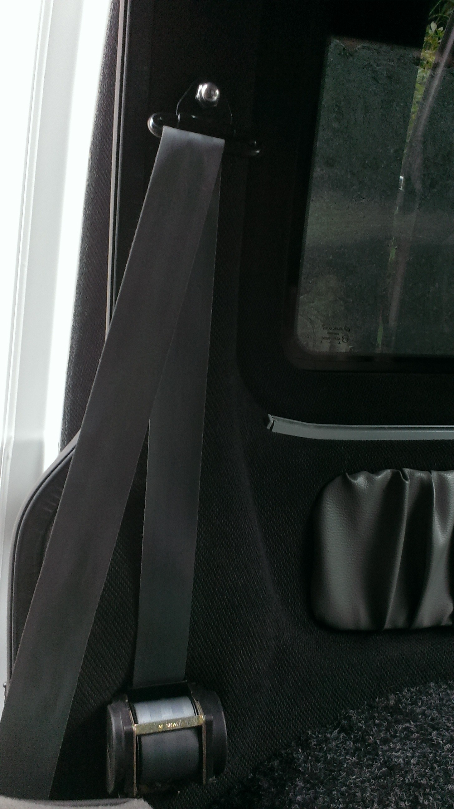

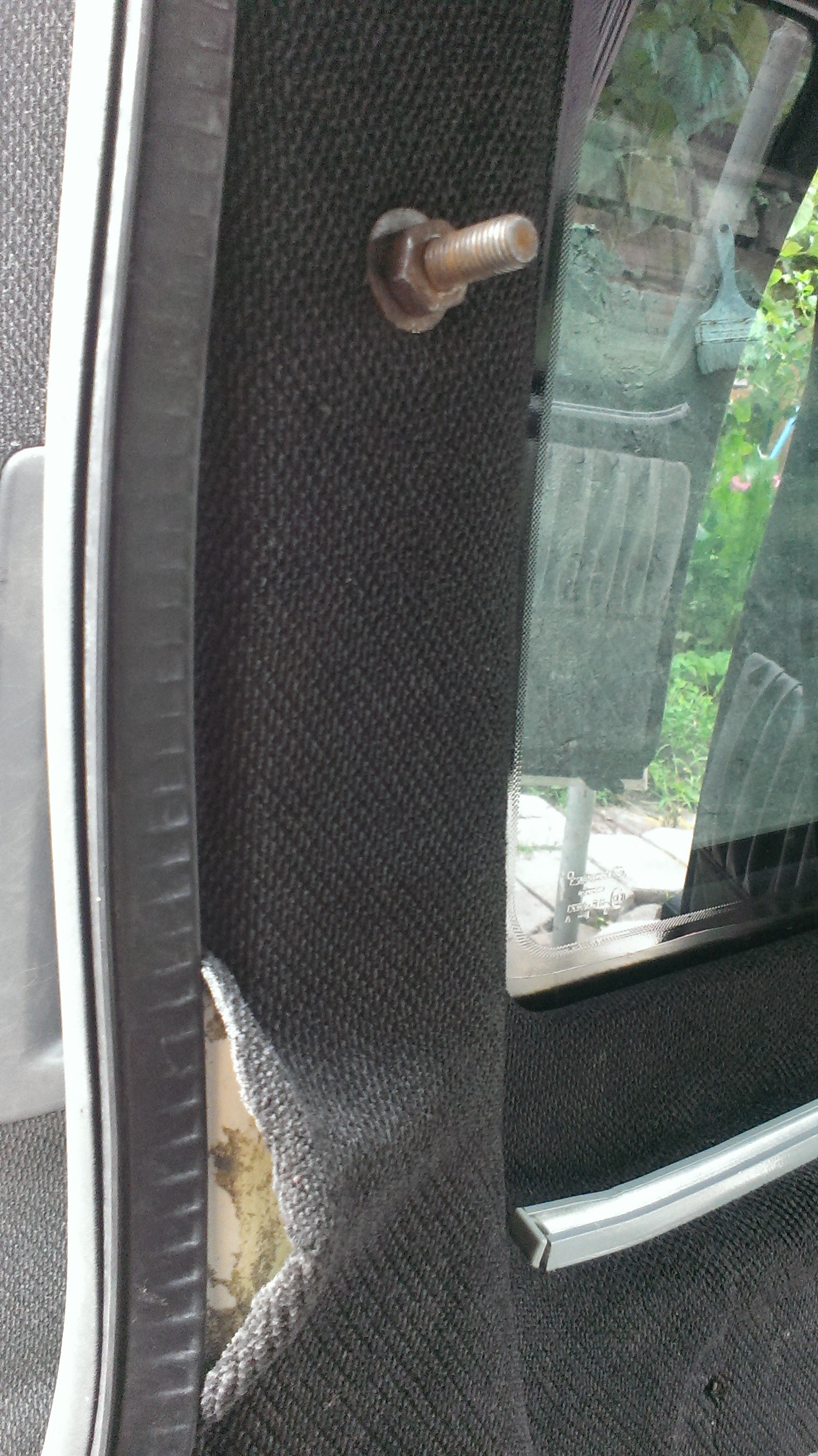

  3. Diesel Euro4
    так, по паскам безпеки класно, молодець!
    Semion та Schumacher81 подобається це.

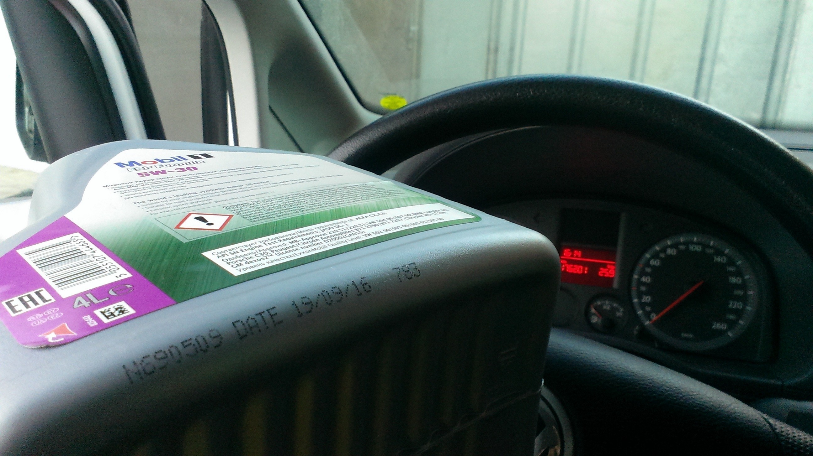

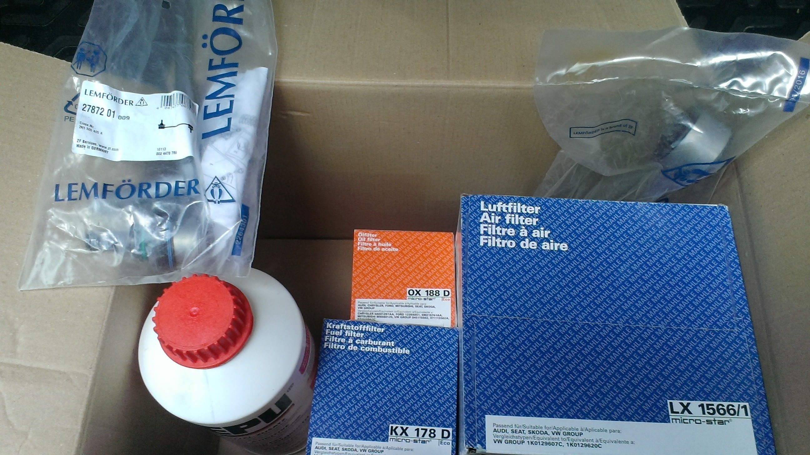

    Поміняно:
    1)масло у двигуні+фільтр
    2)паливний фільтр
    3)повітряний фільтр
    4)долито антифризу
    Вартість:770 (масло)+1650 (фільтра:паливний,масляний та повітряний,антифриз+дві задні стійки стабілізатора) 1650 = 2420грн

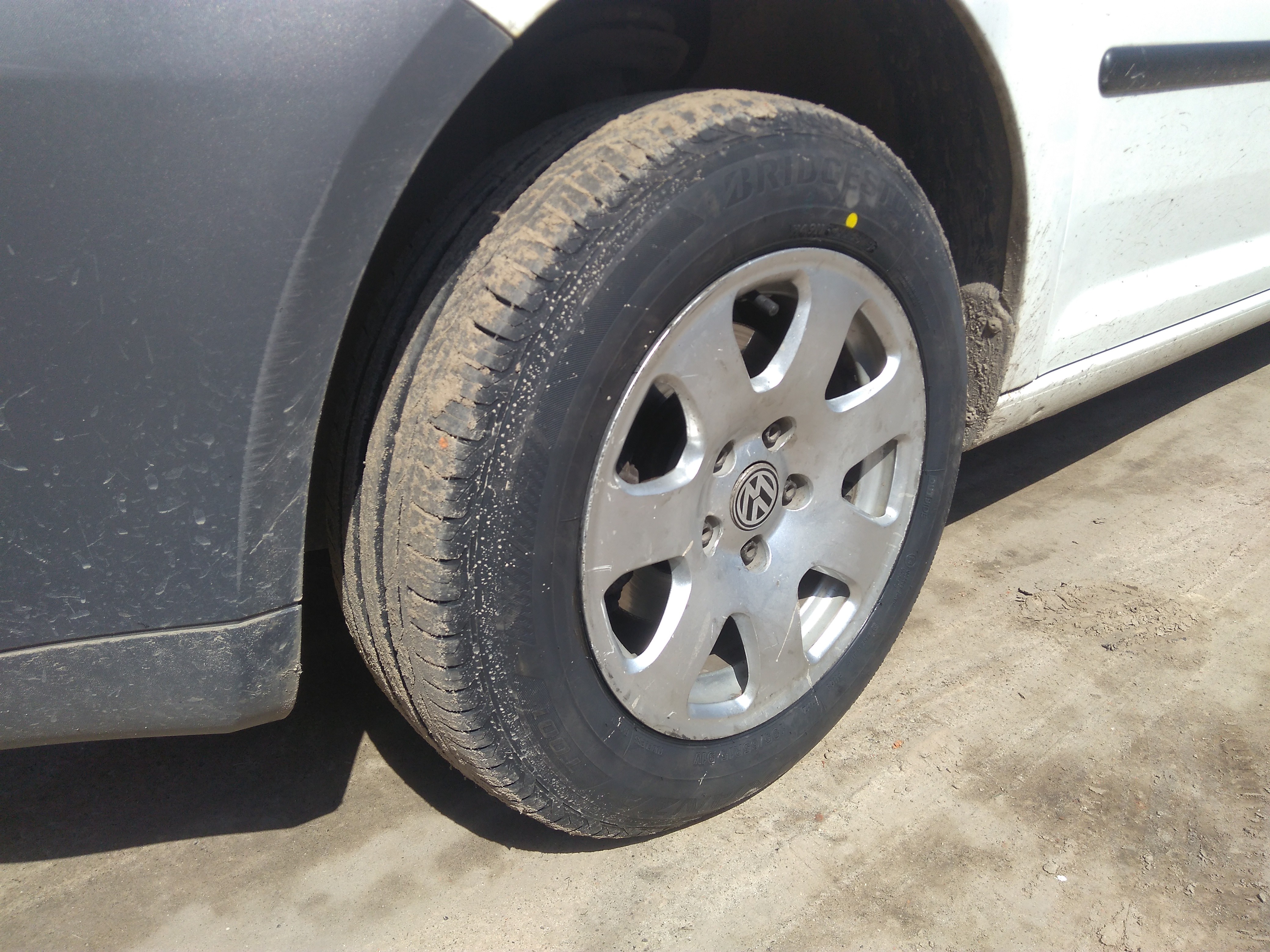

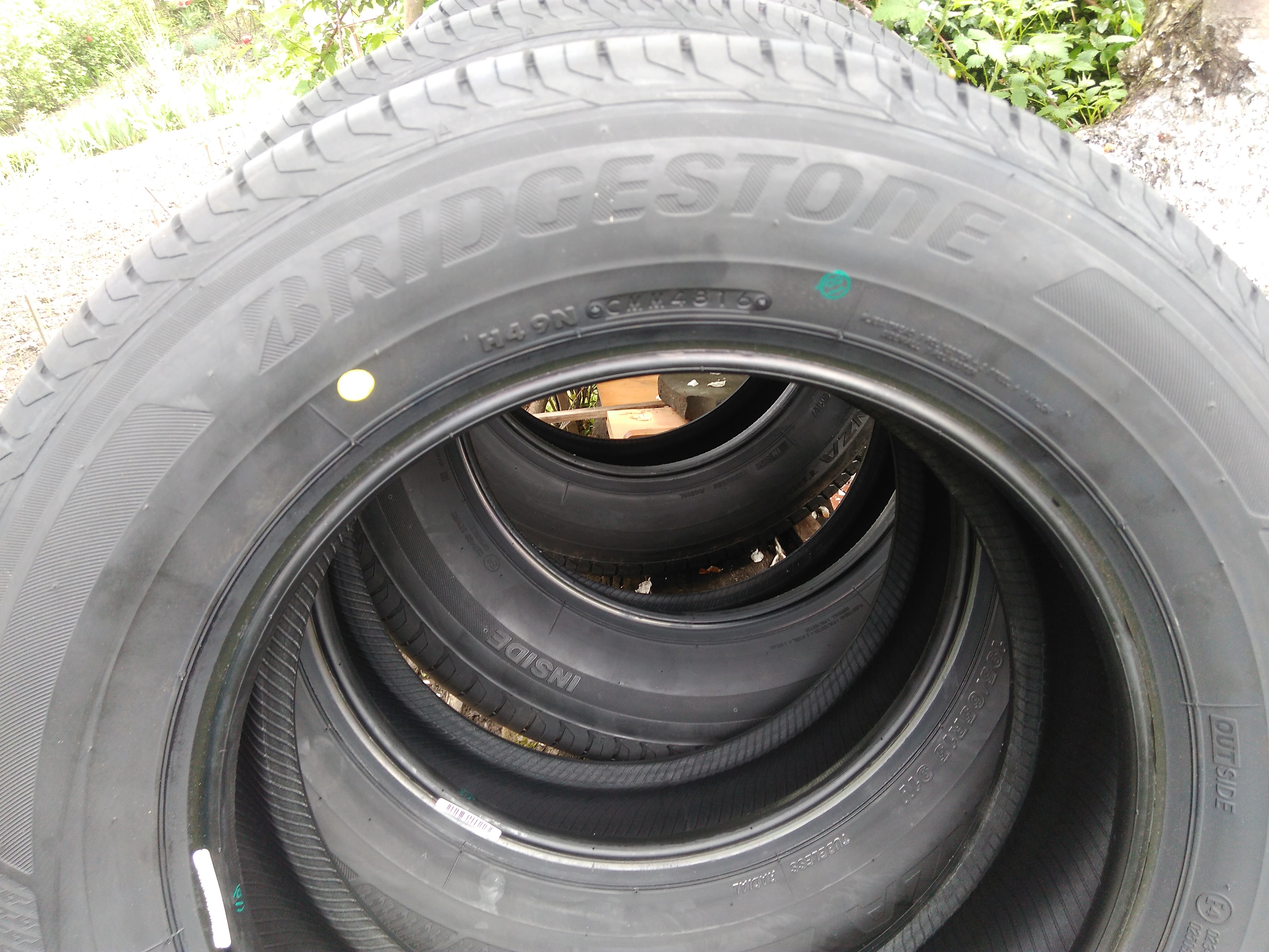

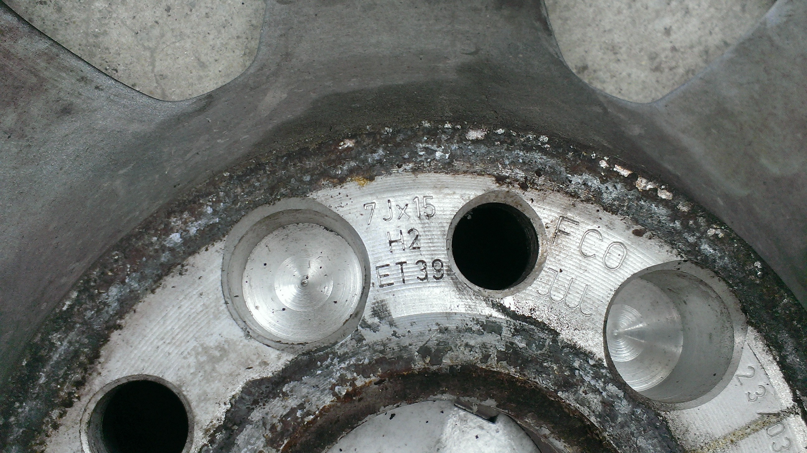

    Ціна 5080грн ;4*1270грн в-во Японія.
    Перевзувся 6.05.17

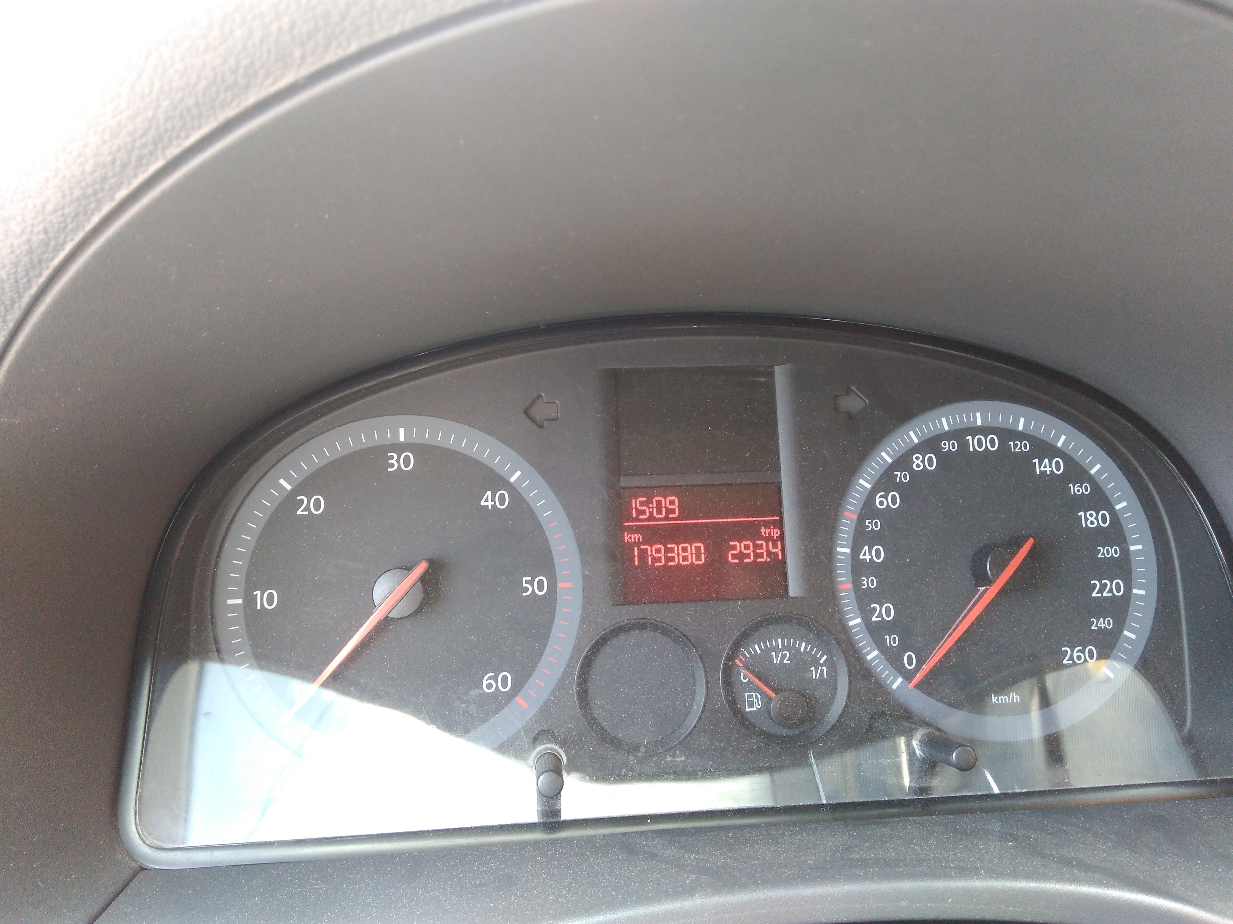

    При пробігу:
    Останнє редагування: 6 тра 2017

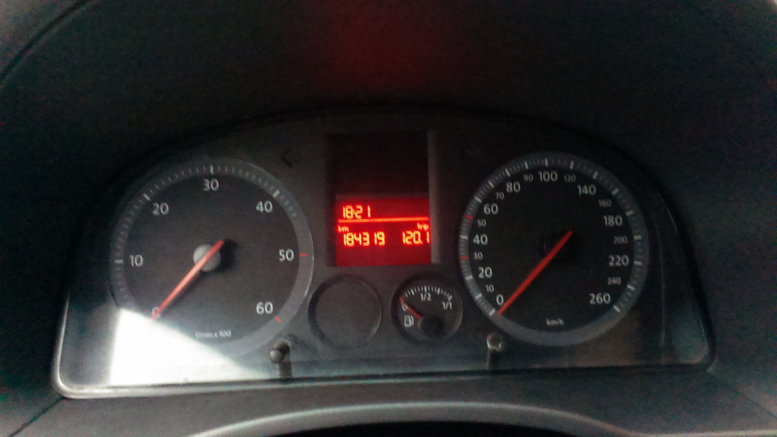

    Нове повідомлення: 15 жов 2017
    На пробігу:
    Перейшов на 5W-40 + заміна масляного фільтра та салонного!

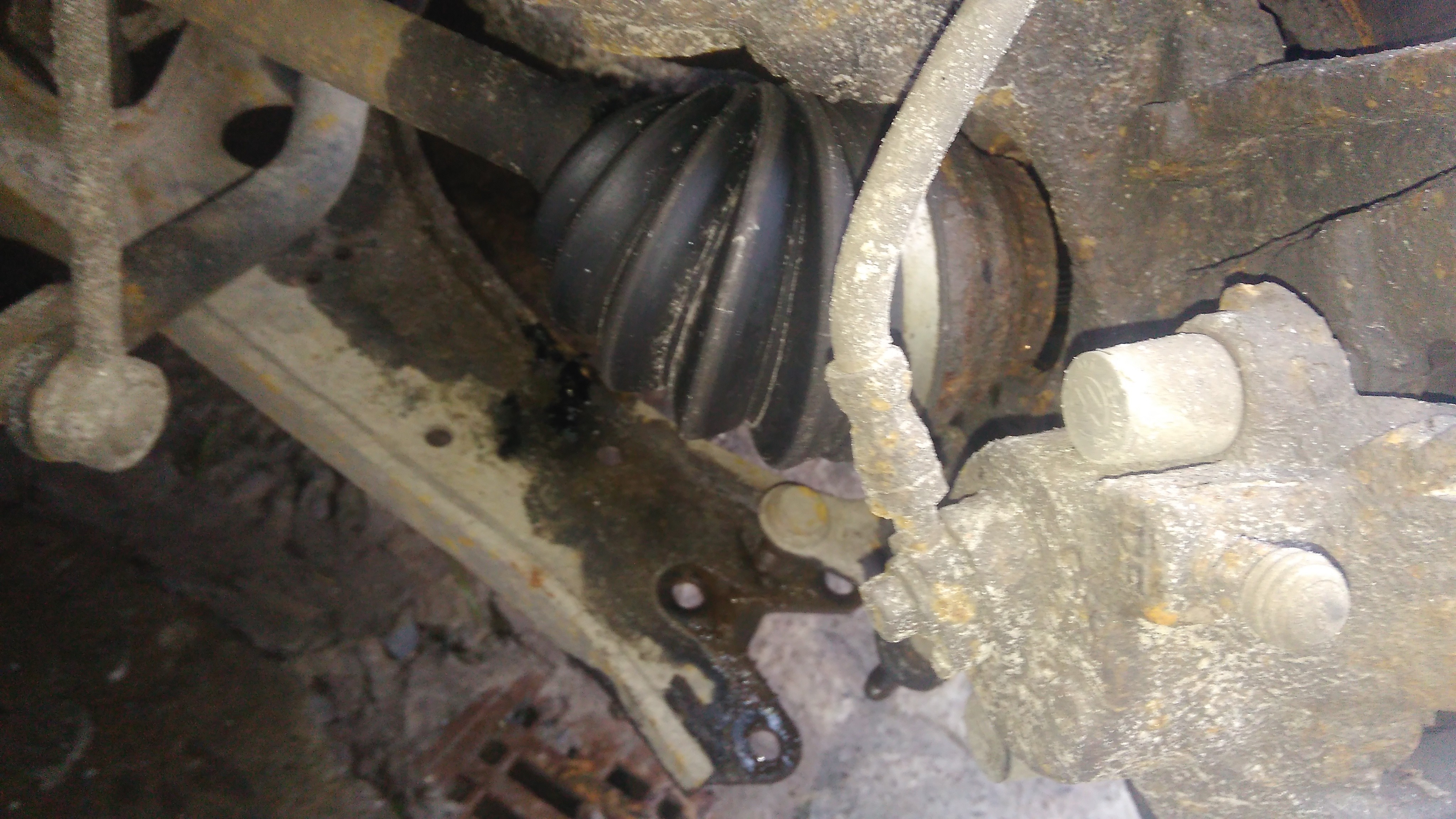

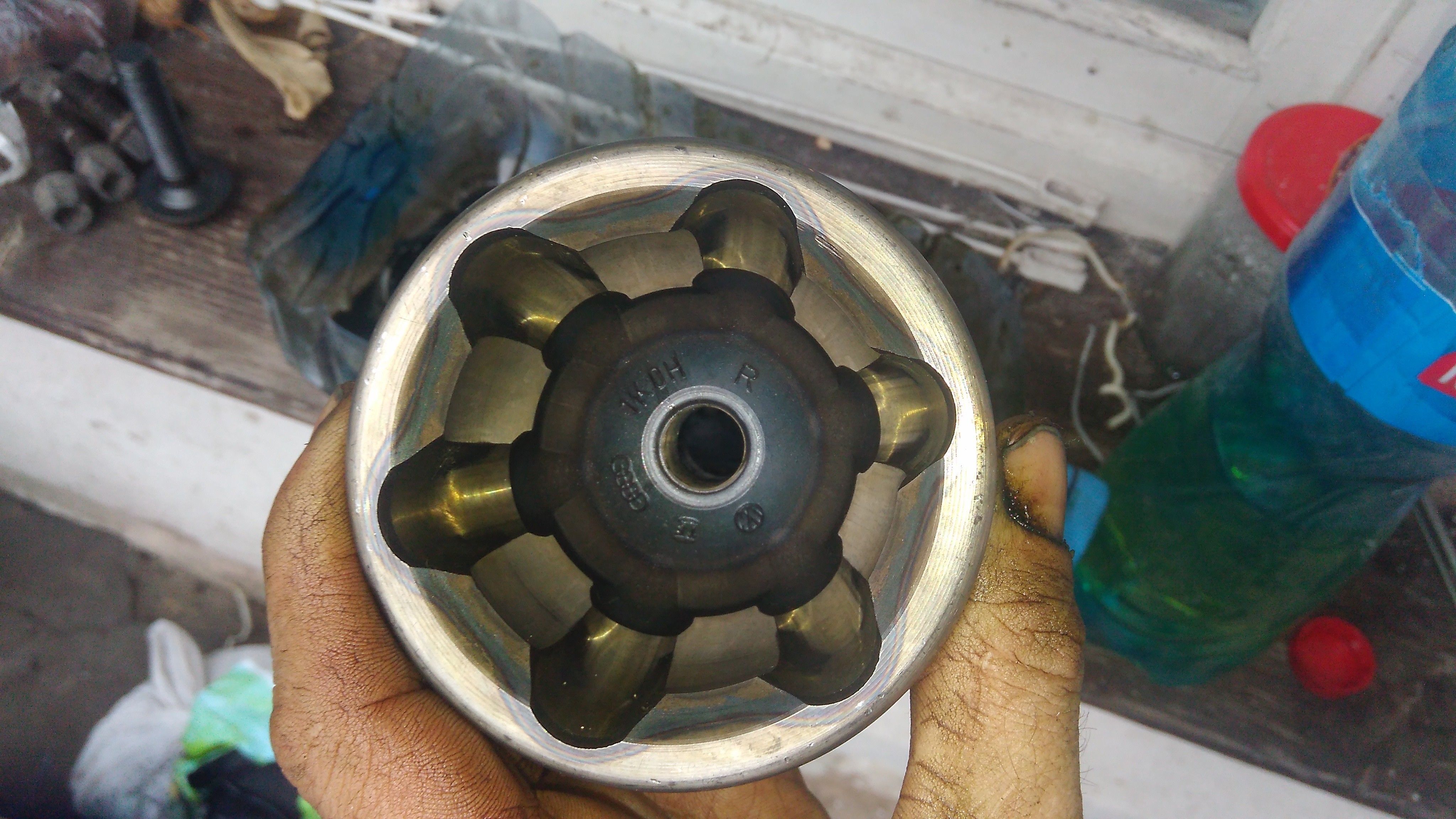

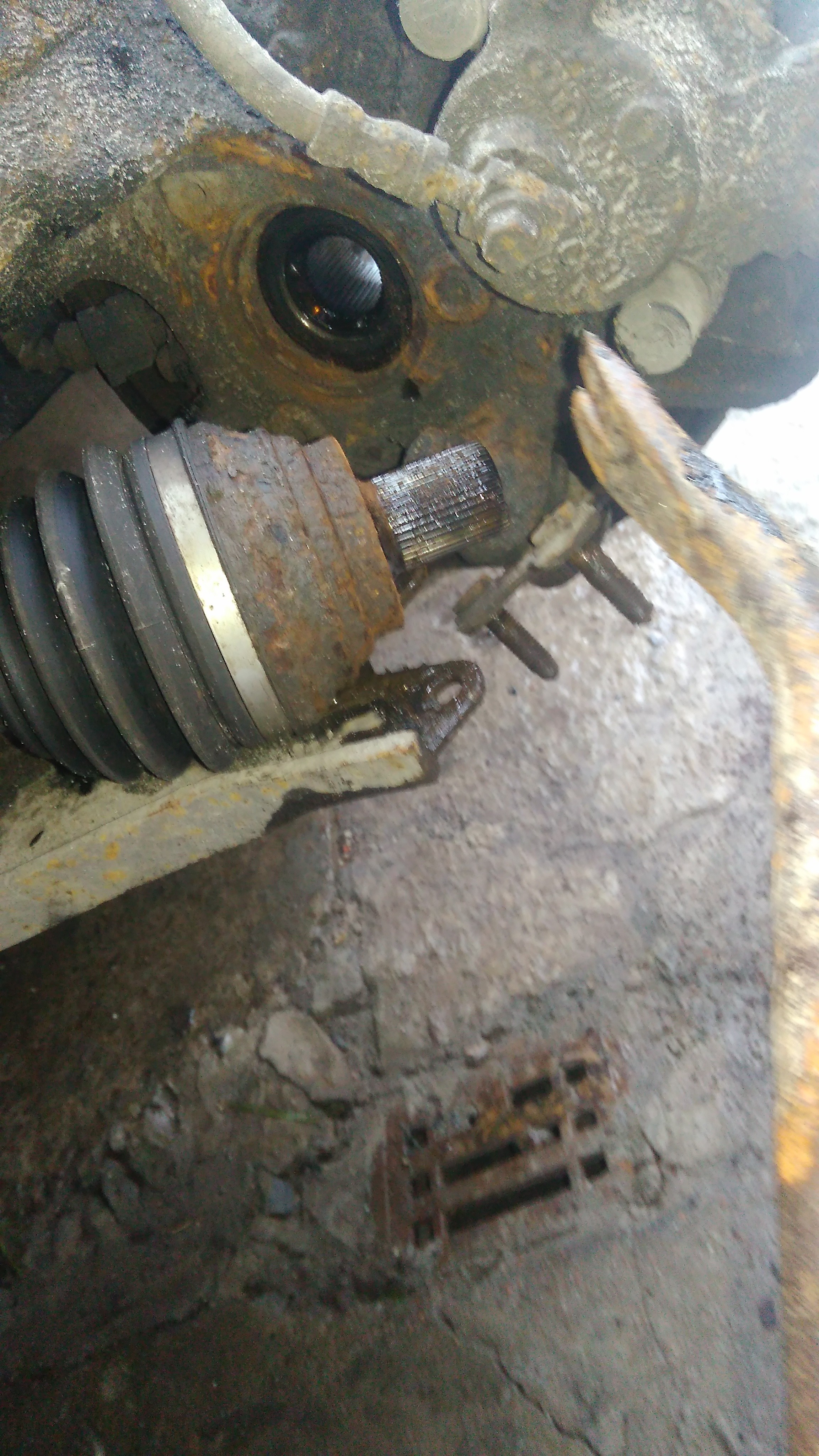

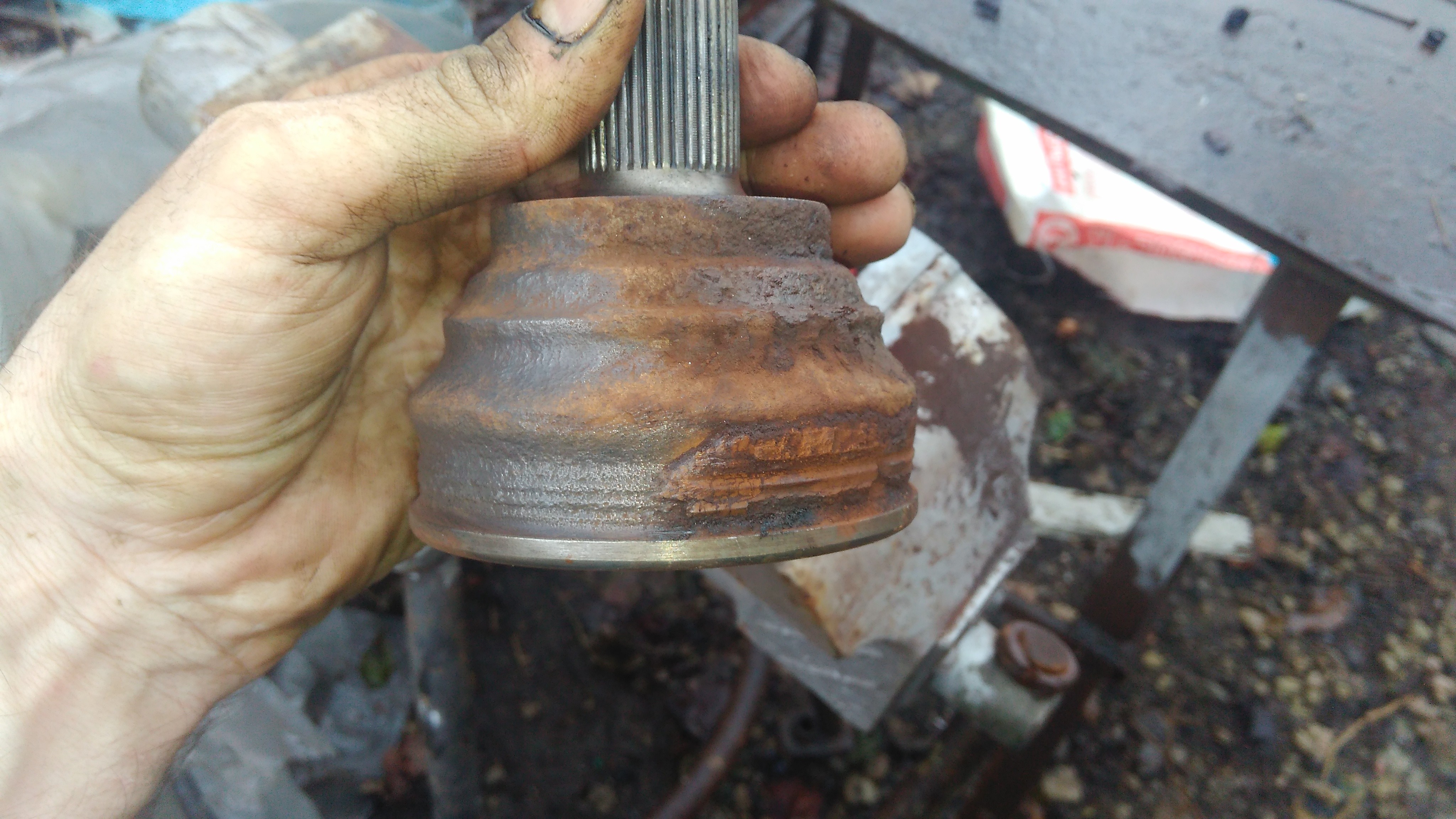

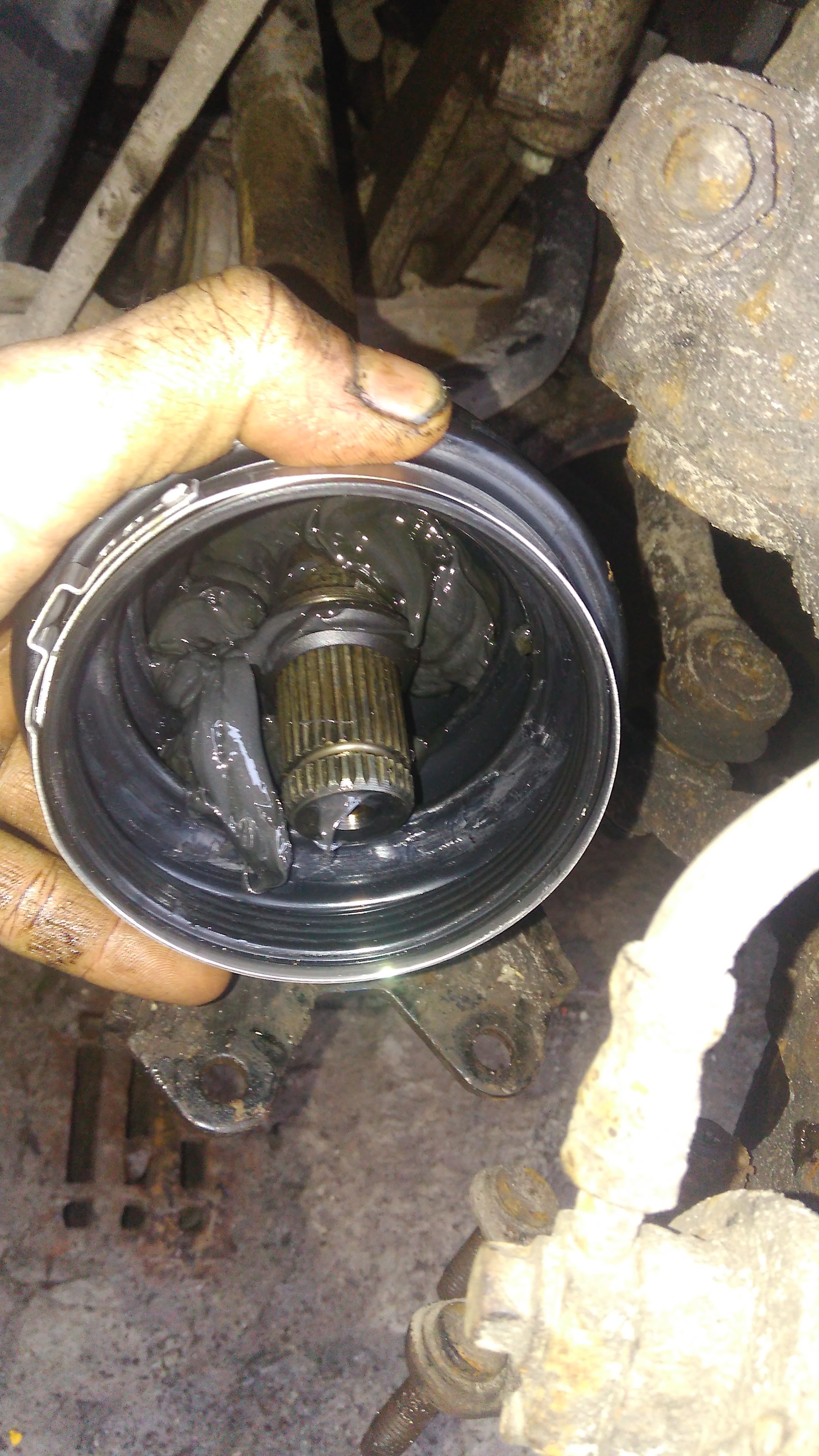

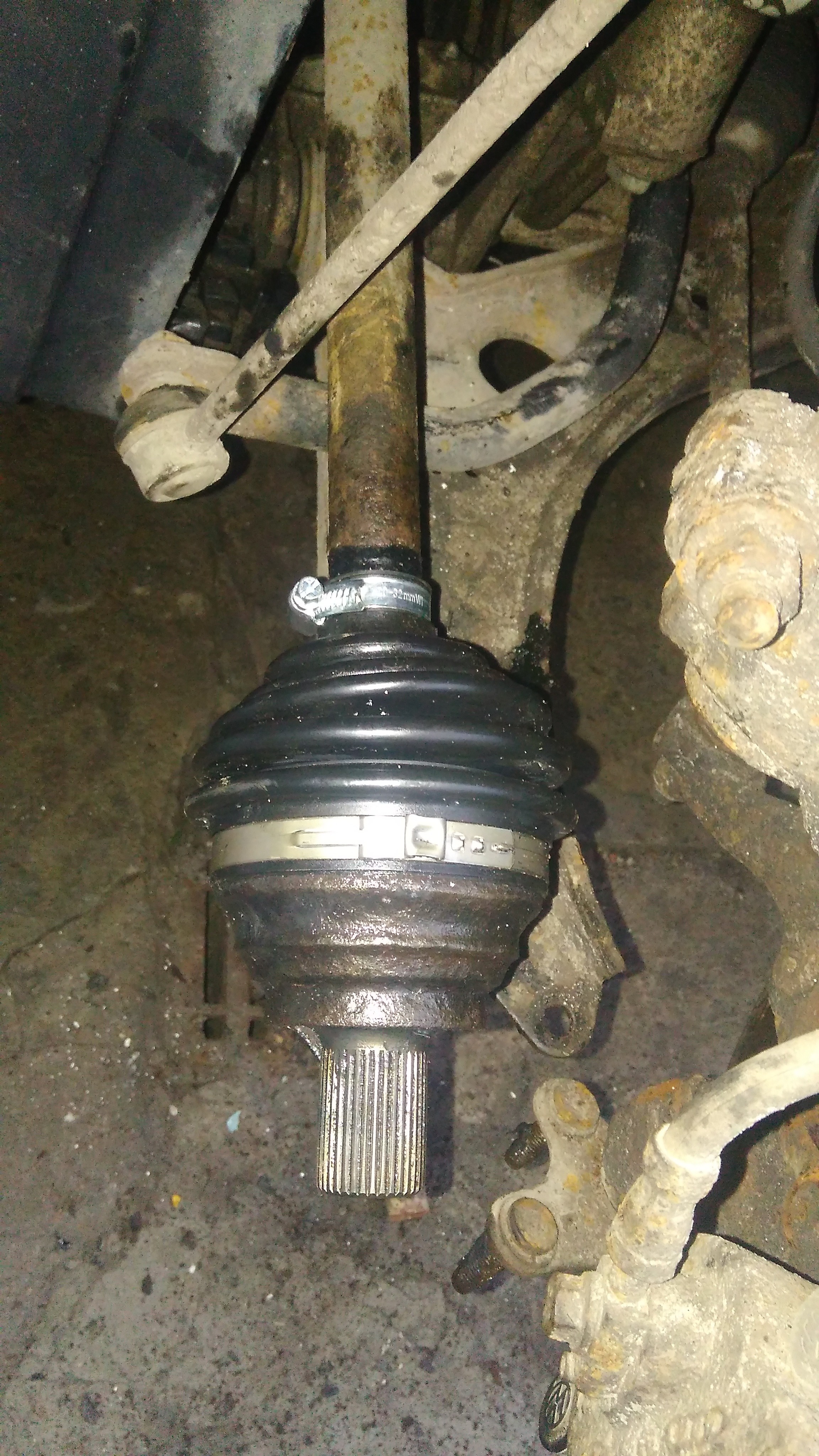

    Заміна пильника шруса:
    викрутив болт
    відкрутив три гайки шарової
    далі
    зняв гранату та пильник
    розібрав гранату,вимив,почистив корпус ззовні
    а тепер збирав
    GTR, Чилик та Lvivgaz подобається це.

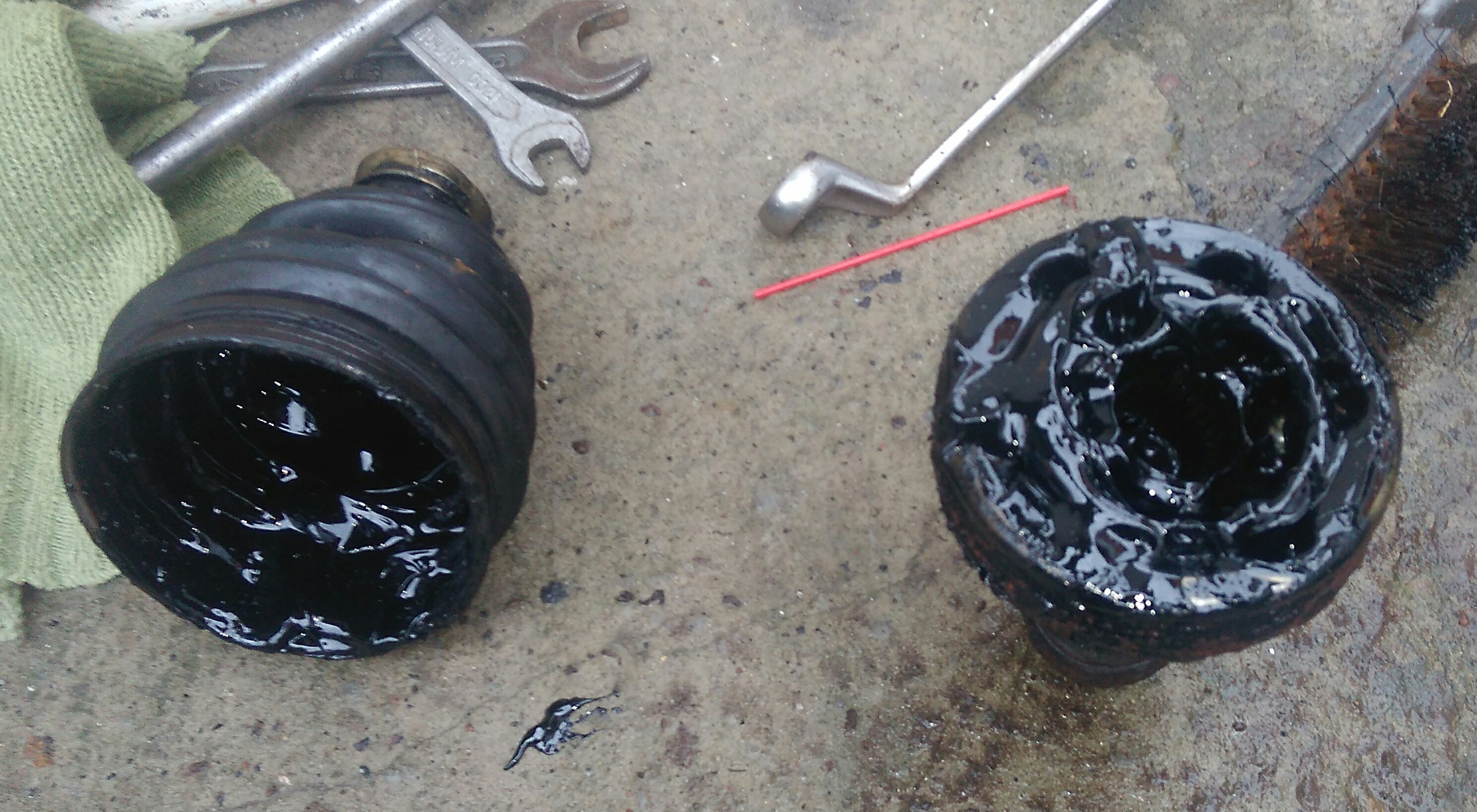

  19. Schumacher81
    1,478
    вал до чистки
    насаджую пильник після хомута
    шайбочки
    видавив тюбик масла в пильник,а інший в шрус
    надів стопорне кільце на вал,насадив гранату на вал,вдягнув у пильник та позатискав хомути!
    Малий хомут не витримав і був замінений звичайним:
    Далі все поз'єднював,позакручував і поїхав!
    yurij, myfloor, dv_matrix та 2 іншим подобається це.
