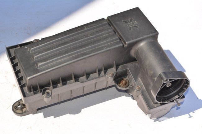

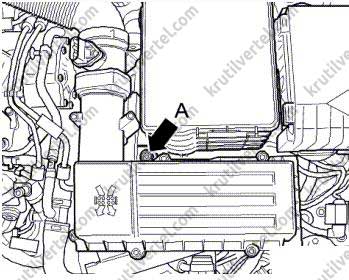

    pirogok, А как эту коробку снять,я как то попробовал,не получилось.Коробка в смысле корпус фильтра.

    не знаю як у BLS (бо є два типи корпусів) у мене просто відкрутив 1 болт і тягнеш верх.. йде туго але знімається...бо він сидить ще на резинових подушках

    Спасибо,у меня такой же.
