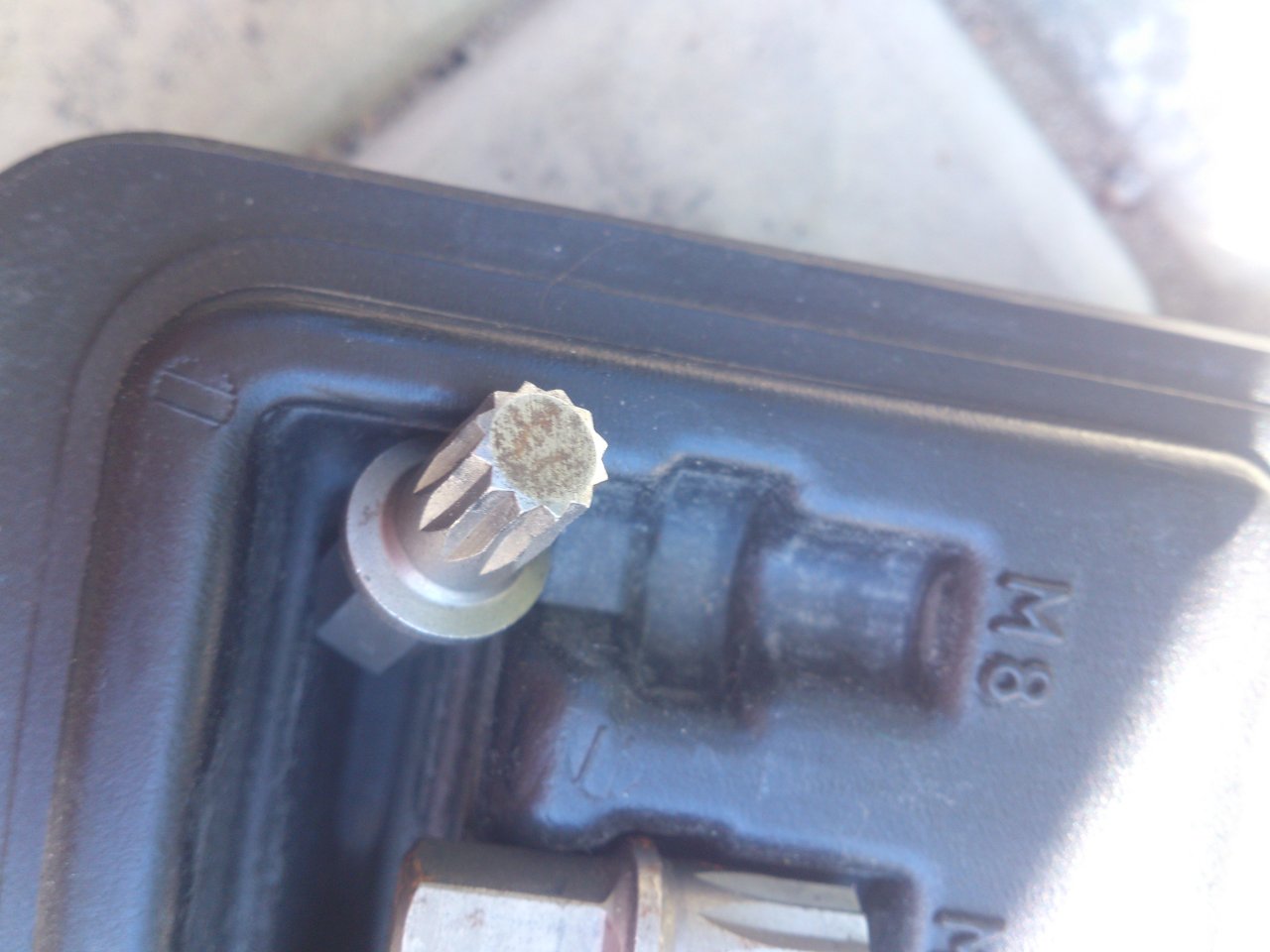

    Хорошая погода = можно поковыряться с машиной)

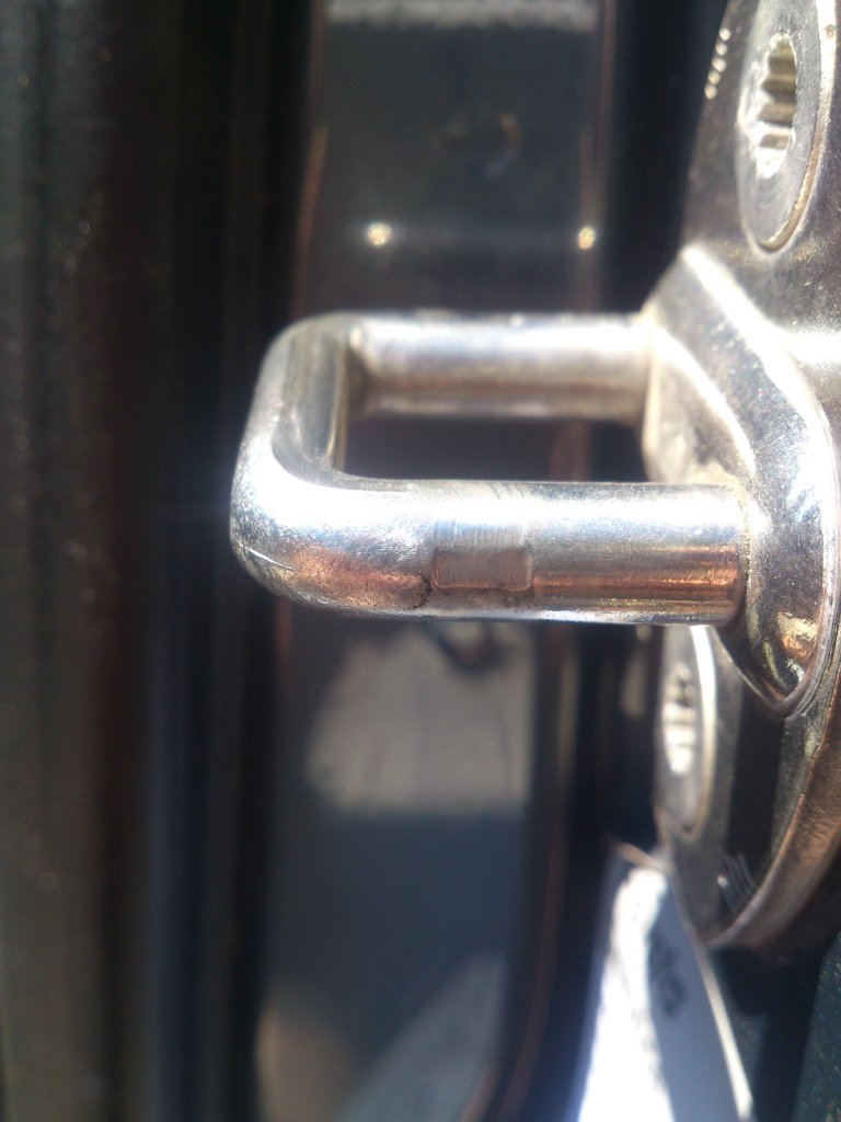

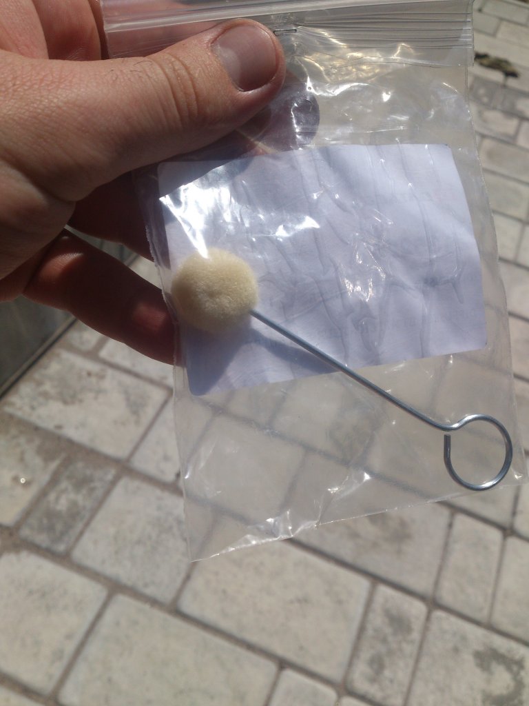

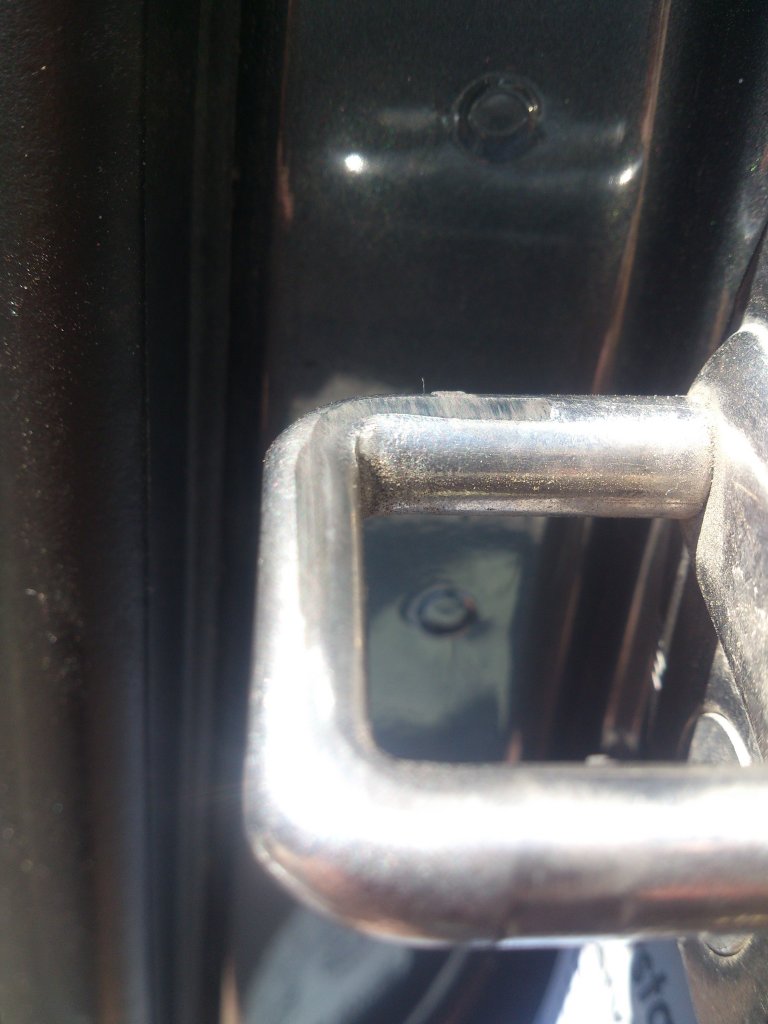

    Отрегулировал петлю замка водительской дверки.
    Вот как закрывалась:
    На фото видно, как сама петля слизалась.
    Для устранения необходимо немного ослабить петлю, и опустить или поднять в зависимости от места где затирает.

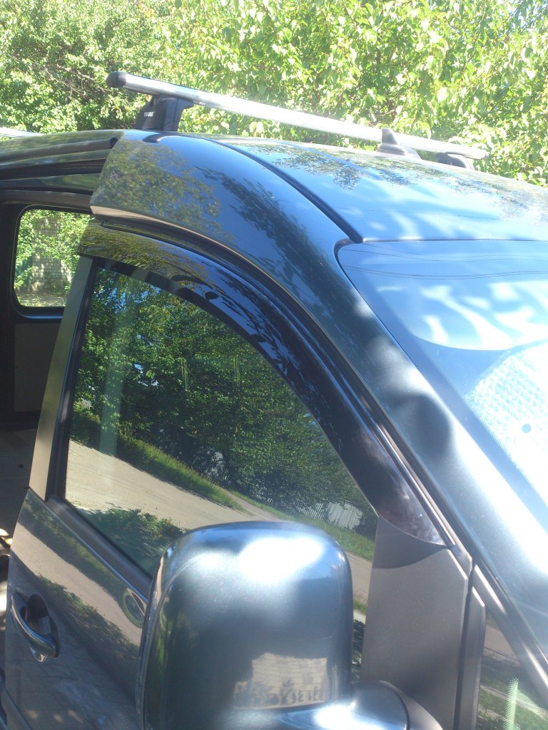

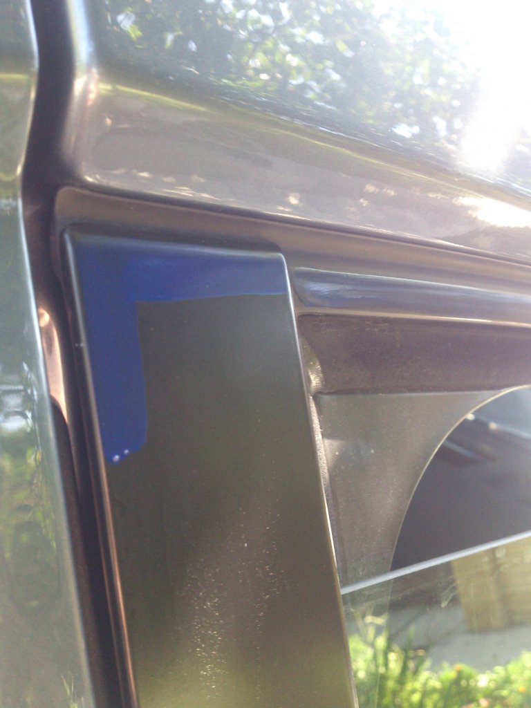

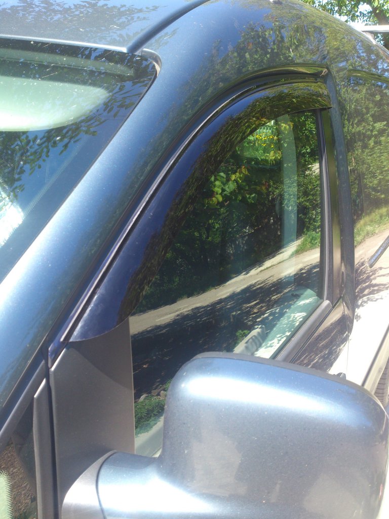

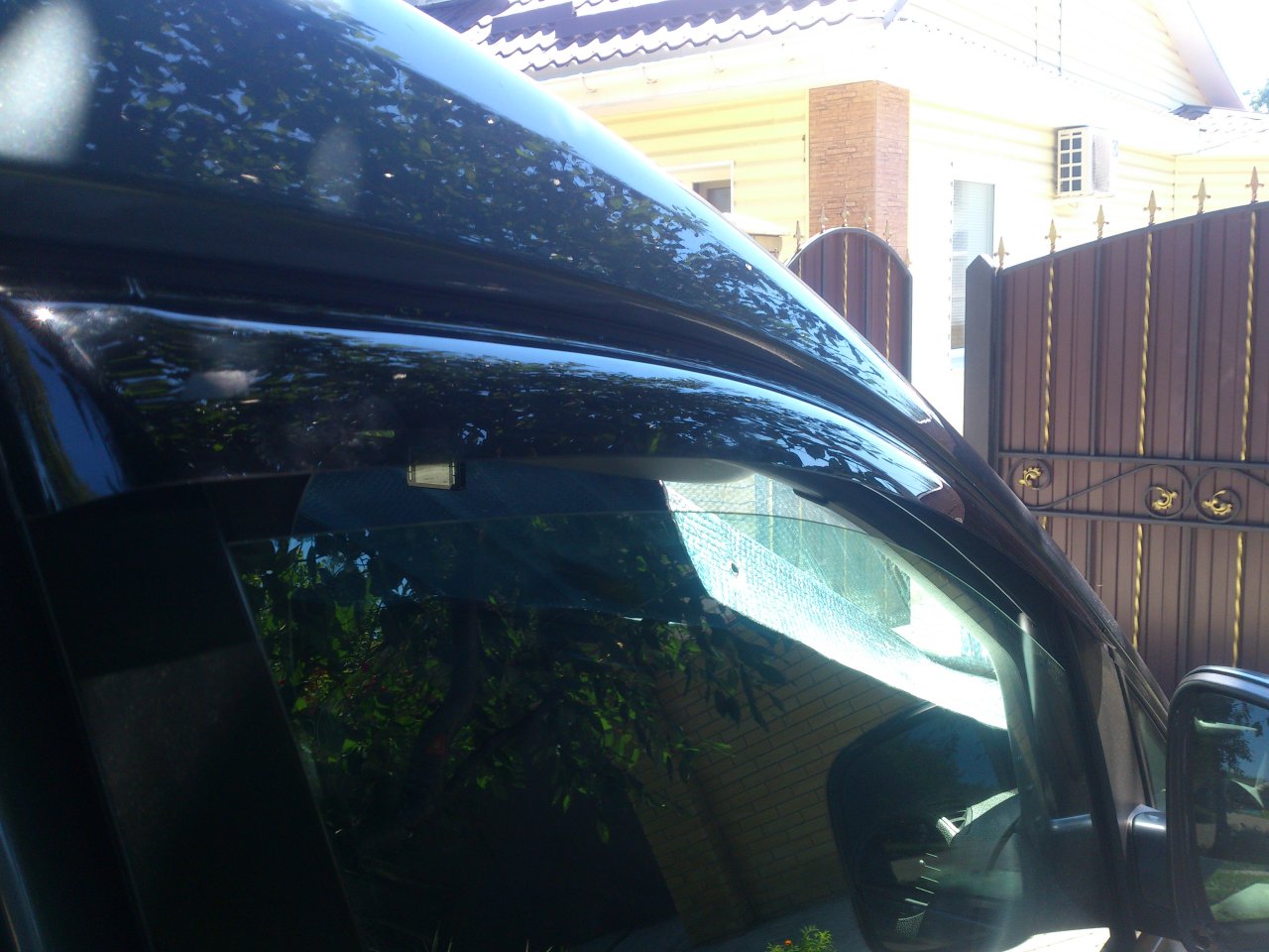

    Установил ветровики.
    Обезжириваем поверхность, смазываем магической штукой после которой не оторвешь их. И вуаля)
    Результат: по трассе можно приспустить окно и вдохнуть свежего воздуха) в дождь не залетает вода)
    Костя, kosha, pavel.zt та 2 іншим подобається це.
  14. miki_ua
    #94
    Для такой ширины ветровика - весьма оптимистичное утверждение. Но щёлочку таки сделать без лишнего дискомфорта можно.
