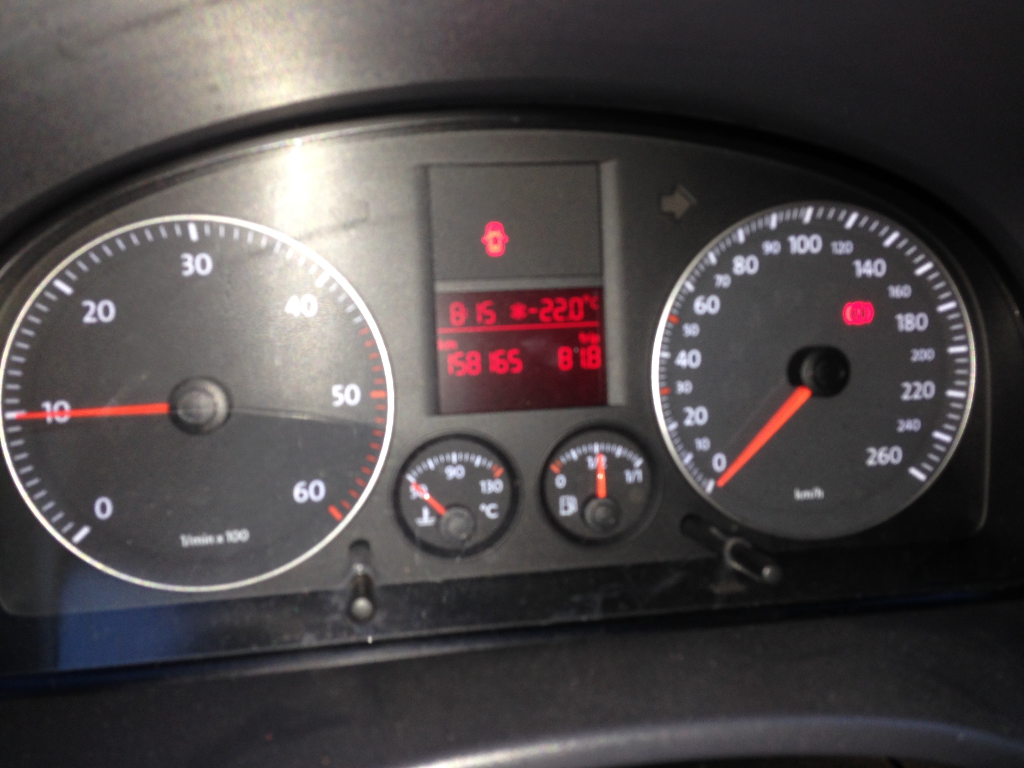

    Дякую! А він таки радує. Переживав з учорашнього вечора - яка буде температура та як заведеться сьгодні вранці? Термометр показав ранком -23. Не можу сказати, ща Каддік завівся з півоберта, як звичайно, але секунд через 5 вже торохкотів :)!
    Фото панелі приладів уже через певний час прогріву (додався один градус :)):
