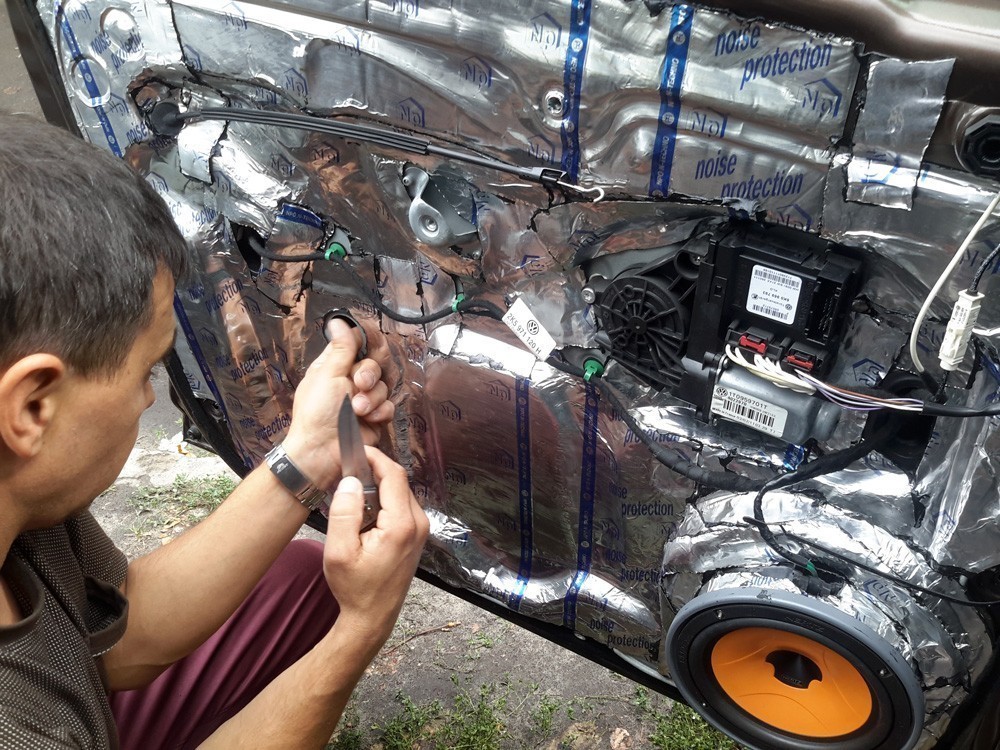

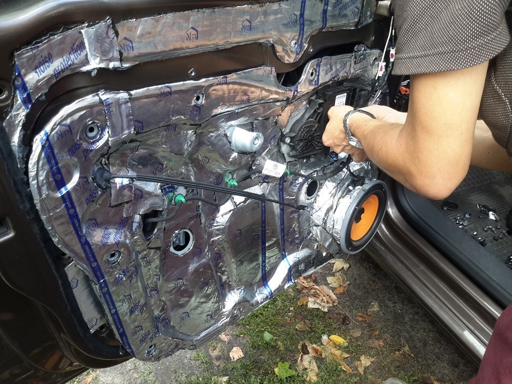

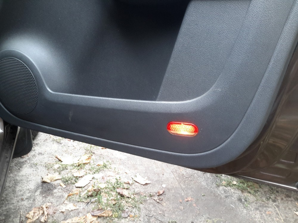

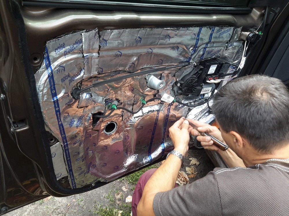

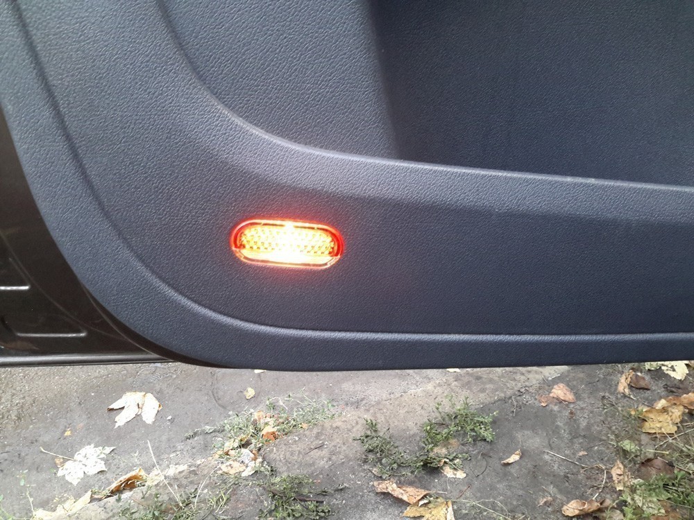

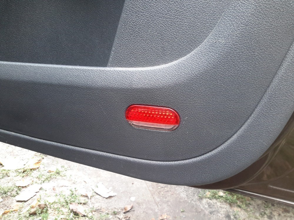

    Сьгодні homich поставив мені ліхтарики на передні двері. Також розбиралися чому клинить ліве скло.

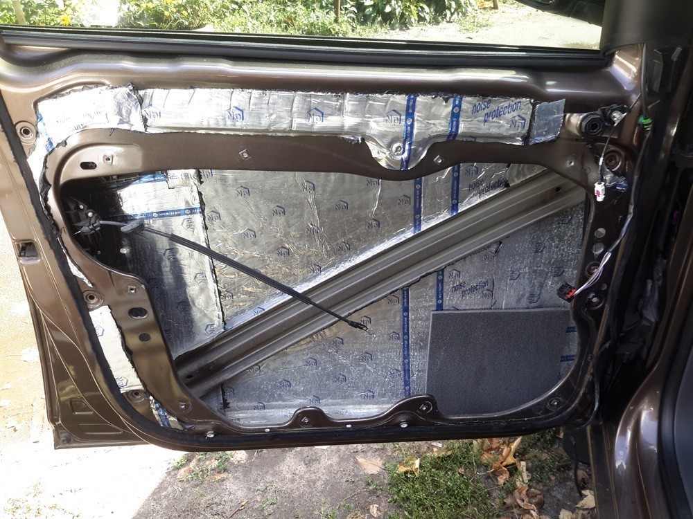

    Був сюрприз з віброізоляцією. Всі гвинти і заглушки були заклеєні. Мабудь AndRi Y KO замучала гикавка поки Юра повирізав місця під гвинти :)
    Одна з можливих причин заклинювання ізоляція яка заважала механізму. Але після її усунення проблема лишилася
    Ліхтарик на місці
    Васяня діагност. Зчитування помилок. Процес пошуку проблеми склопідйомника

    5. Проблема з склопідйомником залишилася в подярку денному (підозра на блок керування, механічної проблеми крім ізоляції не виявили)

  3. AndRi Y KO
    @Olegich,
    Ех таку красу зіпсували)))
    Я шумо і вібро клеїв, старався... А ви все порозрізали... )))
    Скло почало клинити після тонування. Я думаю що проблема саме в плівці.
    Якщо зняти плівку, скло буде їздити без проблем

    Андрей - при снятии электрики и проверке механическим путем - стекло ходит без заминки, когда все установили обратно и подключили. Стали играться брелкои и ключем - выпало все . При закрытии вроде как клинит, но моментально стекло идет вниз на открытие. ЭТО НЕ МЕХАНИКА - что то с блоком управления двери - будем "рыть дальше"

    :nea:Не думаю. homich маньяк, замучив скло, вижав з нього всі соки, логіка не простежується. Синхронізація збивається.

    Андрей - это не механика а электроника, допускаю то что где то то отходит что то. Но найдем!
    Да и скажи наконец нафига там в дверях стояла шумка?????
    http://caddy-club.in.ua/attachments/2015-09-08-14-49-23-jpg.12304/
    А про проводку одноцветную - не знал.....
  8. AndRi Y KO
    Спленом мені порадили поклеїти квадрат під мідбасом для кращого звучання і гасіння шумів, щоб динамік грав в салон, а не в дверку...
  9. homich
    Этот квадрат и отклеился когда снял стеклоподъемник!!!

    @homich, ибо надо было скотч метализирлванный использовать
  13. homich
    Это куда - под динамик???
  14. AndRi Y KO
    Може бути, він там не обов'язково
    Але не думаю що шумка і вібро заважає склу їздити
    Бо скло почало клинити коли його затонували, в мене таке враження,
    Що коли тонувальники частково знімали карту дверки, щось там порушили в геометрії
    Або саме скло має заводський дефект бо клинить тільки в суху погоду і в певному місці...
