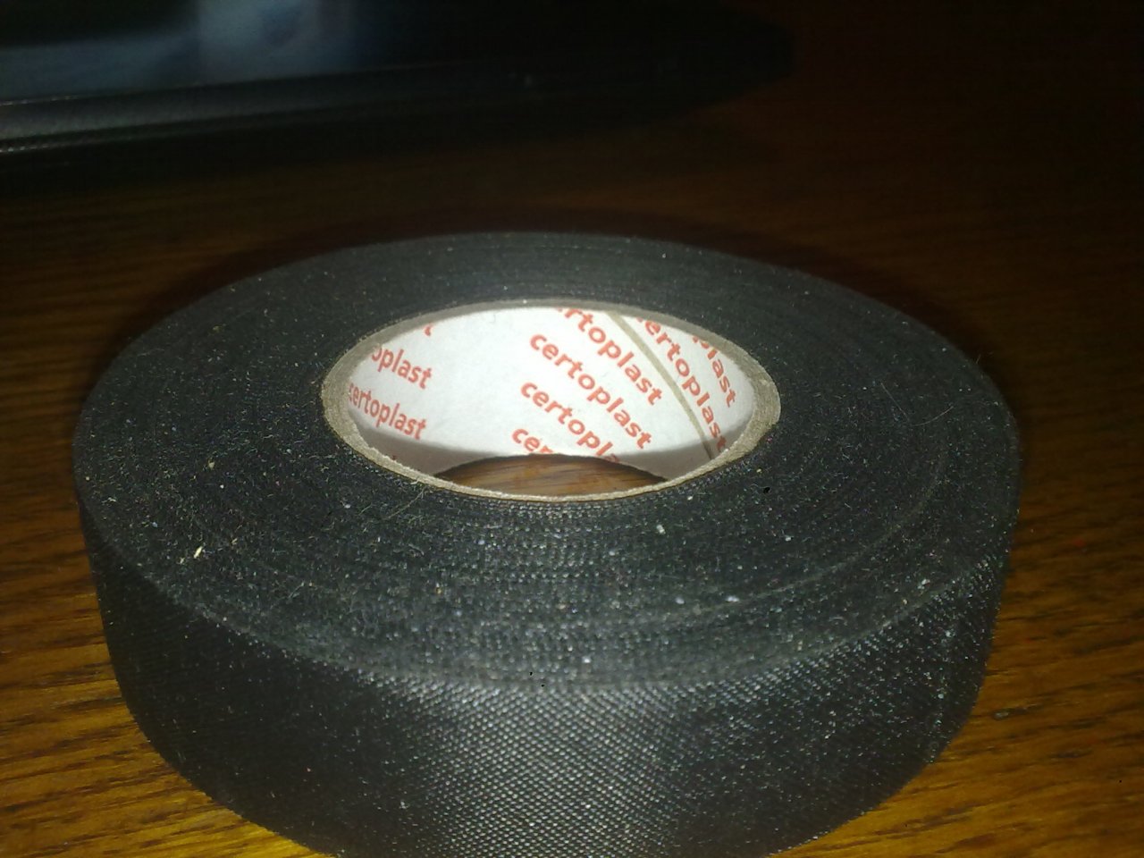

  8. Vipop
    В мене така є:
    По-моєму одної фірми. Треба - звертайся.
    ps600 та myfloor подобається це.
  9. myfloor
    Да одна и та же фирма, только в коробочке VW она стот 212 грн, вот нашел за 60 грн, уже заказал.
