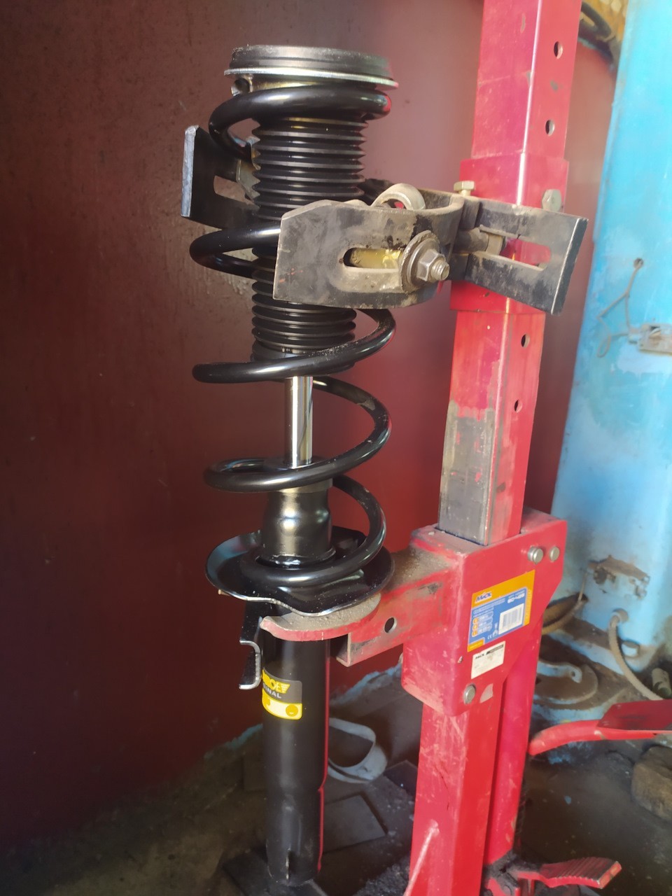

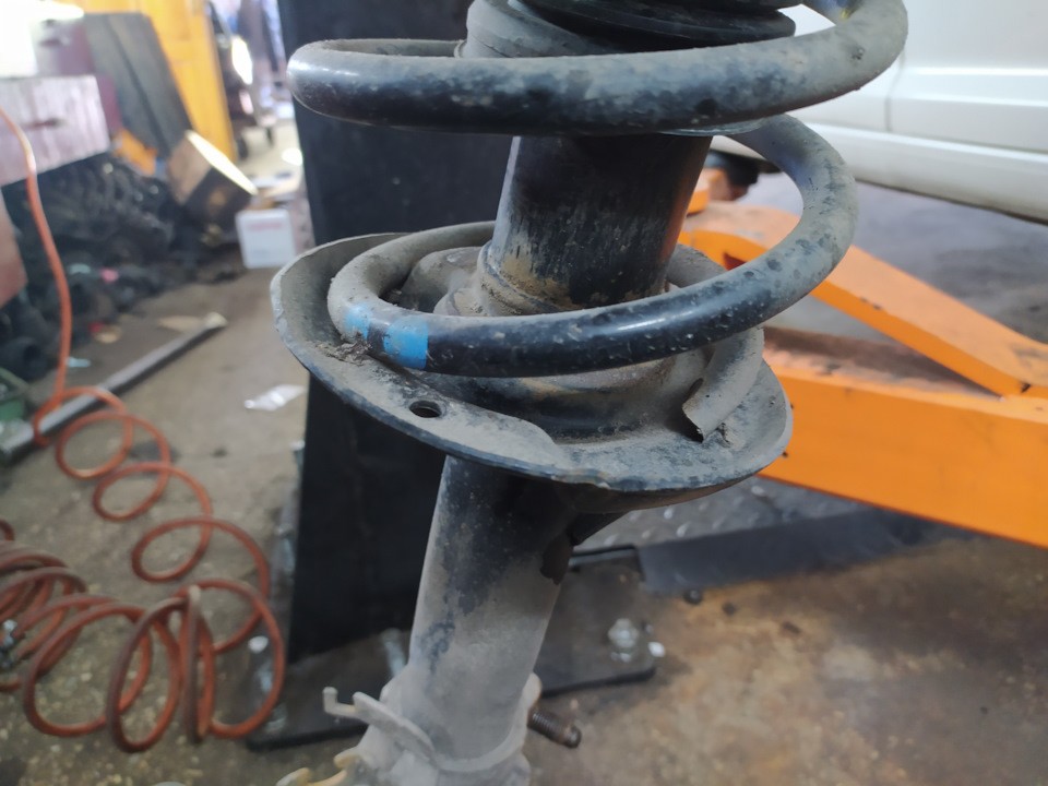

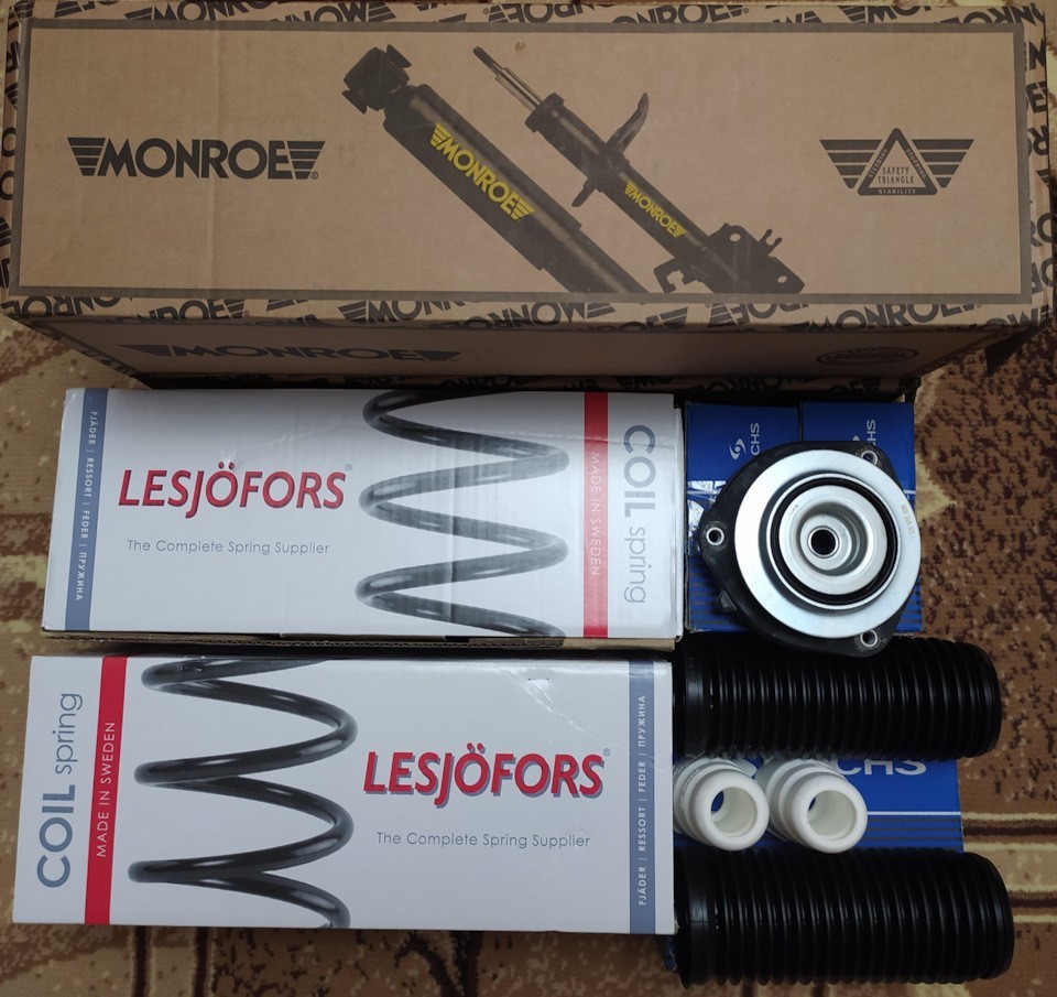

    SWM07, вітаю. Чи протягом року експлуатації просіли пружини та на скільки сантиметрів (Пружини LESJOFORS 4095113 4motion) ? Кажуть, що вони відчутно просідають під час користування. раніше вони були більш стійкі та жорсткі. Які Ваші враження?
  2. SWM07
    SWM07 Учасник
    127
    Ніби не просіли. По відчуттям як було авто високе, так і є. Переміряю.
