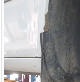

    44. Заміна пружин і амортизаторів
    Лопнула пружина з правої сторони. З початку хотів піти по бюджетному шляху і купити одну пружину з мітками яка стояла на авто (оранжева - біла - 2 голубі), але ціна на місцевих розборках була така як ціна нової.
    Було куплено:
    1. Пружини LESJOFORS 4095113 4motion 2шт;
    2. Амортизатори Monroe 2шт;
    3. Опорні підшипники з подушками SACHS 2шт;
    4. Пильники з відбійниками SACHS 2шт
    За всі запчастини велике дякую Lvivgaz!
    Все це беремо і їдемо на СТО
    Лопнувша пружина
    При заміні побачили, що попередній власник автомобіля міняв амортизатори і вони ще в хорошому стані KYB), можна було і не міняти, але вже все куплено)
    3 години і все встановлено з двох сторін.
    Думаю має трішки присісти з часом)
    Sv Nik, Vipop, Lvivgaz та 4 іншим подобається це.
