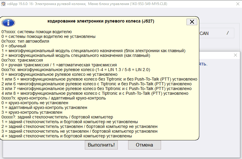

    Вечер добрый! Хотел спросить по кодировке электроники рулевого колеса(J527) , какую ставили? Обычно без мультируля и с ручной кпп ставят 0000042. Подрулевой блок менял. Стояла на блоке 0012042. Хотел поменять на 0000042, не получилось, начал вопить сигнал и пока не поменял назад кодировку сигналил не умолкая. Затем вообще перестал работать. На старом блоке работает. Просто круиз то работает, то нет и пишет ошибку по ручке к/к и по кпп (типа не видит блок кпп)

  10. Прораб
    Обычно код собирают по подсказкам и судя по скрину сверху "4" ну никак не может быть

    Код. Пізніше подивлюсь яке кодування в мене. Попробуй 0000034 (це якщо є ручка круїзу і ручка управління бортовим ком.), якщо ручки бортового не має то 0000032.
    Для круїзу вводив в блоці двигуна - Кодування блок - 01 (вводимо 11463)?

    @Прораб,спасибо за подсказку, в том то и дело что скрин с подсказками у Василия отличается от моего. Если стоит круиз, mfa+ и задний дворник то кодировка должна быть *****34. у меня не выдаёт Вася диагност такой расширенной подсказки. Предпоследний пункт с цифрой
    4-бортовой компьютер и круиз контроль установлен
    и последний
    2-задний дворник установлен
    Поэтому и кодировка 0000042
    Но меня интересовала 012
    Я подозревал что данный блок стоял на авто с TipTronic так как есть Lin шина 1.3. Но Вася Д. после 16 версии выдаёт только кодировку и подсказки, там нет длинного кодирования где можно убрать определённые чекбоксы. Варианта 2, или Вася ниже 16 версии или менять подрулевой бок без Lin шины.

    SWM07, дякую вже розібрався, підсказки зовсім інші. Поки буду пробувати міняти кодування підрульового блоку, мені сказали що блоки МКПП і АКПП ідентичні, але це мабуть не так.
