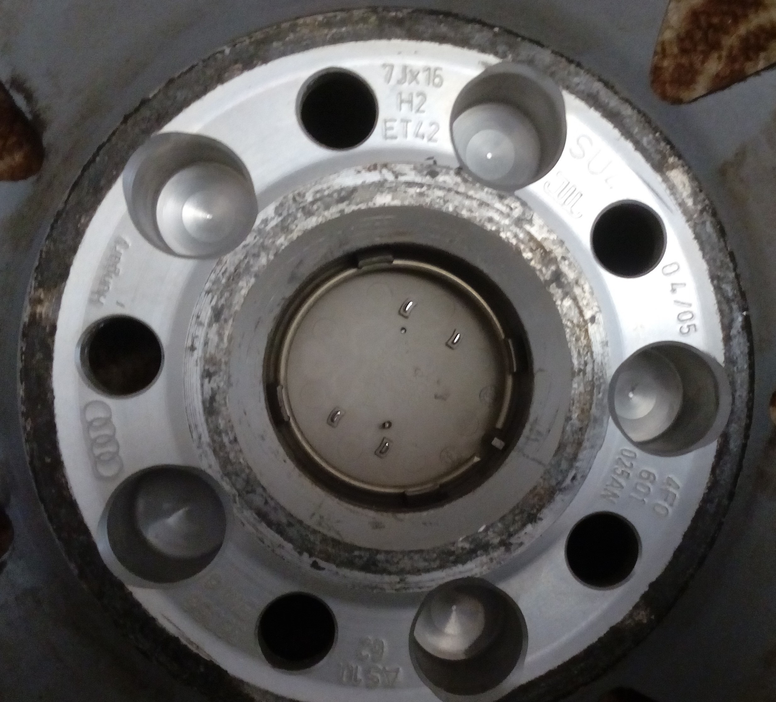

    GTR та Чилик подобається це.
  4. SWM07
    SWM07 Учасник
    127
    #84
    Дякую!
    Резина буде 205 60 16.
    Вирішую зараз нову чи б/у.
    GTR, Rus_76 та sage64 подобається це.

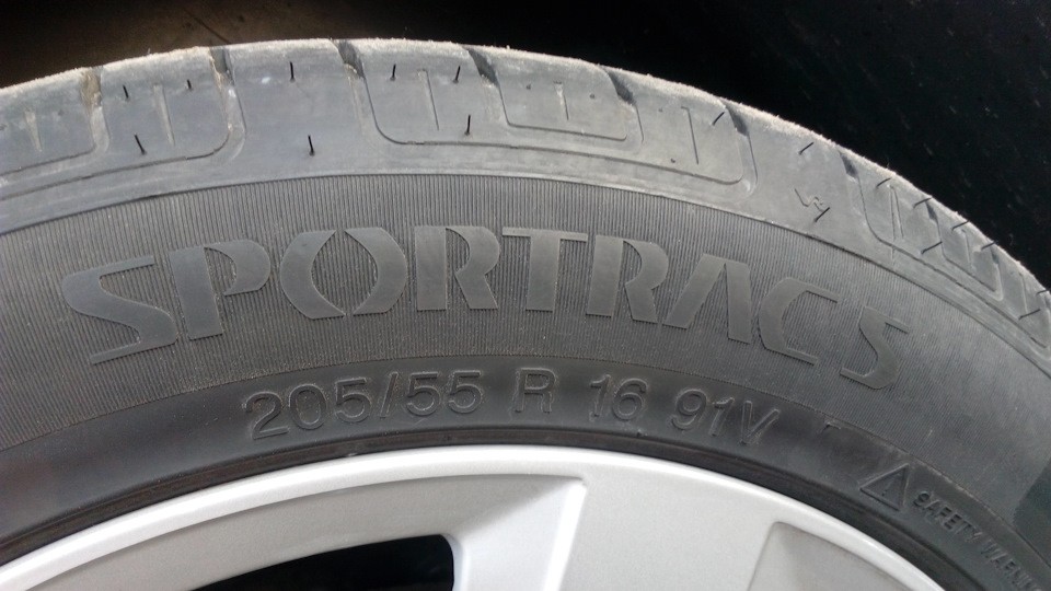

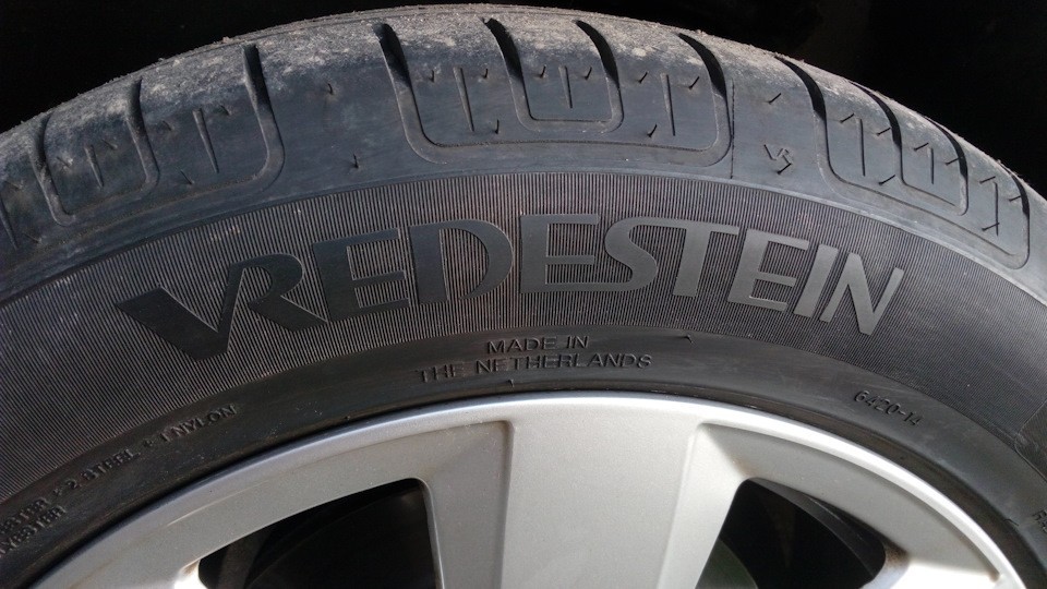

    28. Veredestein Sportrac 5
    Вагався купувати, не купувати і шукати 205 60 16. Але все ж таки купив 205 55 16.
    Гума з свіжопригнатої машини, без порізів, гуль і тд. Свіжий рік, адекватна ціна.
    Гума супер, не шумить не б'є, авто поводить себе більш зібрано на дорозі.

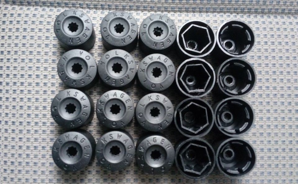

    Ну і колпачки купив на болти, секретки)

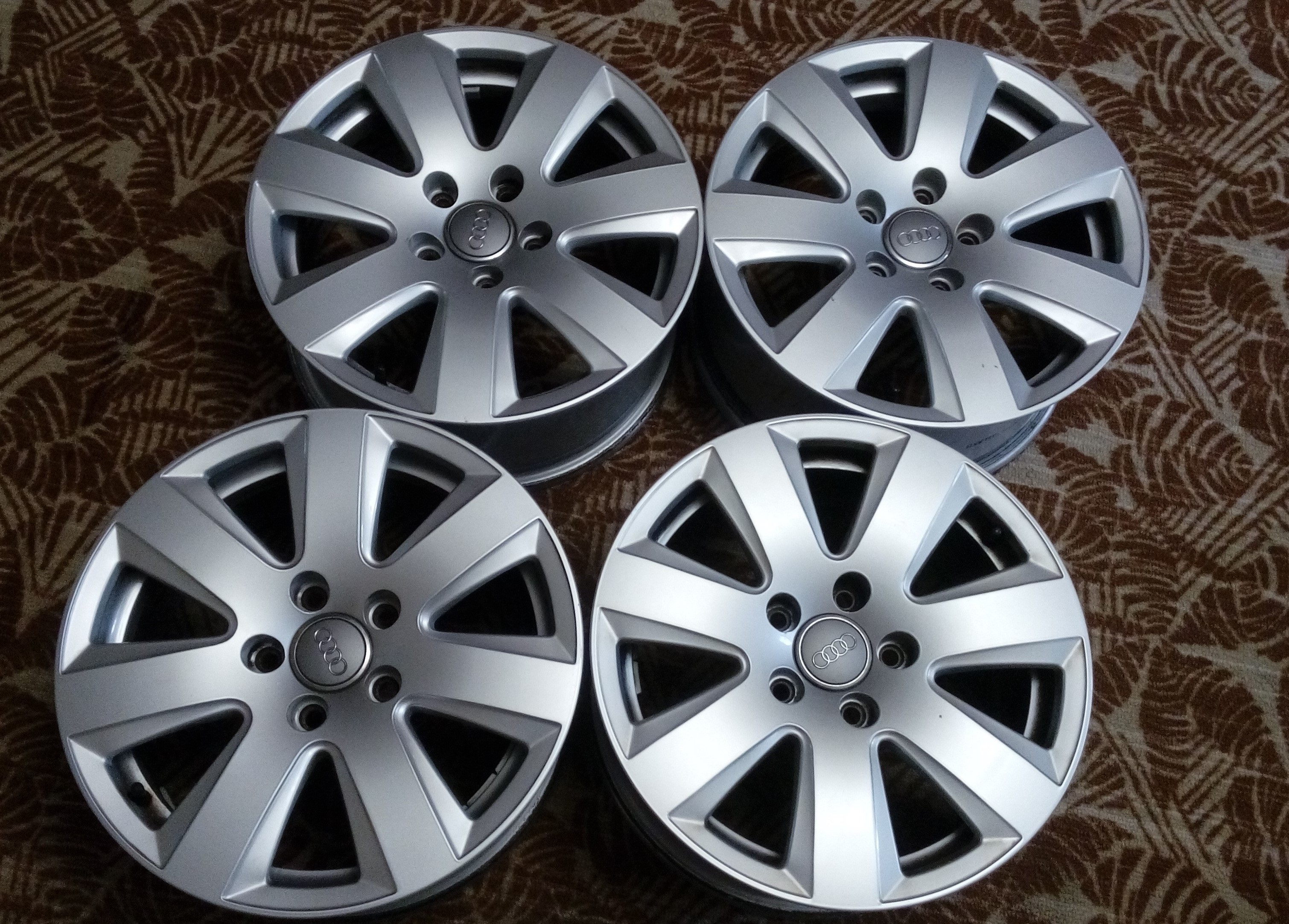

    в яку ціну диски від Ауді встали?
    Схоже, що це найбільш підходящі за параметрами диски від ВАГа.
  17. SWM07
    SWM07 Учасник
    127
    #97
    Диски 5000грн
  18. Xabr
    2023
    Nightshade Blue
    #98
    класна ціна, вітаю!
    Вони не з Кременчука, часом?
  19. SWM07
    SWM07 Учасник
    127
    #99
    Дякую!
    Ні, зі Львова.
