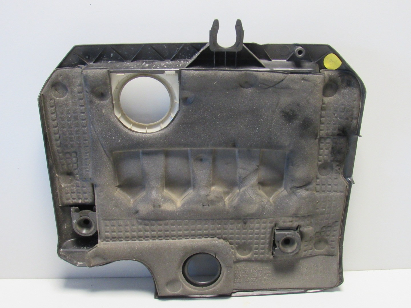

    SWM07, під кришкою є шумоізоляція як тут GOLF V-1.JPG чи нема?

    Номер є 03G103925AA, це з Гольфа. Це не принципово, ці 03G103925BR, BL та 03G103925G теж підходять. На 90% кришок немає шумки, а де є то в поганому стані. На ebey.com їх навалом , але ціна з доставкою 60$ і вище. Даже таку знайшов https://www.ebay.com/itm/VW-GOLF-MK...rentrq:0e07cfb016a0a9e4a6fd38d7fff3f9a7|iid:1
  11. Noble
    #71
    Там толщина той шумки 1.5мм от нее толку ноль. Она трухнет от жары и рассыпается
  12. sage64
    #72
    Noble, думав мм 4;5 товщина, а якщо 1.5 то звісно буде швидко розсипатись від температури. Хоча великих грошей не коштує можна оновлювати раз на три роки.:D

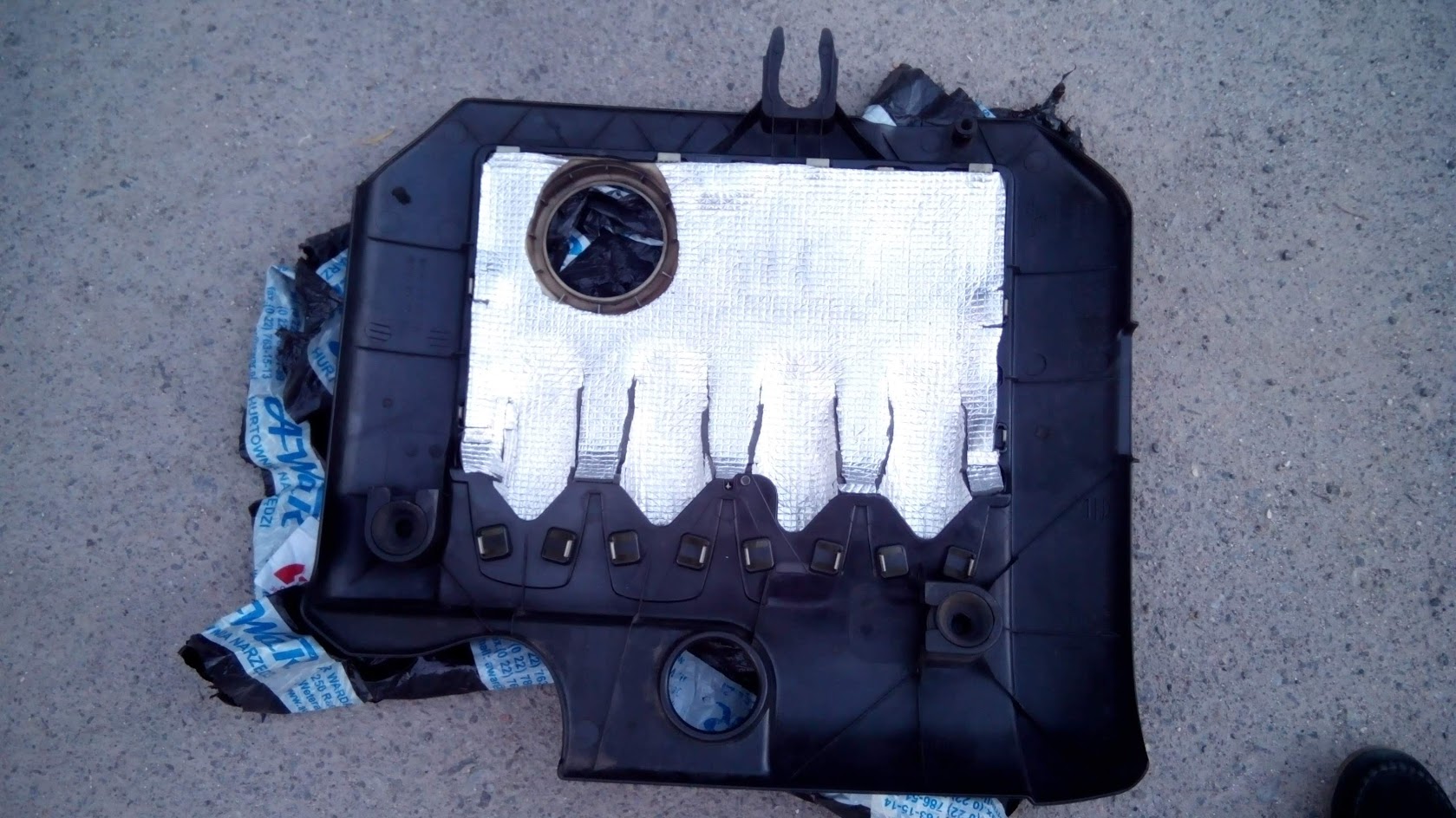

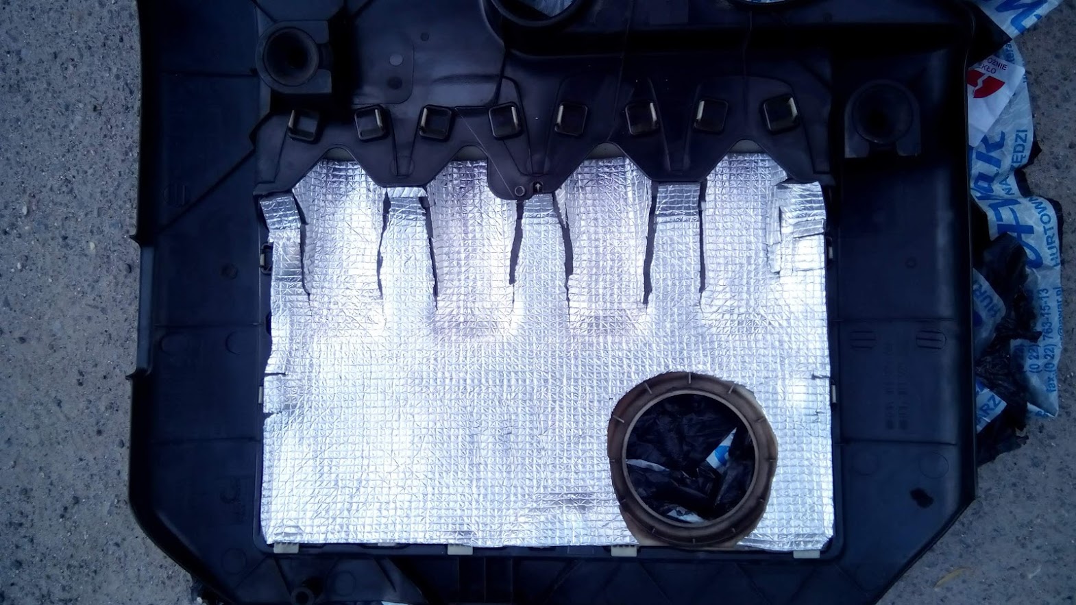

    SWM07 а де кришка на акб ? щось не по фен-шую))?
    по поводу шумки зробіть як я зробив купив в Епіцентрі чи в кого може бути Нова лінія, клейка ізоліція термостійка, і буде вам щастя, хоча толку тої кришки, просто декорація)) тому я цю кришку продав.
    типу такої брав:
    https://27.ua/ua/shop/polotno-polifom-bopp-samokleyushchee-3004-1x25-m.html
    https://27.ua/ua/shop/alyufom-rc-6mm-folgirovanyy-samokleyushchiysya.html

    SWM07, шумку можете попробувати СПЛЕН, він різної товщини, і з одностороннім клеем. Тільки як до температури не скажу, а воду не вбирає в себе.

    Ото наші люди люблять колхозити з машинами. Там самому шумку незрозумілу як вліпити то пожар в підкапотці ще можна влаштувати.
    Раз на 3 роки можна машину міняти а не шумку цю непотрібну за 60 доларів.:D

    Шумка стоїть аналогічна з 2012 року і жодних проблем немає. З приводу ´просто декорація‘ можна сперечатися! ;)
