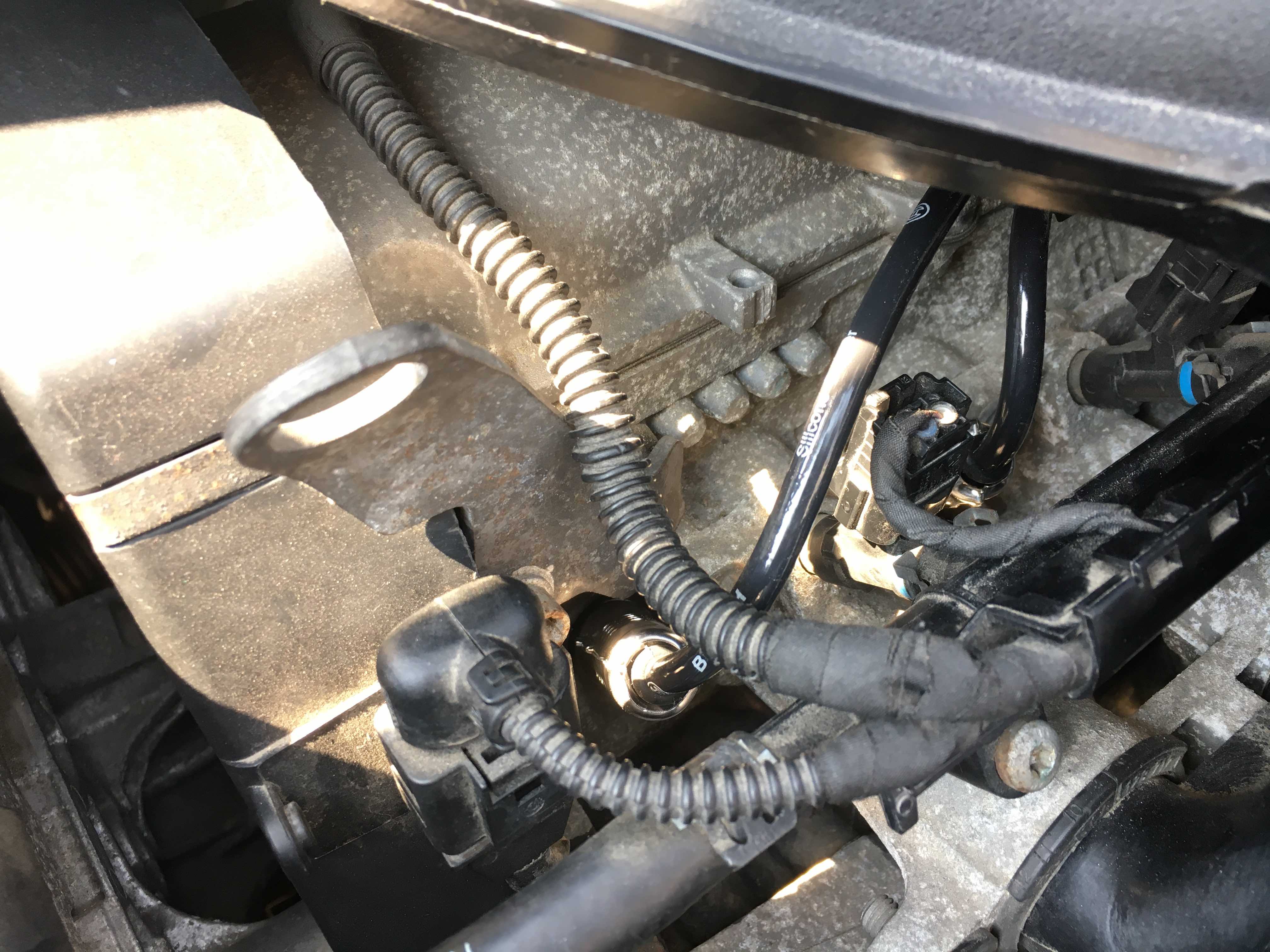

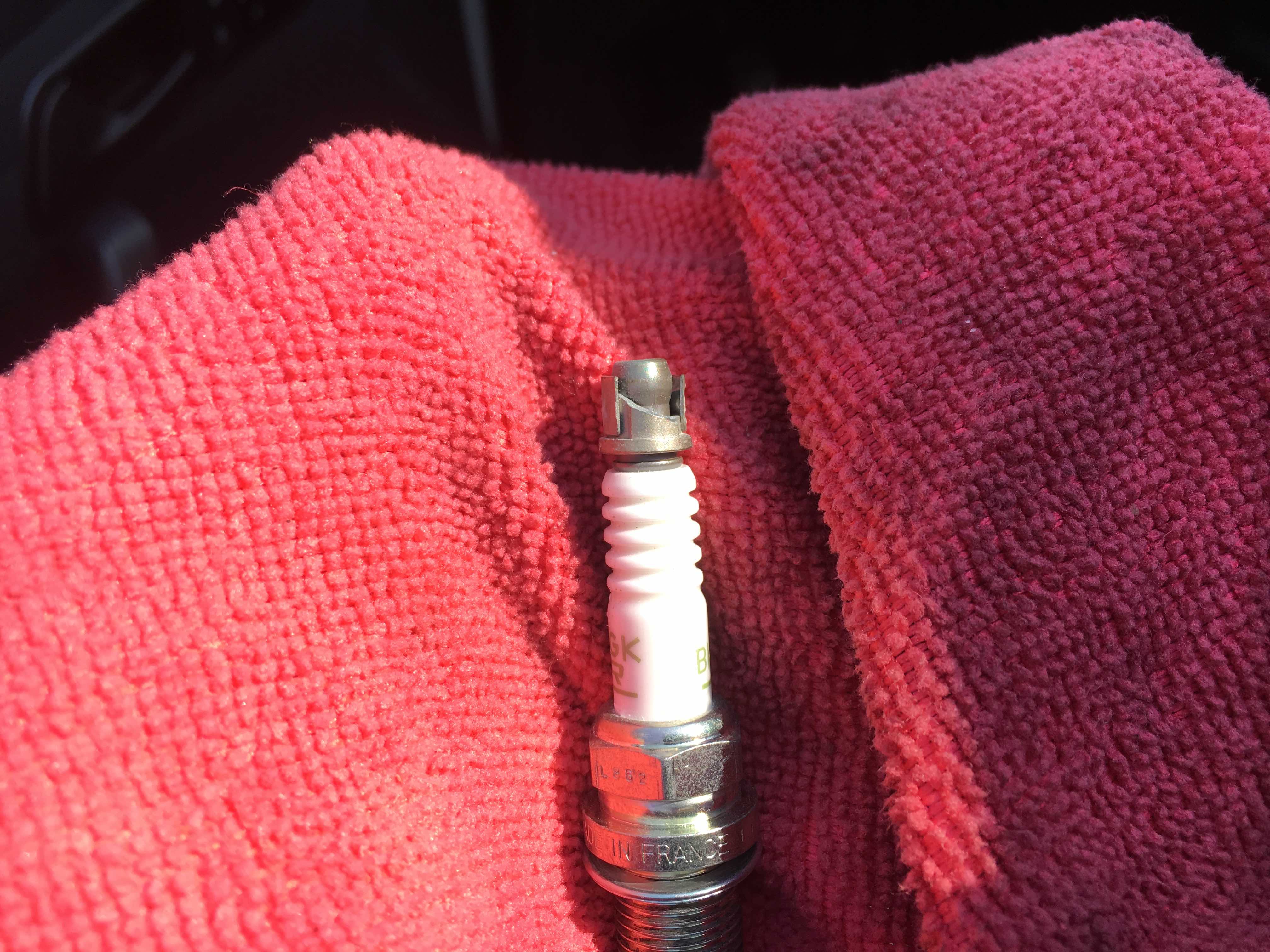

    Во вторник было тепло, решил поменять стойки стабилизатора, переобуть на летнюю резину авто и поменять свечи зажигания.
    Начал со свеч зажигания, предварительно заехал купил по рекомендации Сергея Микки шланг для вкручивания свеч в мотор чтобы не сорвать резьбу, менял не спеша за час управился (не советую при замене свеч спешить) , так же пропылесосил колодцы куда свечи вкручиваются так как были засыпаны песком, выкрутил я старые свечи стояло что попало, самое главное что резьба во всех 4 колодцах целая.
    Запуск двигателя стал теперь намного лучше.
    Провода тоже скоро будут идти под замену так как стоят неоригинальные и при плавном разгоне авто чувствуется на 3й передаче идут провали-рывки.

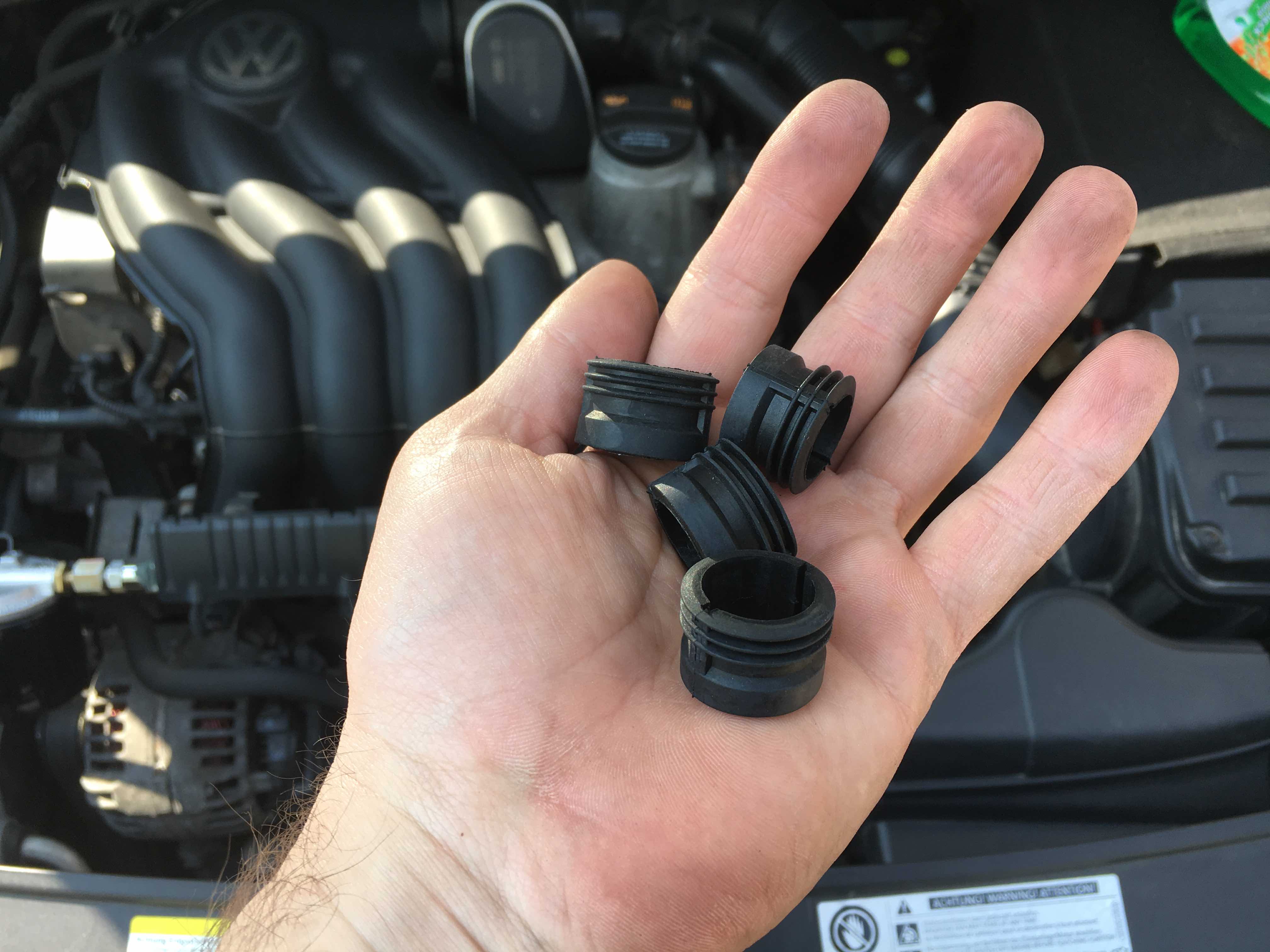

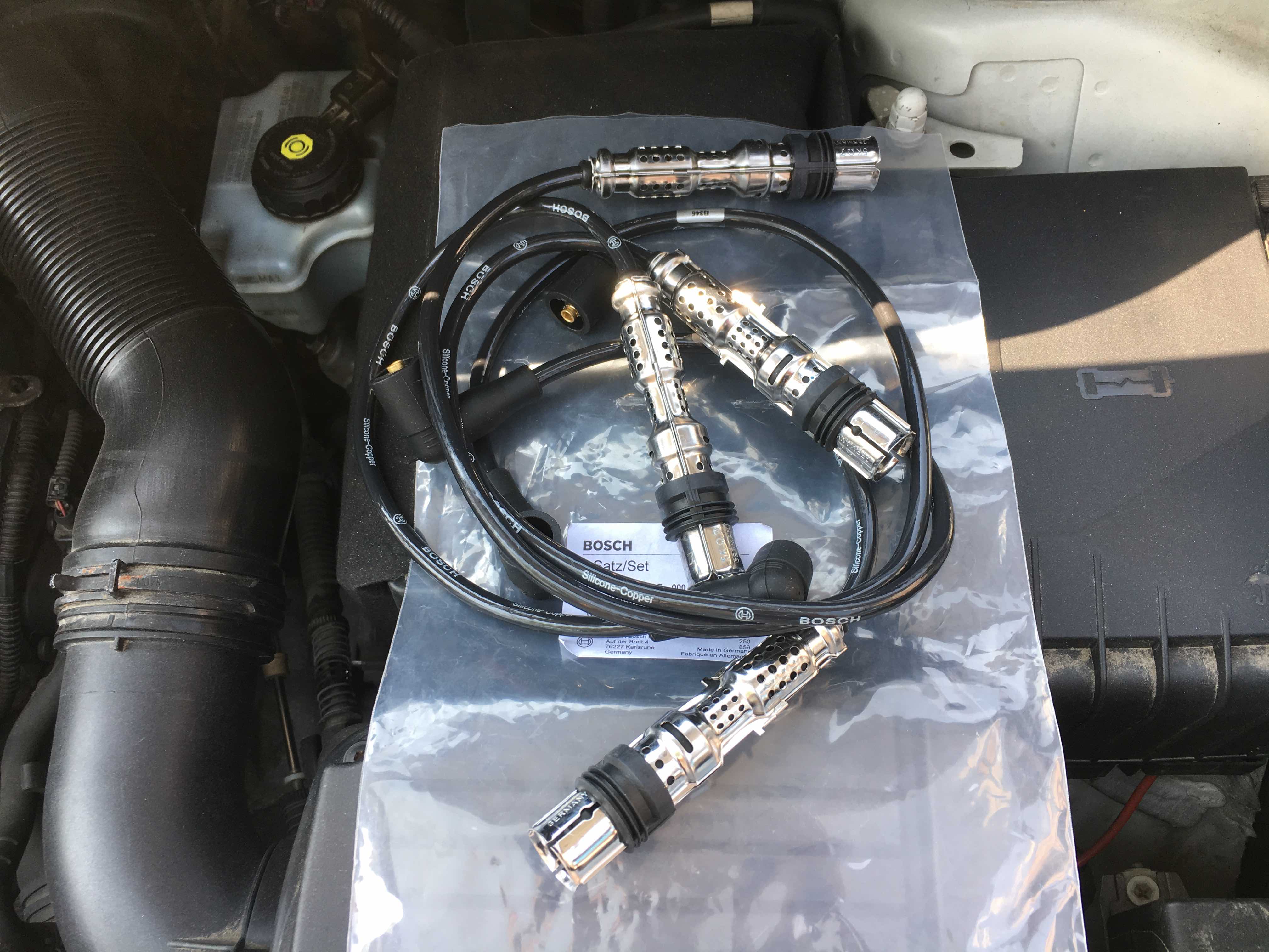

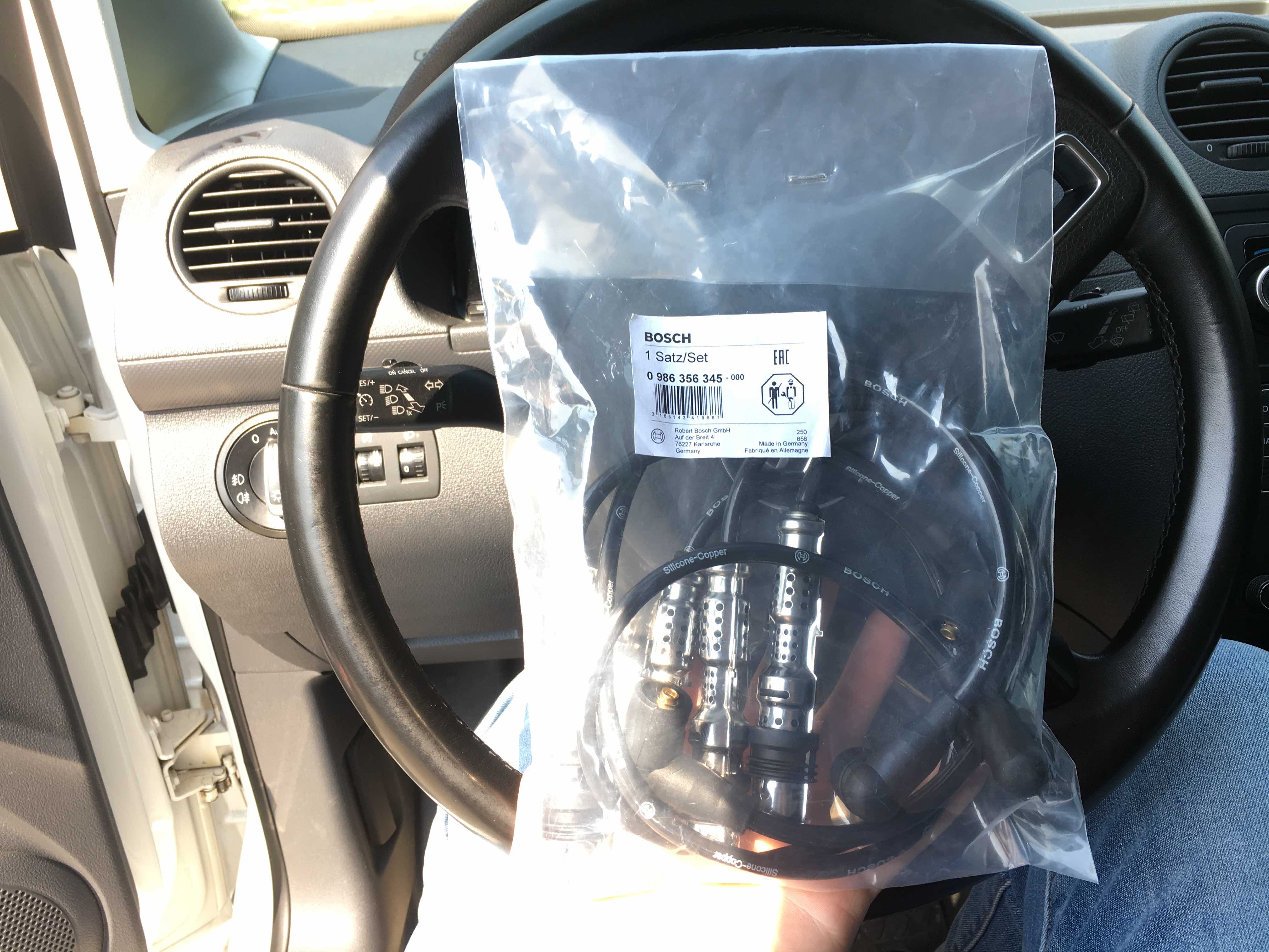

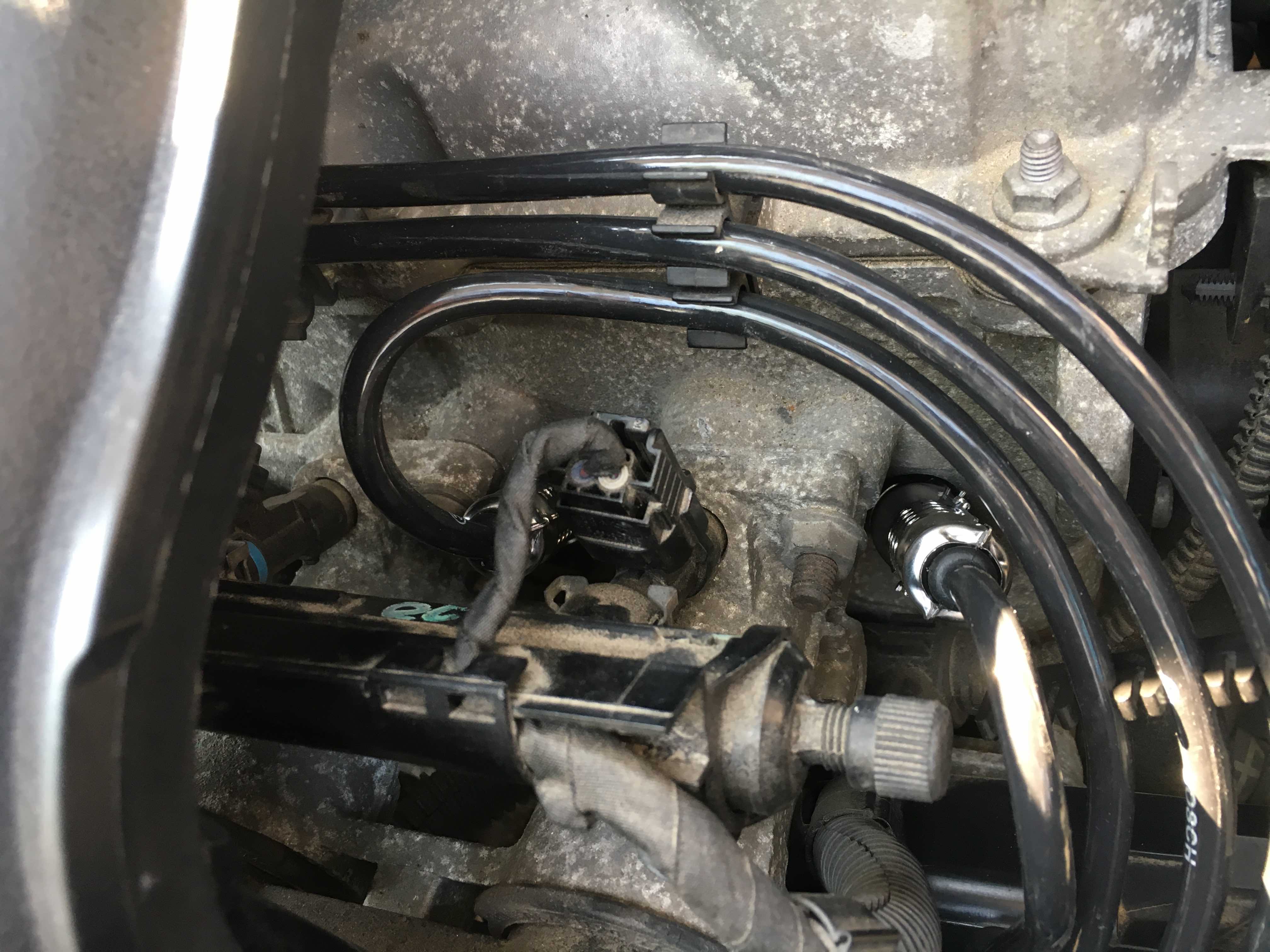

    Вчера поставил правильные провода зажигания от Bosch, по совету Жени Мегатранса резиновые колечки были сняти с наконечников.
    Теперь машина стала ехать ровно при наборе скорости, рывков и провалов теперь нет. Ура. :dance4:

  8. Burtipaev
    Burtipaev Учасник
    142
    (C0C0)Black Berry
    можно по подробней об этом решении. На что они влияют?
    myfloor подобається це.
  9. myfloor
    1,416
    Влияют на то что потом их не вынуть из блока, резинки прикипают за 50-60 тысяч км.

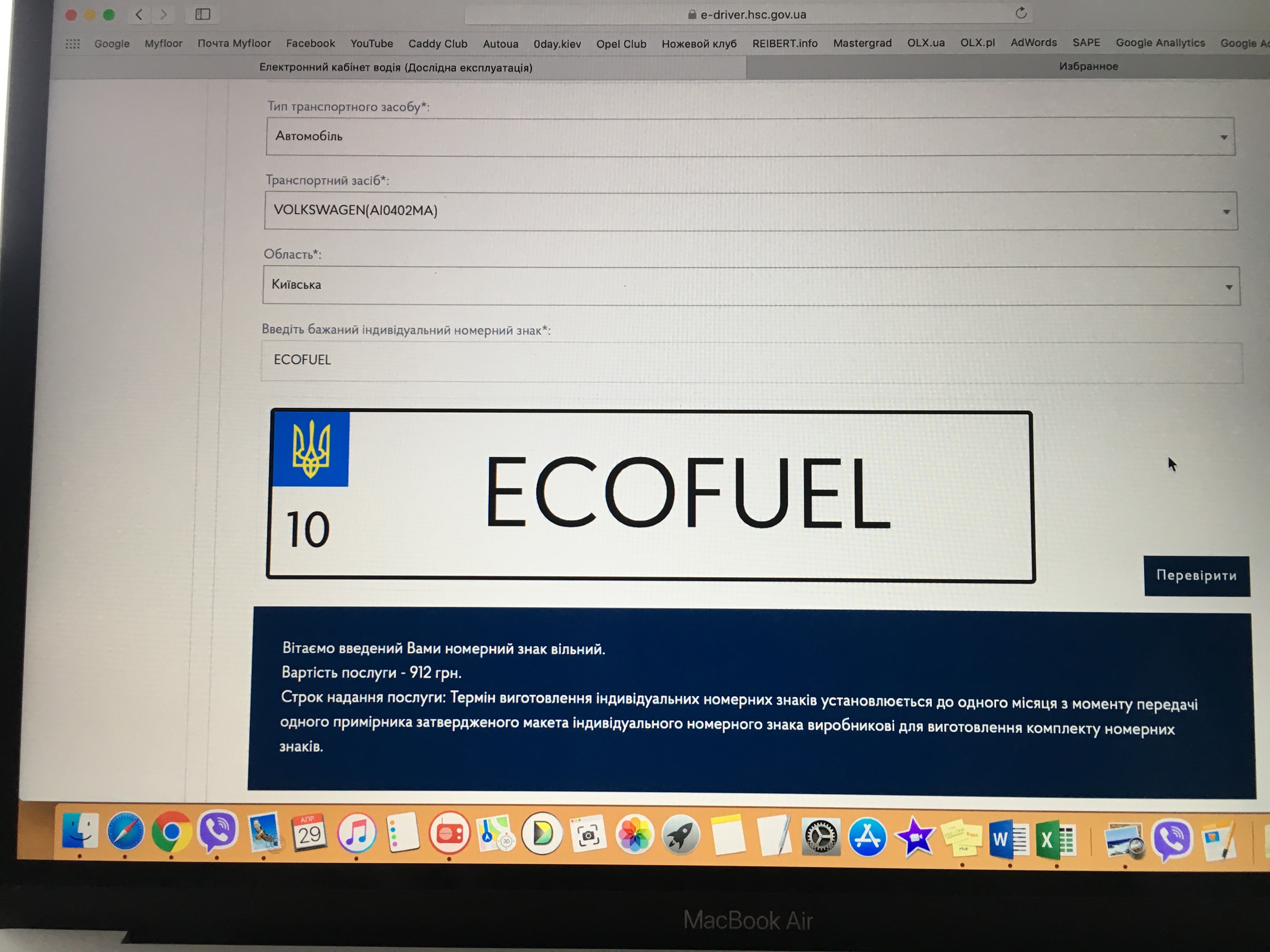

  14. myfloor
    1,416
    В электроном кабинете водителя появилась услуга заказа именных номеров онлайн.
    Думаю может номерок себе заказать? :)
    Цена вопроса 900 грн + обновить тех.паспорт 300 грн = 1200 грн

  15. Jetta Vlad
    2,242
    Ну..спорный момент..а как ты его повесишь..если будет не Екофуел??...или это твой новый ник??..))
  16. miki_ua
    miki_ua Професіонал
    6,278
    Супер. Экофьюл #10 :)
    Надо себе такой заказать ...
