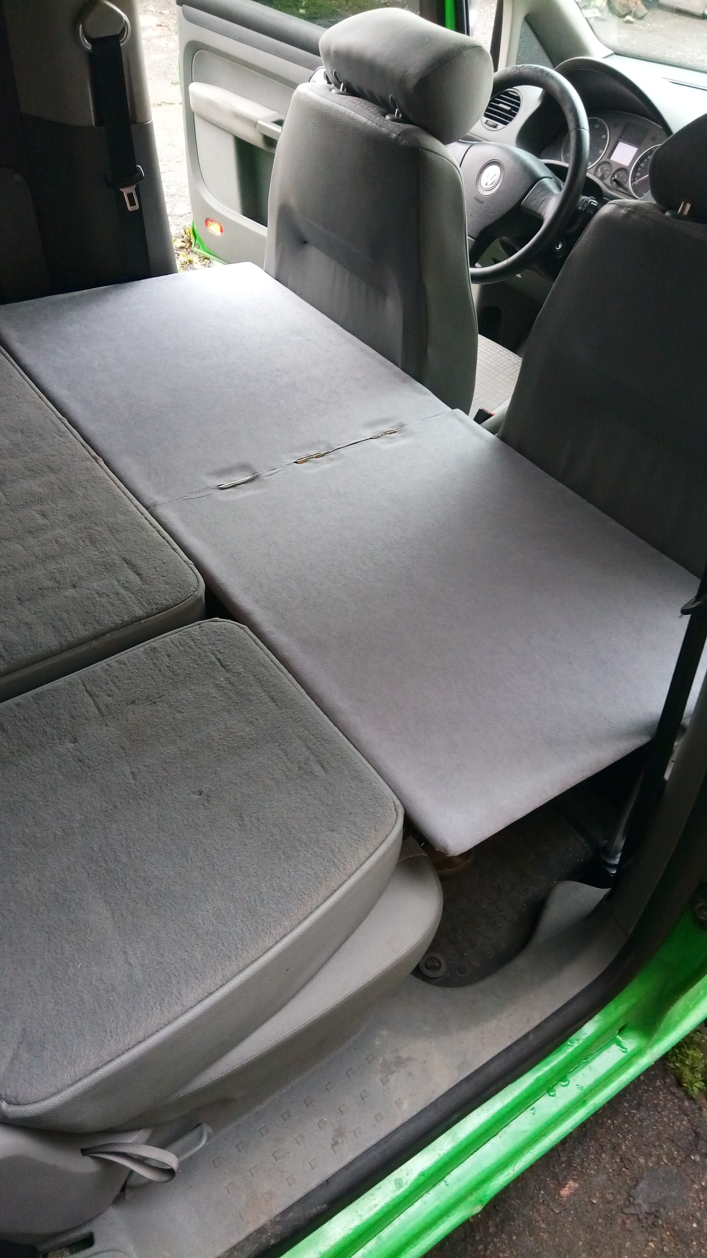

    установка внутренней ручки распашной двери
    №72 2K0829309A9B9 Pычаг привода дверного замка
    №73 N90940001 Винт со скр.цил.гол.,внут.TORX M8X22 - 3шт
    №74 2K0829323 Тяга
    №75 2K0829145 пружинный зажим
    №9 7H0827947 пружинный зажим
    №56 2K0827699A Накладка внутреннего привода дверного замка
    IMG-eae5de17d71412d247253788aa2e7115-V.jpg IMG-f2c432b25fa6ad42d4a73efabfb2550f-V.jpg IMG-79235af723928b3414fc2ccf222633d4-V.jpg S80817-081112.jpg
    valer1, Peh, Чилик та 14 іншим подобається це.
  9. morphius
    Lvivgaz, А кто у тебя выходит через багажник???
    Ну или в каких случаях она нужна?
    Чилик, myfloor та Noble подобається це.
  10. Lvivgaz
    GTR, Djek, Bastard та 2 іншим подобається це.
  11. myfloor
    Олег еще не все карты раскрыл :)
