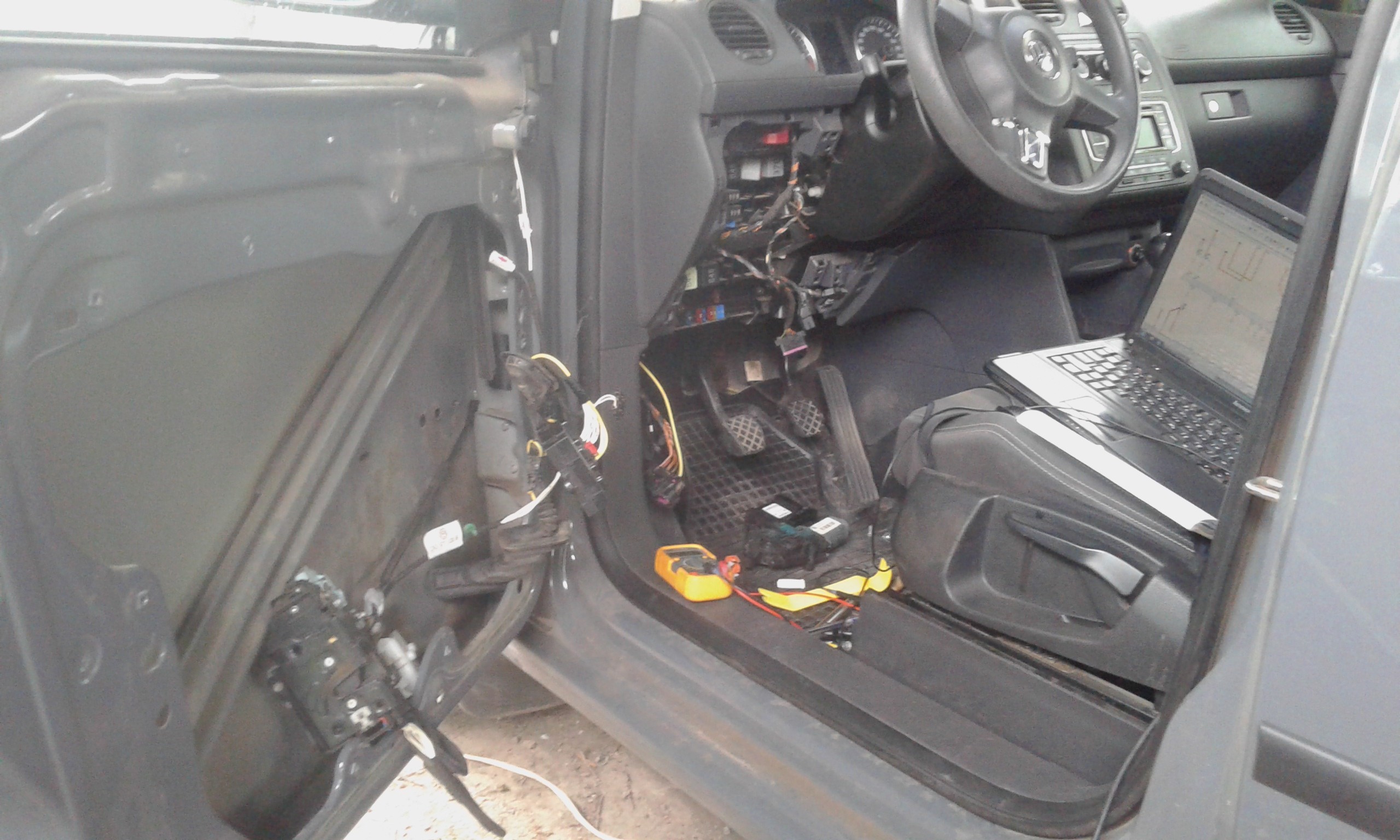

    Нещодавно пробіг перевалив за 160 тис.км, в честь цього вирішив я замінити фільтри салону, двигуна а також двірники.

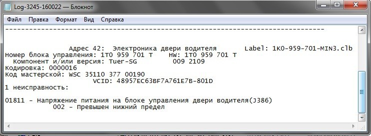

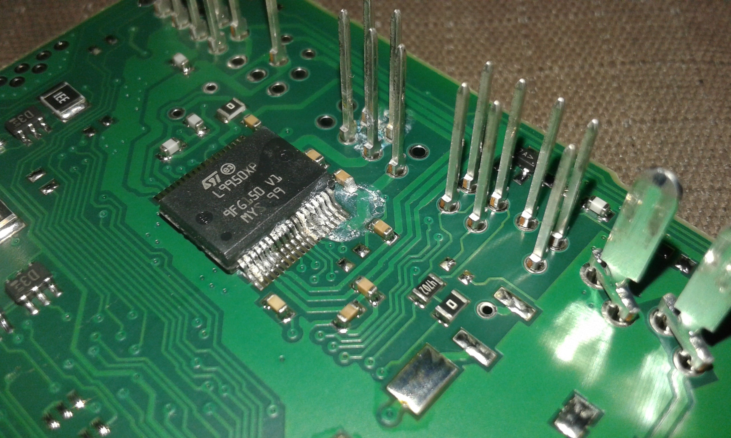

    І тут же, зауважив що перестав працювати ЦЗ на водійських дверей. Прочитавши "васею", показало помилку 01811 в блоці J386. Пошуки в інеті не допомогли, всюди у всіх одне і теж саме, проблеми з контактами в гофрі двері.
    У підсумку, я повністю розібрав дверцята, продзвонив всі контакти але все було в порядку. Потім взяв старий блок (без ЕСП), перепінував фішку, підключив і все запрацювало. Загалом, стало ясно що блок (з ЕСП) помер і не подає напругу в замок двері.

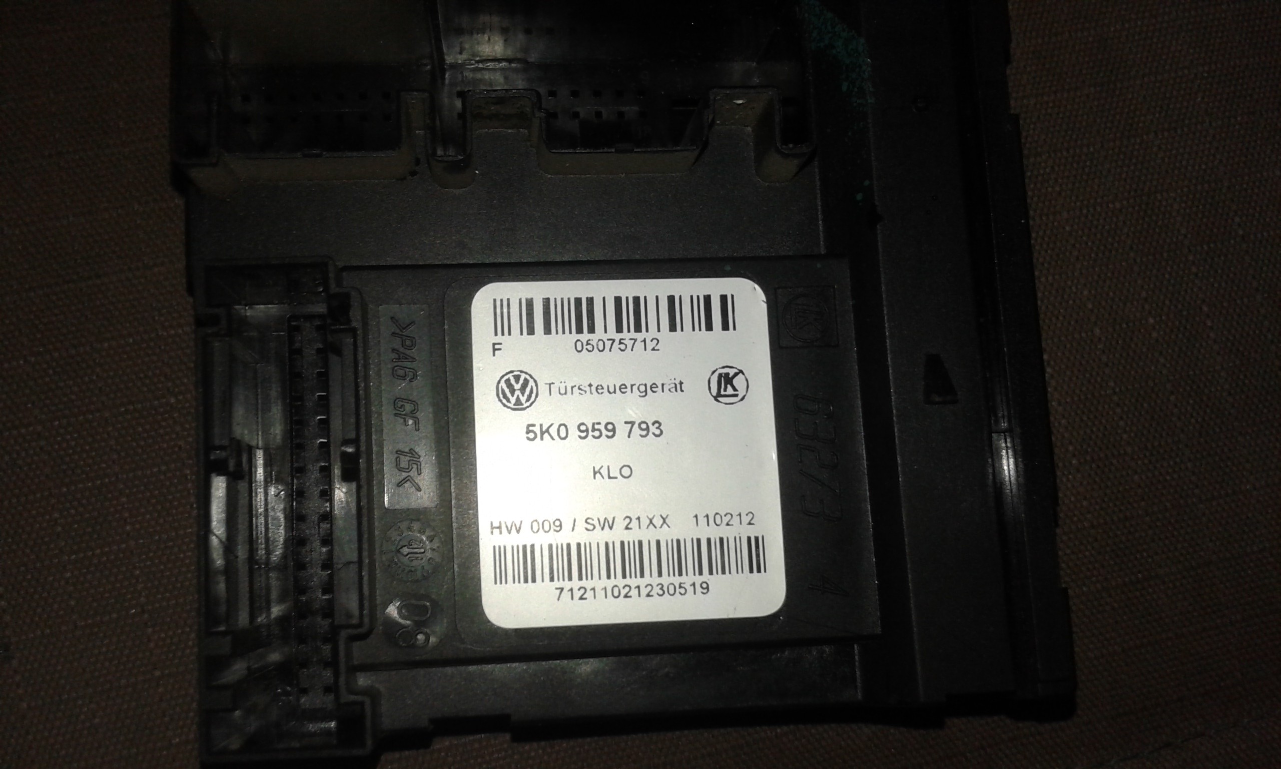

    При розборці, виявив неприємну картину, на платі сліди від краплі рідини і окис на ніжках контролера. Чистка під УЗ не допомогла, почав шукати новий хоча б окремий блок без мотора ЕСП.
    Тут же відгукнувся одноклубник і запропонував купити у нього такий же блок. Поки їхав блок, по-прибирав у двері, почистив та змастив замок.
    Чому так вийшло, я не розумію, але з новим блоком все працює як раніше.

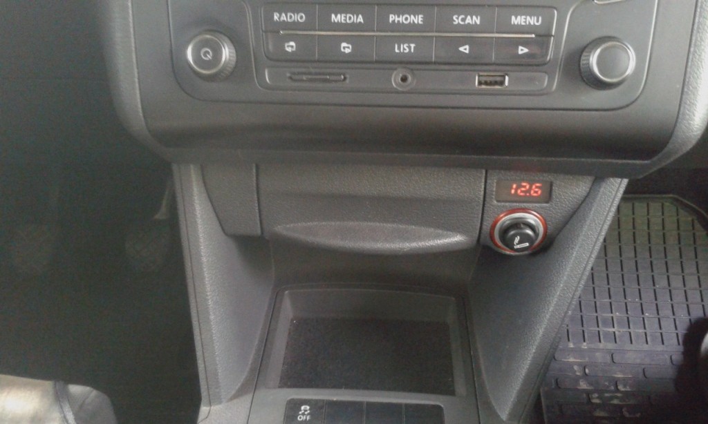

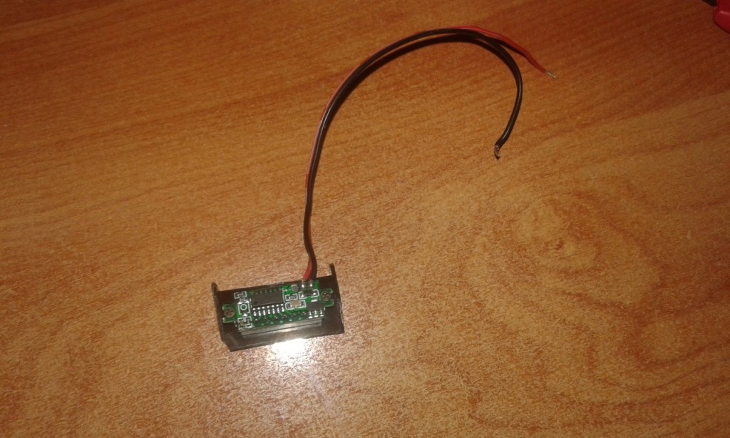

    Вже давно крутилася думка в голові, встановити вольтметр і саме в місце заглушки. Для мене, особливо цікаво стежити за вольтметром в зимовий період. Загалом, купив червоний вольтметр в корпусі на 0,28 дюйма.
    Зняв попільничку, витягнув заглушку, скло корпусу підігнав в посадочне місце, світловий елемент ще затонував і посадив все на термоклей.
    Так як в разі якщо не сподобається, то можна було легко витягти і повернути все до стоку.

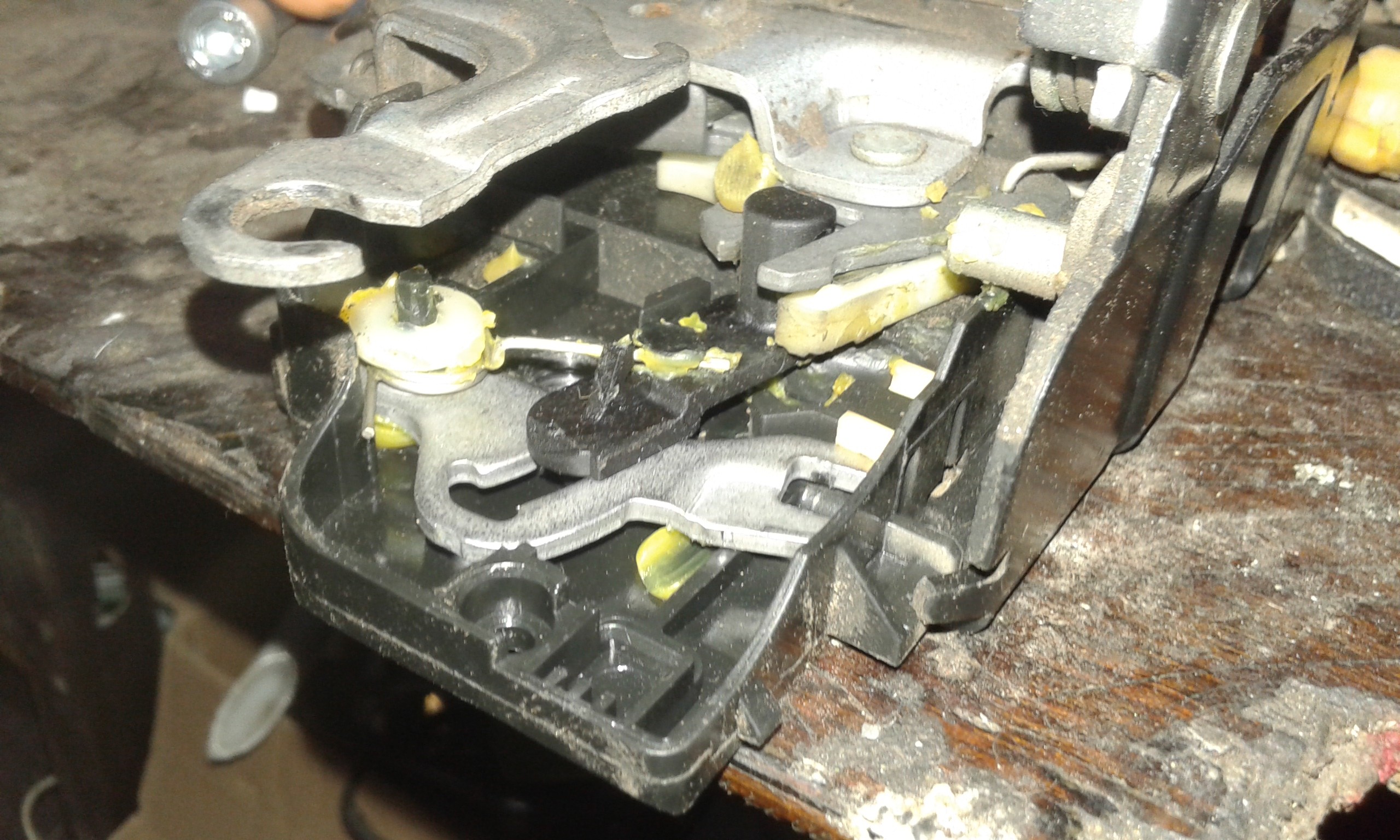

    Всё началось неделю назад. Обратил внимание что не работает подсветка салона, а потом увидел на приборной панели отсутствие индикации дверей. Сразу мысли о микрике (концевике) дверей, но демонтировав замок я обнаружил вот такую картину.
    Сам микрик рабочий, но он выгрыз канаву в язычке замка. И снова результат жлобства VAG, которые могли бы установить металлический рычажок на сам же микрик
    В общем, пока на временно изготовил пластинку, зафиксировал штатной скобой.
    Буду решать что делать: купить новый замок, найти донора ради механической части либо реставрировать. Но однозначно буду до устанавливать металлические рычажки на всех дверях.

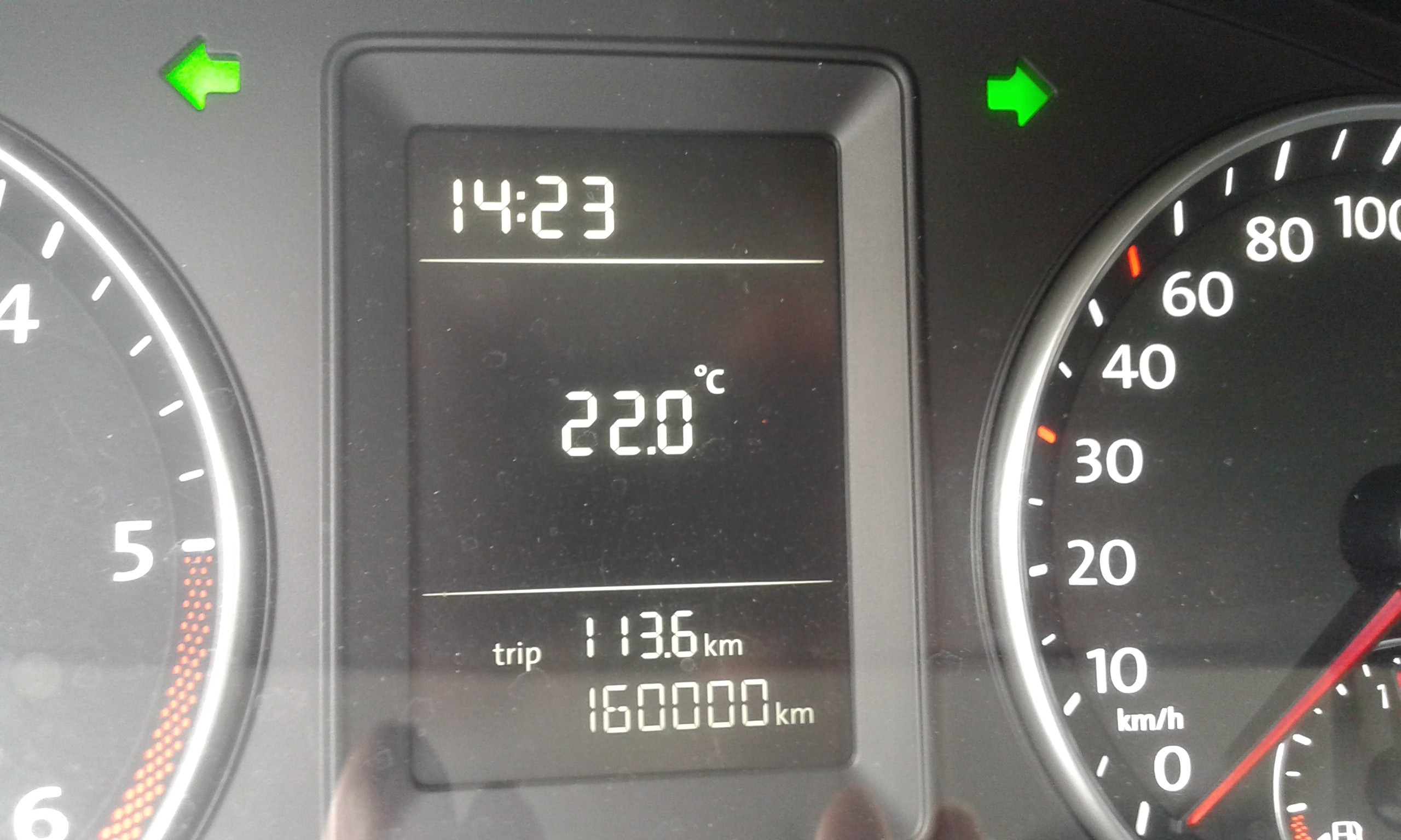

    И еще зафиксировал вот такой пробег.))
