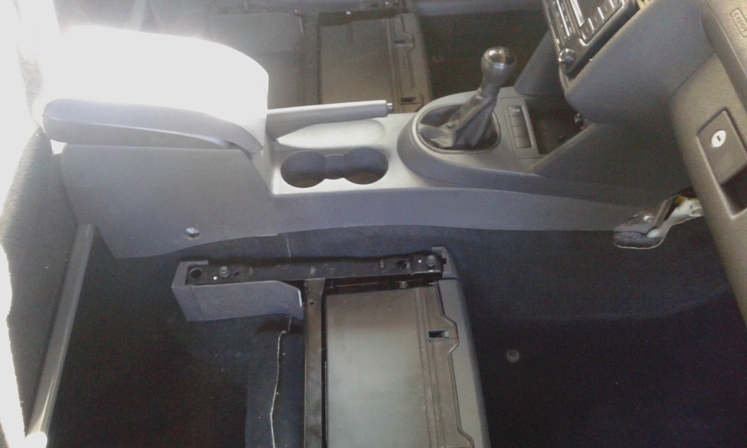

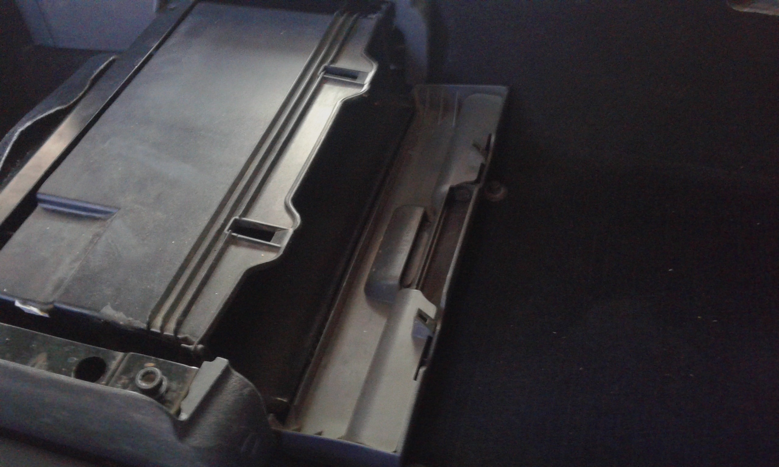

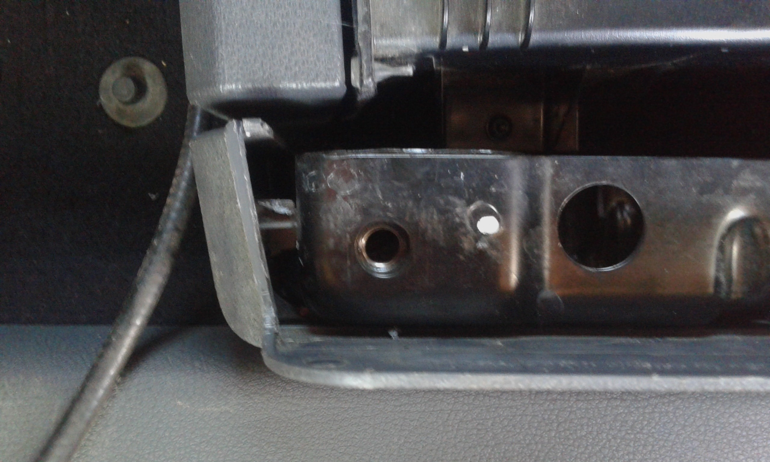

    Тумби купив давно, а встановив лише недавно. До установки, привів їх в порядок, повністю розібрав, почистив від бруду та шерсті, мабуть попередній господар возив в машині домашніх тварин, інакше не можу пояснити звідки в шухлядках шерсть.
    Перед установкою сидінь, підрізав на тумбах пластик, так як у Scirocco салазки довші.
    Посадка стала вище, але глибина сидінь і мікроліф все виправили.
    Дякую всім, удачі і пока!

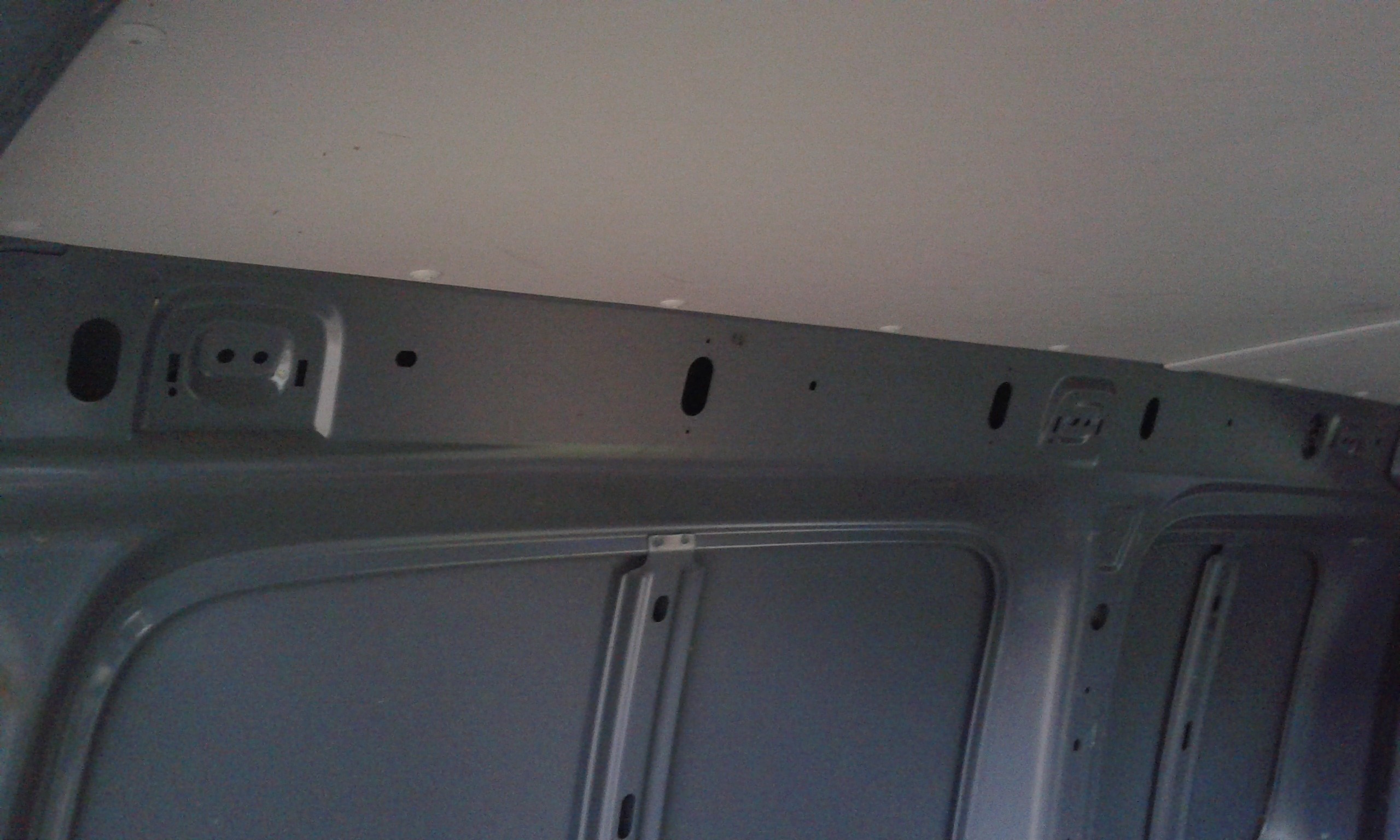

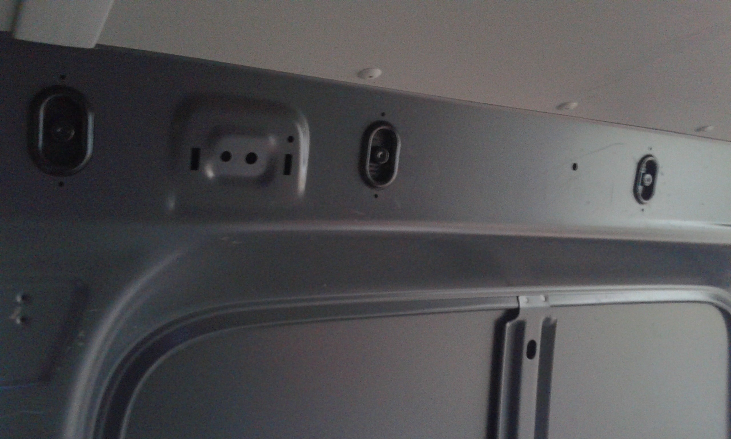

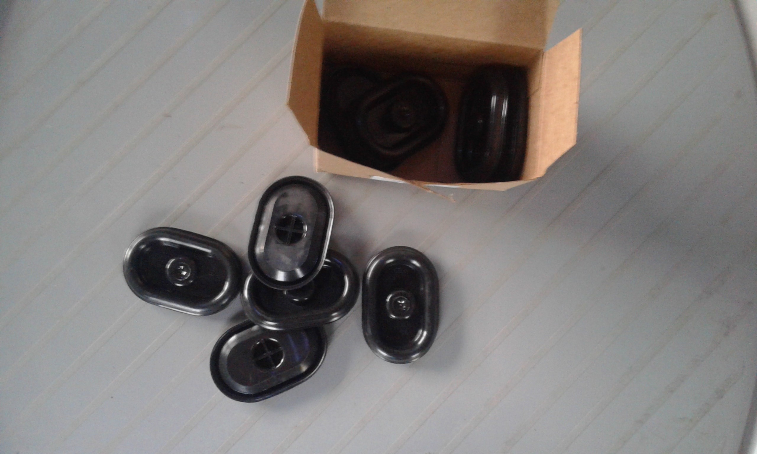

    У вантажівки безліч отворів в багажному відділенні, я ж вирішив це виправити.
    Купив овальні заглушки. Номер N 905 088 01. У максі бази їх всього 14 штук.
