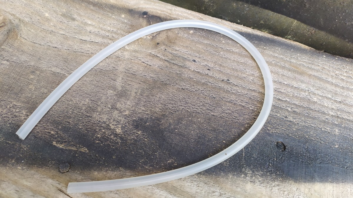

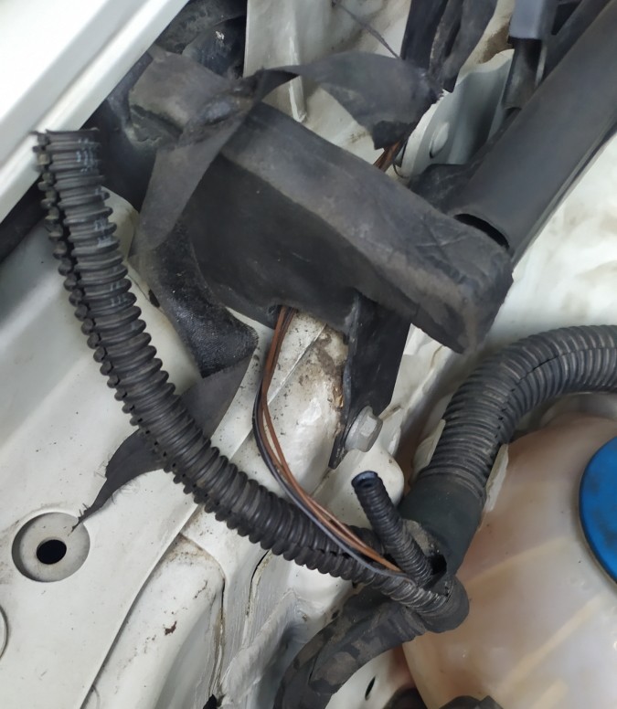

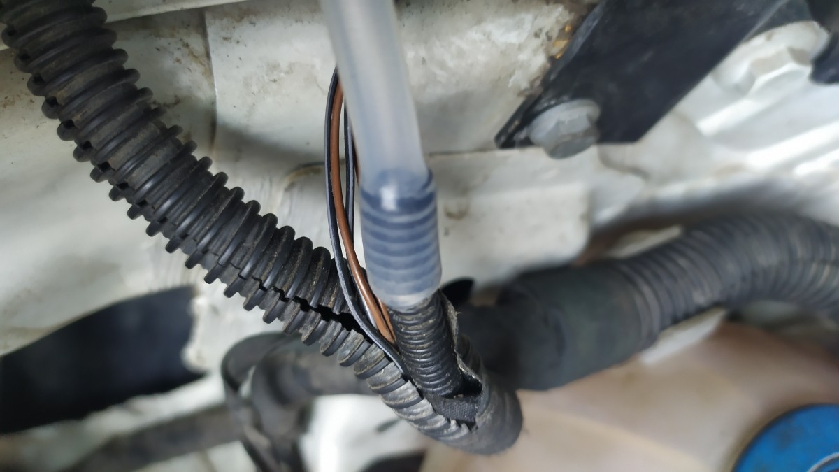

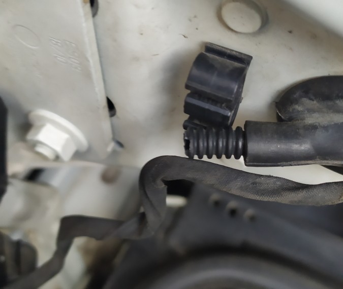

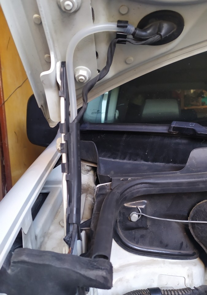

    1. Шланг омивача вітрового скла знову лопнув в іншому місці, а ще навіть не зима. :(
    Я його ремонтував уже точно 2 рази, але він все сиплеться...
    І ось на драйві sergius4 запропонував цікаве рішення проблеми, а саме заміна цієї частини магістралі на силіконову трубку. За що йому величезне дякую.
    Придбав шматок такої трубки 50 см, зовнішній діаметр 7мм, внутрішній - 4 мм. Ціна питання всього 30 грн.
    Трубка дуже м'яка, думаю це проблему вирішить і на довго. Якщо що відпишуся
    Нічого не грів, не мочив. З невеликим зусиллям вона чітко наділася на заводську гофру.

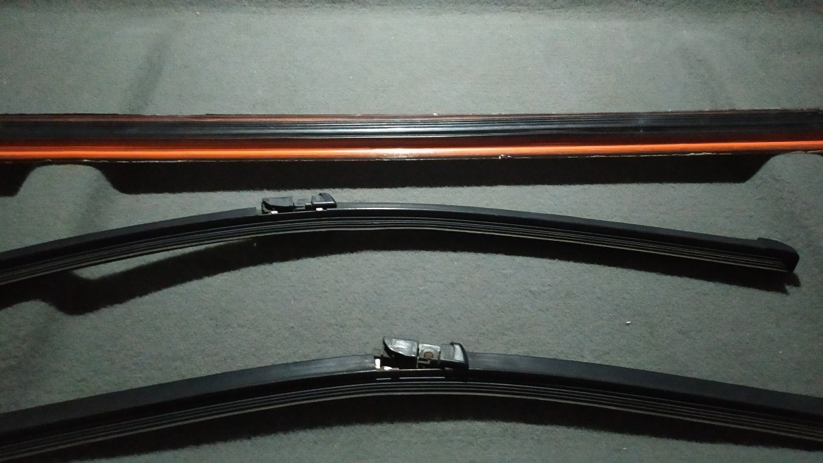

    2. Стандартно раз на рік міняю гумки на щітках.
    Скло трохи в сколах, так як рідне ще, тому ходять вони не довго. Міняти весь двірник в зборі не дешеве задоволення.
    Код гумок - Lavita 233008 (безкаркасний тип), 2 шт., 600 мм.

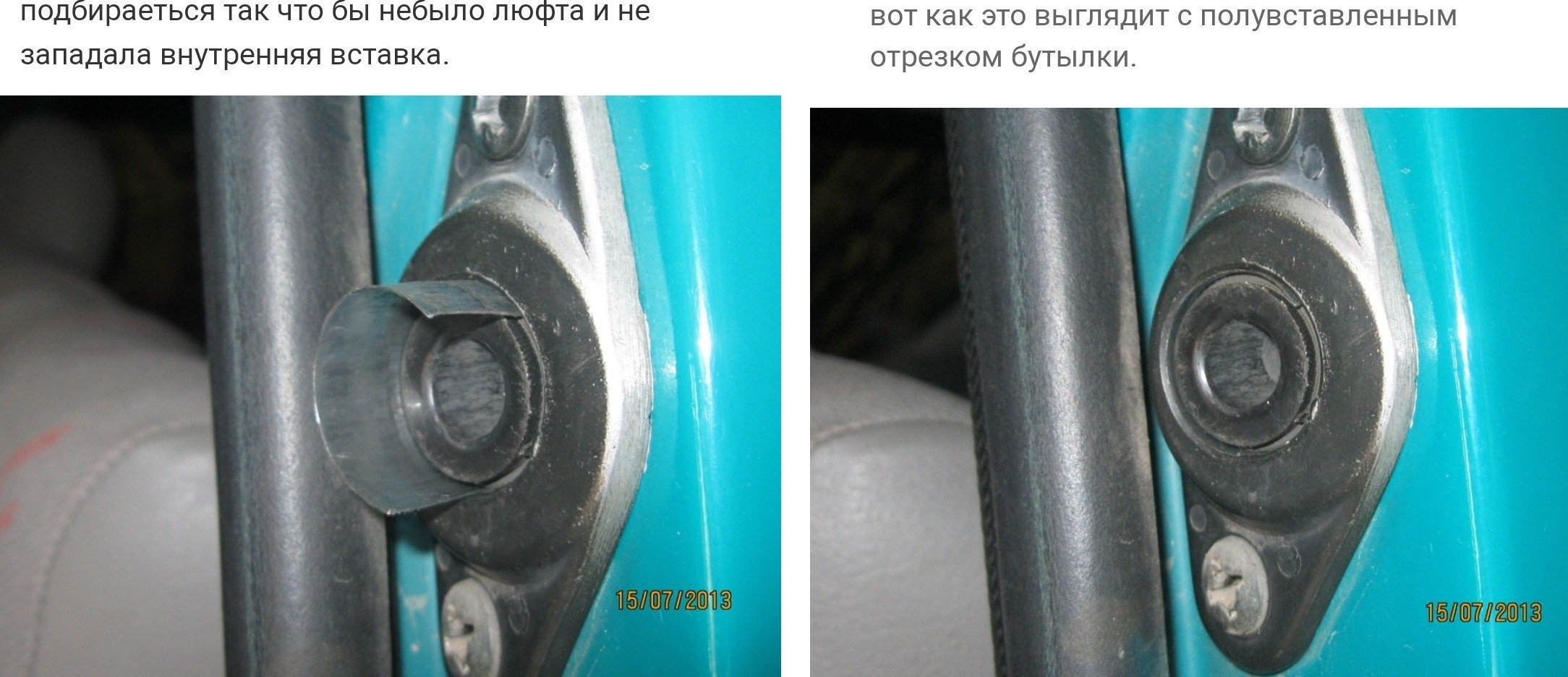

    3. Іноді на ямках був невеликий стукіт зсувних дверей, як ніби прочинені. Ну все облазив і слухав і дивився.
    А стукала направляйка зверху. Заміна її не дешевий спосіб, а ось безкоштовне рішення задачі є з допомогою пластикової бутилки
    На жаль фото не моє, (колись десь заскришотив) але суть зрозуміла. Після чого стуки пропали.

  9. APACH
    APACH Перевірений
    446
    Opel Signum
    Трубку так само міняв, тільки хомутами також кріпив. Рекомендую одразу протягнути її до бачка, тоді вже геть "по фен-шую"
    dv_matrix подобається це.
  10. dv_matrix
    Да вроді мертво сидить. Хомути думав, але рідна вже трохи хрупка від старості і це її може добити. Поки так, а як вже знов навернеться то зміню всю магістраль
    Останнє редагування: 15 жов 2020
    APACH подобається це.
  11. APACH
    APACH Перевірений
    446
    Opel Signum
    я два рази куски міняв))) а потім вже всю
