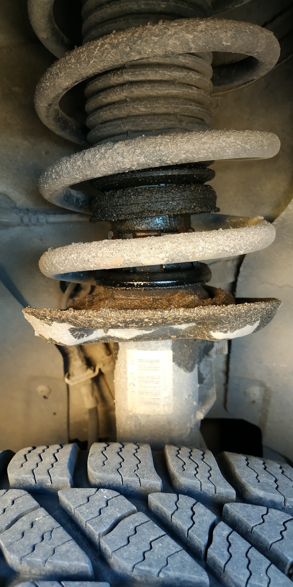

    #62 Установка літнього комплекту. Нежданчик. :(
    Може й зарано, але вже бачу що багато хто перейшов на літо, вирішив не відставати і теж переставив колеса.
    Коли підняв авто то мене чекав сюрприз у вигляді мокрого переднього амортизатора з правого боку.:(
    Подивився на лівий він теж не сильно в доброму стані ...
    Амортизатори походу ще рідні. І так відходили нормально.
    Потрібно шукати заміну і місце де проведуть цю операцію.
    і я так розумію ціна питання досить таки не маленька ...

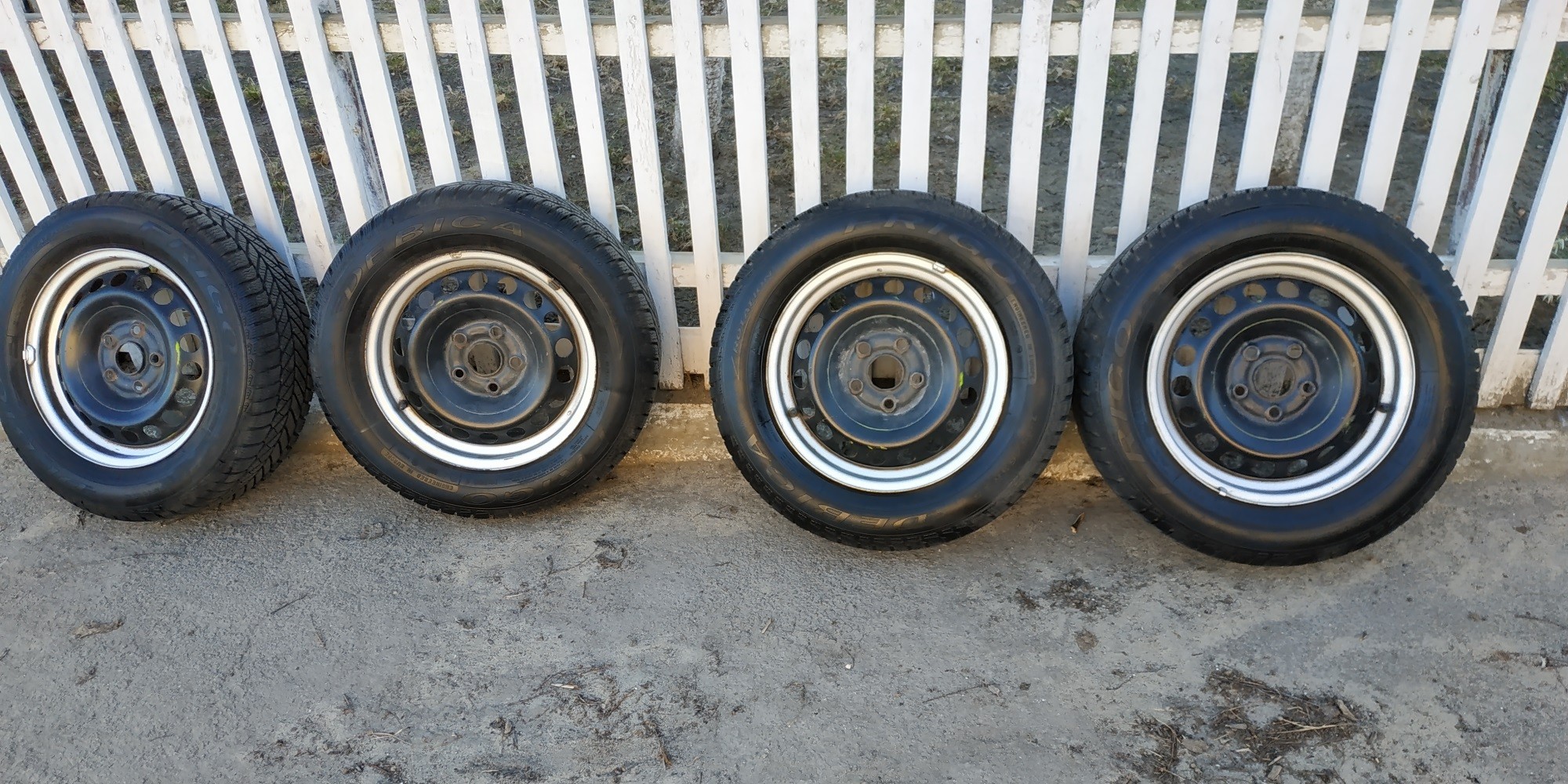

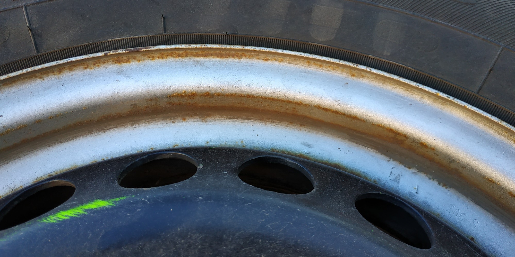

    Підіб'ємо підсумки по ЗИМІ
    Фарбування дисків протрималася недовго. Точніше до першої солі на дорозі.
    Що далі робити? Хз.
    Знову фарбувати, потім знову фарбувати. Або ж купити ковпаки повнорозмірні та й закрити всю цю справу?
    Нормальні диски на зиму наврятчи получиться придбати.

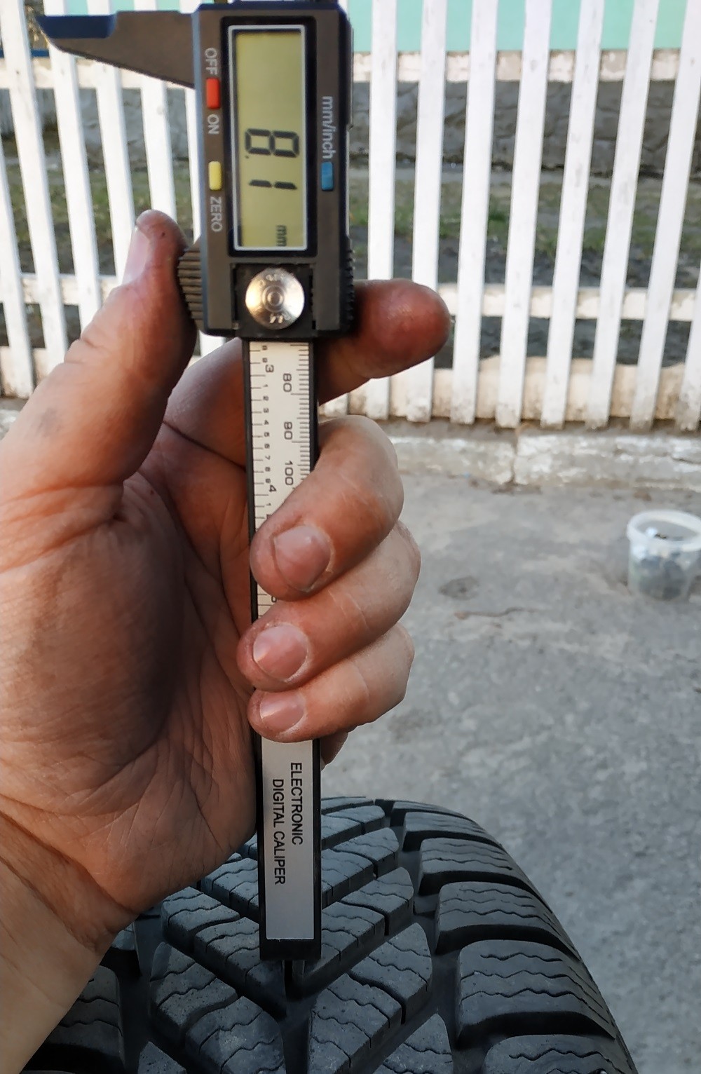

    На зимі проїхав 6211 км за 4,5 місяці.
    Протектор шини зменшився на 1 мм
    Зиму поки натер силіконом і відправив чекати осені. Рішення будуть потім
  11. Noble
    Я так тоже красил красил а потом задолбался и купил второй комплект литых и теперь все ок

  12. Yuran
    Або цей пробіг 144 гарно підкрутили, або в яму десь добре гегепнуло. У мене на 230+ ще рідні стояли спереді і норм тримали, задні тільки мінялись.
    Може каяби якісь, 0335808 наприклад. Може Lvivgaz щось підкаже і продасть заодно.

  14. dv_matrix
    Одна яма була нормальна, но це давно. Думав там все відірве, але скоріше всього кінчило амортизатора.
    Пробіг це не завжди показник, можна і за 20 укачати по ямах, а можна і 300 по трасі наїздити...

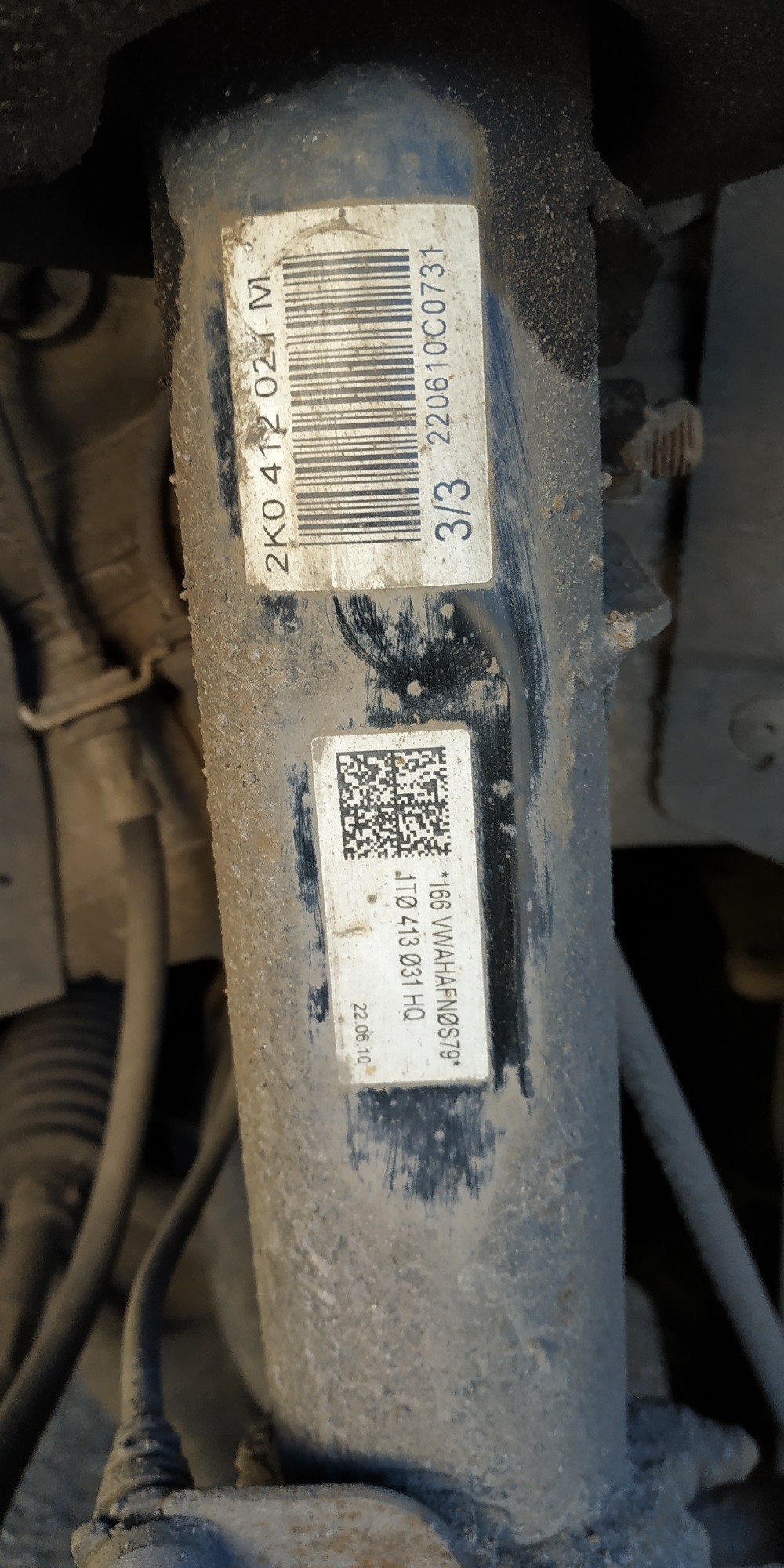

    а по оригіналу який виробний ставить завод?
  17. sage64
    795
    Завод може заказувати у любого виробника під свої стандарти. Він про це не розповсюджується. У оффів можуть приходити запчастини без маркірування і на них є гарантія, якщо ставити у них. У вас стоять 2К0412021М , є тільки б/у на avto.pro до 700грн. Пружину краще оставити, думаю вона ще походить. У мене пробіг 280 000 стоять ще рідні амортизатори і пружини. Вже слабенькі аморт. але до 300 дотянуть. Опорні з подушками міняв 5 тис. назад. Стабілізатора стійки 15 тис. назад. Все ставив Lemforder/ Амортизатори стоять 1К0413031ВА на exist.ua от 2600 до 3800 за один. На ebay можно найти за 2100 Ставлять Shachs Kayaba Monroe TRW Boge. Подушки може ще цілі а опорні при розборці глянете.

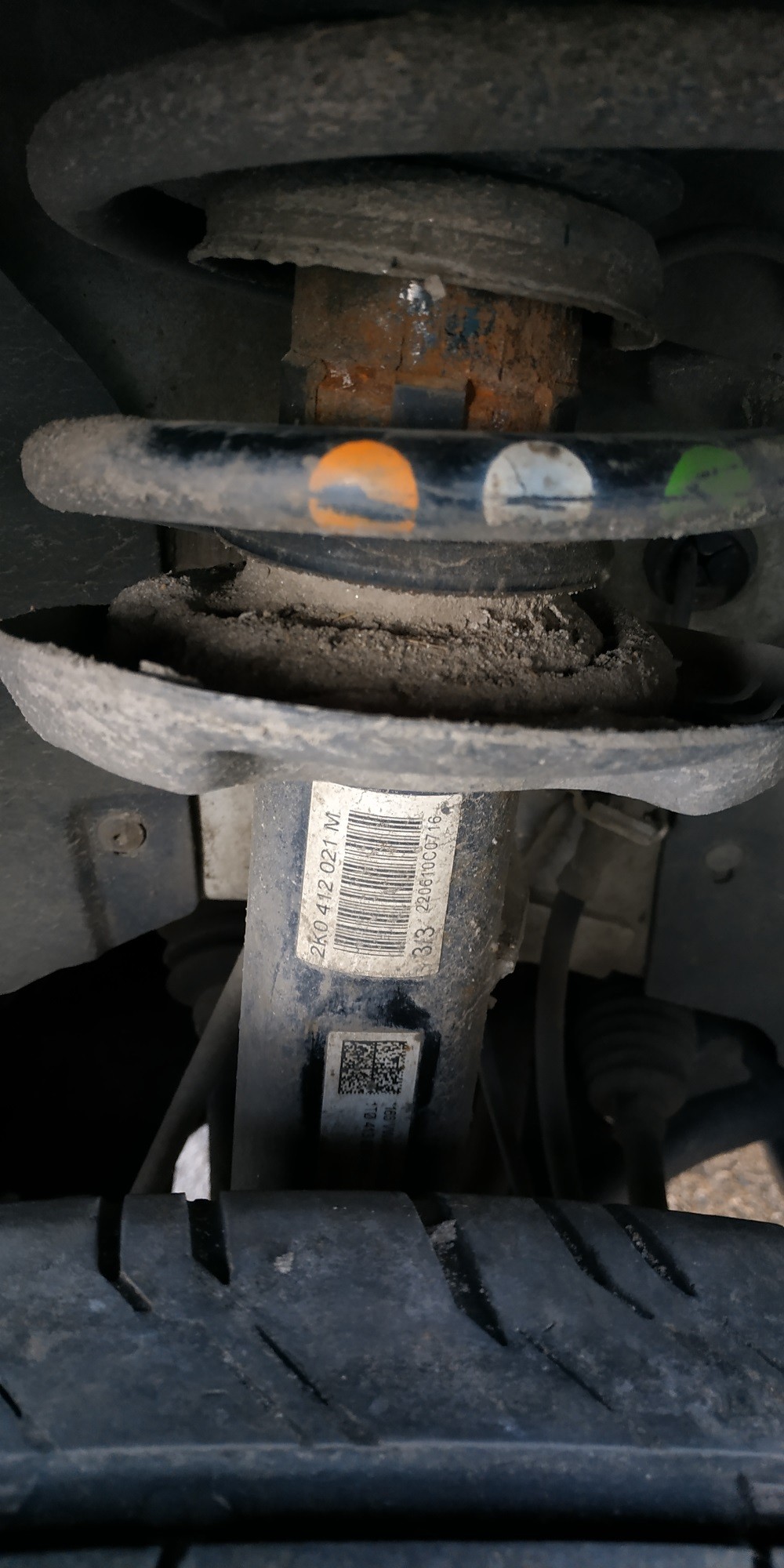

    #63 Заміна передніх амортизаторів
    У минулому записі писав що потік 1 амортизатор. Вирішив не відкладати в довгий ящик і поміняти при можливості передні обидва на нові.
    Встановлено були ще рідні VAG 1T0413031HQ середини 2010 р.в.
    Читав, вибирав, радився в підсумку зупинився на KYB (Kayaba) 335808
    По-перше ціна розумна, по-друге багато відгуків позитивних.
    + Взяв ремкомплект на 2 амортизатора (пильовики і відбійники) теж від KYB (Kayaba) 910059
    Міняв в Житомирі на СТО знайомого (втиснувся без черги).
    Раніше не помічав, а ось тільки вчора побачив на дверях велику вивіску типу оф. сервіс Sachs.
    Але не про це.
    При установці був присутній від а до я. Описувати процес сенсу немає. Але пару фото додам.
    IMG_20190409_133239.jpg IMG_20190409_135544.jpg IMG_20190409_140702.jpg IMG_20190409_143059.jpg IMG_20190409_144910.jpg
    Як підняли авто то вже побачив що попередній власник міняв задні амортизатори і теж встановив
    KYB (Kayaba) 344457
    Попутно приговорили на заміну кермові наконечники до заміни, передні гальмівні колодки, напрямні задніх супортів ... Потрібно буде теж зробити.
    P.S. По заміні - передок трохи піднявся (приблизно на 2 см). Kayaba жорсткіше ніж оригінал, але в цілому мені це подобається.
    З'явилося відчуття важкого керма на швидкості. Впевненіше стало в повороти заходити.
