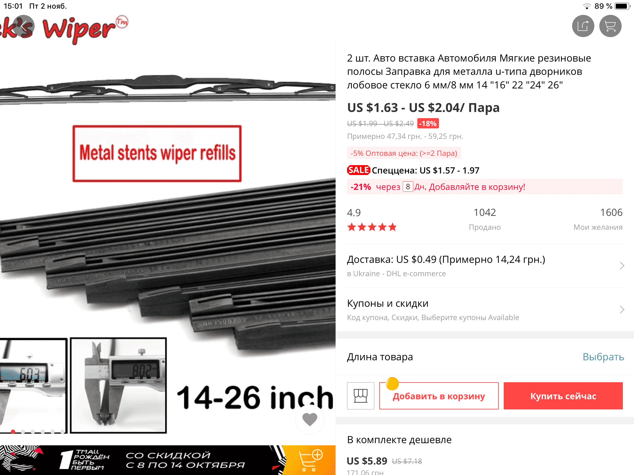

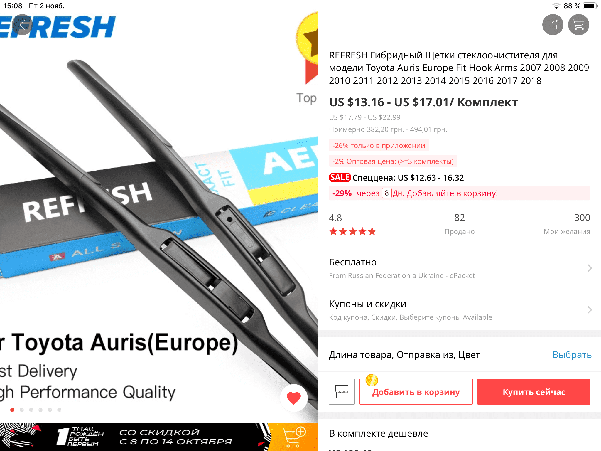

    Тут как повезет. Брал резинки на vw (фото 2) - второй год трут, сейчас даже лучше, чем вначале. На тойоте хватило месяца на четыре (фото 1). На днях заказал по три дворника на каждое авто, не дождавшись «бешеных» скидок (на vw так, прозапас) - фото 3 и 4. Проверим «бренд». В данном случае, наверное, цена и название значения не имеют :yes4:

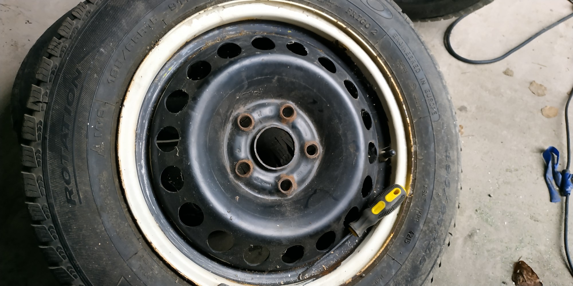

    #51 Підкраска зимнього комплекта
    Робити нічого не планував, але оскільки днями потрібно буде перевзуватися в зиму, то дістав свій комплект з підвалу, а там тихий жах. Не знаю хто їх так фарбував до мене, але цього вистачило на сезон і все полізло по повній програмі ... Як купив було красиво, а зараз дивіться самі ..
    Вирішив трохи підправити, благо погода дозволяє, + залишилися матеріали з фарбування літнього комплекту
    В ідеалі їх потрібно було б повністю перефарбувати в чорний мат, але такої фарби не було і часу чекати і потім робити теж. З того що було - тим і робив.
    Спочатку прибрав весь білий і чорний до металу.

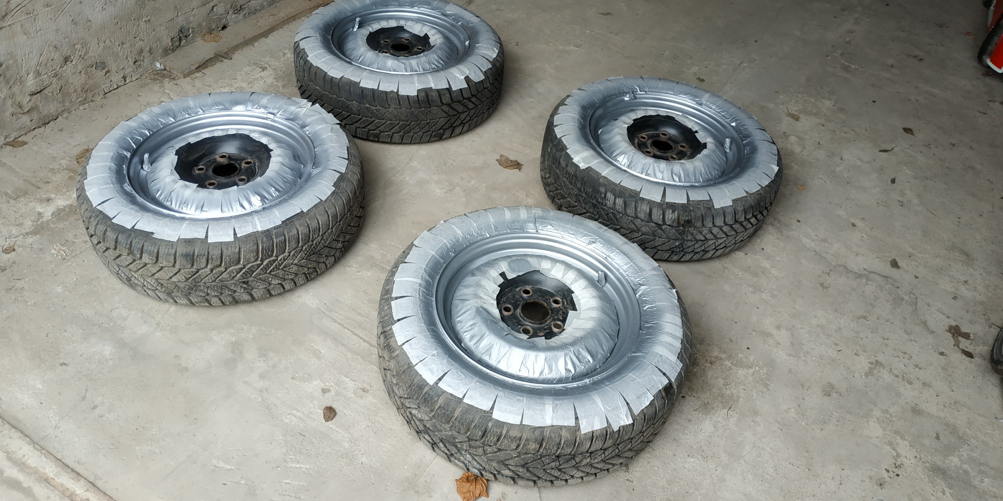

    Обклеїв малярським скотчем.
    Потім грунт і фарбування сріблом + лак
    Далеко не ідеальний варіант, але з будь-якого краще ніж було. Подивимося на скільки вистачить, на тей рік в планах або повністю нормально перефарбувати ці або (швидше за все) взяти простенькі литі диски, а ці продати. Поживемо побачимо.

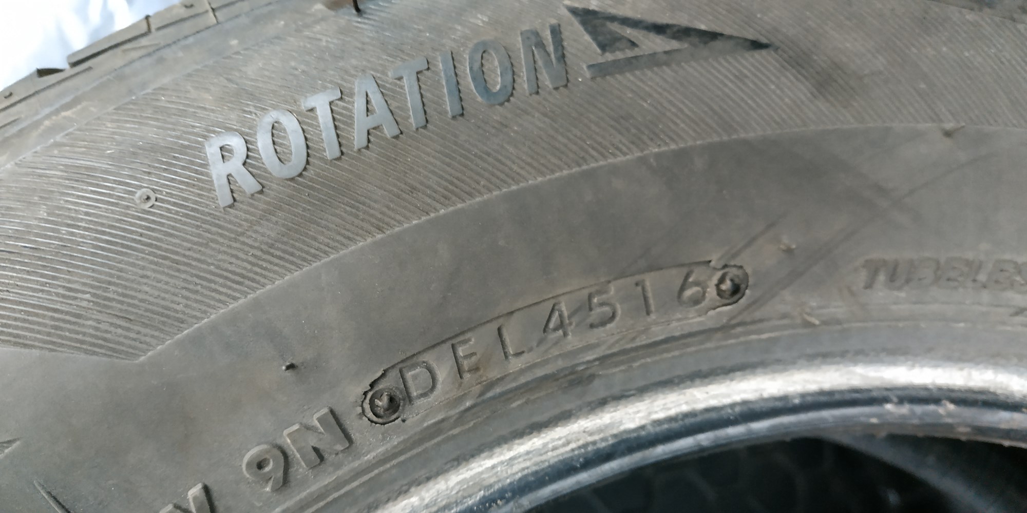

    #52 Прикупив пару Bridgestone MY-02 sporty style 195/65 r15 91v
    З момента покупки авто на йому була пара шин Белшини ArtMotion Бел-261 (195 / 65R15 91H) середини 2016 року випуску. І протектор хороший, і резина вроді непогана. Але за сезон використання, ми маємо гулю невелику, кусок відірваний з бока. + шумність не давала мені покоя. Даже мої зимні і то тихіше будуть.
    С таким їздити страшнувато, вирішив в планах змінити.
    І ось підвернувся непоганий, як на мене, комплект Bridgestone MY-02 sporty style 195/65 r15 91v кінця 2016 року випуску, який був на 1 авто з заводу. Протектора ще 6 мм. Ціна солодка, так що поки всі біжать купивати зимову резину, то на літню прям розпродаж. Ввобшем взяв і відразу вдів.
    Відгуки будут потім. Одна з белшин перекочевала на запаску (яка була стара, потріскана 2001 року випуску), а другу кум забрав.

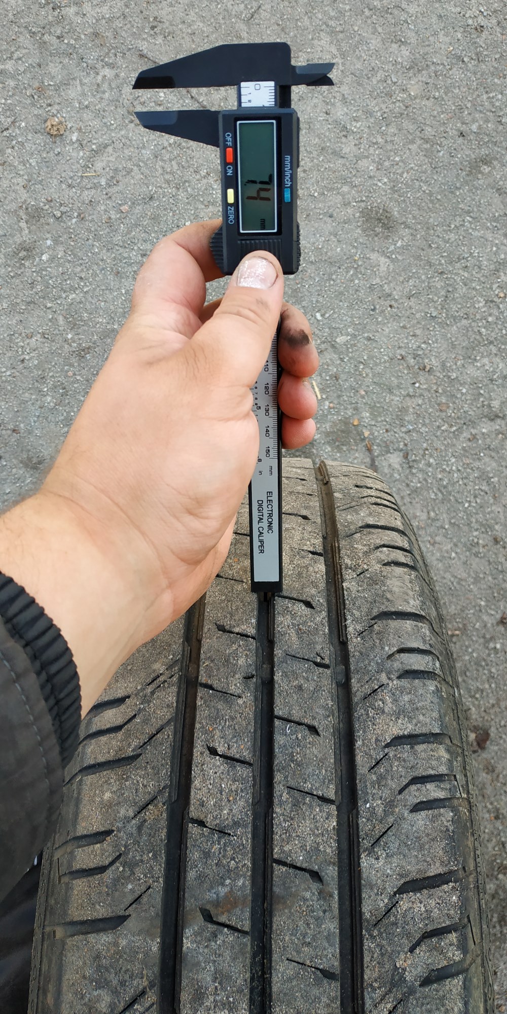

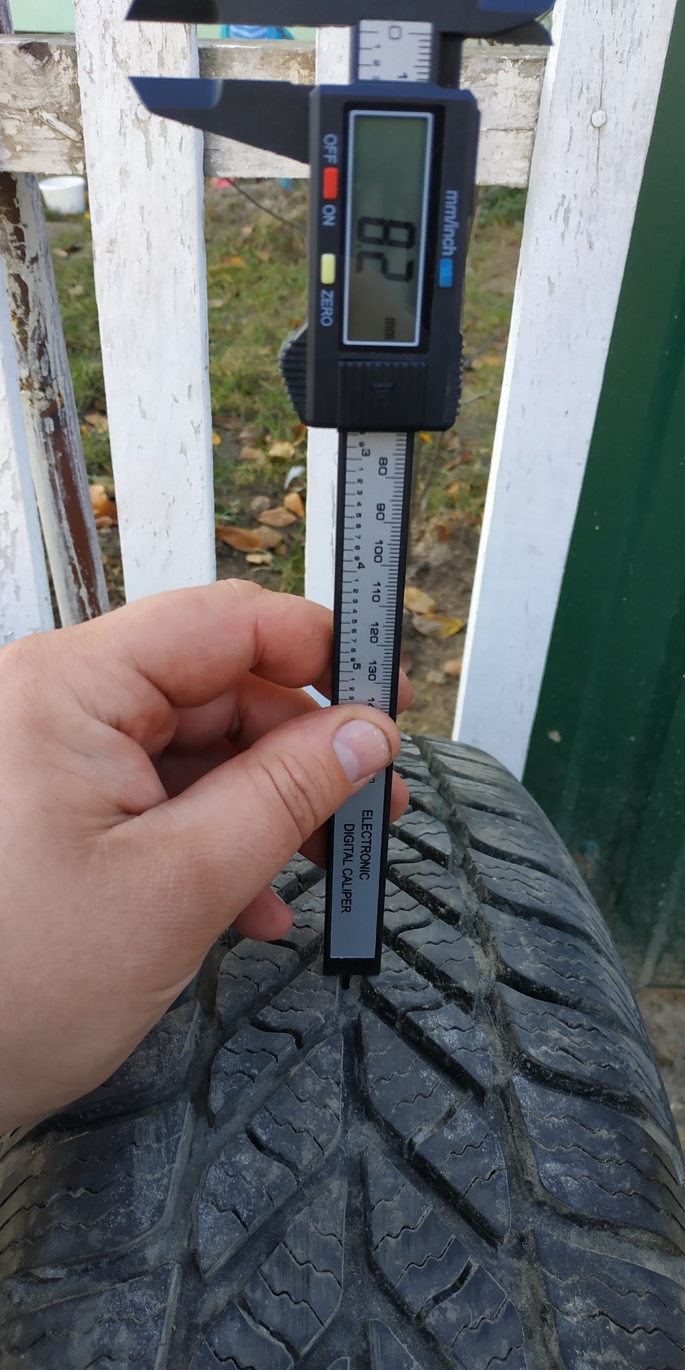

    # 53 Встановив зимовий комплект + Нові задні килимки
    Обіцяють скоро морози і дощ, вирішив не чекати останнього дня. Перевзувся.
    + Заодно заміряв висоту протектора. Будемо моніторити та дивитися як стирається.
    Зимова гума вся однакова Debica Frigo 2 195 65 R15 91T і висота протектора теж на всіх шинах.
    А ось літня за фактом так:
    2 шт. Continental ContiVanContact 200 195/65 R15 95T - 7,5 мм
    2 шт. Bridgestone MY-02 sporty style 195/65 R15 91V - 5.8 мм

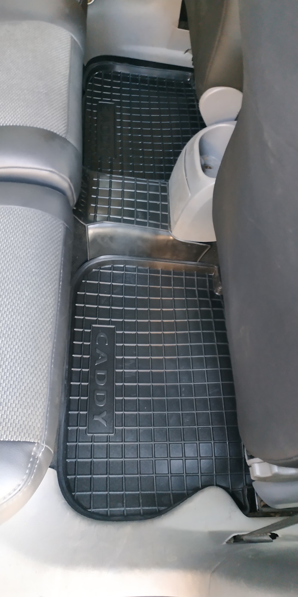

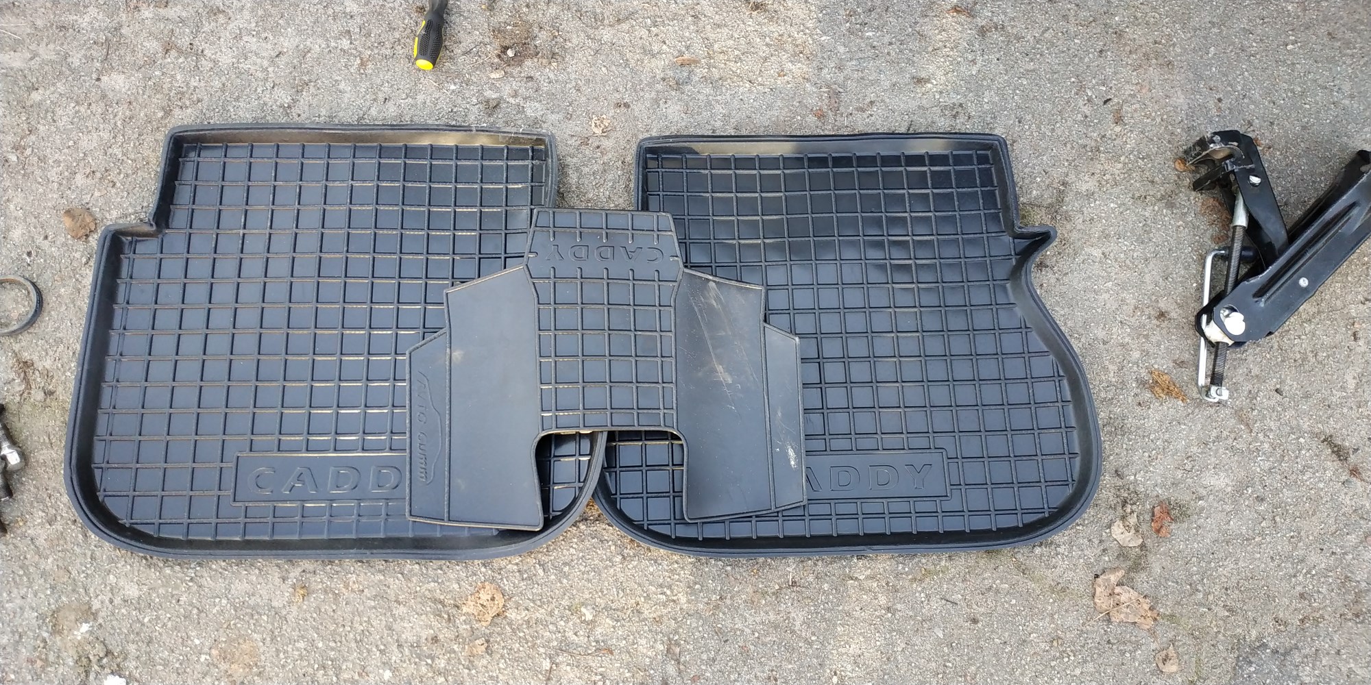

    + Прикупив комплект нових задніх автоковриків від AutoGumm
    GTR, Bastard та Noble подобається це.
  6. Чилик
    dv_matrix, Не подскажешь,а перемычку между ковриками отдельно не продают?
    miki_ua, Noble та dv_matrix подобається це.
  7. dv_matrix
    907
    Чилик, продають. я свій б/у комплект задніх + перемичка продаю.

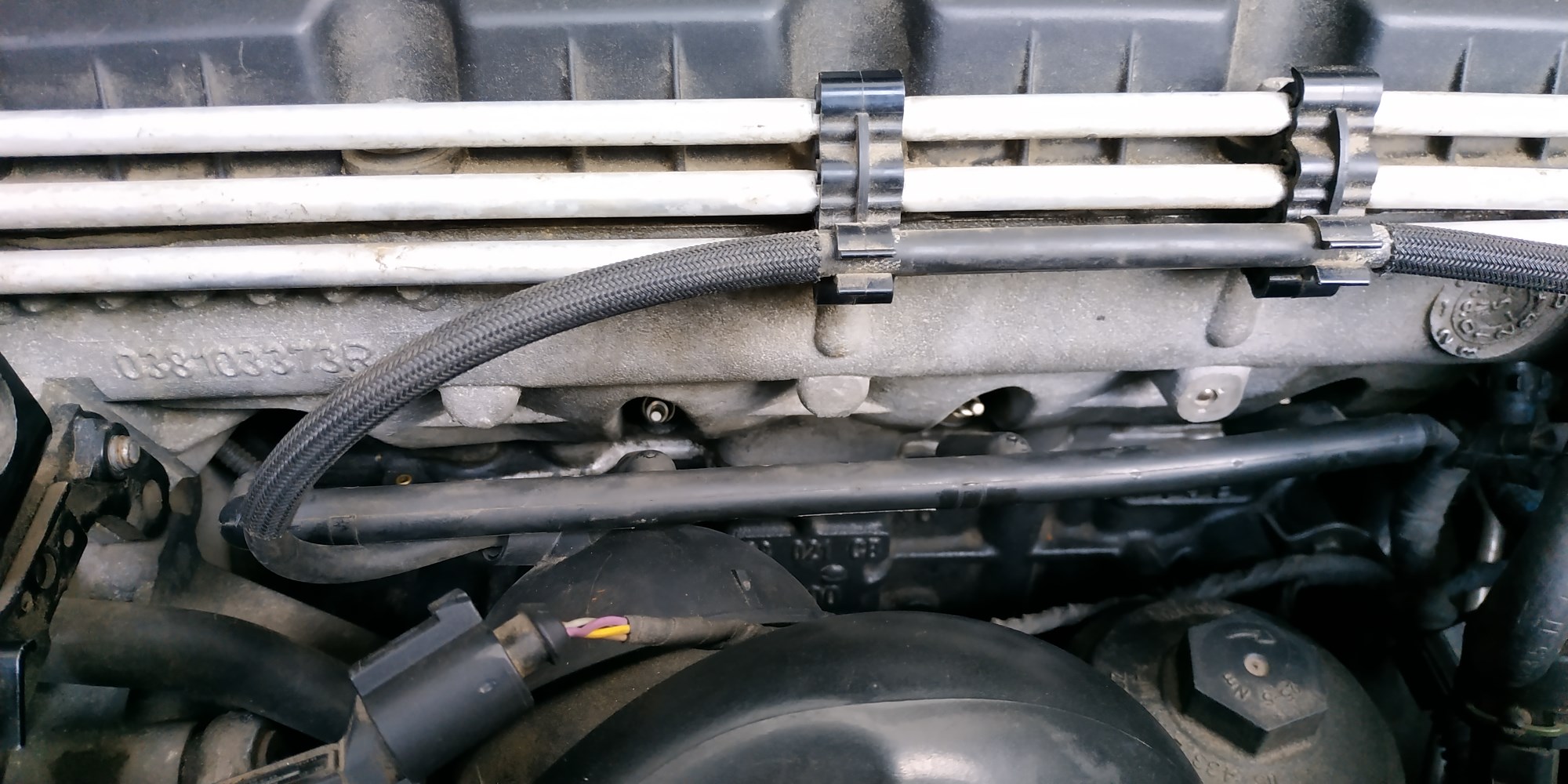

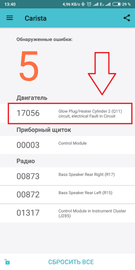

    # 54 Заміна свічки накалу + зимові аксесуари
    Похолодало. З запуском проблем немає, а от відразу на холодну з'явилося невелике троїння.
    Значить потрібно дивитися свічки накалу. І як результат - непрацююча свічка в 2-м циліндрі.
    Це підтвердили як Carista так і перевірка свічок тестером.
    Решта свічок в доброму стані. Опір в нормі.
    Значить заміна тільки 1 свічки.
    Вибір припав на BOSCH, хоча по оригіналу з заводу йдуть Beru.
    Чому BOSCH? Та тому що він дешевше і іноді так само буває "з заводу"
    Відразу була замовлена за демократичною ціною у Олега Lvivgaz
    Свічка розжарювання VAG BOSCH 0 250 402 005
    Протягом тижня кілька разів при теплому двигуну стару свічку обробляв WD-40.
    І як результат вона з невеликим зусиллям відкрутилася.
    Нову попередньо змастивши мастилом з темп. допуску 1400 градусів встановив.
    Помилок немає. Все працює як потрібно!

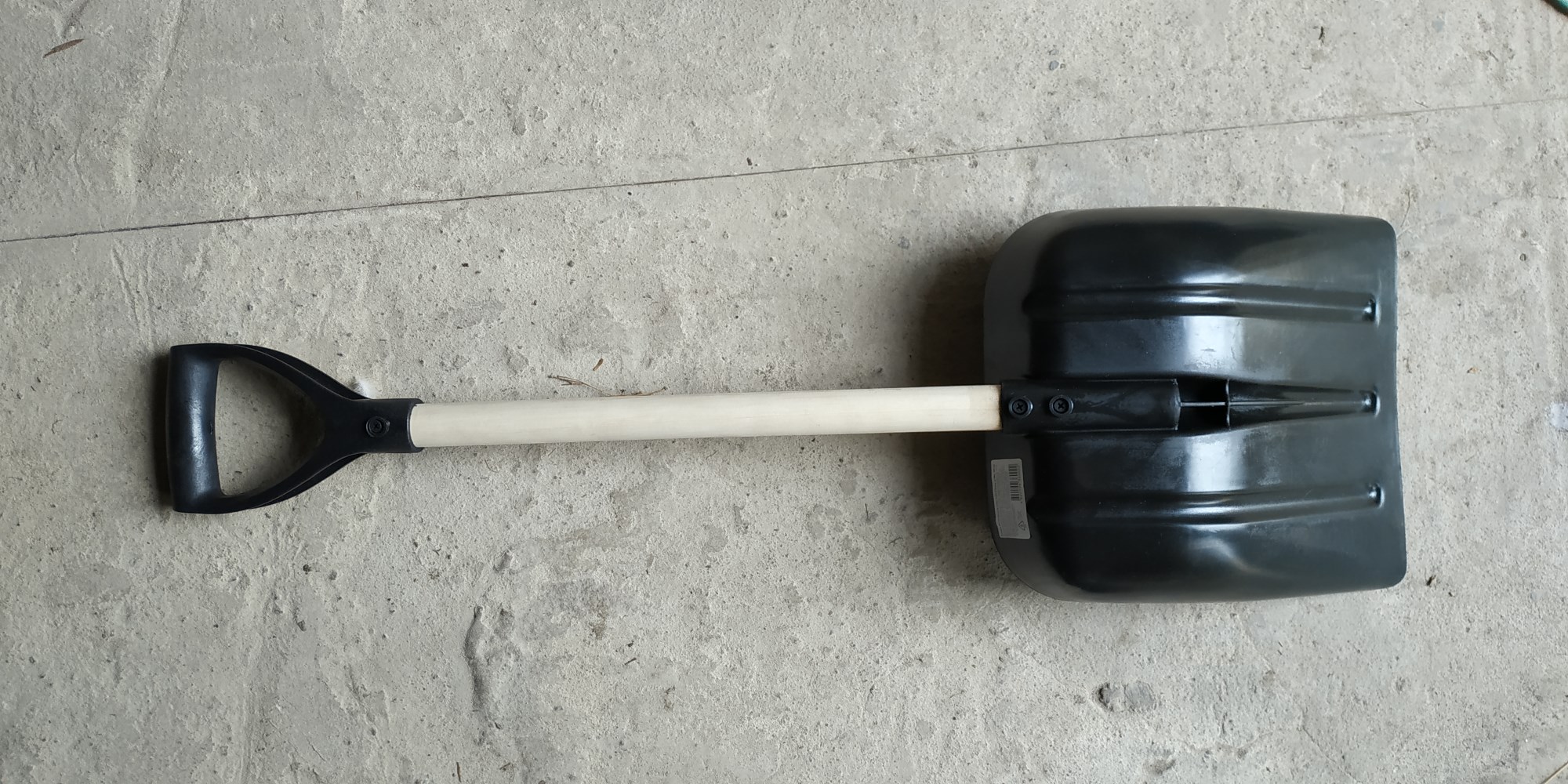

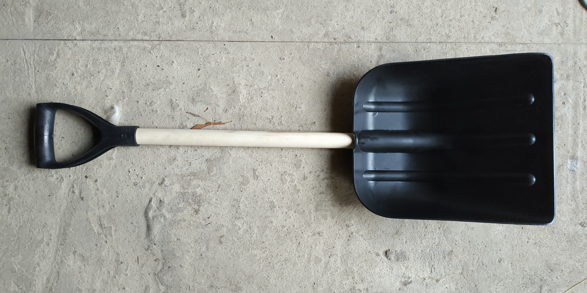

    Також напередодні зими придбав лопату невелику для очищення снігу (Довжина 0,9 м).
    Зручно возити в багажнику.
    і трохи взяв омивача зимового -80

    В АТБ була акція
    GTR, kosha, Vipop та 3 іншим подобається це.
  10. kosha
    1,362
    В прошлом году такую же взял, тоже в АТБ, лопата по качеству понравилась, легкий тест без льда прошла

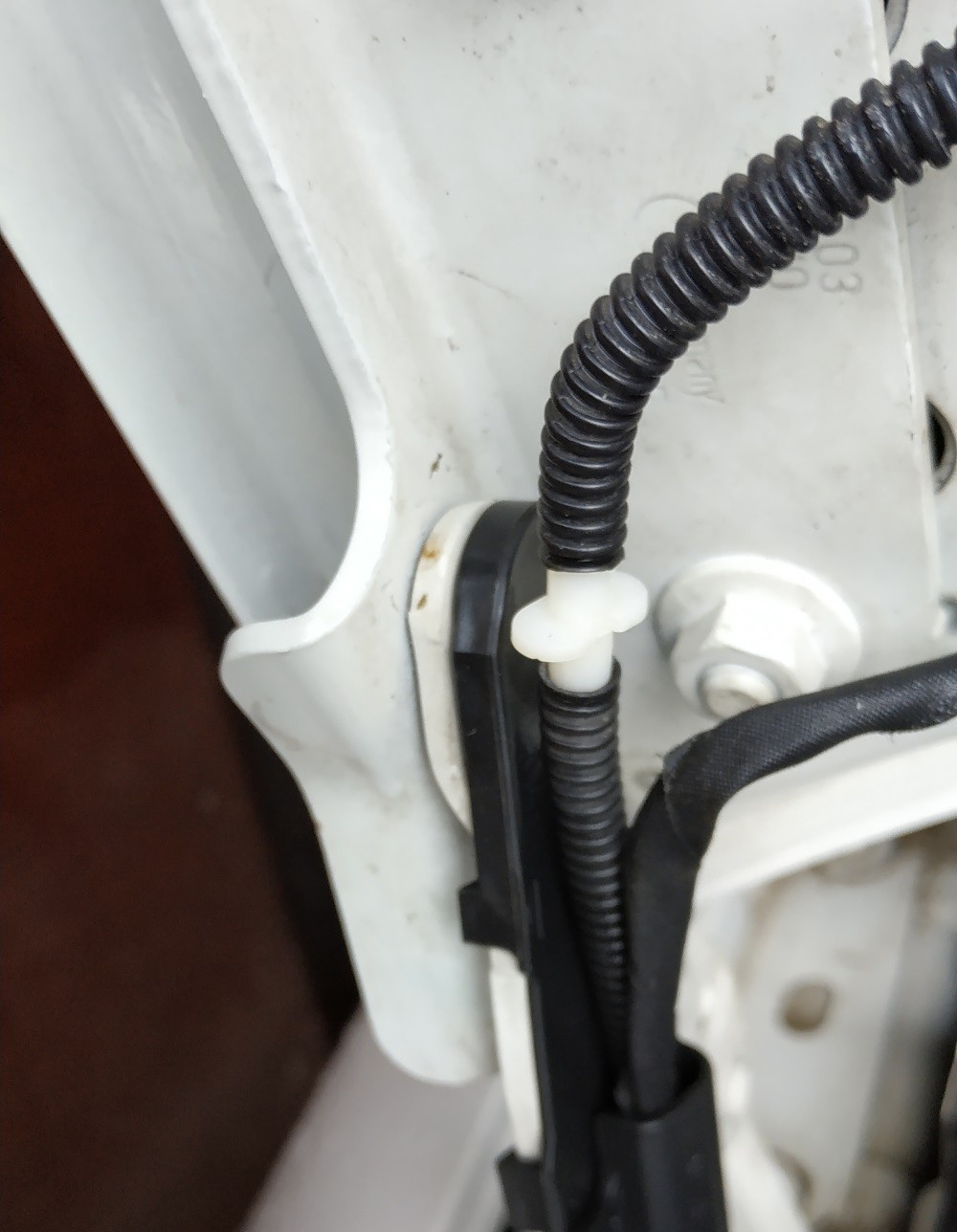

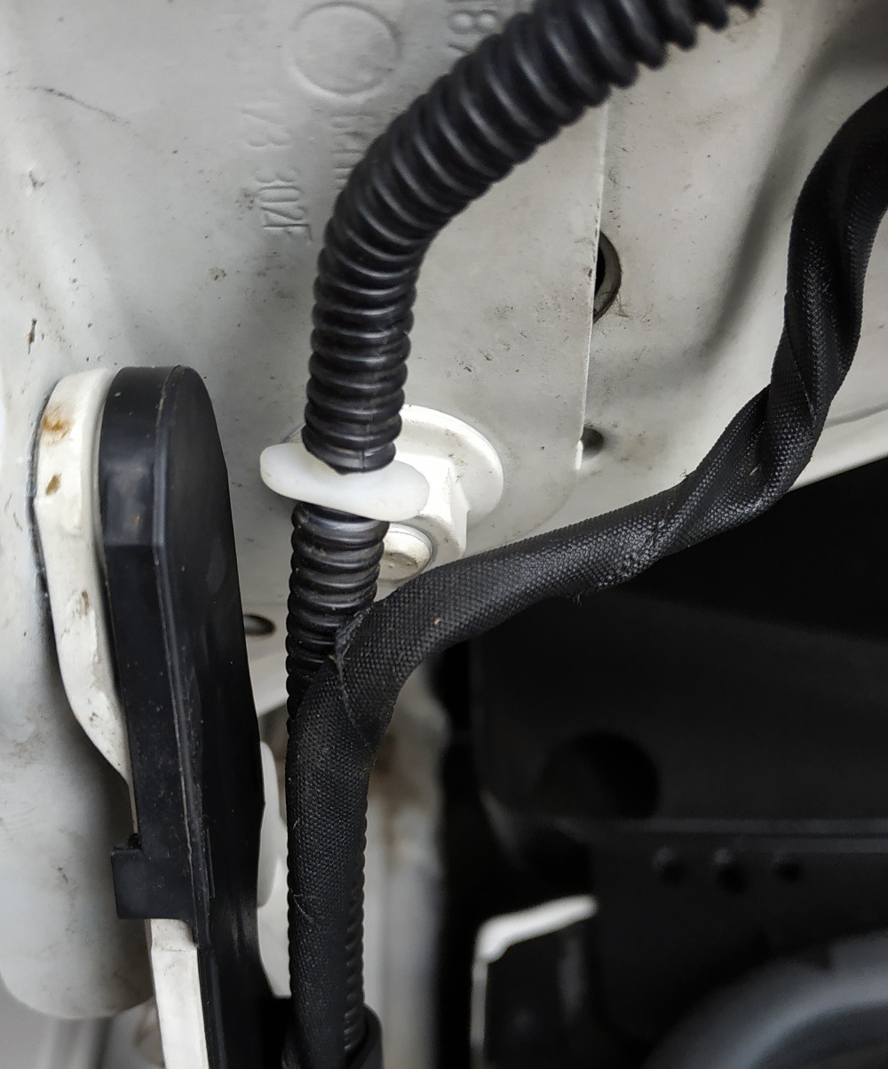

    #01 Буквально днями форсунки перестали подавати омивач на скло. ХЗ. Подумав що закінчився.
    Долив. А воно не йде. Дивлюся шланг лопнув. Під рукою опинилася якась найдешевша капельниця.
    Звідти взяв з'єднувач і він просто ідеально щільно підійшов. )
    Так поки і залишив.
    Влітку може щось перероблю або повністю трубку заміню.
    Але поки тримається все просто відмінно.

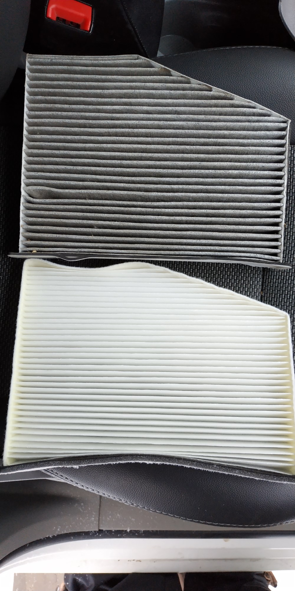

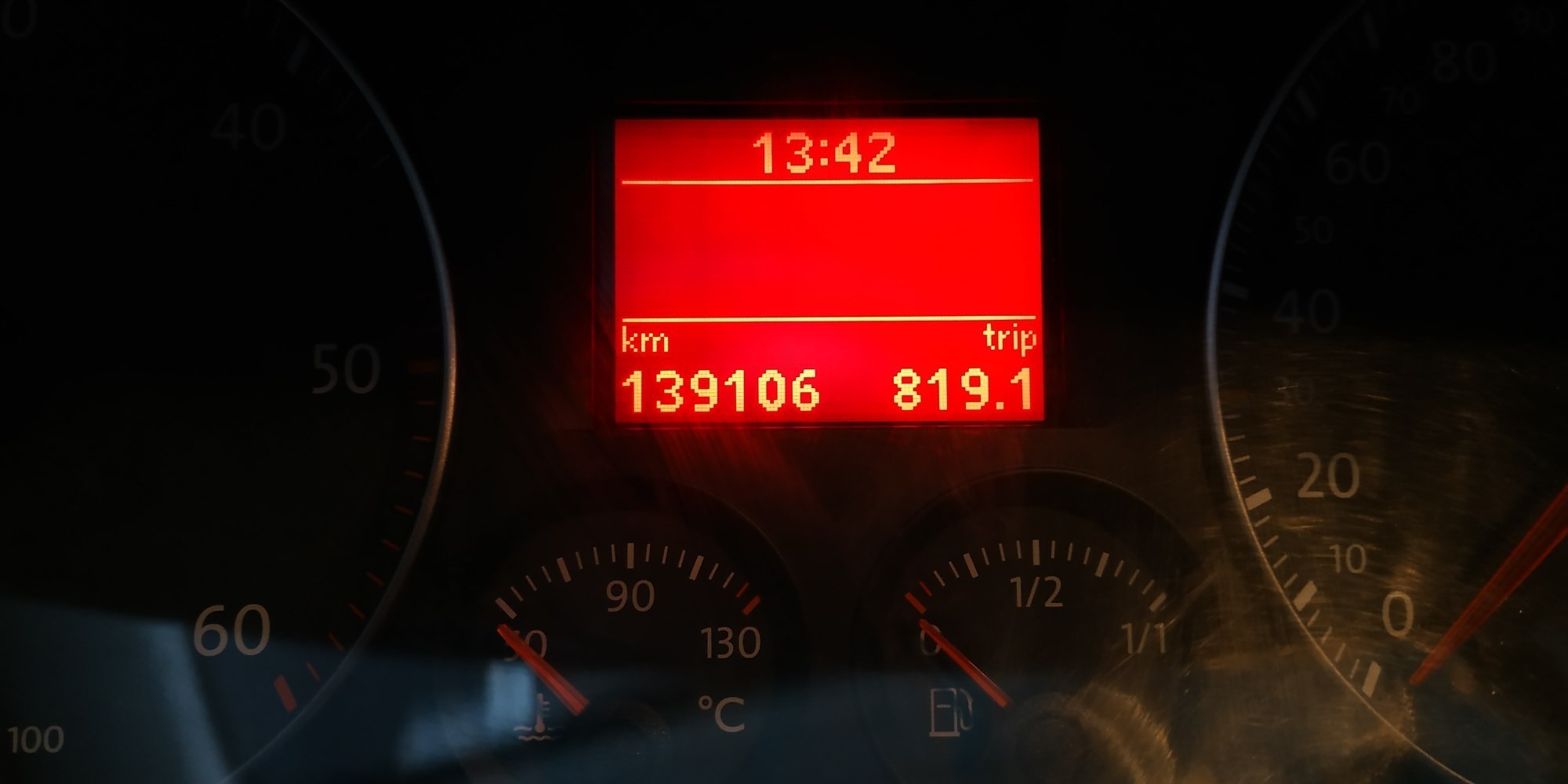

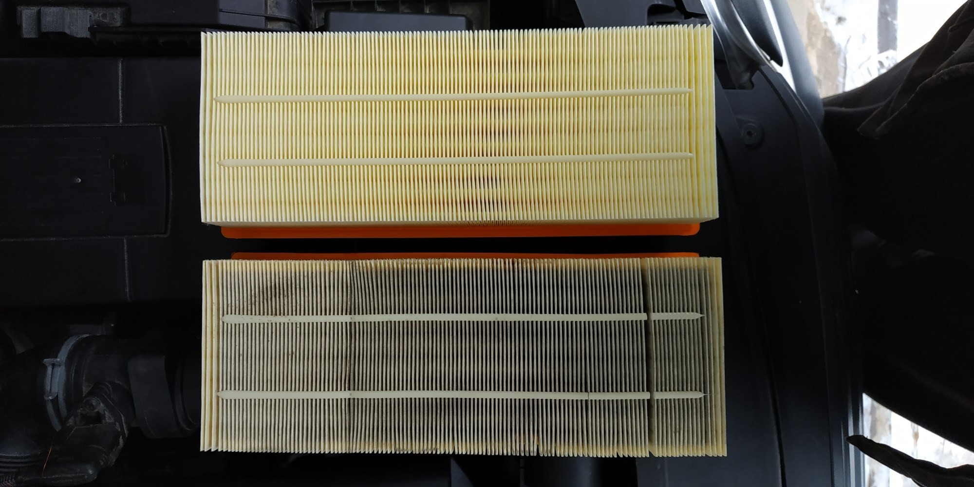

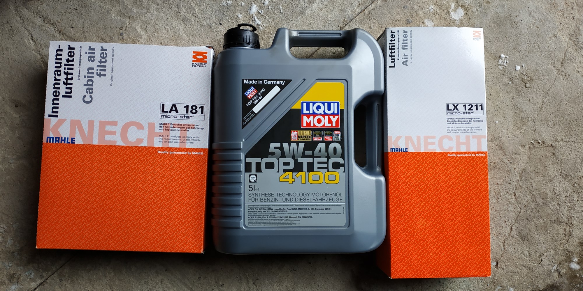

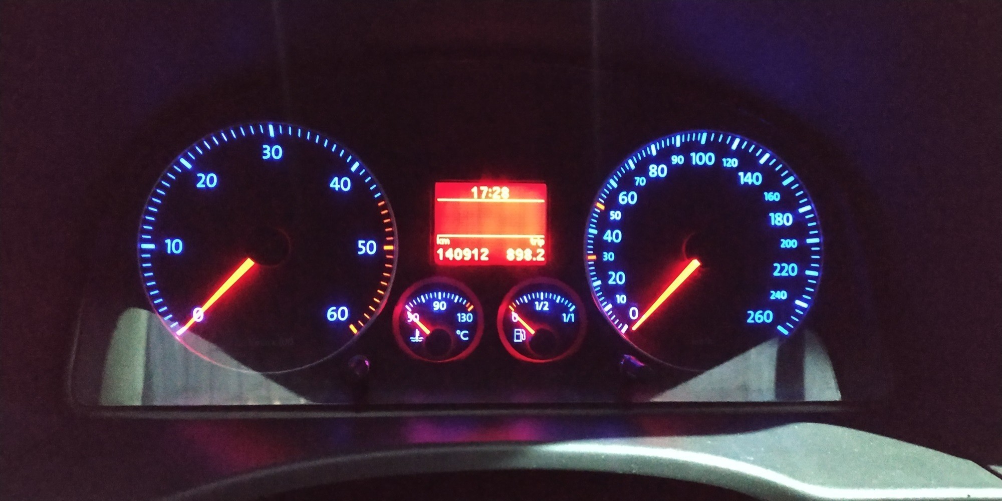

    #56 Планове ТО # 3 + кільце ущільнювача
    Хотів на 8 тис поміняти росхідники, але все ніяк не вдавалося потрапити на сервіс.
    Вийшло що з останньої заміни масла наїздив 8688 км.

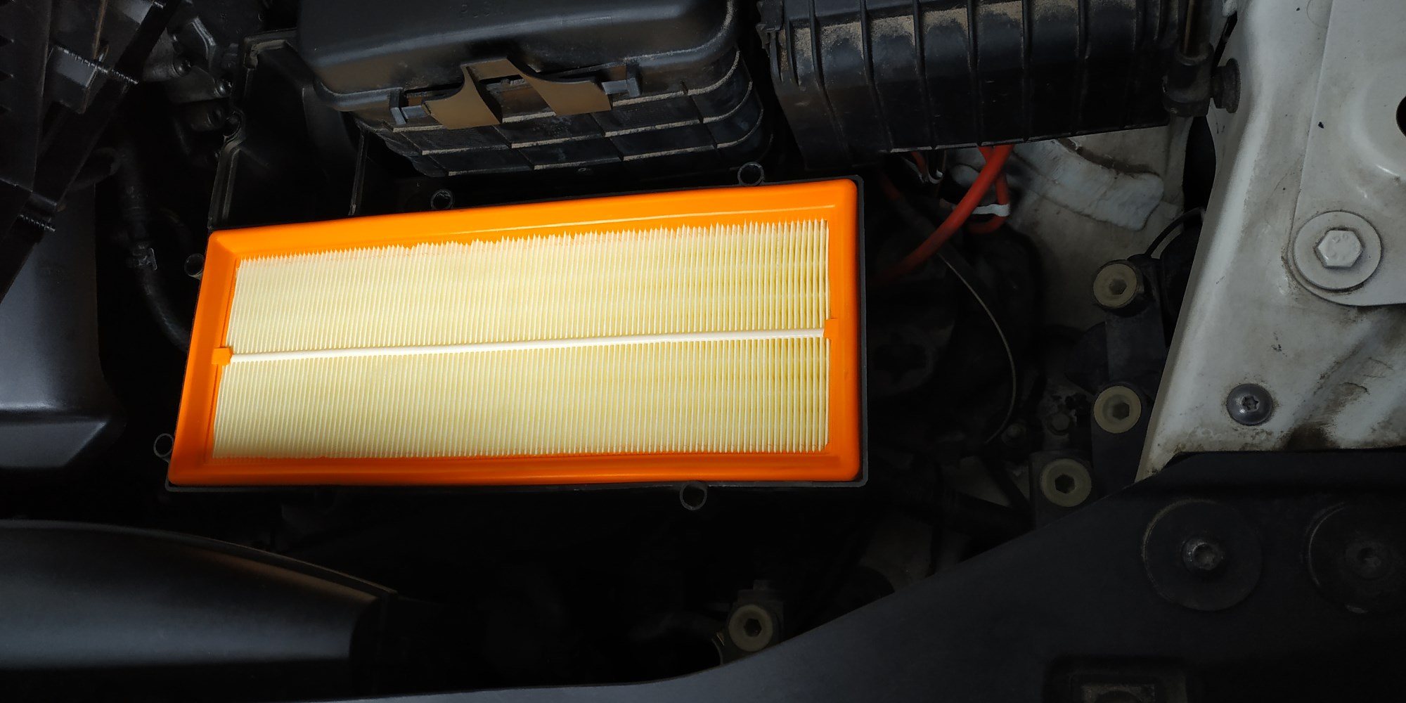

    Масло, масляний і паливний фільтра міняв на сервісі. Решта вже вдома самостійно.
    На цей раз було встановлено:
    Mahle / Knecht KX 220D - Фільтр паливний
    Mahle / Knecht OX 188D - Фільтр масляний
    Mahle / Knecht LX 1211 - Фільтр повітряний
    Mahle / Knecht LA 181 - Фільтр салону
    Liqui Moly 7501 Масло моторне Liqui Moly Top Tec 4100 5W-40 5 л
    IMG_20190126_110329.jpg IMG_20190126_103607.jpg IMG_20190126_104000.jpg IMG_20190126_105152.jpg

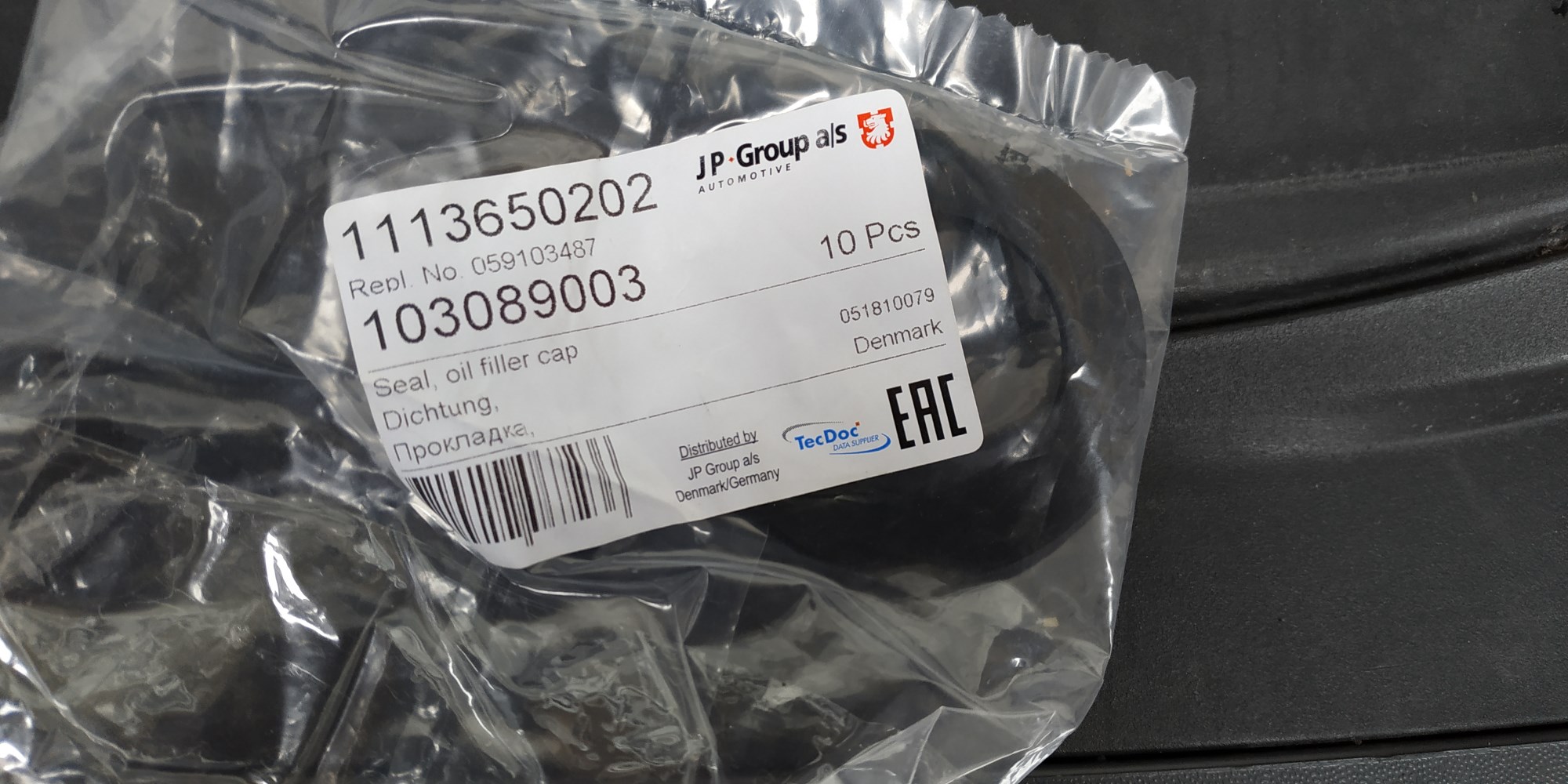

    + Поміняв кільце ущільнювача на подовжувачі горловини, так як з нього трохи просочувалося масло.
    Побачимо допомогло чи ні.
