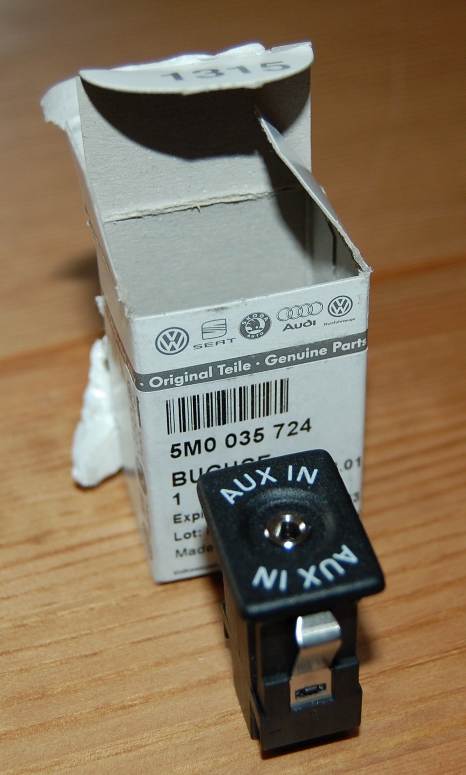

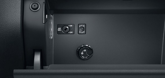

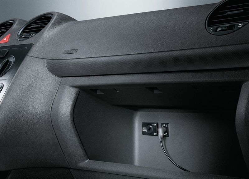

    Noble, не нашёл цветных проводов (оранжево-коричневого и оранжево-зелёного), поэтому взял красный и синий. Буду на днях подключать к проводке Гетвея. Также и сам Гетвей буду менять. ЮСБ шнурок не нужен. На 300+ есть вход для картридера. Так же приобрёл стандартный фольц aux разъём. Буду ставить в бардачке около блока отключения подушки. Всё будет по фен шую.

    Пока установил разъём
    Т.о. бардачёк из 2К1 857 919 превратился в 2К1 857 919 F :)
