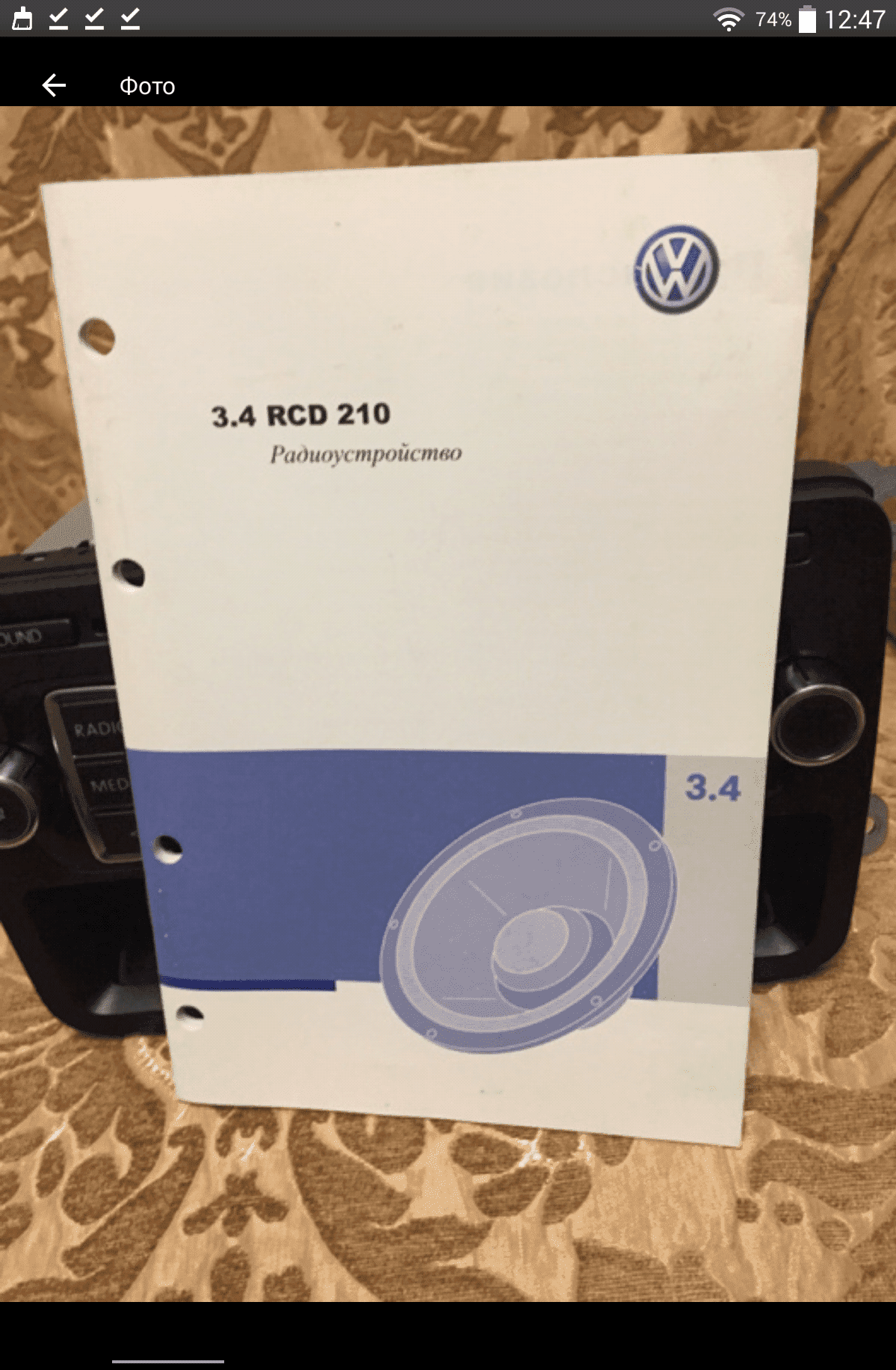

    Веду переговоры о новой 210 с кодом и книгой.
