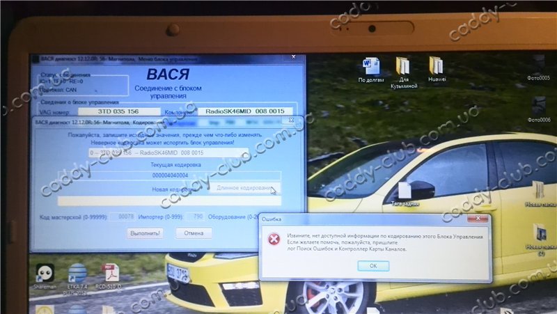

    4745ae4b220f.jpg Скажіть може хтось знає немає дліного кодірованія магнітоли вискакує таке вікно дивився по інтернету треба загружати лейбл порекомендувати що робити
  19. no name
    вбийте в гуглі - Label for RCD510 і додайте до Васі.
