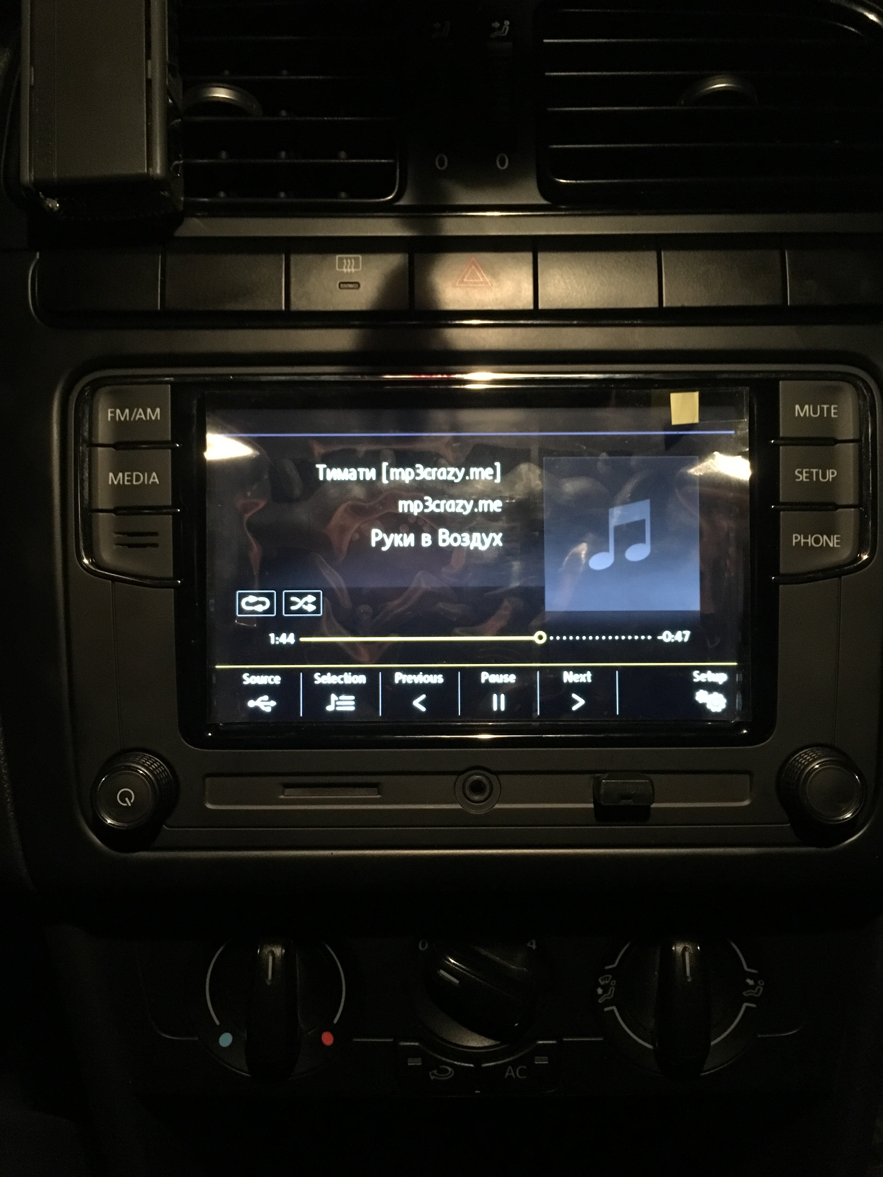

    Всем привет
    Помогите !!!!
    Установил магнитолу ,подсветка не работает ,блютуз тоже не работает ,где можно прошить на русский язык ?

    ЮрИйЙ, Там есть выбор прошивок с русификацией выбераете какая вам надо кидаете всё на micro SD и делаете как там написано В ютубе есть видео как делать.

    36C5DE60-9827-4955-83D3-A895B4AED8B0.jpeg Noble, это из-за прошивки ,подсветка не работает и блютуз ?
    В Polo надо вроде кан шину от приборки тянуть к разьёму магнитолы. Гляньте на драйве там много инфы по установке 330+ на Polo https://www.drive2.com/l/460949085419997870/

    ЮрИйЙ, Гляньте ссылку выше на драйве там человек пишет как подключать.

    ЮрИйЙ, У меня блютуз тоже не работал когда был включен wi-fi. отключил wi-fi и майфон сразу нашел телефон по блютузу.
    По поводу подсветки, тоже при подключении не горели кнопки. Но после выкл. и вкл зажигания и включив габариты все заработало.
  12. kosha
    ЮрИйЙ, подсветка, скорее всего, как правильно сказал Noble не работает из-за Поло, тоже где-то читал про кан. Потому что я проверял, да и фотки скидывал вам

  14. homich
    ЮрИйЙ,
    Подсветка - работает через кан, нет кан линий - не адекватная работа головы.
    Подключать нужно все по оригиналу. Если в машине не было аудио подготовки - делаем ее сами соответственно схем на авто.
