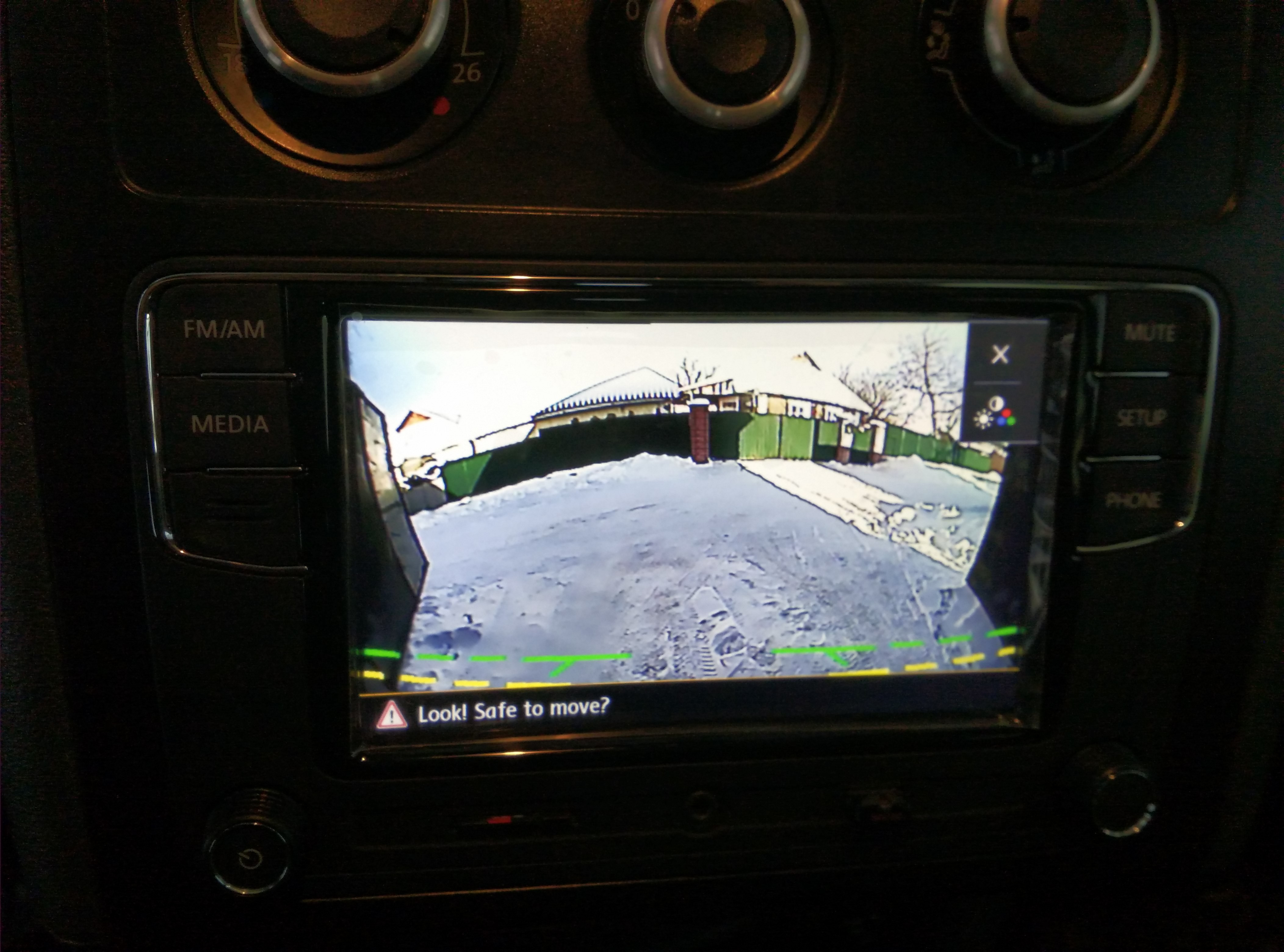

    Червоний
    oleg69, Круто. Яка камера? Як підключали?

    gezer 155 це в режимі PAL якщо переключити вNTSC то працює набагато краще підключається дуже просто тому що в комплекті камери є все для підключення і нічого мудрувати не треба .Працює з затримкою 10 сек що дуже важно для рсд-330 (другі камери без затримки працювати небудуть провірено гірким опитом) поміх ніяких немає тому що є фільтр

    А по моему надо чуть ниже картинку опустить.

    Чилик, картинка сама опустилася коли переключився на NTSC зараз піду в гараж сфоткаю і скину фото в чора спеціально підїзджав до брами зазор лишався на коробку сірників

    oleg69, Вот,так думаю лучше.
