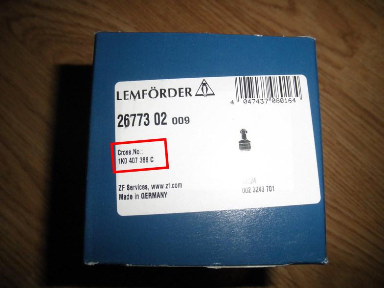

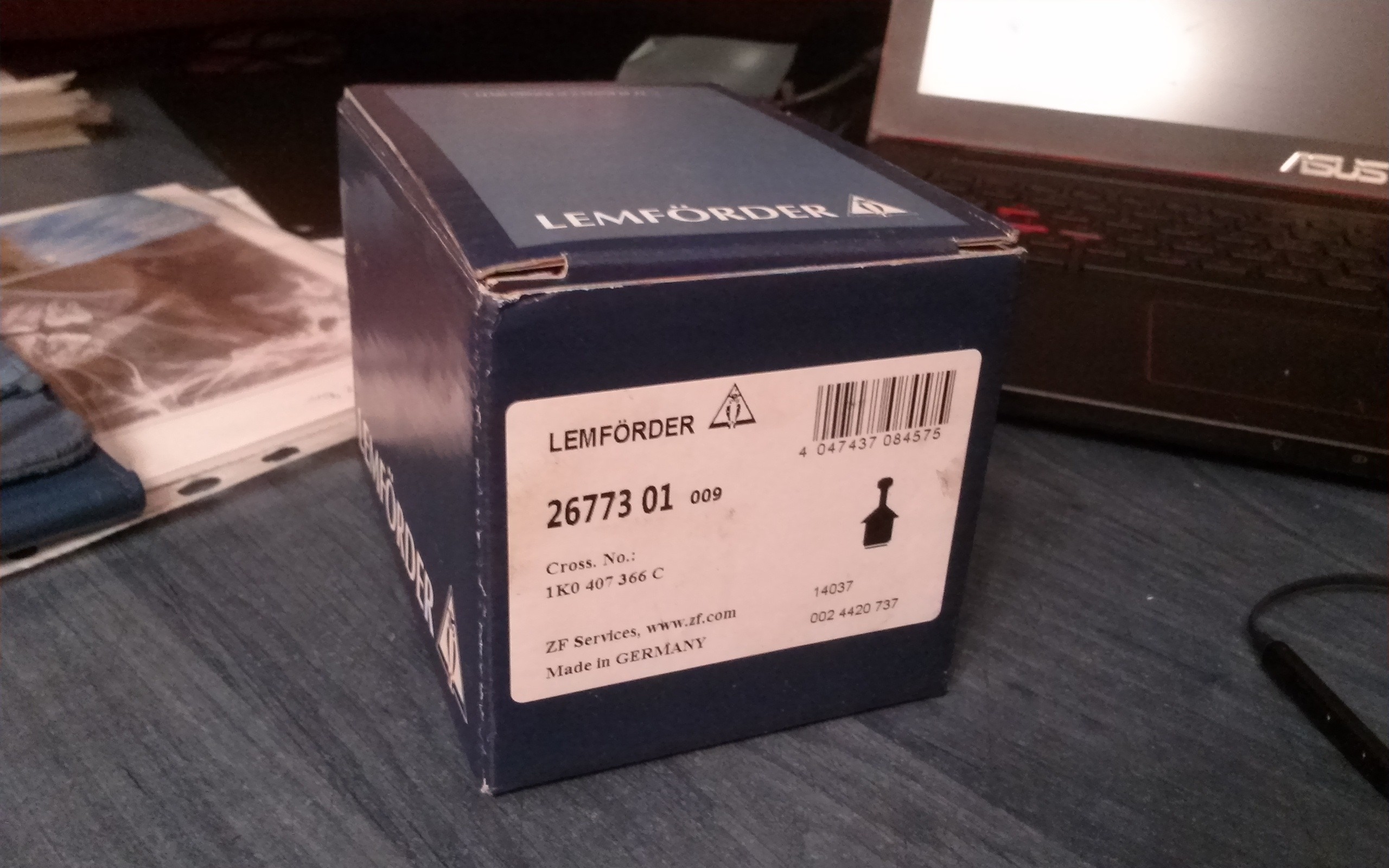

    Итак, заехал в представительство. Хорошая контора по продаже автозапчастей, хорошие запчасти по "очень" хорошим ценам. Сравнил две упаковки, сравнил цены. Цена у них 600 грн, у меня - чистая подделка! Этикетка не оригинальная (как сразу и сказали), коробка по основному цвету попала, верхний чуть светлее оригинала, ширина и высота совпадают, моя чуть длиннее. Саму запчасть уже не сравнить, но фирменная очень хорошо выглядит, даже есть белая пластиковая крышка на весь палец и резиновый чехол, причём пластиковая крышка прикручена винтом.

    Достали точно такой же артикул. Была на складе шаровая. Если точно, то цена 604 грн.

    Нашёл фотки с белым колпачком

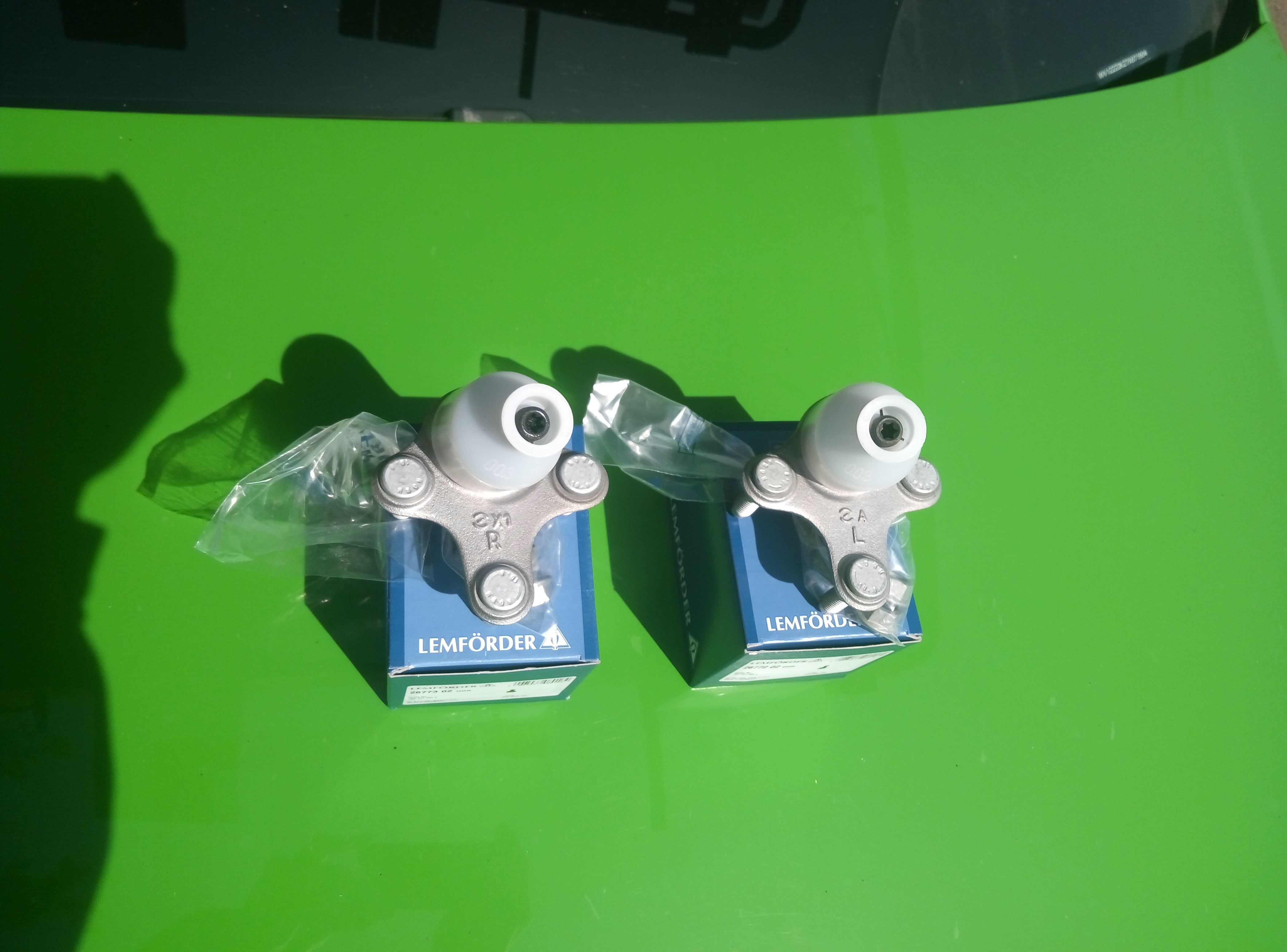

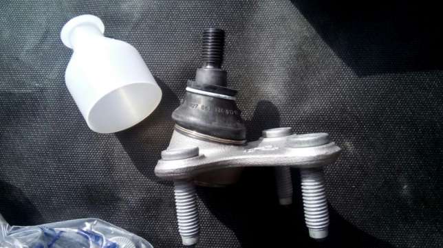

    Так, спеціалісти! Покажіть тепер фотографію підробки поряд зі справжньою з/ч, та робіть висновок для всіх, як не попасти на фальшивку!
  7. Diesel Euro4
    #47
    так і робив, і вам рекомендую;)
  8. Lvivgaz
    #48
    @Vipop,верх не альо:confused:

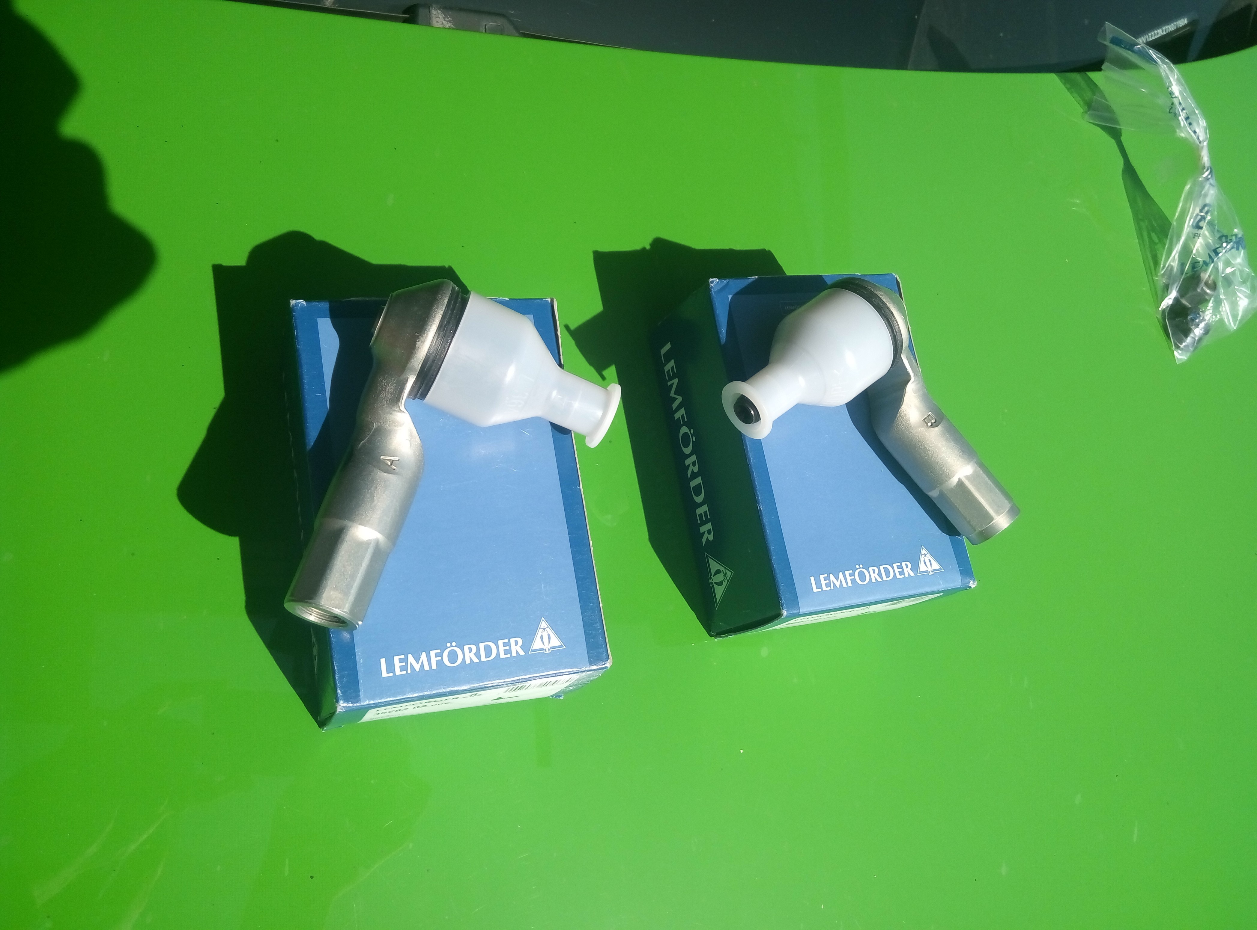

  18. Noble
    #58
    Китай большего размера
